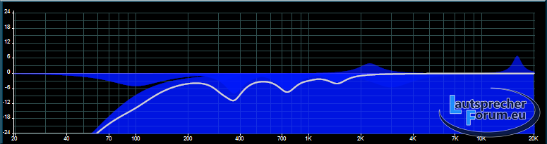

K24 xov GPM. Ohne Filter.
Meine 6 Filter, 7 und 8 sind optional, je nach Geschmack.
Für den LF-Bereich (Spielt bis 800Hz), reichen 3-4 Filter aus.
Original Setup (13 Filter)
Zum Vergleich, das allbekannte Limmertop, ebenfalls hier nur die GPM ohne DSP, dazu 1EQ.
