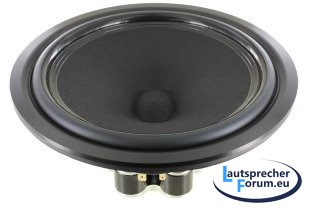

naja, wüßte echt gerne wer die TT liefert. und auch die HT
die nuVero 140 HT sind echte Scan-Speak Made in Denmark, und die TT von Peerless, was ja auch eigentlich Dänen sind, aber eben von Tymphany aufgekauft, mit manufacturing transfer ins reich der mitte...

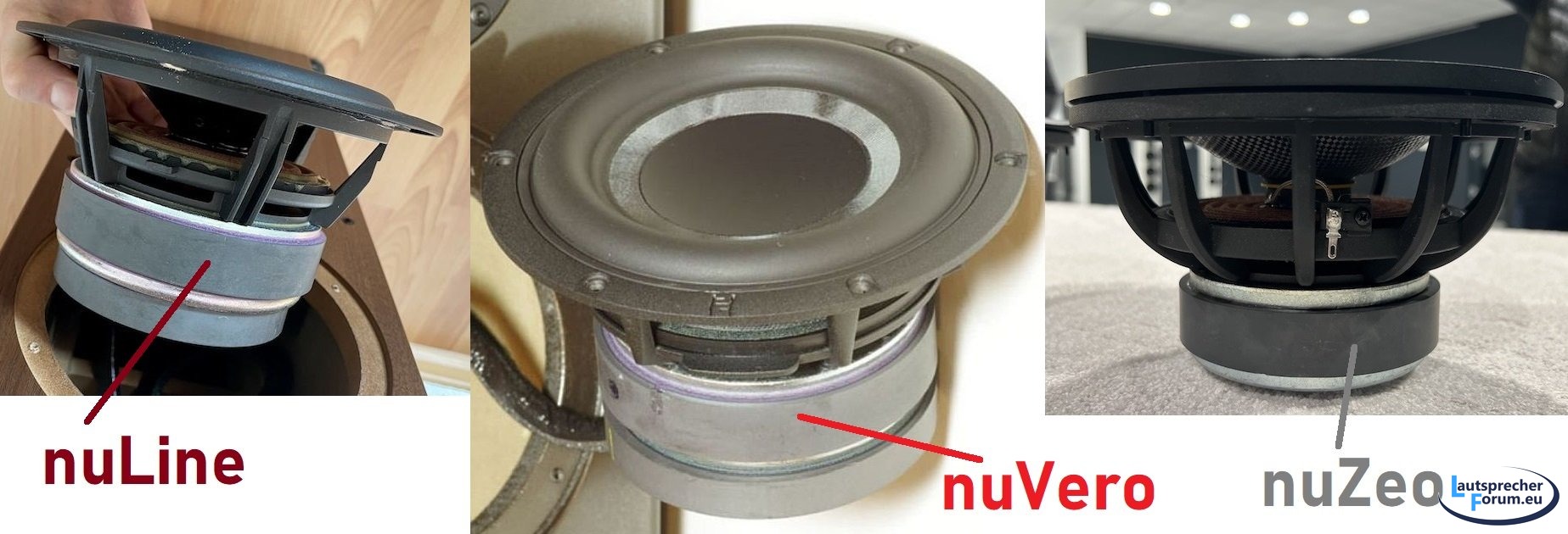

Die kleineren Magnete müssen nichts schlechtes bedeuten. Falls es Neodym-Magnete sind, oder was ähnliches, können sie trotzdem genauso stark stark sein, wie die sonst üblichen großen Ferrit-Magnete. Da die Neodyms in China hergestellt werden und die Transportkosten durch das geringere Gewicht etwas niedriger werden, könnte es sich lohnen, die Dinger einzusetzen.
Falls es doch Ferrit-Magnete sein sollten, sieht es allerdings wirklich nach Billigsystemen aus.
Hoffentlich gibt Nubert in der Messe noch ein paar Infos dazu frei, um solchen Vermutungen vorzubeugen.
Horst

Sehe ich auch so. Bei Chassis für Aktivboxen muss man keinen Wirkungsgrad im Oberbass mechanisch vernichten, und dann mit riesigen Magneten den Schaden begrenzen, weil man mit elektronischer Entzerrung den gleichen Tiefgang bekommt.
Neodym??? dann werft mal den herrn gurgle an: die sehen ganz anders aus.

Das sind keine Neodym Magnete, sondern Ferrit Magnete. Neodym sieht völlig anders aus (Silbern und glänzend, da mit einem Schutzlack versiegelt. Denn Neodym oxydiert gerne)
Aber mal eine andere Überlegung. Die neuen Membranen sind aus Kohlefaser, diese sind viel leichter als die "alten" Glasfasersandwich Membranen. Ich habe noch ein paar alte Chassis mit Kohlefasermembran im Keller (damals von Conrad). Sehr zäh und leicht.
Um eine Membran zu bewegen brauche ich die Kraft n (in Newton) die die Masse der Membran m in der Zeit t um die Strecke x bewegt bzw. beschleunigt. Wenn nun die Masse m geringer ist brauche ich weniger Kraft n (welche ja aus der Summe der Magnetfeldstärken, sowohl der Schwingspule als auch aus dem permanent Magnetfeld (hier Ferrit Magnet) das sie umgibt, gebildet wird) . Die neuen Membranen sind auch keine stumpfen Kegel (wie sonst üblich) mit Staubschutzkalotte mehr, sondern quasi nur noch halb- oder drittel Kugeln, welche auch Gewicht gegenüber stumpfen Kegeln sparen.
Wie gesagt, ist nur eine mögliche Erklärung für die kleineren Magnete. D. h. ich brauche für die neuen Membranen weniger Kraft= kleinerer Magnet.

Das hohe Gewicht ist Absicht, um passiv den gewünschten Tiefgang zu erreichen.silver-classic hat geschrieben: ↑4. Nov 2023 17:33Die neuen Membranen sind aus Kohlefaser, diese sind viel leichter als die "alten" Glasfasersandwich Membranen.
Mit aktiver Entzerrung braucht man solche Kunstgriffe nicht. Was das Equalizing vor der Endstufe absenkt, wird gar nicht erst in elektrische Leistung umgesetzt, die man hinterher wieder mechanisch vernichten muss.

Mag sein dass die Magnete jetzt kleiner sind proportional gesehen aber nicht zu klein, da gibt es ganz andere Hersteller die wirklich mini Magneten verbauen, die muss man zum Teil suchen. Auch mir bringt die neue Serie nichts, aber das war auch bei der Nuboxx und nuvero Serie so. Ist halt nicht mein Geschmack oder Preisklasse. Das Carbon hier leichte sein soll denke ich nicht je nach Zusammensetzung meine ich hat Carbon eine Dichte von etwa 1,2-1,6 g /cm3 womit Polypropylen ca 0,95g/cm3 oder Papier/Pappe nochmals wesentlich leichter ist, einen dementsprechend höheren Wirkungsgrad hat. Ist Carbon dadurch schlechter? Ist der kleinere Magnet dadurch ein Nachteil?
Wenn die Carbon Membran schwerer sein sollte dann hat es den Nachteil weniger Wirkungsgrad, jedoch den Vorteil eine tiefere resonanzfrequenz zu Folge zu haben.
Ist die Membran leichter dann genau umgekehrt. Kann man aber kompensieren mit mehr Leistung der Endstufen und einem größeren maximalen Hub. Seht euch die Sicken an, ich tippe auf ca 3 cm lin und über 4,5 cm Max hub.
Sind ja keine PA Lautsprecher sondern HiFi Lautsprecher, da kommt es auf das Ergebnis an und nicht nur auf den Wirkungsgrad.
