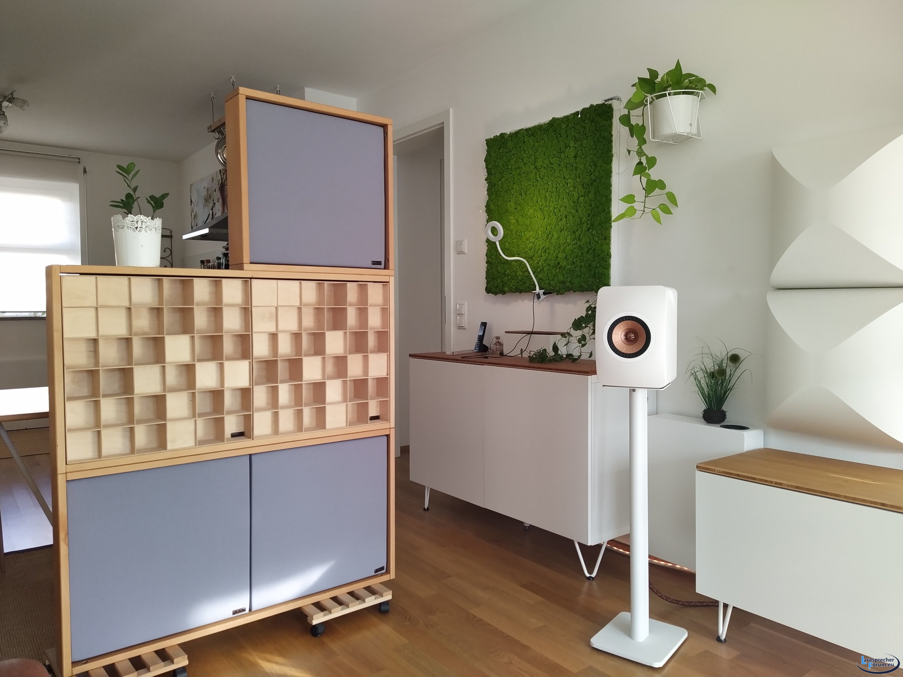

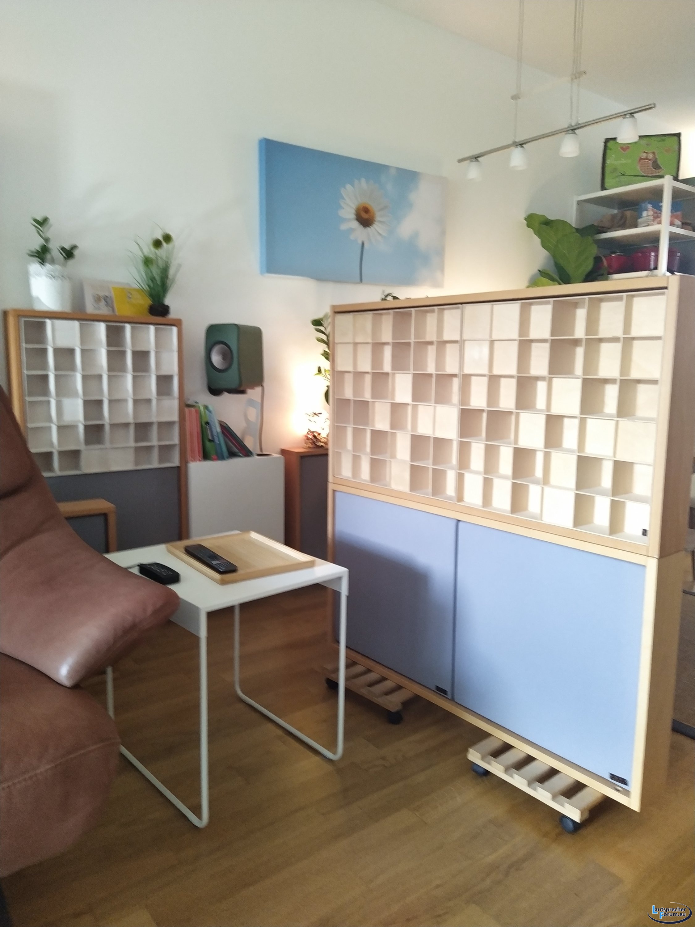

Aktuell ist, kurz vor "Schluss" im Schlauchraum, nochmal ein bisschen was los. Irgendwie möchte ich vor Auflösung der Anlage noch etwas optimieren, auch, wenn ich nur wenige Wochen etwas davon habe. uglygaga:
Zunächst in Sachen Raumakustik. Zufällig bin ich in den Kleinanzeigen über ein Angebot für weitere HOFA-Elemente gestolpert, bei dem ich nicht nein sagen konnte. Zwei große Wechselrahmen, ein kleiner Wechselrahmen, drei Absorber Eco und zwei Diffusoren, verhandelt auf 230 €. Wenn ich das jetzt neu bestellen würde, beliefe sich der Neupreis auf 613,99 € - wie soll man da nun anders können, außer zu kaufen :D
Da mich die Asymmetrie im Raum schon lange gestört hat, habe ich die neuen Module also dazu genutzt, um etwas mehr Symmetrie herzustellen. Erstmal auf einfachen Pflanzenrollern aufgestellt.
Einmal im Spiegelpunkt für Stereo:
Und einmal auf Höhe der Hörposition für Surround:
Der Effekt ist regelrecht erstaunlich. Im Surroundbetrieb bildet sich nun deutlich besser ein Phantomcenter zwischen linkem Rearlautsprecher und linkem Frontlautsprecher, das ist richtig klasse. Da hat sich die Anordnung der Rearlautsprecher auf etwa gleicher Höhe, ähnlichem Abstand, sauberem Einpegeln sowie Laufzeitanpassung ausgezahlt! Insgesamt bin ich mit meiner minimalistischen Surround-Konfiguration überaus zufrieden.

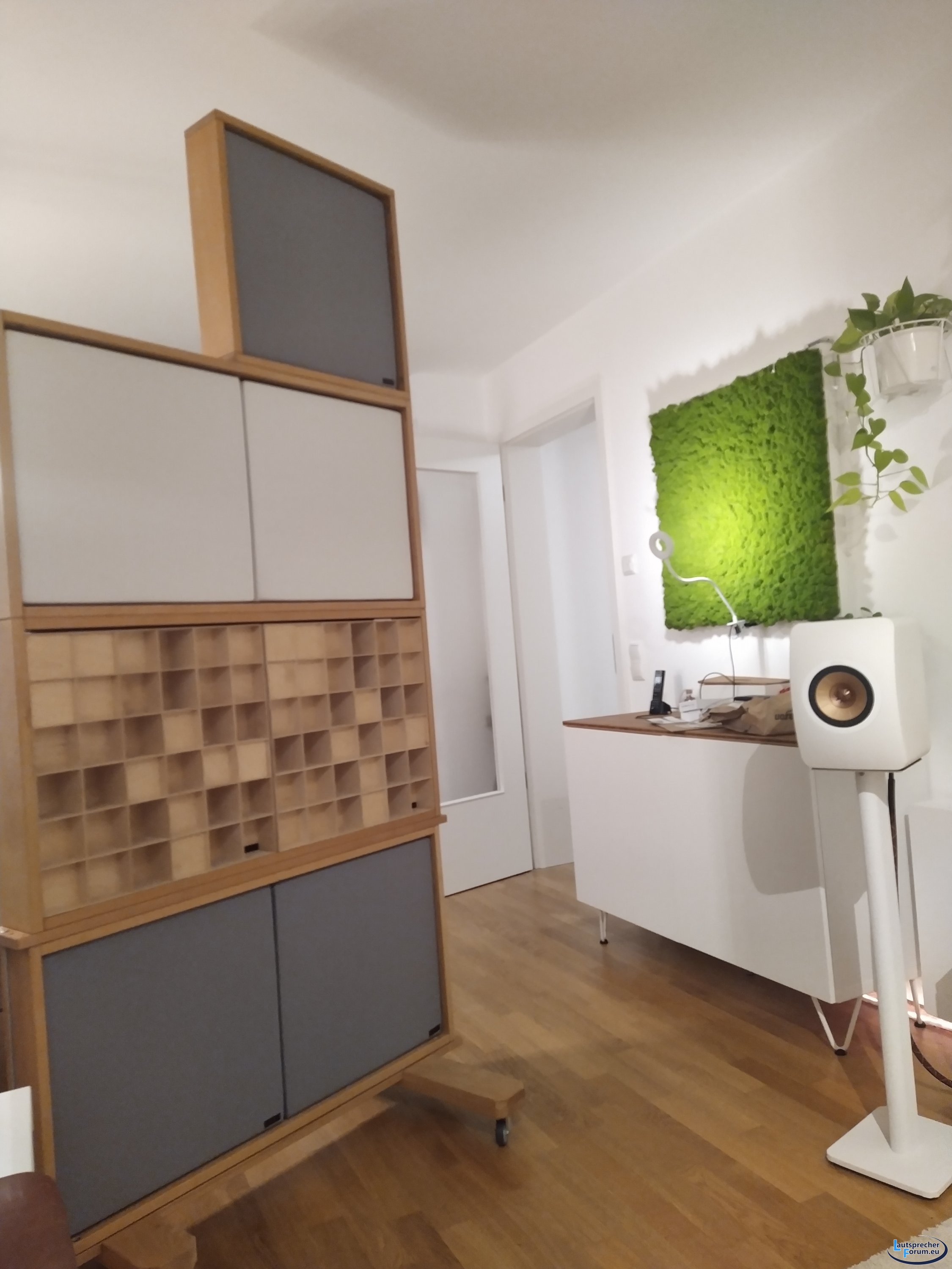

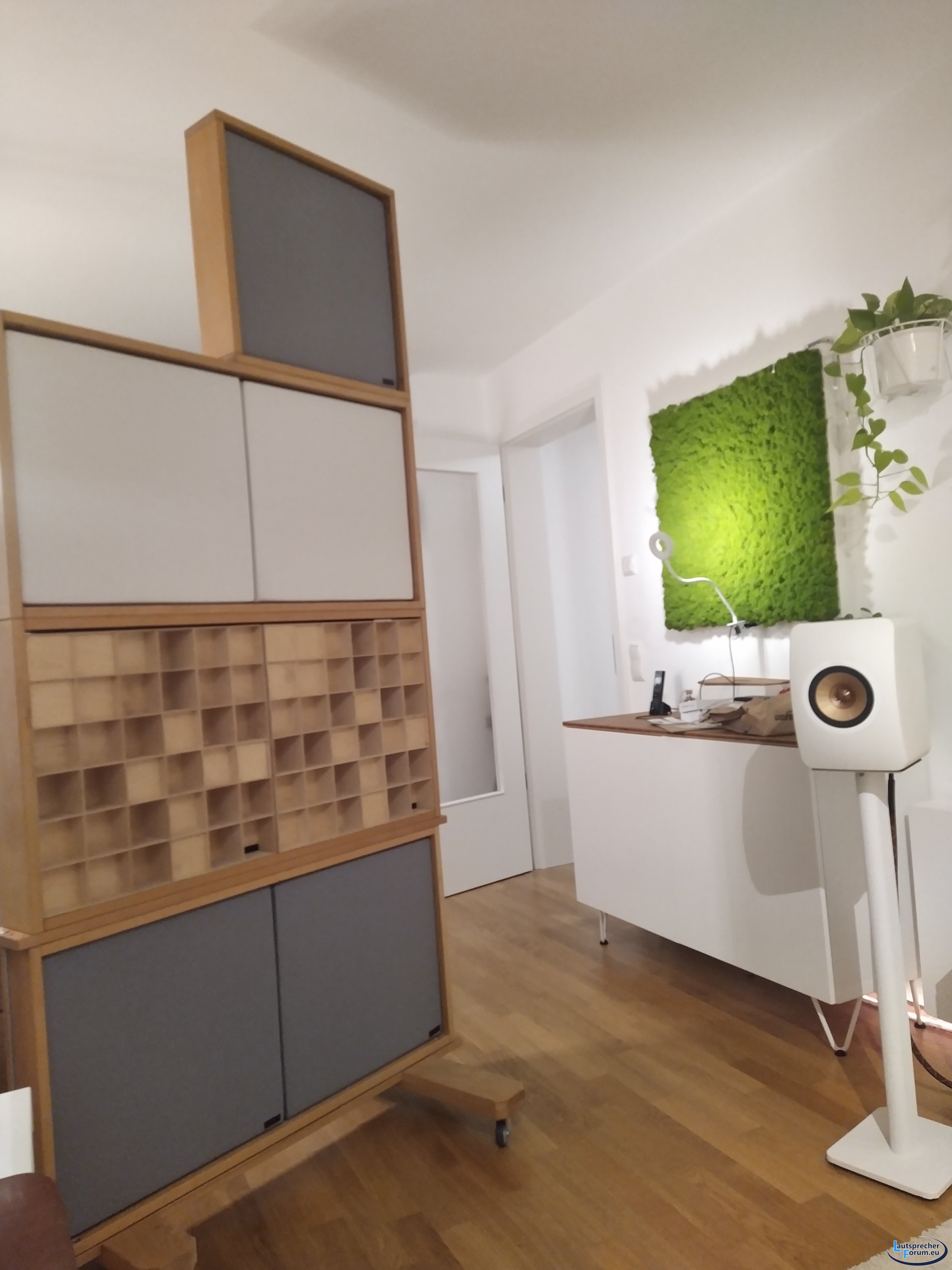

Da mich die Hofa-Mobilwände (https://hofa-akustik.de/module/mobilwand/) schon lange gereizt haben, ich aber immer zu geizig dafür war (die sind einfach Arschteuer), habe ich mich nun dazu durchgerungen, den nächsten logischen Schritt zu tätigen. Habe das Hofa-Mobilgestell samt einem weiteren Wechselrahmen neu bestellt (Kostenpunkt dafür bei Hofa nochmal 239 €, ich habs bissl billiger bekommen). Da ich noch zwei rumliegende Hofa-Eco-Absorber in weiß hatte, konnte ich die in den neuen leeren Rahmen einsetzen. Im Maximalaufbau wird das dann schon recht mächtig:
In dieser Ausbaustufe werde ich das vermutlich nicht dauerhaft betreiben - vielmehr liebäugle ich aktuell mit einer zweiten Mobilwand, um auch auf der rechten Seite perfekte Symmetrie herzustellen.
Insgesamt macht Raumakustik einfach Spass - kostet ordentlich was, aber ist nicht verschwendet und kann, gleich welche Technik und welcher Raum, immer weiterverwendet werden. Insgesamt beläuft sich der Neupreis sämtlicher verbauter Raumakustikelemente aktuell auf etwa 5.800 €, durch Gebrauchtkäufe und Verhandlungen ist der Ist-Kosten-Stand bei etwa 3.400 €.
So viel erstmal dazu.

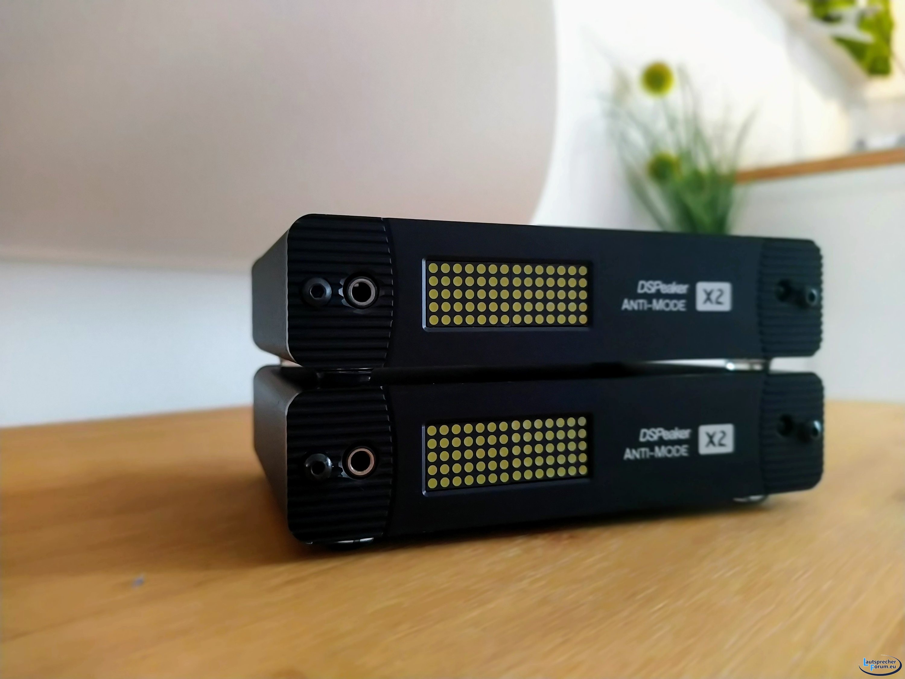

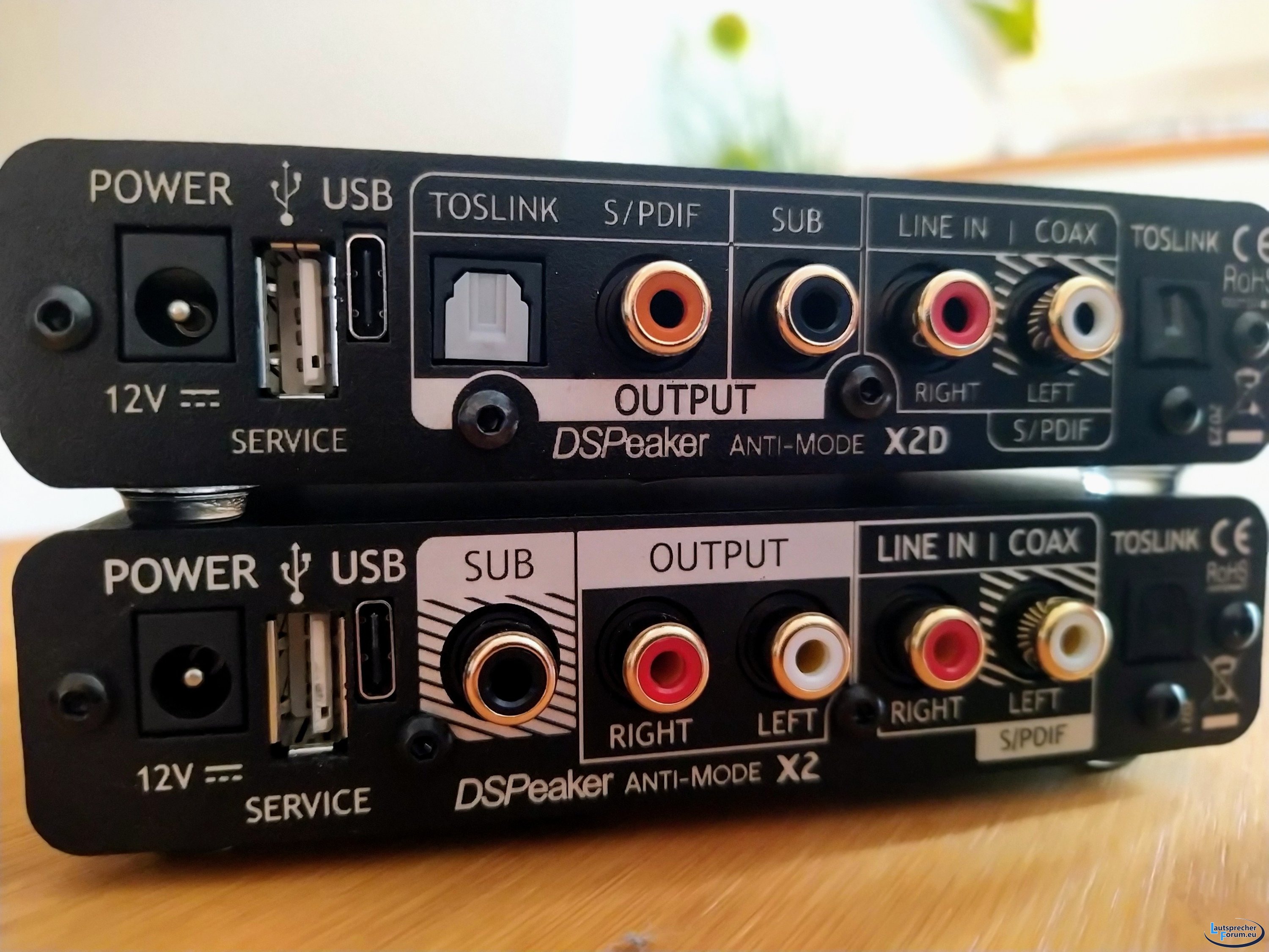

Ich hatte ja angekündigt, dass im Schlauchraum aktuell noch etwas mehr passiert.
:catch: Das sind nicht nur zwei Antimode X2. Das wird klar, wenn man sich die Rückseite ansieht:
Das ist eines der ersten 10 neuen Modelle in Deutschland - das Antimode X2D. Da hat sich das Gebettel beim Axel und wiederum sein Gebettel bei DSPeaker in Finnland endlich gelohnt.. D steht für Digital, weil es digitale Ausgänge hat. Der Sub-Ausgang ist weiterhin analog, aber die Front L+R-Ausgänge sind wahlweise SPDIF via Coax oder optisch.
Nun braucht es dafür natürlich einen guten DAC. Dazu ein anderes Mal mehr. Was ich jetzt schon sagen kann: Das Ding ist endlich rauschfrei. Mit dem Ohr an die Speaker, mucksmäuschen still. Das "alte" X2 mit analogen Preouts hatte ja ein hörbares Grundrauschen. Insofern hat sich das für mich schon gelohnt.
