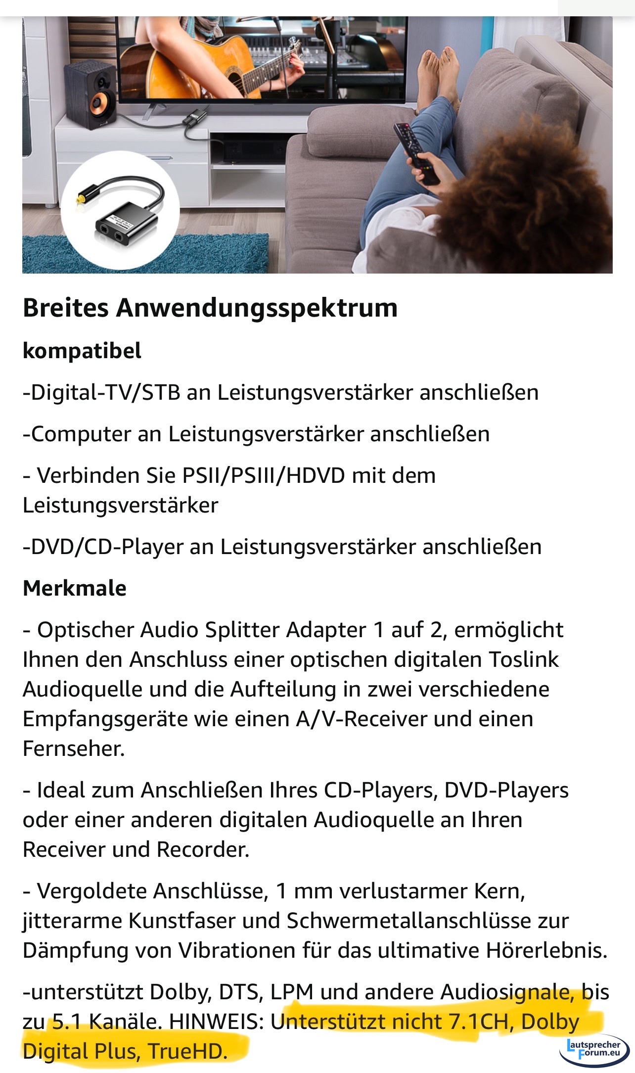

Vielleicht gibt der TV ein Format aus, dass der splitter nicht wiedergeben kann. In der Beschreibung von dem Teil steht ja, welche Formate er nicht kann.

Tomy4376 hat geschrieben: 1. Dez 2023 11:19 IMG_2613.jpeg
Hilft mir leider nicht weiter das es nur PCM ist und ausserdem wäre dem so warum funktionieren dann die Lautsprecher über den Splitter mit dem Identischen SIgnal aber die Kopfhörer nicht?
