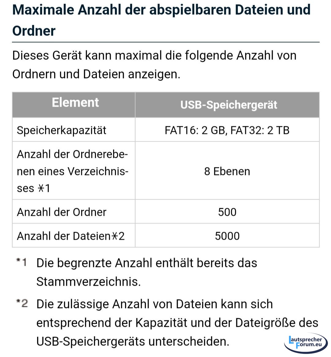

Beitrag von Randy666 »
... mich irritiert diese Info aus der Anleitung:
Sind das nur 5000 insgesamt oder 5000 in einem Ordner?
LG R
#47
Beitrag von Scotti »
Ich gehe davon aus das 5000 Dateien in einem Ordner gemeint sind.
Ich kenn mich da auch nicht so genau aus.
Bei mir hat der Zugriff auf die Festplatte/Netzwerkfestplatte immer
funktioniert. Habe mir allerdings auch keinen Kopf über Ordnerstrukturen gemacht.
Gruß Scotti
