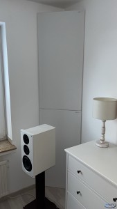

Heute habe ich vier Eckabsorber von GIK Acoustics bekommen und im Schlafzimmer aufgestellt. Dort stehen die Nuvero 60.
Abmessung 1200mm Höhe x 585 mm Breite an der Frontseite
Gewicht 8 Kg
Klanglich hab ich sofort eine Verbesserung wahrgenommen. Etwas knackigerer Bass aber auch die Stereomitte bzw. Tiefe hat profitiert.
Die Module sind sauber gefertigt. Im Wohnzimmer habe ich schon vier von den Blockabsorbern
Gewicht 8 Kg

Sieht sehr gut aus! Die GIK-Bassfallen und Absorber (die Impression-Serie finde ich auch totschick) habe ich mir auch schon unendlich oft angesehen und so oft Warenkörbe gefüllt - kam nie zur Bestellung, weil ich bei GIK mit den zahlreichen Optionen immer hoffnungslos überfordert bin. So viele Stoffe und Farben :ugly:

Kann ich gut nachvollziehen. Stoff-und Farbauswahl ist immer PITA (pain in the ass).Paffi hat geschrieben: ↑5. Dez 2023 13:56 Sieht sehr gut aus! Die GIK-Bassfallen und Absorber (die Impression-Serie finde ich auch totschick) habe ich mir auch schon unendlich oft angesehen und so oft Warenkörbe gefüllt - kam nie zur Bestellung, weil ich bei GIK mit den zahlreichen Optionen immer hoffnungslos überfordert bin. So viele Stoffe und Farben :ugly:

Die Elemente sehen echt gut aus, passt auch schön in den Raum.
Hast Du die Eckeelement als "Standard" Ausführung, oder mit Range Limiter?

Standard.Christian_B hat geschrieben: ↑5. Dez 2023 14:01 @Don Kuleone

Das Schlafzimmer ist ca. 15qm (3,7*4,1) groß. Die neuen Eckabsorber spannen 2,4m*0,58m=1,4qm pro Ecke in den Raum auf. Insgesamt also 2,8qm zusätzliche Absorbtionsfläche.
Im hinteren Teil des Raumes hängen nochmal 4*0,5m*1m*10cm stoffbespannte Basotect Absorber. Also quasi hinter dem Bett.
In die hinteren Ecken kommen noch jeweils 2 runde 30cm Premium Bass Traps von addictive Sound. Hier kann ich aus Platzgründen nicht die Eckabsorber wie vorn verwenden.
Die Nuvero 60 sind Tiefton entzerrt via miniDSP Flex TRS. Die Apollon Purifi Mini läuft mit 20db Gain. Da der Flex (als Vorstufe) via xlr 4V Ausgangspannung liefert also kein Problem.

Die Absorber sehen gut aus, gefällt mir.. :top:

Es ist schon ein bisschen verrückt, aus dem Schlafzimmer ein Musikzimmer zu machen. Wobei es schon eher wie ein Musikstudio anmutet.
Optisch schaut das schick aus. Auch wenn ich bezweifel, dass solche Kantenabsorber viel bringen.
Ich bin auf deine Lösung im Wohnzimmer für die schwarzen SVS-Subwoofer gespannt. Und auf die hoffentlich noch folgende, größere Glotze / Leinwand!

Der Unterschied ist hörbar. Ich werde bei Gelegenheit eine vorher nachher Messung nachreichen. Wieso sollte das nicht viel bringen?CJoe78 hat geschrieben: ↑5. Dez 2023 18:17 Es ist schon ein bisschen verrückt, aus dem Schlafzimmer ein Musikzimmer zu machen. Wobei es schon eher wie ein Musikstudio anmutet.

Der Absorber ist ja eher schmal. Da erwarte ich mir keinen sonderlich großen Effekt. Spaßeshalber würde ich die Absorber mal umdrehen und mit der Kante nach außen in den Raum stellen. Das sieht zwar blöd aus, sollte theoretisch aber mehr bringen.
Alternativ würde ich zu den Ecken hin hinter den Absorbern mind. 10 cm Platz zu den Wänden lassen. Auch das bringt mehr.

Umdrehen geht platztechnisch nicht. Neben dem optimalen muss man auch immer sehen was machbar im jeweiligen Raum ist. So ist es definitiv besser als ohne und die Lösung ist gut integriert. Ziel erreicht.CJoe78 hat geschrieben: ↑5. Dez 2023 18:41 Der Absorber ist ja eher schmal. Da erwarte ich mir keinen sonderlich großen Effekt. Spaßeshalber würde ich die Absorber mal umdrehen und mit der Kante nach außen in den Raum stellen. Das sieht zwar blöd aus, sollte theoretisch aber mehr bringen.

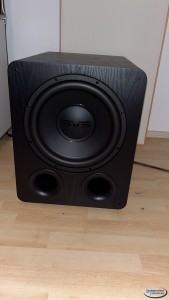

Zum Thema Subwoofer
Wie schon in aaof‘s Thread angekündigt, haben bei mir 2 SVS PB-1000 Pro (30cm) Einzug im Wohnzimmer (30qm) gehalten. Mal wieder ein dissonantes Upgrade
Ziel war/ist es das Heimkino bzgl Subwoofer aufzuwerten. Für den Stereo Einsatz sind sie nicht angedacht. Da fehlt mir auch nichts bei der Nuvero 170. Fehlte mir etwas bei meinem bisherigen AW-1300 DSP (2*22cm)? Gute Frage.
Jedenfalls hab ich etwas recherchiert. Klar war dann eine offene Bauweise zu nehmen, um maximalen Tiefgang und Druck zu bekommen.
Der o.g. wurde immer ganz gut getestet z.B. hier https://www.audioholics.com/subwoofer-r ... b-1000-pro
Dort wird auch mit der geschlossenen Vsriante verglichen. Geschlossen ist wohl für eine HiFi Anwendung besser geeignet da präziser. Allerdings gehen den meisten geschlossenen unter 30hz die Puste. Dafür sind sie oft kleiner und wohnraumtauglicher.
Die PB-1000 Pro sind für mein empfinden schon recht große Koffer. Aber schön porno
Abmessungen ohne Frontbespannung in cm: 46,7 (H) x 38,0 (B) x 48,8 (T)
Abmessungen mit Frontbespannung in cm: 46,7 (H) x 38,00 (B) x 50,9 (T)
Gewicht: 19,3 KG
17-270 Hz +/- 3 dB Standard
19-260 Hz +/- 3 dB Geschlossen
325 Watt RMS, 820+ Watt Spitzenleistung Klasse D Design
30cm Treiber
Also eher ein mittelgroßer offener Sub. Aber eben 2 davon für je knapp 1000€. Absolut form follows function. Keine Exklusivität aber tadellose wertige Verarbeitung. Designed in Ohio USA und in China gefertigt. Sehr gut bedienbar über eine übersichtliche App. 3 Band PEQ.
Achja. Vernünftige Füße kann man passend für 79€ von SVS kaufen. Die Serienfüße sind nur kleine mit schmalem/dünnem Gummi+Plastik. Da ist der AW-1300 von Haus besser „aufgestellt“.
Gestern kamen die Subs als selbstgemachtes Geburtstagsgeschenk. Zunächst noch provisorisch platziert. Am Denon X3800 angeschlossen und mit der MultiEQ App auf dem iPad eingemessen.
Audyssey MultiEQ 32
Ich weiß gar was immer alle haben. Das Wrgebnis ist völlig ausreichend. Dirac kenne ich auch. Das wird von mir aber wegen der unverschämten Lizenzpolitik bestreikt. Audyssey bietet noch den Vorteil der Distanz- und Pegeleinstellung. Das muss man bei Dirac manuell machen.
Ich habe alle LS im Kurveneditor nur bis 250hz EQed. Heißt eigentlich nur Tieftonkorrektur. Ich halte nichts von Mitten- und Hochtonkorrektur. Breitbandige Eingriffe können ggf. schon sinnvoll sein, aber benötige ich nicht.
Alle sonstigen Audyssey Features wie Dynamic EQ sind aus. Dynamic EQ bläht mir den Sound zu sehr auf. Von daher missbrauche ich Audyssey als simplen Tiefton EQ.
Trennfrequenzen
Center 60hz, Fronts Full Range, Sub 120hz, Surrounds 80hz
Center trenne ich ungern höher, da sonst der Sub zu sehr aufdickt. Das mag ich nicht insbesondere da ich den LFE gern etwas lauter hab.
Hörprobe
Hab die Serie „The Imperfects“ auf Netflix angeschaut. Dort wird Party auf dem LFE gefeiert. Die Subs stehen auf -20db. Vermutlich zu laut aber geil. Das Duo spielt souverän mit Druck auf. Kein großes Dröhnen dank Audyssey.
Im Vergleich zum AW-1300 liefern die beiden SVS hier raumfüllender und tiefer spielend ab. Mit dem AW war schon gut und ausreichend, aber das ist jetzt nochmal eine andere Nummer. Schon geil. Klingt sauber und knackig.
Bilder
Es gibt für die SVS eine Frontabdeckung aus Stoff. Dann sehen die Subs aber sehr langweilig aus.
Der alte AW-1300 DSP. Schon hübscher als die SVS.

Bilder
