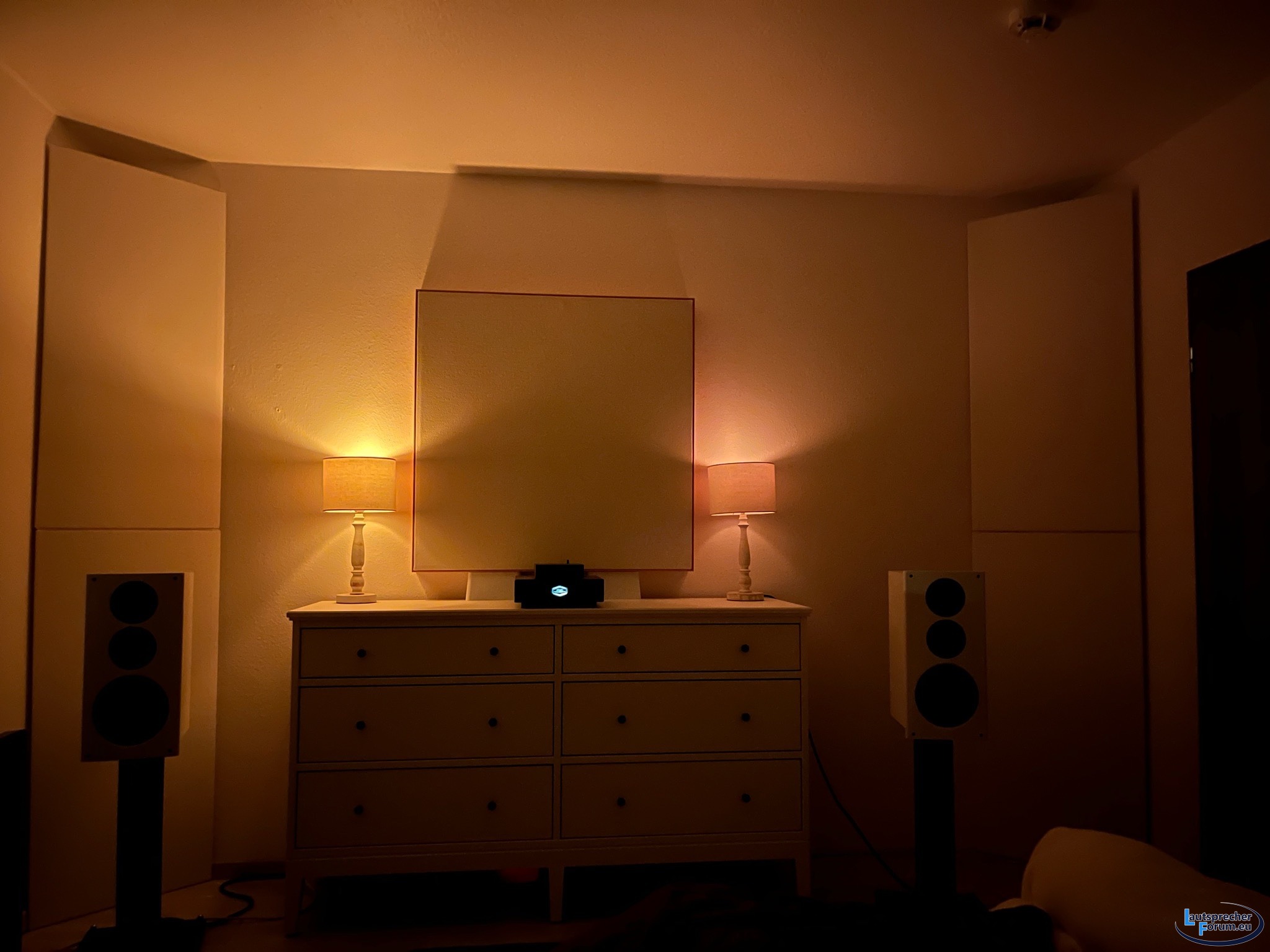

Da schliesse ich mich allerdings auch an. ich fand es Seltsam, das die so herum stehen. Das Logo hat mich dann noch mehr verwirrt.CJoe78 hat geschrieben: ↑5. Dez 2023 18:41 Der Absorber ist ja eher schmal. Da erwarte ich mir keinen sonderlich großen Effekt. Spaßeshalber würde ich die Absorber mal umdrehen und mit der Kante nach außen in den Raum stellen. Das sieht zwar blöd aus, sollte theoretisch aber mehr bringen.
Alternativ würde ich zu den Ecken hin hinter den Absorbern mind. 10 cm Platz zu den Wänden lassen. Auch das bringt mehr.
Bei mir stehen alle Eckabsorber auch als Quadrat im Raum. Der Hohlraum dahinter, absorbiert somit ebenfalls noch mal.
Allerdings sind meine von RTFS und aus „Schaum“ ggfs. ist dies ein hier anderes Konzept. Wovon ich ausgehe.

Wie man sieht geht beides. Jeder muss schauen wieviel Platz er in seinem Raum dafür erübrigen möchte. Effektiver im Tiefton ist sicher der Ansatz die Ecke in den Raum zeigen zu lassen.Charlie_MZ hat geschrieben: ↑6. Dez 2023 11:42Da schliesse ich mich allerdings auch an. ich fand es Seltsam, das die so herum stehen. Das Logo hat mich dann noch mehr verwirrt.CJoe78 hat geschrieben: ↑5. Dez 2023 18:41 Der Absorber ist ja eher schmal. Da erwarte ich mir keinen sonderlich großen Effekt. Spaßeshalber würde ich die Absorber mal umdrehen und mit der Kante nach außen in den Raum stellen. Das sieht zwar blöd aus, sollte theoretisch aber mehr bringen.
Was genau meine Aufstellung bringt werde ich demnächst messen. Dann müssen wir nicht spekulieren. Ich freue mich auch so über die verbesserte Akustik.

Bringen tut das in jedem Fall was! Das muss man glaub ich, nicht messen. Der gesamte TT-Bereich profitiert davon. Zumal du durch das Bett und die Decken etc. ja schon einiges an Absorber hast.
Und der WAF-Faktor ist NICHT zu unterschätzen

Die Lieferung von addictive ist unterwegs…Don Kuleone hat geschrieben: ↑5. Dez 2023 16:57 Das Schlafzimmer ist ca. 15qm (3,7*4,1) groß. Die neuen Eckabsorber spannen 2,4m*0,58m=1,4qm pro Ecke in den Raum auf. Insgesamt also 2,8qm zusätzliche Absorbtionsfläche.
Im hinteren Teil des Raumes hängen nochmal 4*0,5m*1m*10cm stoffbespannte Basotect Absorber. Also quasi hinter dem Bett.
In die hinteren Ecken kommen noch jeweils 2 runde 30cm Premium Bass Traps von addictive Sound. Hier kann ich aus Platzgründen nicht die Eckabsorber wie vorn verwenden.
Die Nuvero 60 sind Tiefton entzerrt via miniDSP Flex TRS. Die Apollon Purifi Mini läuft mit 20db Gain. Da der Flex (als Vorstufe) via xlr 4V Ausgangspannung liefert also kein Problem.

Liebling, ich habe die Subwoofer geschrumpft
Oder: manches wirkt mit der Zeit kleiner. Geht es euch auch so?
Die beiden SVS PB-1000 Pro haben den Vorteil, dass sie für bassreflex Subs mit dem Tiefgang noch relativ kompakt sind. Ich fand sie anfangs dennoch groß. Scheinbar werden sie nun mit jedem Tag kleiner. Mittlerweile kann ich mir auch 2 PB-3000 vorstellen. Obwohl die schon richtig groß sind. Und kosten das Doppelte. Mit der Performance der 1000er bin ich in meinem knapp 30qm Raum bei Filmen voll zufrieden. Sie laufen auf max -22db. Also nicht am Limit.
Die PBs erscheinen mir zwar nicht so wertig wie die früheren Nubert AWs, aber sie liefern ab. Die Standfüsse sind allerdings lachhaft. Da darf man dann noch zukaufen.
Gekauft hab sie mit 10% Rabatt bei MD. Aktion läuft noch…
