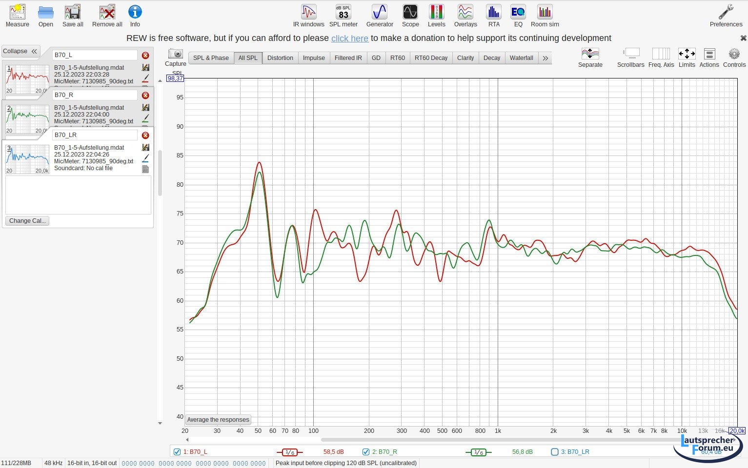

Zu den Messungen. Ich habe jeweils am zentralen Hörplatz am Sofa (3,85 m Wandentfernung) und am Sessel (2,85 m Wandentfernung) das Messmikrophon in 1 m höher positioniert. Die kleinen B-40 stehen links 1,10 m und recht 0,95 m von der Wand entfernt. Dadurch ergibt sich zwischen ihnen ein Abstand von 2,15 m. Der Abstand (Mitte zu Mitte) der B-40 zu den B-70 ist 0,3 m. Alle Front-LS sind ungefähr 0,45 m von der Wand entfernt. Die Screenshots von den Messungen habe ich angehängt. Der Upload der mdat-Datei ist hier leider nicht möglich, kann ich aber gerne zur Verfügung stellen.
Da die LS im Wohnzimmer stehen ist die Möglichkeit, raumakkustisch einzugreifen, eher gering. Möglich wäre z. b. ein größerer Teppich, der die Breite der LS bis zur Hörposition abdeckt. Absorber in der Ecke könnte ich aber schwieriger verargumentieren ;-). Mit den Regalboxen ließe sich jedoch die Aufstellung leichter fürs Musikhören/Filmeschauen verändert. In REW zeigte sich jedoch (bisher nur bei den B-40 gemessen), dass es dadurch zu noch stärkeren Auslöschungen kommt.
Generell ergibt sich die Fragen, macht es Sinn, die B-70 für den Raum überhaupt zu behalten. Bekommt man die Raummoden mit einem aktuelleren AVR mit z. B. Dirac besser in den Griff?

Mit einer vernünftigen Raumeinmessung (ab Audyssey XT32) sollte das klappen.
Du könntest das Verbessungspotential vorher am PC ausloten mit einem parametrischen Software-EQ wie Equalizer APO oder Voicemeeter Banana.
Da fallen mir jetzt ganz spontan X Dinge ein, die ich verändern würde.
Allein die Aufstellung ist ausbaufähig. Keinerlei akustische Elemente. Der Raum (zumindest die verfügbare Ansicht) hat aber Potential und die B-70 sind hier durchaus weitere Bemühungen wert.
Aber allein hier ein Dirac oder ein X2 Antimode, wären nur ein Baustein, von mehreren.
Ps: nur auf die Frontansicht betrachtet: selten so einen Raum gesehen, der so viel Potential bietet und durch kapitale Fehler auffällt.
Da sind rudimentäre Basics völlig falsch.

In der Raumgröße liegt tatsächlich enormes Potenzial.
Wo ich mit Tricks wie extremen EQ-Absenkungen oder zukünftig gar Dirac Art für einen guten Bass arbeiten muss (mein Raum ist mit 3m Breite zu klein), kannst du eine gute Boxenaufstellung realisieren und dadurch deine Bassprobleme schon zu 90% in den Griff kriegen.
1. Stell die B70-Boxen erstmal symmetrisch auf.
2. Dann stellst du diese 1/5 von den Seitenwänden weg, d.h. 4,22m / 5 = 0,85m Abstand von der rechten und von der linken Wand.
3. Willst du die Längsmoden minimieren, stellst du die Boxen auch um 1/5 in der Raumtiefe nach vorne, d.h. 6,59m / 5 = 1,32m Abstand (gemessen an der Chassis-Front) von der Rückwand.
Die Box hat also von hinten gemessen ca. 1 Meter Abstand zur Rückwand.
Allein durch diese 3 Maßnahmen wird der Bass auch ohne Raumeinmessung oder EQ gut klingen.
4. On Top könnte man dann noch die Erstreflexionen an den Seitenwänden über kleinere Absorber angehen, wenn du diese an die Spiegelpunkte hängst.
Alternativ kannst du die LS zum Sitzplatz hin eindrehen / ausrichten, sodass du deinen Direktschallanteil zum Hörplatz maximierst und weniger Erstreflexionen hast. Aufgrund des Seitenwandabstands von 0,85m solltest du so auch auf seitliche Absorber verzichten können.
Das bedeutet, dass du vermutlich auch ohne Absorber einen guten Klang bis in die Höhen am Sitzplatz haben wirst.
5. Messsysteme solltest du erst jetzt nach den oben genannten Punkten in Betracht ziehen.
Um Raummodenprobleme im Bass komplett zu lösen, böte sich irgendwann in den kommenden Jahren ggf. Dirac Art mit Denon/Marantz an, sofern du die Kohle zusammensparen willst.
Dafür würde ich zumindest den Subwoofer behalten und ggf. hinter dem Sitzplatz platzieren.

Zuerst habe ich jetzt die Aufstellung angepasst. Das ist mit dem geringsten Aufwand umzusetzen. [mention]CJoe78[/mention] Der Abstand zur Seitenwand von 0,84 bezieht sich auf die LS-Mitte, oder? Das Messmikrofon ist in zentral 3,5 m von der Vorderwand auf 1 m Höhe positioniert.
Leider kann ich den linken LS nicht dauerhaft so stehen lassen. Dort braucht man freie Bahn für die Tür. Evtl. kann man die auch auf Rollen setzten und dann bei Bedarf auf die entsprechende Position fahren. Mit den B-40 auf dem Stativ geht das natürlich einfacher.
Eigentlich habe ich mir mit der neuen Aufstellung mehr erhofft, gerade im Bereich von 50 Hz. Klanglich fand ich die neue Aufstellung im Bassbereich etwas dünn. Liegt evtl. an den Auslöschungen im unteren Bereich. Messfehler?

Ich finde, dass der Frequenzgang linear ausschaut.
Was man auf der Messung richtig gut sieht ist, dass du eine ausgeprägte Längsmode bei 52 HZ hast. Das wird die zweite Längsmode sein. Diese dominiert deine Hörposition, sorgt für einen matschigen, dröhnenden Bass und ist somit auch dein Hauptproblem. Und diese Mode macht immer Probleme, wenn du nahe dem Raumzentrum sitzt.
Ich hab mit derselben Raummode meine Probleme und per EQ steilflankig so rausgezogen, dass sie mich am Hörplatz nicht mehr stört. Dafür hab ich ohne Messequipment eine Weile gebraucht.
Zudem steht mein Subwoofer auf 1/4 Raumtiefe im Raum, sodass er diese Raummode kaum anregt und auch hier hab ich per EQ den Rest steilflankig rausgezogen.
Hier müsstest du weiter um mind. 20 cm mit den Boxen in den Raum rücken, damit du am Modenminimum der 2. Längsmode bist. Dort wird die Box zwar noch dünner, aber auch noch präziser klingen. Rechnerisch: 6,59 m / 4 = 1,64 m.
D.h. die Box müsste abzüglich 35 cm Boxentiefe um 1,34m gemessen von der Boxen-Rückseite weiter weg von der Wand im Raum stehen.
Natürlich klingen die Boxen durch das Schieben in die Mitte dünner, zumal auch die erste Raummode bei 26 HZ umso schwächer angeregt wird, umso weiter du von der Frontwand wegrückst.
Rückst du mit der Box wieder von der 1/4 Position aus nach hinten, wird die 52 HZ Raummode umso stärker betont.
Dir muss klar sein, dass eine wandnahe Aufstellung alle tiefen Frequenzen um ca. 6dB anhebt. Du kannst die Boxen so positionieren, dass der Bass noch etwas kräftiger wird, musst dafür aber auch deine 52 HZ-Mode noch stärker absenken.
Ich rate dir hier, für mehr Tiefbass Kompromisse einzugehen. Du könntest die Box z.B. auf 1/6 Raumtiefe stellen. Also 6,59m / 6 = 1,09m.
Damit bist du ca. 75 cm von der Rückwand und bei 1/4 Raumbreite ca. einen Meter von den Seitenwänden weg.
Die 52 HZ-Mode würde ich steilflankig per EQ manuell um ca. 12 dB absenken. Die Frage ist, was dir hier für Möglichkeiten zur Verfügung stehen.
Den EQ per DSP brauchst du definitiv, da du sonst die 52 HZ-Mode nicht in den Griff bekommen wirst. Ich hab den Yamaha RX-A6A, der sowas kann. Die neuen Denon und Marantz-Geräte können sowas auch per Multi EQ-App.
Alternativ kannst du den Subwoofer auf 1/4 Raumbreite und Tiefe, d.h. auf 1,05m Breite und 1,64m Tiefe stellen und die Boxen testweise bei 60 HZ trennen. Trennst du bei 60 HZ, ist die 52 HZ-Mode kein großes Problem mehr. In dem Fall verlierst jedoch den Tiefgang der nuBoxx B-70 (auch blöd).

Die 52 HZ-Mode wird unabhängig von den verwendeten Boxen Probleme bereiten.
Dirac kann solch ein Modenproblem unabhängig vom Wandabstand lösen.
Auslöschungen würde ich überhaupt nicht bekämpfen und nur durch das Verrücken der Boxen zur Rückwand ggf. insgesamt den Bass leicht auffüllen, sodass du zufrieden bist.
Man kann natürlich auch durch eine nachträgliche Bassanhebung per EQ-Zielkurve z.B. in Dirac den Bass verstärken. Das kostet aber zusätzliche Verstärkerleistung.
Grundsätzlich arbeitet ein EQ immer besser, wenn man unerwünschte Frequenzen absenkt statt gewünschte Bereiche anhebt. Senkt man bspw. Mitten und Höhen ab, treten Bässe ebenfalls mehr hervor.

Das ändert nichts an seiner 52 HZ-Mode. Welche Boxen da genommen werden, ist egal.
Er kann alternativ bei 60/80 HZ trennen und dem Subwoofer den Rest überlassen.
Aus meiner Erfahrung weiß ich nur, dass selbst bei optimaler Positionierung des Subwoofers die 52 HZ-Mode weiterhin dominiert.
Ohne EQ-Eingriffe kriegt man das Problem nicht gelöst.

[mention]Ernst_Reiter[/mention] Was du nicht vergessen darfst ist der Umstand, dass Boxenpositionierung UND Abhörposition gemeinsam Einfluss auf die Raummodenausprägung haben.
Änderst du diese Parameter auch nur um wenige Zentimeter, können sich Raummoden völlig verschieben. Zudem hat die NV 140 mehr Basstreiber, welche den Raum in vertikaler Richtung anders als die NV60 anregen.
Es kann jeder bei mir vorbeikommen und sich vom Klang überzeugen. Ich hab statt 52 HZ eine 62 HZ-Mode, da mein Raum mit 5,6m Länge kürzer ist. Und diese dominiert nahe der Raummitte den Bass massiv.
Tatsächlich stört diese Raummode völlig unabhängig vom Boxenmodell. Sie wird von jeder Box (sogar noch von meinen Satelliten) angeregt.
Hinten hab ich den Subwoofer und da musste ich genauso wie in der Front die 62 HZ steilflankig absenken, um den Dröhner komplett zu beseitigen.
Dazu gesellt sich eine 55 HZ-Mode an den Seitenwänden (erste Quermode), die vor allem dann stört, wenn man seitlich sitzt. Hier musste ich bei allen Boxen an den Seitenwänden steilflankig Energie rausziehen.
Nur mit viel Gegenhören und rumprobieren ist es gelungen, diese Raummoden vom störenden Bassboost zu einem angenehmen, präzisen aber trotzdem noch druckvollen Bass umzubauen (Messen ginge sicher schneller).
Und das ist mit den Nubertfiltern an der Rückseite (Aufstellung wandnah) sowie einem guten, internen AVR-EQ gelungen.
Was ich kann, kann Dirac mindestens.
