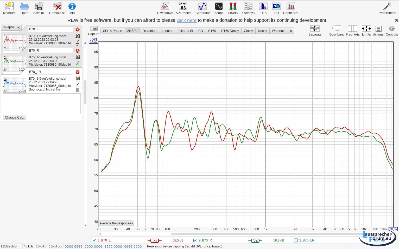

Zu den Messungen. Ich habe jeweils am zentralen Hörplatz am Sofa (3,85 m Wandentfernung) und am Sessel (2,85 m Wandentfernung) das Messmikrophon in 1 m höher positioniert. Die kleinen B-40 stehen links 1,10 m und recht 0,95 m von der Wand entfernt. Dadurch ergibt sich zwischen ihnen ein Abstand von 2,15 m. Der Abstand (Mitte zu Mitte) der B-40 zu den B-70 ist 0,3 m. Alle Front-LS sind ungefähr 0,45 m von der Wand entfernt. Die Screenshots von den Messungen habe ich angehängt. Der Upload der mdat-Datei ist hier leider nicht möglich, kann ich aber gerne zur Verfügung stellen.
Da die LS im Wohnzimmer stehen ist die Möglichkeit, raumakkustisch einzugreifen, eher gering. Möglich wäre z. b. ein größerer Teppich, der die Breite der LS bis zur Hörposition abdeckt. Absorber in der Ecke könnte ich aber schwieriger verargumentieren ;-). Mit den Regalboxen ließe sich jedoch die Aufstellung leichter fürs Musikhören/Filmeschauen verändert. In REW zeigte sich jedoch (bisher nur bei den B-40 gemessen), dass es dadurch zu noch stärkeren Auslöschungen kommt.
Generell ergibt sich die Fragen, macht es Sinn, die B-70 für den Raum überhaupt zu behalten. Bekommt man die Raummoden mit einem aktuelleren AVR mit z. B. Dirac besser in den Griff?

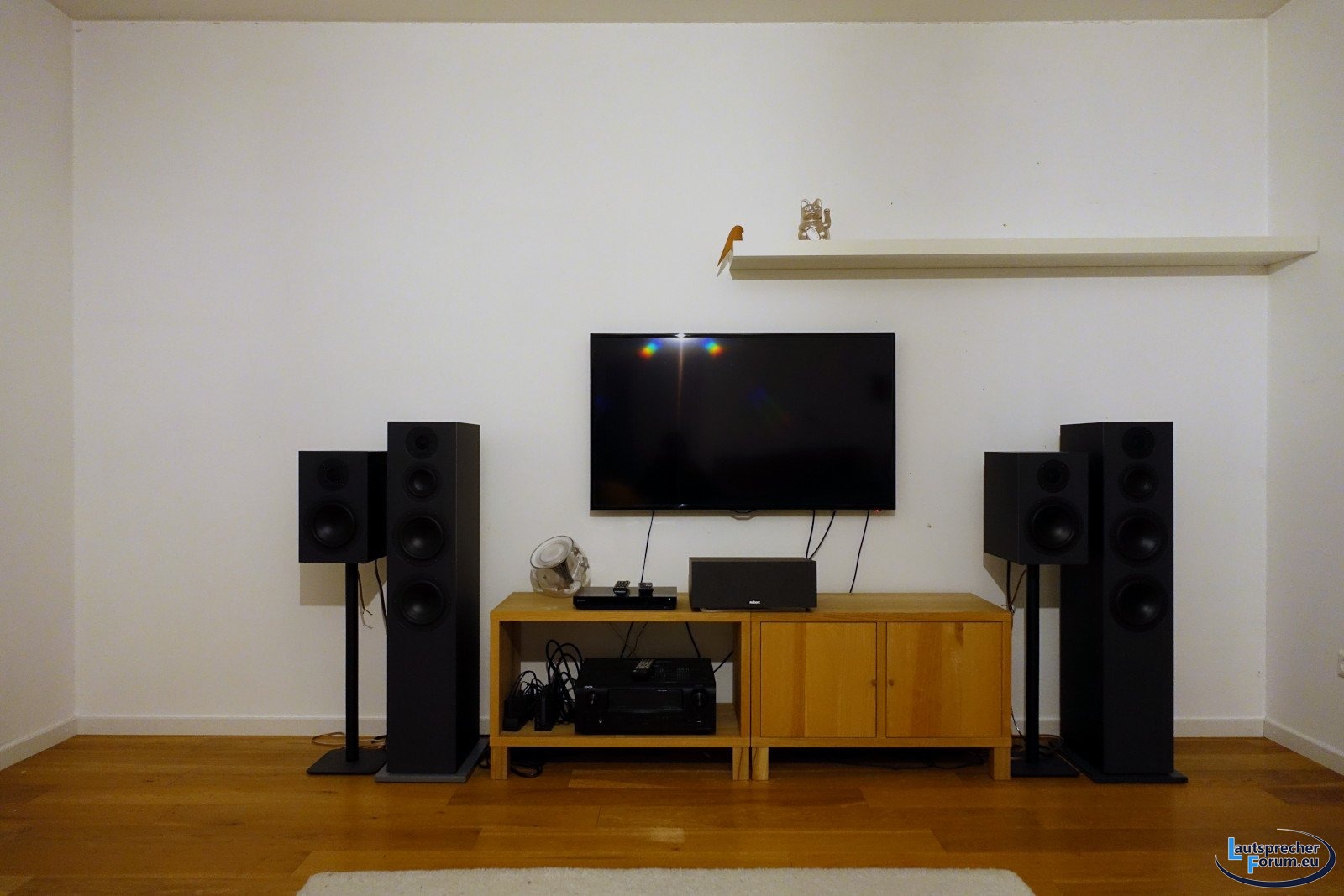

Allein die Aufstellung ist ausbaufähig. Keinerlei akustische Elemente. Der Raum (zumindest die verfügbare Ansicht) hat aber Potential und die B-70 sind hier durchaus weitere Bemühungen wert.
Aber allein hier ein Dirac oder ein X2 Antimode, wären nur ein Baustein, von mehreren.
Ps: nur auf die Frontansicht betrachtet: selten so einen Raum gesehen, der so viel Potential bietet und durch kapitale Fehler auffällt.
Da sind rudimentäre Basics völlig falsch.

Aber die B-70 gehören weg von den Rückwänden, mindestens 50cm eher aber Abstände ab 80cm bis 1mtr.
Dann hast du eine Möglichkeit, wo dich viele andere für beneiden würden und viel teurere Hardware im Einsatz haben: um Himmels Willen stelle die Lautsprecher bitte symmetrisch zu den Außenwänden. Hier würde ich auf den Zentimeter genau vorgehen. Du hast doch die Option. Warum nutzt du diese nicht? Wegen dem nicht mittig platzierten TV?
Dann gehts weiter, der Nachhall und der sollte bei dir gewaltig sein. Das kann kein DSP lösen. Du solltest in Akustik investieren. Platz hättest du ja. Aufgrund der Raumhöhe würde ich über ein berechnetes Deckensegel nachdenken.
Dir muss halt bewußt- und der Wille nebst Invest vorhanden sein, hier weiter zu investieren. Die B-70 sind super Lautsprecher- die deinen Raum exzellent bespielen können. Aber du musst die Raumantwort in den Griff bekommen. Mache dir über die Wahl der Lautsprecher keine Gedanken mehr. Die sind gut.

1. Stell die B70-Boxen erstmal symmetrisch auf.
2. Dann stellst du diese 1/5 von den Seitenwänden weg, d.h. 4,22m / 5 = 0,85m Abstand von der rechten und von der linken Wand.
3. Willst du die Längsmoden minimieren, stellst du die Boxen auch um 1/5 in der Raumtiefe nach vorne, d.h. 6,59m / 5 = 1,32m Abstand (gemessen an der Chassis-Front) von der Rückwand.
Die Box hat also von hinten gemessen ca. 1 Meter Abstand zur Rückwand.
Allein durch diese 3 Maßnahmen wird der Bass auch ohne Raumeinmessung oder EQ gut klingen.
4. On Top könnte man dann noch die Erstreflexionen an den Seitenwänden über kleinere Absorber angehen, wenn du diese an die Spiegelpunkte hängst.
Alternativ kannst du die LS zum Sitzplatz hin eindrehen / ausrichten, sodass du deinen Direktschallanteil zum Hörplatz maximierst und weniger Erstreflexionen hast. Aufgrund des Seitenwandabstands von 0,85m solltest du so auch auf seitliche Absorber verzichten können.
Das bedeutet, dass du vermutlich auch ohne Absorber einen guten Klang bis in die Höhen am Sitzplatz haben wirst.
5. Messsysteme solltest du erst jetzt nach den oben genannten Punkten in Betracht ziehen.

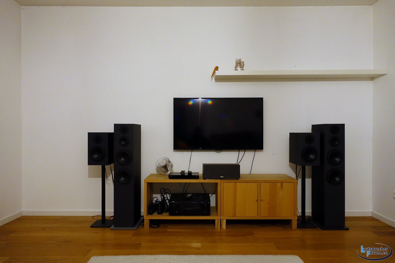

Zuerst habe ich jetzt die Aufstellung angepasst. Das ist mit dem geringsten Aufwand umzusetzen. [mention]CJoe78[/mention] Der Abstand zur Seitenwand von 0,84 bezieht sich auf die LS-Mitte, oder? Das Messmikrofon ist in zentral 3,5 m von der Vorderwand auf 1 m Höhe positioniert.
Leider kann ich den linken LS nicht dauerhaft so stehen lassen. Dort braucht man freie Bahn für die Tür. Evtl. kann man die auch auf Rollen setzten und dann bei Bedarf auf die entsprechende Position fahren. Mit den B-40 auf dem Stativ geht das natürlich einfacher.
Eigentlich habe ich mir mit der neuen Aufstellung mehr erhofft, gerade im Bereich von 50 Hz. Klanglich fand ich die neue Aufstellung im Bassbereich etwas dünn. Liegt evtl. an den Auslöschungen im unteren Bereich. Messfehler?
[mention]aaof[/mention] der TV verliert sich ein wenig in der Front. :-) Hat aber momentan keine Priorität.

Du kannst natürlich die Boxen noch weiter innen positionieren.
Die 0,85m waren bezogen auf den minimal erforderlichen Seitenabstand für eine bessere Basswiedergabe mit einer möglichst breiten Bühne.
Was z.B. geht: Beide Boxen auf 1/4 Raumbreite stellen, also ca. 1,05 Meter Abstand seitlich. Dann solltest du die Tür noch locker öffnen können.
Was logisch ist: Du solltest die Boxen für den besten Klang immer möglichst symmetrisch aufstellen. Egal, wie du letztlich die Boxen aufstellst. Symmetrie zu den Seitenwänden ist immer Pflichtprogramm.
Ich finde, dass der Frequenzgang linear ausschaut.
Was man auf der Messung richtig gut sieht ist, dass du eine ausgeprägte Längsmode bei 52 HZ hast. Das wird die zweite Längsmode sein. Diese dominiert deine Hörposition, sorgt für einen matschigen, dröhnenden Bass und ist somit auch dein Hauptproblem. Und diese Mode macht immer Probleme, wenn du nahe dem Raumzentrum sitzt.
Ich hab mit derselben Raummode meine Probleme und per EQ steilflankig so rausgezogen, dass sie mich am Hörplatz nicht mehr stört. Dafür hab ich ohne Messequipment eine Weile gebraucht.
Zudem steht mein Subwoofer auf 1/4 Raumtiefe im Raum, sodass er diese Raummode kaum anregt und auch hier hab ich per EQ den Rest steilflankig rausgezogen.
Hier müsstest du weiter um mind. 20 cm mit den Boxen in den Raum rücken, damit du am Modenminimum der 2. Längsmode bist. Dort wird die Box zwar noch dünner, aber auch noch präziser klingen. Rechnerisch: 6,59 m / 4 = 1,64 m.

Die 52 HZ-Mode würde ich steilflankig per EQ manuell um ca. 12 dB absenken. Die Frage ist, was dir hier für Möglichkeiten zur Verfügung stehen.
Den EQ per DSP brauchst du definitiv, da du sonst die 52 HZ-Mode nicht in den Griff bekommen wirst. Ich hab den Yamaha RX-A6A, der sowas kann. Die neuen Denon und Marantz-Geräte können sowas auch per Multi EQ-App.

Ok, jetzt sehe ich auch die Raumtür und den Ofen. Die Glastfront auf der rechten Seite.
Gerade aber die Tür macht eine solche Aufstellung schwierig. Würde ich so niemals haben wollen. Ein Lautsprecher darf in einem Wohnzimmer kein Hindernis darstellen, den Raum nicht dominieren oder irgendwelche großen Kompromisse bedeuten. Entweder er hat den Platz den er braucht oder man macht was anderes.
Das sind dann so Sachen, wo man anders denken und vielleicht handeln sollte.
Hier fallen mir ganz andere Ideen ein. Ich würde hier tatsächlich über Wandlautsprecher nachdenken und mit 1-2 Subwoofer planen wollen.
Was mir in diesem Raum extrem gut gefallen würde und klanglich auch sehr vernünftig wäre: Vero 50 an die Wand, die können Stereo, dass weiß ich selber aus eigener Erfahrung.
Subwoofer: XW800 perfekt. Wenn der Wille und die Lust vorhanden ist, 2 Stück aber mal diagonal versuchen. Du kannst ja zumindest vorn einen 800er an die Wand befestigen. Das ist doch genial.
Aber B-70 nicht in diesem Raum. Es sei denn, du wohnst allein und alles wäre egal.

Ich ja, etwa bei 65Hz, 95Hz und 130Hz aber schmalbandig und kaum auffallend.

Auslöschungen habe ich je nach aufstellung / wandabstand, klar. In der normalaufstellung so bei 125 Hz, in der krassesten bei 22 Hz.
Es gäbe noch einige positionen, die vom raumklang her großartig klingen, aber mit fürchterlichen auslöschungen verbunden sind.
Hab sehr viel rumprobiert; opfere in letzter zeit etwas luftigkeit gegen auslöschungsvermeidung. Kaufte mir extra rollen um das riesige sofa manövrieren zu können; lasse es aber nun; dafür dämpfe ich den bereich unmittelbar außen neben den boxen. Dadurch gewinnen die stimmen ungemein - sweetspot deutlich definierter, bühne umrissener. Reflexionen sind der größte feind des klanges, meine meinung.
