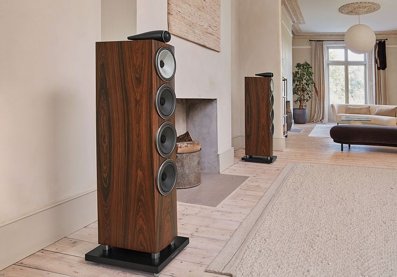

Wobei ich ihm in einem punkt grundsätzlich recht geben würde: es scheint so als gäbe es eine erwartung, daß man (jeden) lautsprecher rechtwinkelig zu den wänden aufstellen (können) soll. Wass IMHO,nochmals -IMHO und meiner erfahrung nach - absoluter blödsinn ist.
hier ein beispiel. alles schön 90° - wie beimmilitär.....
dabei sind die empfehlungen ganz klar ganz andere - siehe Nubert oder Audio Physic.
Warum wird das vom tisch gewischt und der rechte winkel so sehr angestrebt???

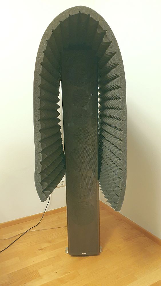

BTW: Ich machte gestern einen etwas abenteuerlichen versuch mit 50 mm pyramid dämm-matte 200 x 100 cm; speakers in ungünstiger "normaler wohnposition", und dann ausgiebig verglichen: matte rauf / runter.
Wow leute. Für mich heißt der feind des guten klanges nicht bass-moden sondern bass-auslöschungen, aber, und vor allem, reflexionen / hall sauce. Hörte einige besonders reflexions-anfällige tracks: es ist sagenhaft, unbeschreiblich, sensationell. Die drastische verbesserung der stimm abbildung, der abbildungs schärfe, die (stimmen)konturierung. Unpackbar...

Diesen Eindruck habe ich auch. Ein guter Selbstdarsteller, der sich gern reden hört. Der Verriss wegen der Abstrahlcharakterisik verkehrte seine zuvor positive Einschätzung förmlich ins Gegenteil.Ernst_Reiter hat geschrieben: ↑24. Jan 2024 07:09... dieser herr gehört für mich zur kategorie sneaky snake oil dealer. Er testete auch schon kabel, oder besser, er hat sie vermessen, und stellte meßbare unterschiede fest. Wie man weiß - die goldohren sagen: "auch was nicht meßbar ist, ist hörbar". Wie sehr hörbar ist also etwas, das sogar meßbar ist?? Die abstrahl charakteristik der nuVero 60 verreißt er ziemlich heftig. ...
Sehe ich auch so.Ernst_Reiter hat geschrieben: ↑24. Jan 2024 07:09... Wow leute. Für mich heißt der feind des guten klanges nicht bass-moden sondern bass-auslöschungen, aber, und vor allem, reflexionen / hall sauce. Hörte einige besonders reflexions-anfällige tracks: es ist sagenhaft, unbeschreiblich, sensationell. Die drastische verbesserung der stimm abbildung, der abbildungs schärfe, die (stimmen)konturierung. Unpackbar...
Übrigens hat im nuForum der damalige Schüler "raw" bereits 2005 sehr ähnliche Mattenversuche in Form eines Iglus gemacht. Er hat seine nuBoxen und sich selber mit Akustikmatten umgeben und schon damals die drastische Verbesserung der Abbildungsschärfe und Stimmabbildung festgestellt.
Er wusste damals schon besser als viele HiFi-Fans um die Wichtigkeit und den Einfluss der Raumakustik auf den Klang. Das Thema Raumakustik wurde dann als eigene Rubrik ins nuForum aufgenommen.
Wer noch im nuForum angemeldet ist, kann das nun fast 20 Jahre alte Foto noch in seiner Galerie anschauen.
Zum Bass: Ein etwas überhöhter Bass ist meiner Meinung nach nicht das Problem, einige Aufnahmen aus dem Bereich Elektro sind ja diesbezüglich bewusst so aufgenommen. Unangenehm sind hingegen die Dröhnfrequenzen, die raumbedingt entstehen können. Die schaukeln sich dann förmlich zu einem unangenehmen Klangbrei auf. Da tut sich dann gegebenenfalls eine Baustelle auf.

Ich stehe einer geraden Aufstellung übrigens auch kritisch gegenüber. Gerade in optimierten Hörräumen darf ein Lautsprecher auch gern direkt mal auf den Hörer zeigen.
