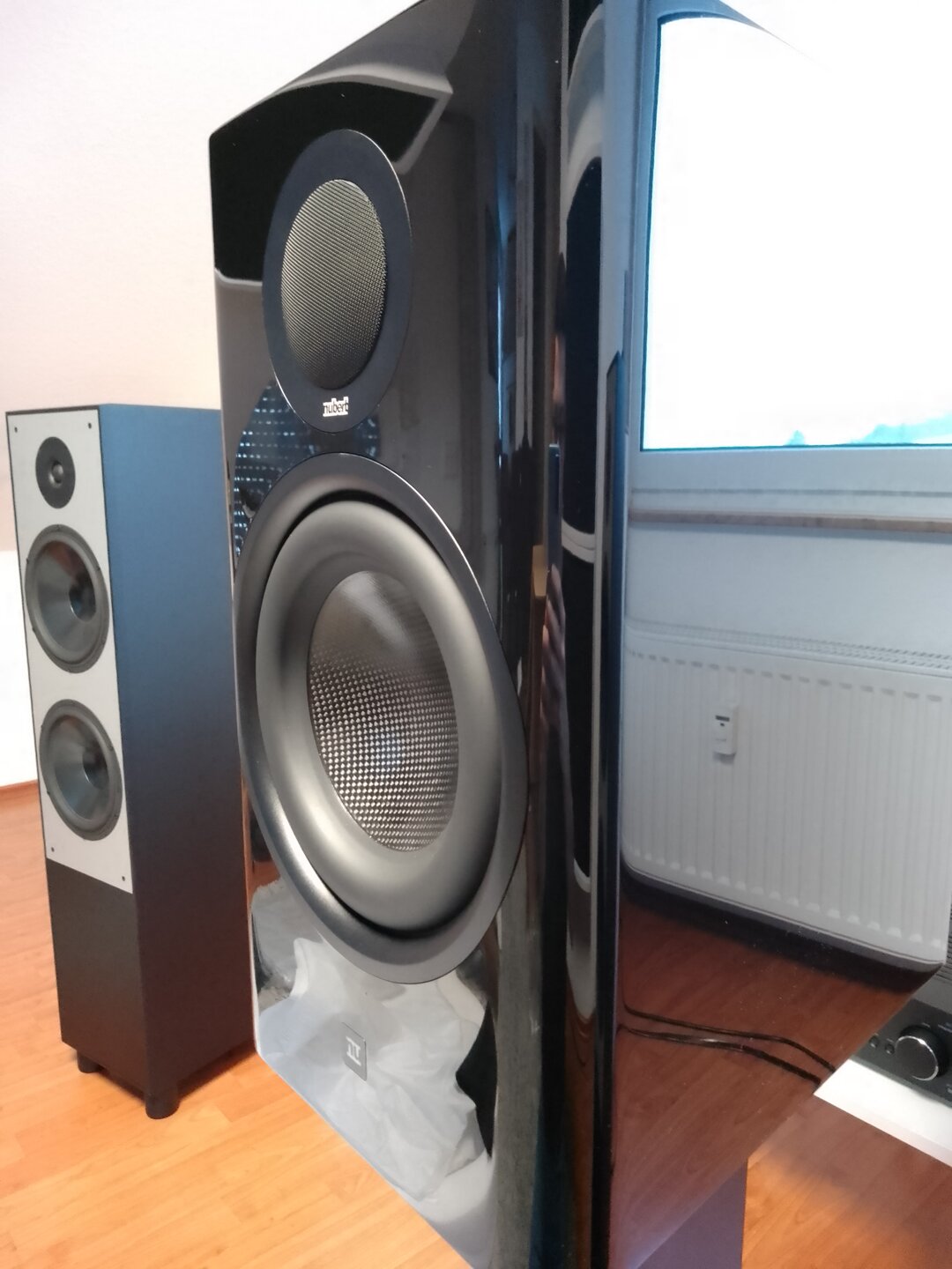

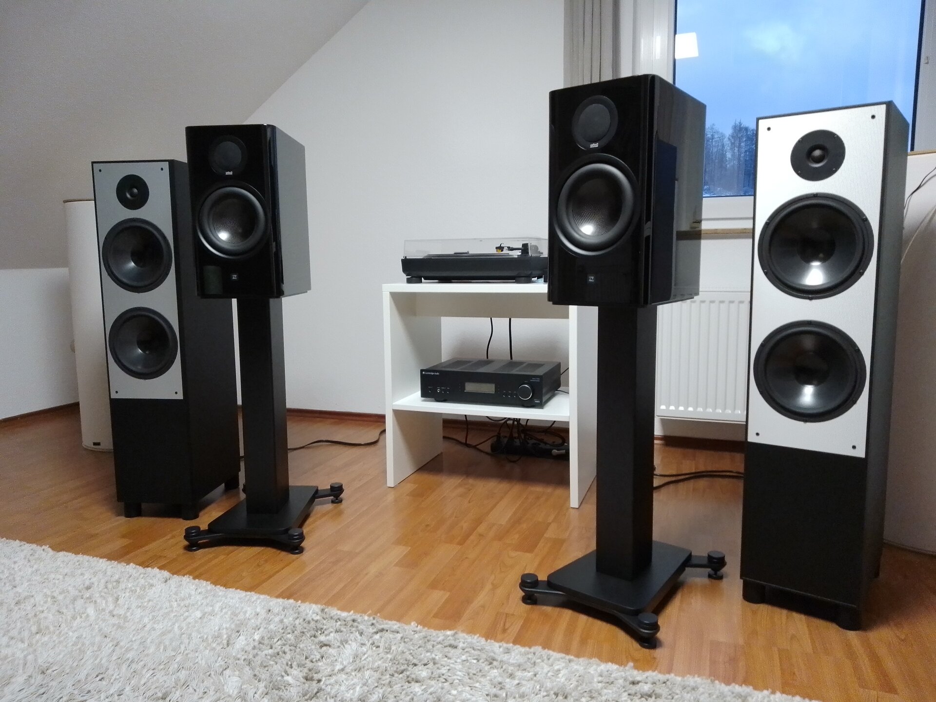

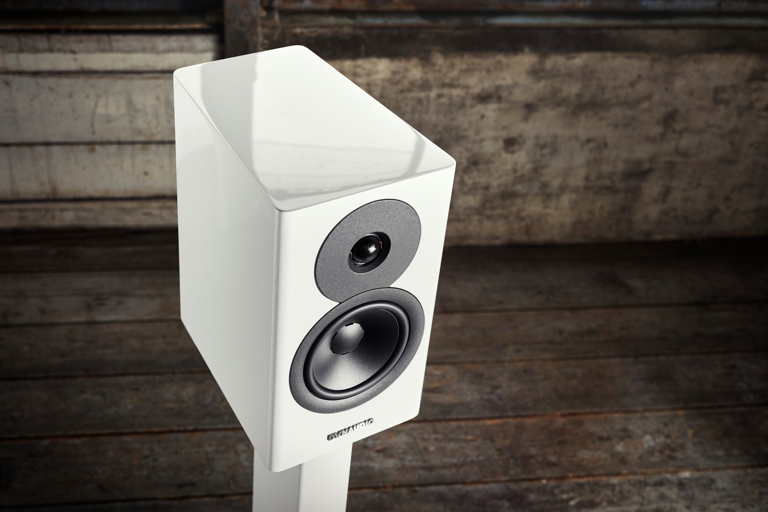

Optisch IMHO auf jeden Fall sehr ansprechend.
- Beiträge: 2149
- Bedankung vergeben: 601 Mal
- Bedankung erhalten: 731 Mal
Abdeckungen gibt es keine mehr, oder?
Witzig finde ich übrigens: auf den Werbebildern auf der Nubert-HP wirkt sie fast matt. Auf den Bildern oben sieht man, wie sehr sie glänzt.

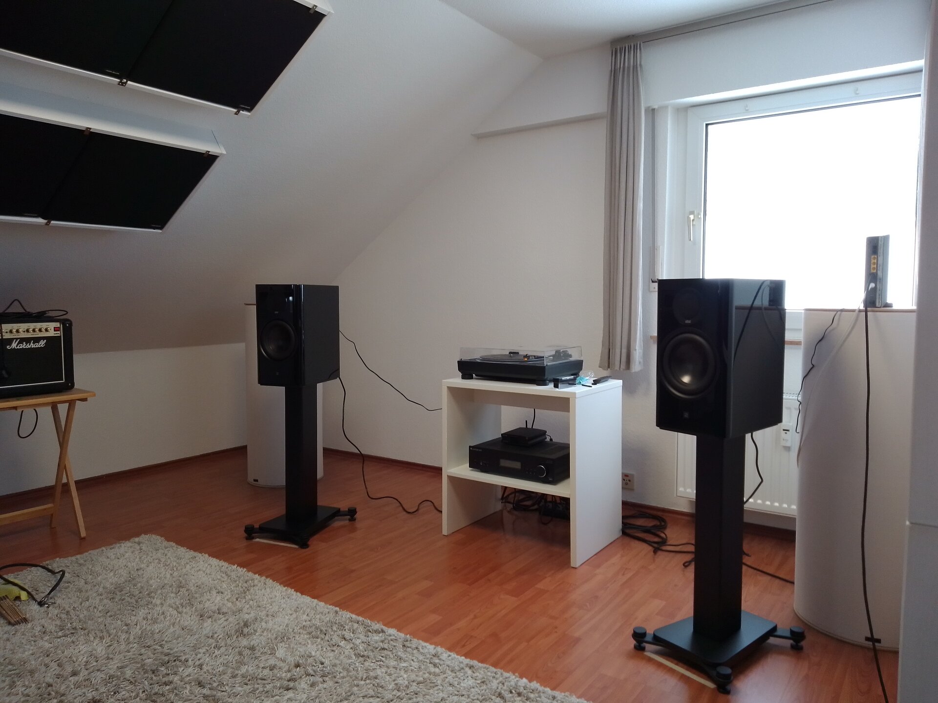

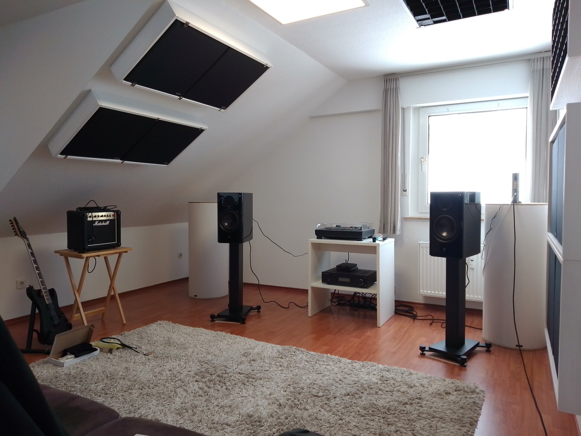

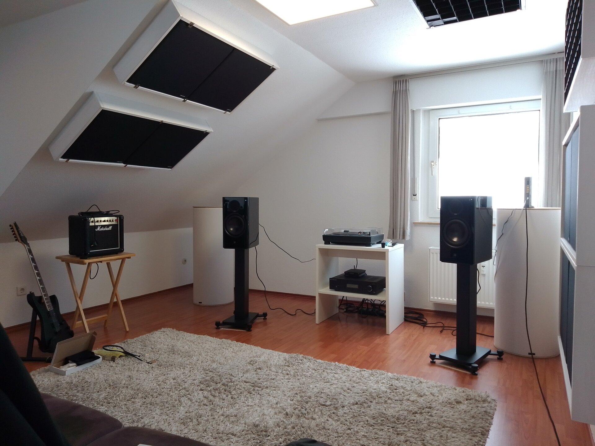

@DukeNukem: Nichts für Ungut, aber trotz Absorber und Bassfallen sieht dein Hörraum nicht so aus, als ob es eine gute Akustik hätte.
Zum Einen die Schräge, die den Lautsprecher nicht atmen lässt. Und du hast auch ganz viel Rehgips. Dahinter bilden sich doch Resonanzen

Die Akustik ist für diesen Raum aufgrund der genauen Messung durch HOFA annähernd ausgeschöpft.Uzzo hat geschrieben: ↑21. Jan 2024 18:53 @DukeNukem: Nichts für Ungut, aber trotz Absorber und Bassfallen sieht dein Hörraum nicht so aus, als ob es eine gute Akustik hätte.
Es fehlen nach Vorgabe quasi nur noch zwei, drei Bass Traps und ein Element im Bereich 200 Hz.
Das gesamte Frequenzspektrum trifft den RT30 Korridor.
Natürlich gibt es Moden, speziell im Tiefbass ist das unvermeidlich und aufgrund der Sitzplatz Position müssen 3dB im Bereich 50 Hz bis 100 Hz zugegeben werden.
Alle Elemente bekämpfen sämtliche frühen Reflexionen und der Nachhall insgesamt ist deutlich reduziert, zumal ich nicht außerhalb des Hallradius sitze.
Die Schräge war immer ein Kompromiss, natürlich hast du nach links eine etwas eingeschränkte Bühne, ist aber minimal.
Es muss das Verhältnis aus gleichmäßig abklingendem Nachhall im RT30 passen, plus innerhalb des Hallradius sitzen und das Bekämpfen der frühen Reflexionen. Dann ist auch eine sehr sehr gute Akustik mit Schräge möglich.
Um ehrlich zu sein habe ich schon bestimmt 10 verschiedene Modelle hier gehört und viele andere Räume.
Ich würde sagen 80% aller Räume die ich kenne sind deutlich schlechter und jedes normal ausgestattete Wohnzimmer in jedem Fall.
Dazu kommt auch der Abstand nach vorne, welcher ich würde sagen 90% aller Räume an sich schonmal nicht einhalten können.
Hier dröhnt nichts, hier ist nichts überdämpft, alles vollkommen auf den Punkt gebracht.
Das ist übrigens einer der riesigen Vorteile eines aktiven Lautsprechers, was das Ganze hier grade nochmals besser macht: aktiv während des Hörens den Hochpass am unteren Frequenzbereich einzustellen.
Da der Druckkammer Effekt in kleinen Räumen meistens eh schon zu den sehr tiefen Frequenzen hin greift und die nuZeo 4 ja sehr tief spielt am +-3dB Punkt, kannst du während des laufenden Betriebes den Hochpassfilter hochziehen, bis sehr tiefe evtl. im Hintergrund wummernde Bässe auch noch komplett verschwinden, plus eben meinen Wandabstand von ca. 1,30 Metern.
Keine Angst, ich betreibe das Hobby schon ein paar Jahre.
In jedem Hörraum gibt es immer einen Kompromiss.

Dein Raum ist schon ok, klar. Er spiegelt jetzt kein Homestudio dar, was sowieso den wenigsten hilft.
Deine Bemühungen bezüglich der Anpassung sind völlig i.O. und absolut nachvollziehbar. Leider spiegeln sie aber genau meine Überlegungen wieder, genau die Baustellen, die kleine Räume quasi immer beinhalten. Mein Raum dürfte akustisch schon besser wie deiner sein, aber wirklichen Tiefbassbereich kann ich auch nur zügeln.
Deswegen suche ich auch eher nach Lautsprechern, die sowas gar nicht erst bespielen (können). Ein großer Minuspunkt für die Zero 4. Aktuell überlege ich zu einem HighEnd Kompakten zu greifen, der locker im 50Hz Bereich bereits wieder rausgeht. Jedoch mehr Membranfläche bietet. Pegel kann, aber eben erst gar keine Probleme schafft.
