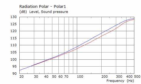

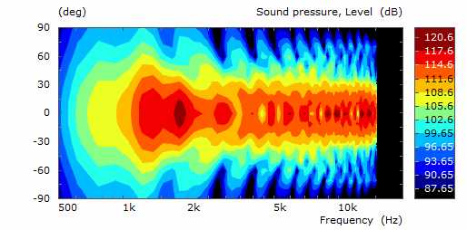

Ich hab mir mal die Mühe gemacht, die ausklappbaren "Flügel" in AKABAK zu simulieren.
@A-Man ist das ungefähr so, wie du es dir vorgestellt hast?
Die Schallwand ist 80cm hoch.
Die Simulation ist nur Realtiv als Gewinn gegenüber der Schallwand ohne Flügel zu sehen, weil einfach schnell per "fixed driving" simuliert, ohne dass da wirklich ein Modell des eingesetzten Treibers hintersitzt.
Wir sehen also, die Flügel bringen in der aktuellen Version im Mittel Ca. 2dB.
Ich würde mir den immensen Zugewinn beim Gewicht und die möglichen Probleme im Hochtonbereich nicht antun. (Dazu müsste man noch ein paar Simulationen mit deutlich feinerem Mesh und Symmetrie machen)
Ich würde also an deiner Stelle von der Idee "Flügel an der Schallwand" Abstand nehmen.
Wenn du es dennoch versuchen möchtest, ist das natürlich eine tolle Gelegenheit die Simu gegenzuchecken und mit der Realität abzugleichen.

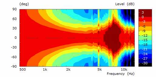

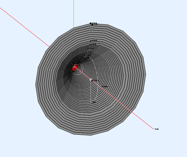

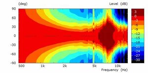

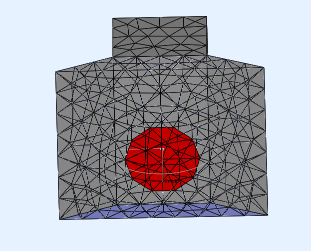

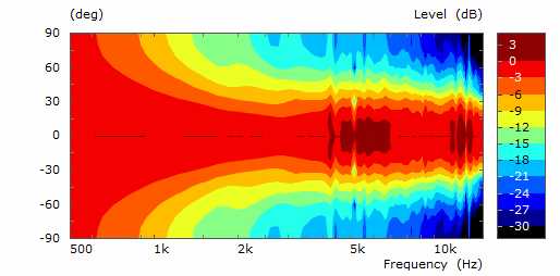

Horn-Kontur und Horn in AKABAK mit 7cm Ring als Schallwand Ersatz.
Simuliert auf unendlicher Schallwand.
Simuliert ohne unendliche Schallwand und nicht normalisiert mit 7cm breitem Ring.
Wie man sieht, sind da noch relativ viele Probleme mit Diffraktion zu sehen, ich vermute aber, dass das vom rotationssymmetrischen kommt.
Vom Rand hat ja aktuell z.B. jeder Punkt die gleiche Diestanz zum Hornhals -> Worstcase.
Ich denke man erkennt trotzdem, die wie ich finde sehr gelungene CD Charakteristik.
(Im Hochton eigentlich zu gleichmäßig laut, weil "fixed driving". Bei einem echten Treiber wirds nach oben abfallend)
Im nächsten Schritt steht dann der Sprung ins dreidimensionale an, wenn sich hier jemand dran versuchen möchte einen assymetrischen Verlauf anhand der 2D Kontur zu erstellen, die .dxf zur Kontur ist im Anhang.
Ich sammle gerne alle Vorschläge uns simuliere die vielversprechendsten.
Ansonsten mache ich in den nächsten Tagen und Wochen aber auch selber mal ein paar Versuche und bilde dabei dabei auch den Kompressionstreiber nochmal detaillierter nach.(Dazu wären gut aufgelöste Fotos vom Phaseplug ganz nützlich @A-Man)

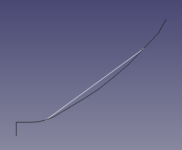

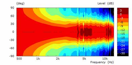

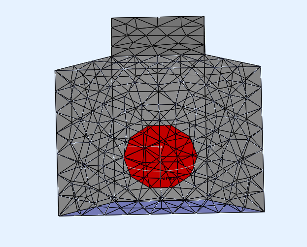

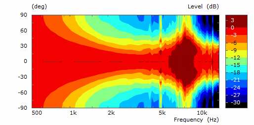

Nur um nochmal zu zeigen, wie EXTREM wichtig eine exakte Kontur ist, habe ich einfach mal eine kleine Abkürzung genommen und nur einen Teil der Kontur konisch gestaltet:
Ich denke das beschriften der Bilder kann ich mir sparen. :lol2:
Die eine Version wird zum :puke1: klingen, während sie sich in ihrem Format und optisch nur geringfügig unterscheiden.
