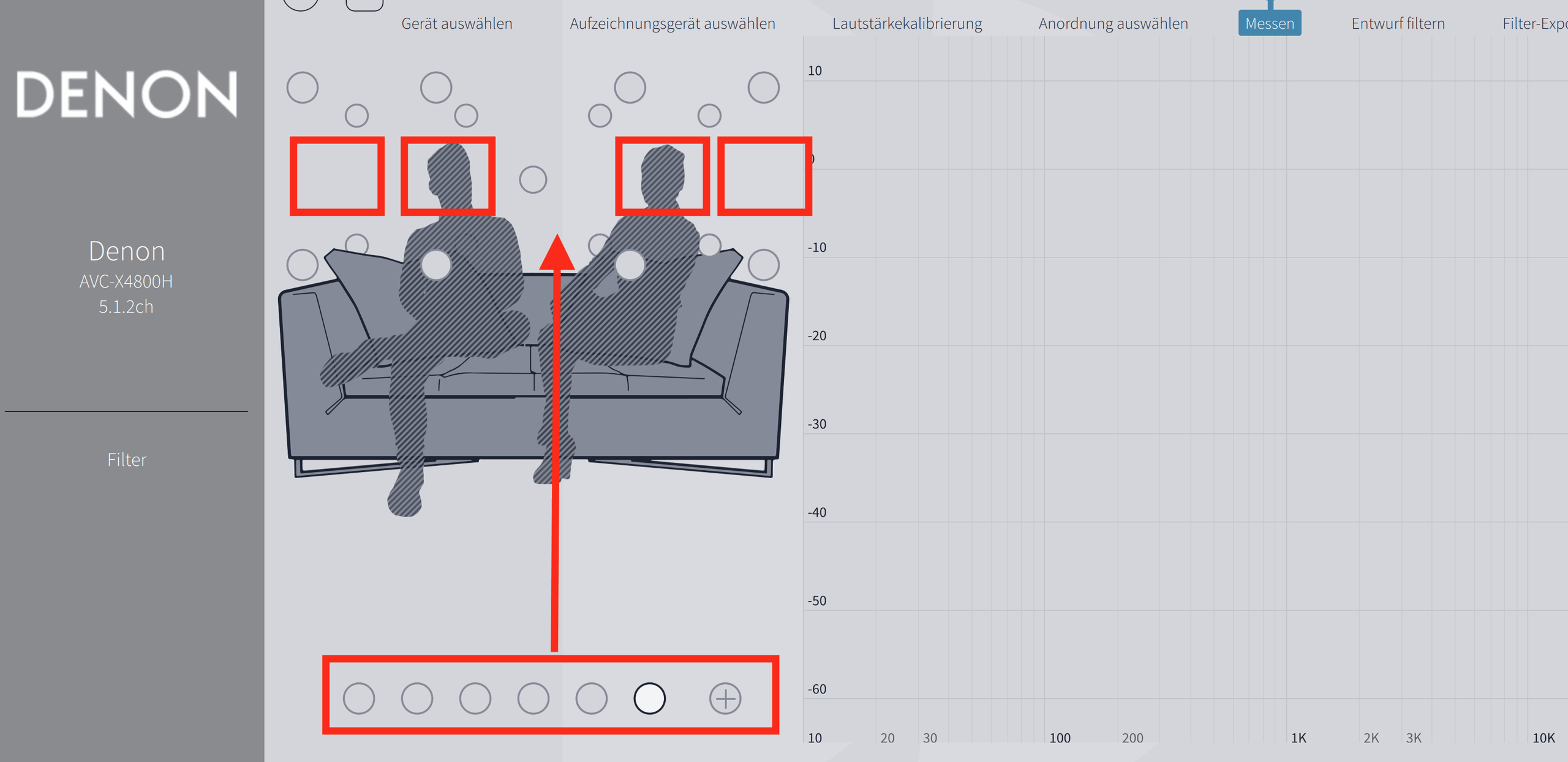

ich experimentiere mit Dirac rum und frage mich, wie ich die unten hinzufügbaren "Extra Positionen" oben einfügen kann? (bspw. auf den Kopf der beiden Personen)
Oder stelle ich hier nur das Mikro dahin wo ich es haben will und messe einen Extra Messpunkt ein ohne das Dirac weiß wo sich der Punkt befindet?
