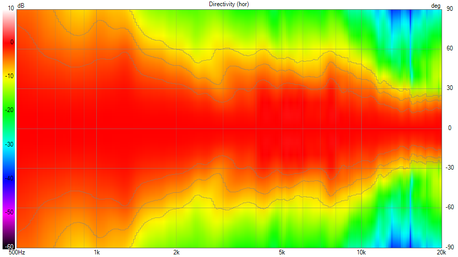

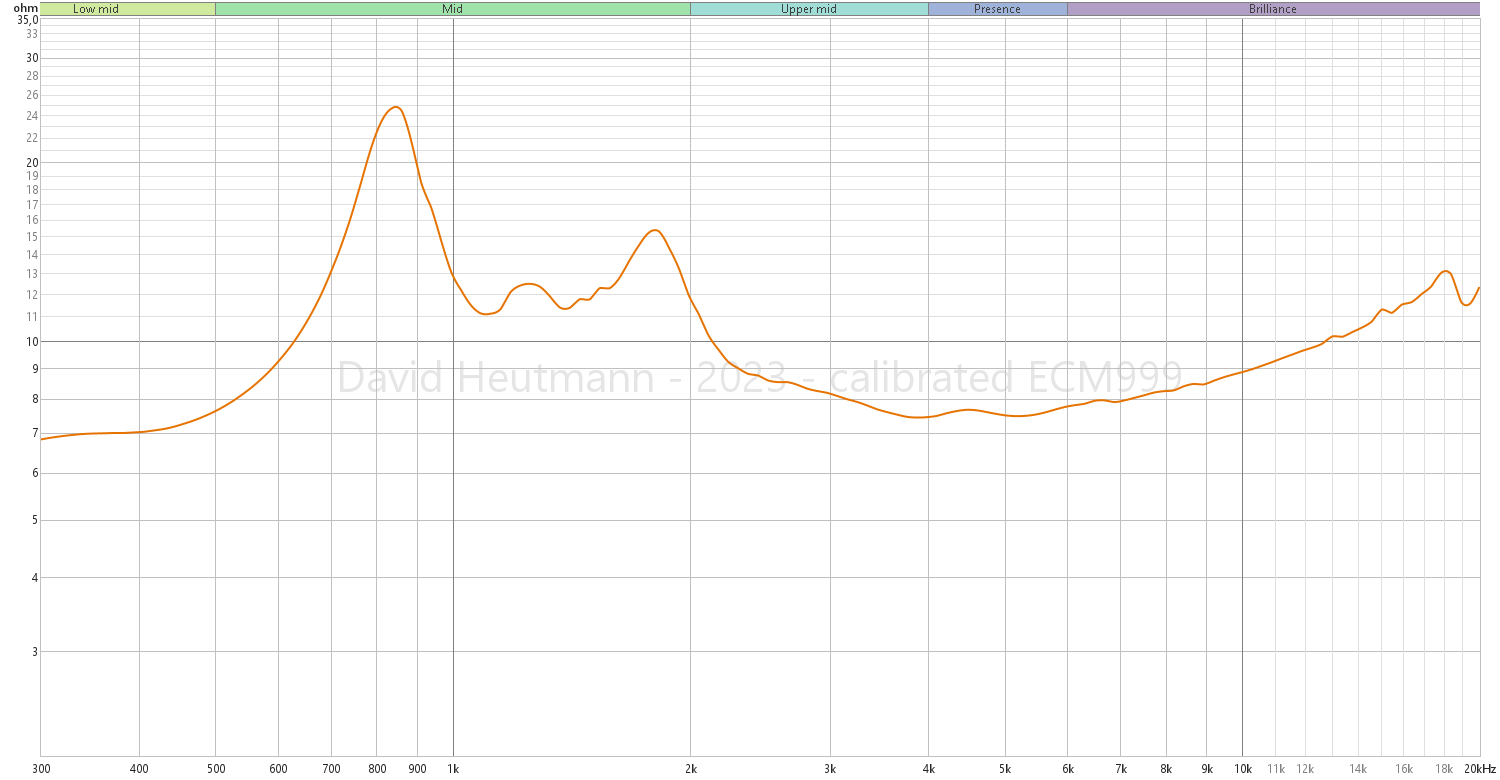

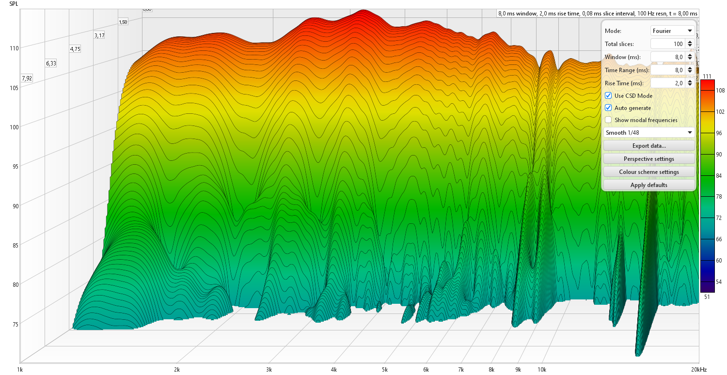

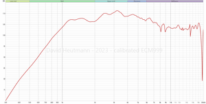

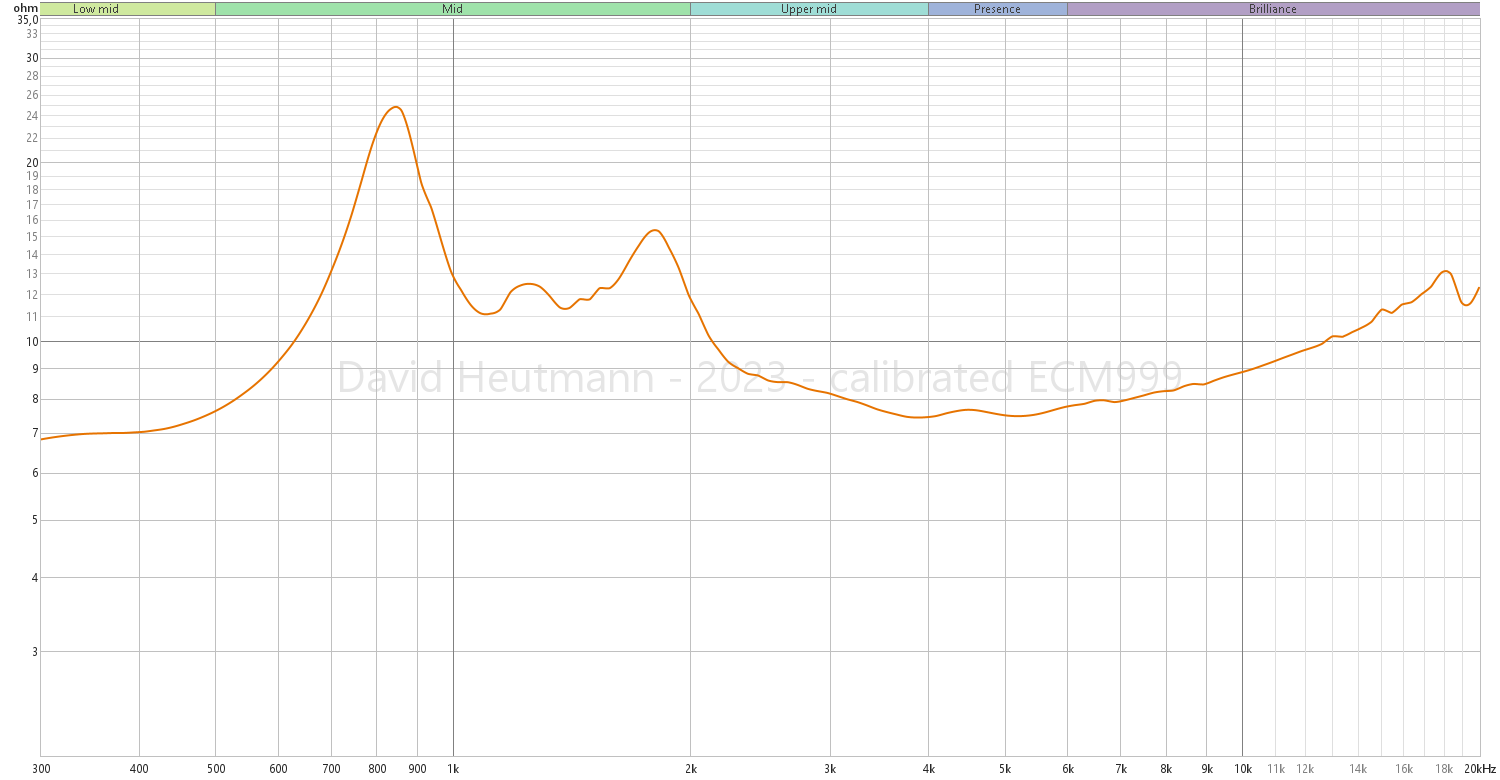

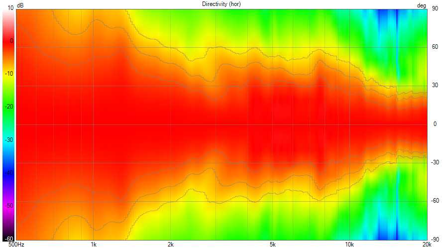

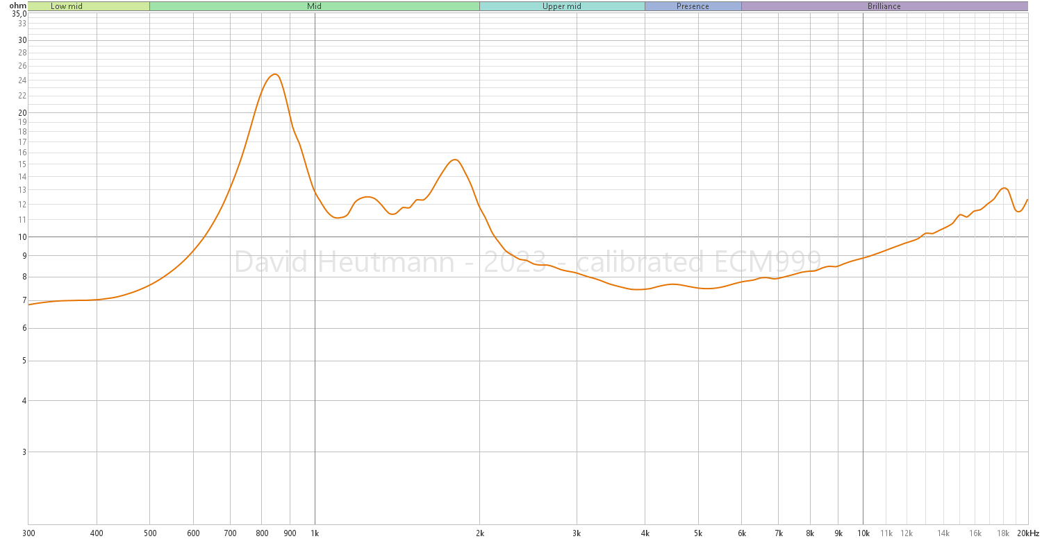

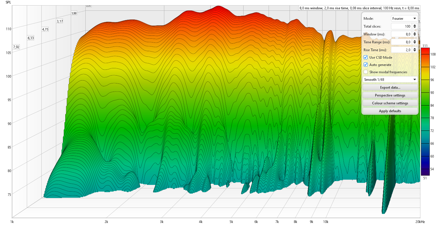

War ja nur ein Angebot. Die Idee des Ringversuchs, also erst zu mir und dann zu Amir, ist doch spitze.

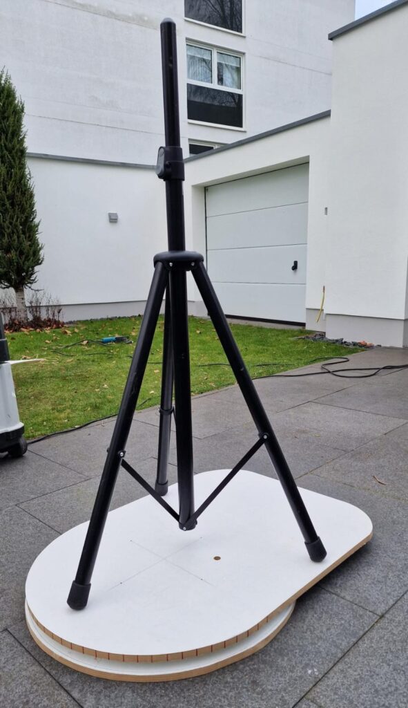

Als Beispiel einfach mal ein PA Hochtöner lavoce df10.172k am HD1004 Horn komplett unbeschaltet im Gehäuse bei 1W auf 2m gemessen -> Da fehlen 6dB.
Das ganze passiert bei mir immer draußen auf einem großen Drehteller.
Kalibrierergebnis Mikrofon (Natürlich entsprechend kompensiert in REW)

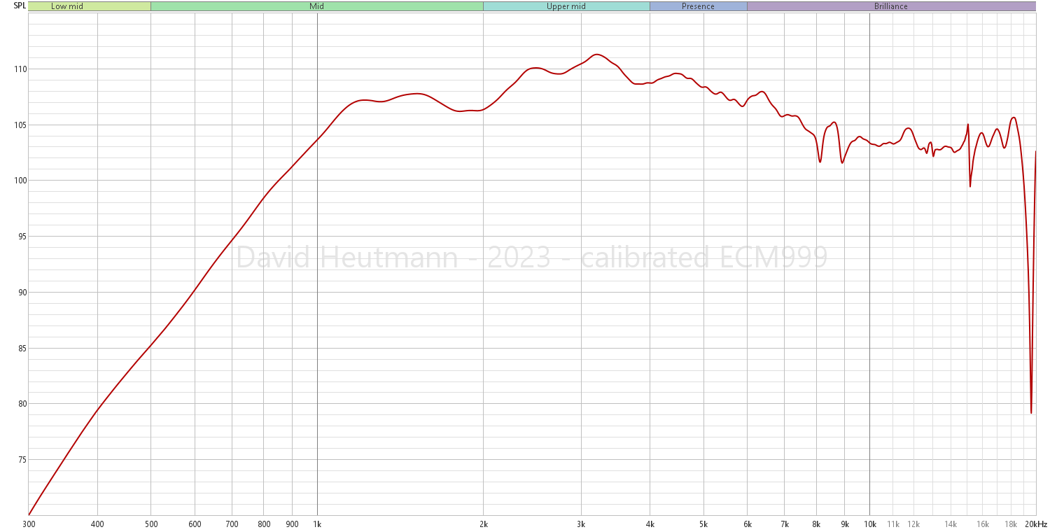

Frequenzgang auf Achse

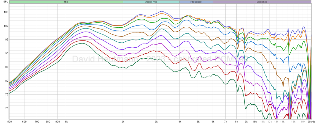

Winkelmessungen
Polar Map
CSD (Die Resos findet man auch super in der Impedanzmessung wieder)

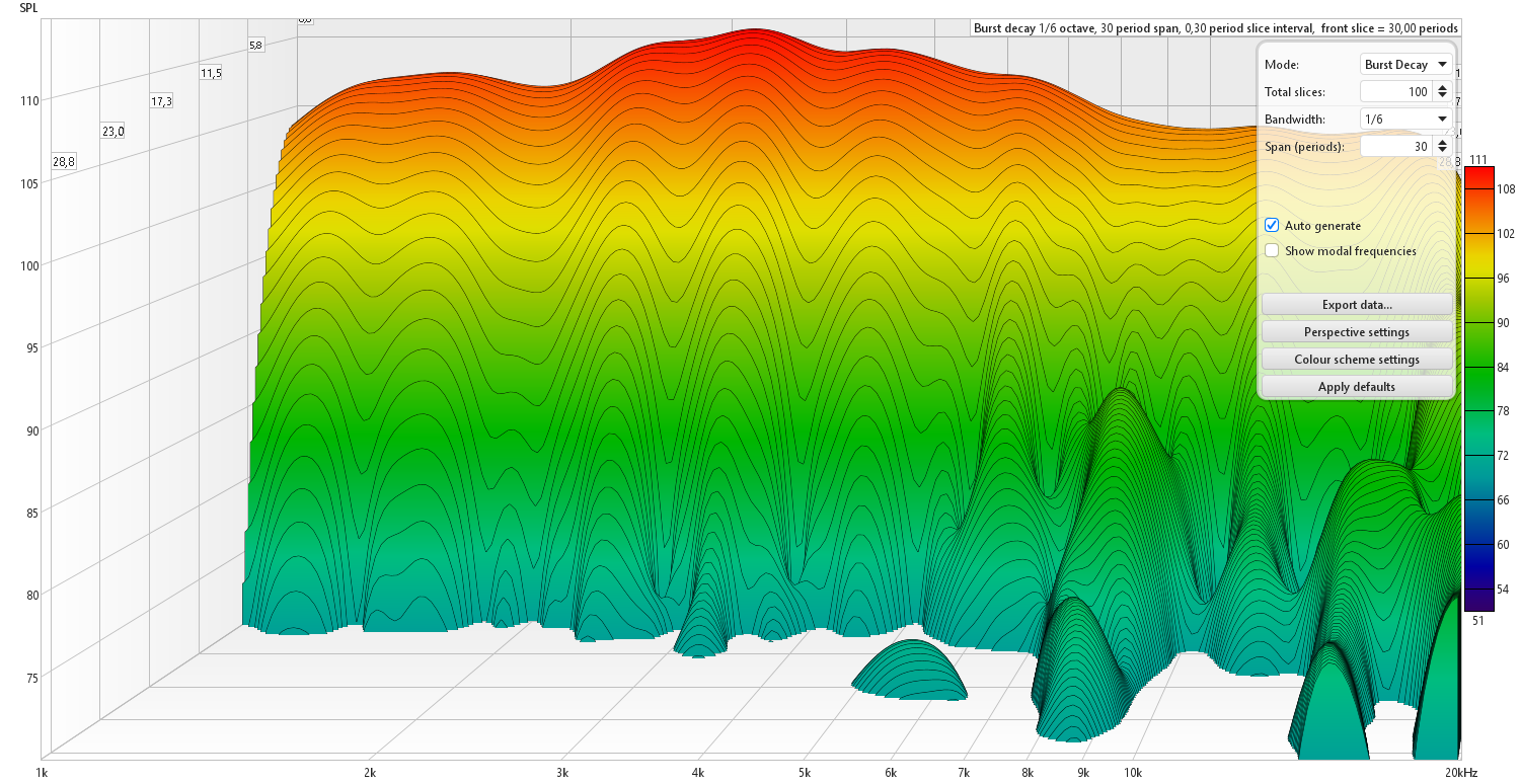

BD

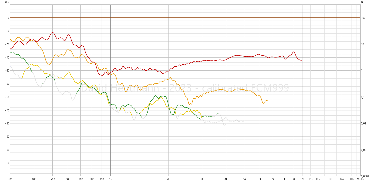

Harmonische Verzerrungen bei 1W in dBr -> Frequenzgang normalisiert. (rot k2, orange k3, gelb k4, grün k5)

Impedanz

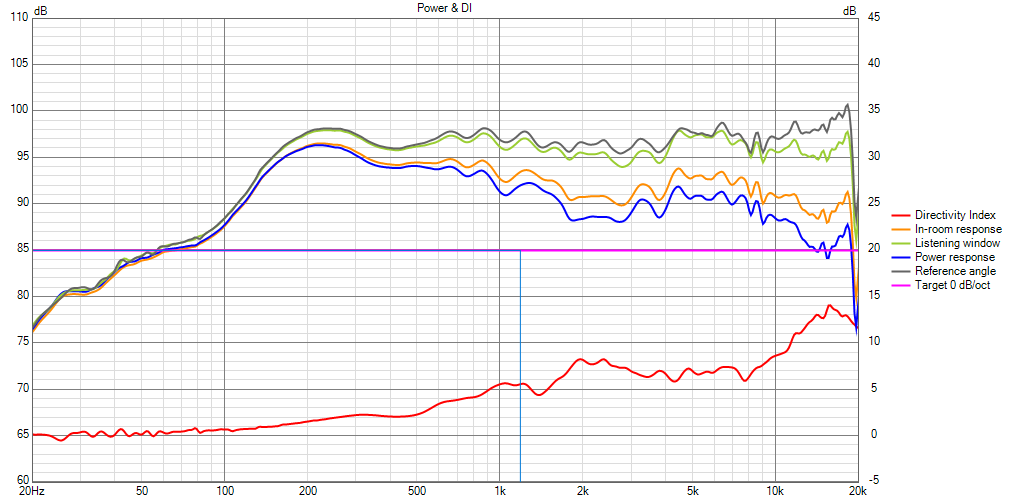

Power+DI für einen ganzen Lautsprecher. (Pegel auf 1W kalibriert)
