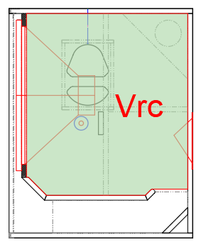

ich bitte um eure Hilfe bei der Berechnung von einem Bassreflex-Subwoofer – wie schon im Thread von Jacob angeschnitten – mit „curved Port“ mit Hornresp.
Ich würde gerne eine kombinierte Version zwischen MAX18 und Seeburg K1801 ausprobieren.

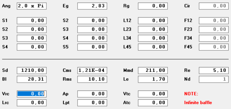

-> Wie simuliere ich dieses "Design" denn korrekt in Hornresp? TS-Parameter eintragen ist klar – mit B&C NW100 schaut das so aus.
Für BR-Sub-Berechnung sollte es ja ausreichen, wenn man Vrc (Box-Volumen), Lrc (innere Tiefe der Box), Ap (Querschnittsfläche des BR-Kanals) und Lpt (BR-Portlänge) in Hornresp einträgt.
Sind meine Beschreibungen/Übersetzungen für Vrc, Lrc,... korrekt?
Diese grüne Fläche mal Innenbreite der Box minus Chassisvolumen ergibt Vrc.
-> Ist die Fläche richtig angenommen?
Die BR-Portlänge ergibt sich aus Lpt1+2+3.
  • Von wo bis wo muss ich die Länge messen? Beginn ab Portbeginn, wie in Skizze?
  • Portlänge wird in der Mitte des geplanten Ports gemessen?
  • Portquerschnitt Ap entspricht kleinster Portquerschnittfläche im Portverlauf?
  • Endet die Länge bei der Öffnung am Portende (curving) wie angenommen oder (ggf. mit einem Faktor) erst an der Schallwand (wäre also länger, wie hier angenommen)?
  • Bei der Einstellung Path in Hornresp –> nehme ich da die Mitte des Chassis und die Mitte des Ports als einzutragende Größe/Distanz?

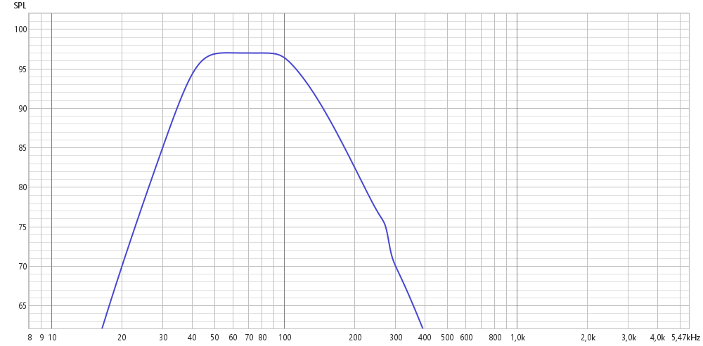

Ich habe hier mal vier Simulationen von Hornresp, die bei Eintragung meiner Parameter - wie oben beschrieben - in das geplanten BR-Sub-Design errechnet wurden:
NW100 flat
NW100 mit xo (HP 12but, LP 18but) + 0,8db EQ auf ca. 97Hz
TBW100 flat
TBW100 mit xo (HP 12but, LP 18but) + 0,8db EQ auf ca. 97Hz
