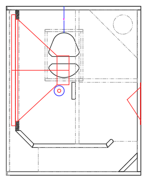

Bin gespannt auf deine Rückmeldungen. Stehe kurz davor, auch vier Stück zu bauen, die ich dann mit meinen JM-Sat12 verwenden möchte ... deshalb bin ich sehr an deinem Feedback interessiert.
Bin noch am Überlegen, ob ich eine kombinierte Version zwischen MAX18 und Seeburg K1801 ausprobieren soll...
...bisschen Richtung "curved port" gehend.
Was meint ihr dazu?
Wie simuliere ich das denn korrekt in Hornresp?
Volumen für die Berechnung
BR-Länge
Ich werde wohl einfach mal einen Prototypen bauen müssen und mit NW100 und TBW100 messen.
