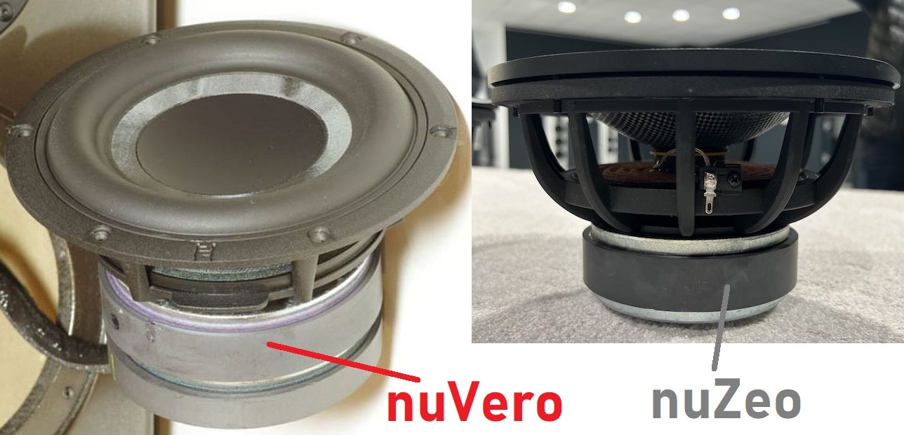

Der Tieftöner der NuZeo 4 schafft einen Linearen Hub von +- 8,5 mm und ca das doppelte mechanisch.
crz
- Beiträge: 28
- Registriert: 2. Nov 2023 16:17
- Wohnort: Hattersheim
- Bedankung erhalten: 7 Mal
Nicht schlecht, aber auch nicht sensationell. Deckt sich ein bisschen mit der bescheidenen Optik von hinten. Vermutlich kann die Elektronik das irgendwie virtuell verlängern
Von der B-40 hieß es mal +- 10,5mm linear.
Edit: Vielleicht haben sie aber auch gemerkt, dass diese Subwoofer Chassis in Zweiwegern doch nicht optimal sind.

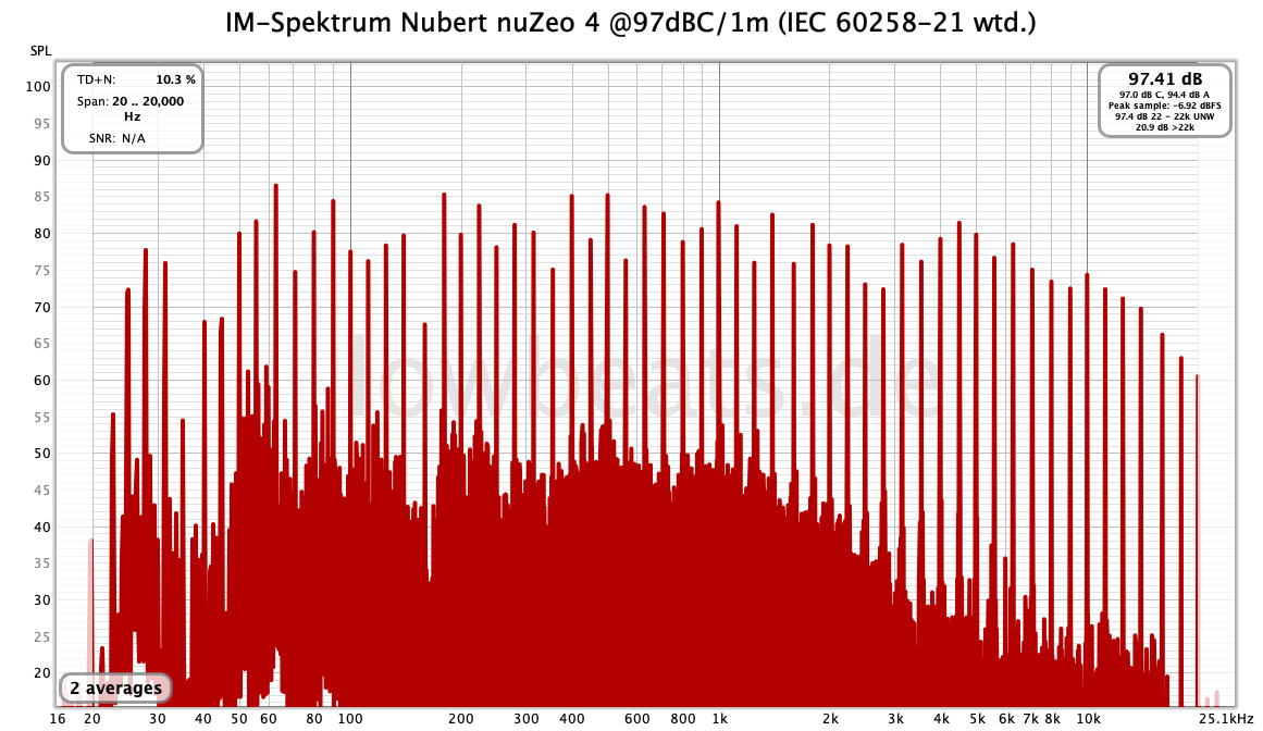

bei welcher frequenz?
bei 1kHz glaub ich das nicht einmal trotz gleicher treiber MT-HT-MT, weil die 110er um 1 dB weniger empfindlichkeit hat.
bei 30 Hz oder auch noch 60 Hz gehe ich davon aus, daß die 140er deutlich mehr kann mit 4 x 18 cm statt 3 x 15 cm TT.
Das mit den leistungsangaben bei allen verstärkern ist so eine sache. Viel interessanter als irgendwelche Watt wären IMHO die tatsächlich möglichen scheinleistungs-werte in VA des netzteiles auf dauer (z.b. 30 min), pulse (3 sec) und peak (1 sec). Eines meiner geräte hat 247 VA, also kann ich davon ausgehen, daß so ca. 2 x 100 Watt wirklich möglich sind. Die 2 x 290 Watt im prospekt sind phantasiewerte, ja vielleicht peaks 0.1 sec lang.
Die Scheinleistung ist das Produkt aus der Betriebsspannung und dem Betriebsstrom. Sie setzt sich zusammen aus der Wirkleistung, die tatsächlich genutzt wird, und der Blindleistung, die für den Aufbau von magnetischen und elektrischen Feldern benötigt wird.
die angabe nuZeo 320 Watt 97 dB dauer und 109 dB peak ist eigentlich wenig. die nuVero 60 schafft 98.5 dB.

…Audio und stereoplay messen nicht den maximal erzeugbaren "Lärm"
, sondern den maximalen Pegel, der (wörtlich) "souverän" wiedergegeben werden kann, das ist per Definition der Schalldruck bei dem Verzerrungen (vulgo Klirr) bis 100Hz unter 10%, bis 250Hz unter 4% und sonst unter 1% bleiben und keine Kompressionen von mehr als 3dB auftreten ...
Ich denke die Nuzeo ist hier mit ihren unter 100 dB auch bis 32 hz gemessen worden, mit HP kann sie sicher einiges mehr, wobei sich dann auch die niedrigere Übergansfrequenz im Zusammenhang mit dem geringen Max Pegel erklärt.

Lowbeats gibt den Maximalpegel der nuZeo 4 mit 97 dB an. Ich weiß allerdings nicht, wie praxisgerecht die Berechnung ist und ob man dem Diagramm trauen kann. Wenn man hier bereits bei praxisgerechten 40 Hz abriegeln würde…
(Quelle Lowbeats.de)
Hier der Link zur Umrechnung Klirrdämpfung in Klirrfaktor: https://sengpielaudio.com/Rechner-klirr.htm
- Bedankung erhalten: 412 Mal
an => Uzzo: foren sind zum gackern da. BTW - besitzt Du selbst nuZeos? .... welche?
Zu netzteilen: es ist nun mal so, daß sie für trafos in VA scheinleistung angegeben wird.
Zum pegel der nuZeo 4 muß ich auch noch was dazu gackern. Wenn eine aktive mit 203 mm = 8" TT weniger pegel schafft als eine passive nuVero 60 mit 178 mm = 7" korbdurchmesser, dann ist das schon überraschend.
Für mich der beweis, daß der Scan-Speak HT in den nuVero mehr aushält und der TT sowieso.

Lowbeats hatte damals auch B-30/B-40 getestet und da gibt es vergleichbare Diagramme:Vittorino hat geschrieben: ↑9. Mär 2024 07:33 Lowbeats gibt den Maximalpegel der nuZeo 4 mit 97 dB an. Ich weiß allerdings nicht, wie praxisgerecht die Berechnung ist und ob man dem Diagramm trauen kann. Wenn man hier bereits bei praxisgerechten 40 Hz abriegeln würde…
https://www.lowbeats.de/test-nubert-nub ... ei-nubert/
Wo die nuZeo 4 97dB erreichte kam die B-30 (15er TT) auf immerhin 96dB, die B-40 (18er TT) auf stramme 100dB.
