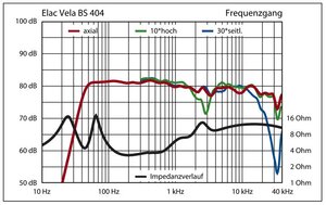

Re: aaof´s Wahn(sinn?)
Also meine Abhöre ist deiner sehr ähnlich. Auch ich habe ein Stereodreieck von ca 1.30 m.
Und ja, mein aktueller 3 Weger bietet da doch Vorteile gegenüber den Velas.

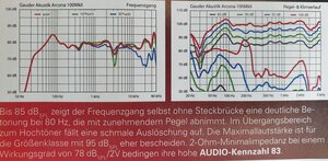

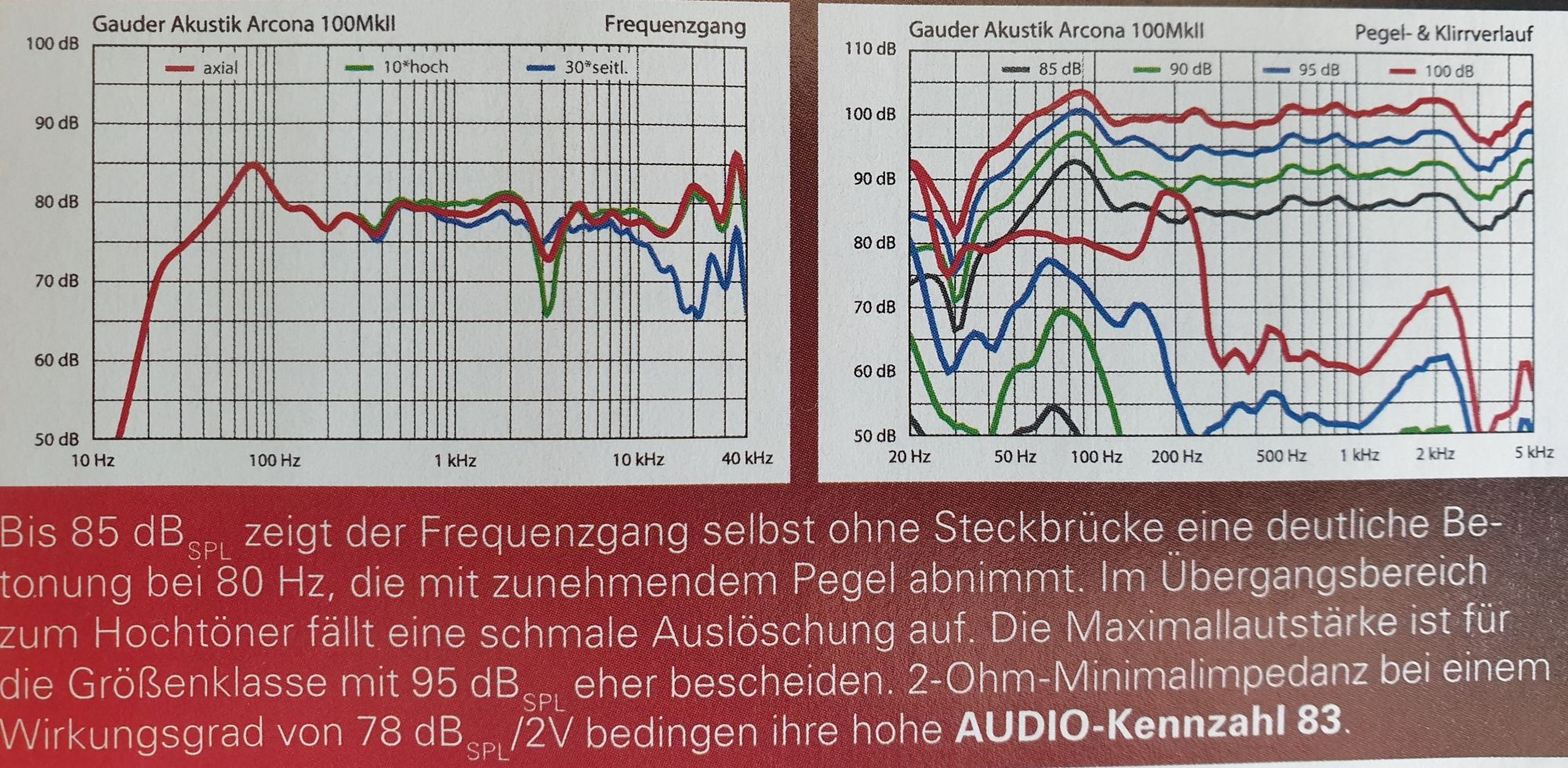

Bei uns ist es so:
Unser Hörraum ist mehr als 30 m² groß und der Hörabstand von den frei stehenden Standboxen beträgt etwa 3,5 m.
Die Arcona 100 MKII ist eine Bassreflexbox mit 3 Wegen, getrennt wird bei 130 Hz und bei 3400 Hz. Der Konusmitteltöner ist relativ groß (Membrandurchmesser ca. 120 mm) und bündelt aufgrund dieser Bauweise wohl stärker als ein Flachmembranmitteltöner oder ein Kalottenmitteltöner (heute sehr selten).
Wegen des relativ großen Hörabstandes ist das stärkere Bündeln im Mitteltonbereich wohl kein Nachteil, bei geringem Hörabstand könnte dies anders sein. Ganz sicher bin ich mir da nicht. Tatsache ist aber, dass das das stärkere Bündeln im sehr wichtigen Mitteltonbereich seitliche Reflexionen vermindert. Unterhalb des Mitteltöners sind zwei gleich große Basschassis angeordnet. Der Hochtöner ist eine Keramikversion von Accuton.
Beeindruckend für mich ist die enorme Klarheit und der Detailreichtum der Wiedergabe dieser Dreiwegebox im sehr wichtigen Mitteltonbereich. Hierzu trägt mit Sicherheit die sehr steilflankige und ungewöhnlich niedrige Ankopplung des Mitteltöners bei 130 Hz bei. Weiterhin arbeitet der Konusmitteltöner in einem sehr weiten Frequenzbereich von 130 bis 3400 Hz allein, mithin jenem Frequenzbereich, in welchem das menschliche Ohr besonders empfindlich ist. Es gibt wegen der 50 dB Weiche kaum Überlappungen im Frequenzgang. Somit sollte es kaum Intermodulationsverzerrungen zwischen den einzelnen Chassis geben. Vielleicht tönt die Arcona deshalb so bestechend dynamisch und klar.
Aber, ganz wichtig: Meine Aussage gilt im Zusammenhang mit einen akustisch optimierten Hörraum und geringem Nachhall!
ich denke, man kann es gleich 2-mal setzen, als AS und PS: "über geschmack streitet man nicht".OL-DIE hat geschrieben: ↑14. Mär 2024 10:52.......Unser Hörraum ist mehr als 30 m² groß und der Hörabstand von den frei stehenden Standboxen beträgt etwa 3,5 m.
Die Arcona 100 MKII ist eine Bassreflexbox mit 3 Wegen, getrennt wird bei 130 Hz und bei 3400 Hz. Der Konusmitteltöner ist relativ groß (Membrandurchmesser ca. 120 mm) und bündelt aufgrund dieser Bauweise wohl stärker als ein Flachmembranmitteltöner oder ein Kalottenmitteltöner (heute sehr selten). ..........
Ich weiß für mich, daß breit abstrahler bei mir immer gewinnen werden; geschmacksache. Man kann andernorts über konus mitteltöner lesen, daß die eigentlich am supersten wären, WEIL sie so (schön?) breit abstrahlten.
Andere mögen mehr bündelung. Es gibt ja auch konstruktionen, die ganz besonders bündeln. Ich hörte zum einmal einen flächenstrahler der unglaublich extrem richtete (MP&S Model 1) und dann einen studio monitor (weiß nicht mehr was es war) wo 45° links oder rechts der hochton praktisch ganz weg war.
Ich persönlich denke, daß breit abstrahlen vorteile hat, aber zwingend dämpfung / richtige aufstellung / guten raum erfordert. Sonst muß er stark richten, man muß sehr nah sitzen, klang regeln, oder es ganz einfach wirklich so mögen.
Die trenn frequenz zw. TT und MT halte ich nicht so für wesentlich; sonst würden ja 2-weger gar nicht funktionieren, ob das nun ganz tief unter 100 Hz sind, 130 Hz, 510 Hz, oder wie bei 2-wegern oft um 2000 Hz.
Anders sieht es oben aus, und da gefallen MIR lautsprecher, die eher tief zw. MT und HT trennen besser.
Gibt ja glaub ich auch eine faust formel: TT 20 - 200 Hz, MT 200 - 2 000 Hz, HT 2 000 - 20 000 Hz.

für mich ist diese Arcona 100 das muster beispiel eines (für mich) rätselhaften lautsprechers. Hörte ihn aber selbst nicht (überhaupt noch keine Gauder - gibt es in meiner gegend praktisch nicht).
Ich nehme an, er klingt überaus "interessant", mit diesem riesigen 75 Hz buckel klingen die kick-drums wahrscheinlich imposant, die senke bei 400 Hz wird luftigkeit bescheren, das 3 kHz loch nimmt hochton druck raus, und die verzerrungen tragen zum "röhrenklang" bei.
Gleichzeitig ist er für die größe überhaupt nicht auf pegel ausgelegt, und das impedanzverhalten könnte vermuten lassen, daß herr Gauder eine kooperation mit class D endstufen herstellern eingegangen ist.

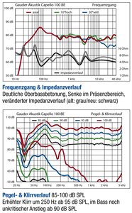

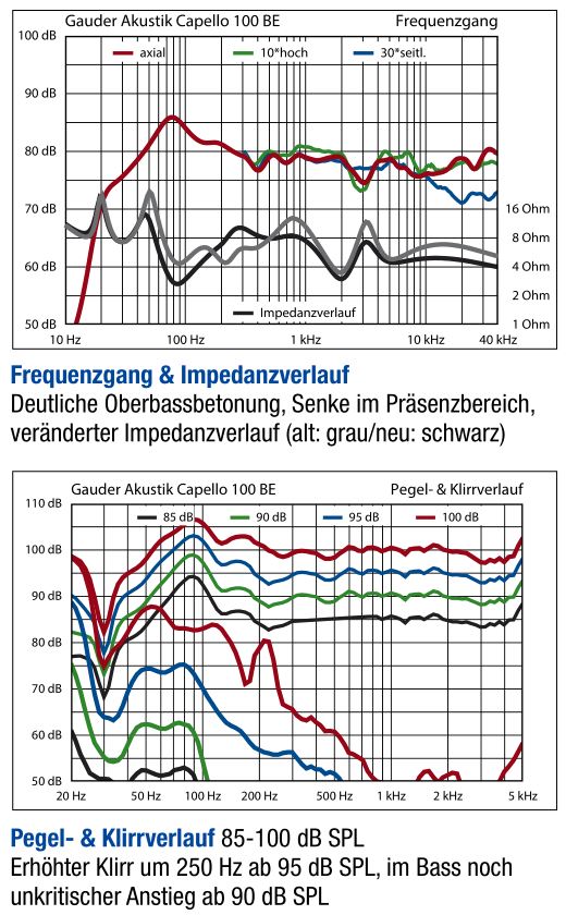

siehe #711 in http://www.hifi-forum.de/viewthread-30-31797-15.html
die Capello scheint etwas weniger extrem zu sein

Vielen Dank für deinen interessanten Beitrag! Und ja, eine gewisse Überraschung war der Lautsprecher für mich auch.
Allerdings weckte die Arcona 100 MK II auch das Interesse von Leuten, welche bedingt durch ihren Beruf schon sehr viel unterschiedliche Lautsprecher hörten und von daher wohl kaum durch irgendwelche akustischen Tricks zu beeindrucken sind.
Ich denke da beispielsweise an Andreas Eichelsdörfer (damals Redaktionsleiter von Audio und Stereoplay), welcher sich genau diesen Lautsprecher selbst gekauft hat. Er veröffentlichte hierzu ein Video auf YT: -> Klick <-
Und ja, die Arcona 100 MK II ist nicht übermäßig linear im Frequenzgang. Das zeigen die von dir herangezogenen Diagramme ganz deutlich. Es ist denkbar, dass die verwendeten 50 dB-Weichen bezüglich einer erzielbaren Frequenzlinearität kritischer sind als Weichen geringerer Ordnung.
Thomas Bien, welcher sich den Lautsprecher bei uns angehört hat, bezeichnete diesen als "nicht schlecht" und hat dank seines geschulten Gehörs auch die Unebeheiten im Frequenzgang herausgehört, welche sich in den Messdiagrammen wiederfinden.
Er meinte, dass im Bereich ca. 2 - 3 kHz Nichtliearitäten bestehen und empfahl mir, diese durch den digitalen EQ im vorgeschalteten Antimode 2.0 (DSPeaker) zu korrigieren. Die Nichtlinearitäten im Bass hatte das AM bereits glattgebügelt, die Arconas laufen ohne Bassbrücke. Der 75 Hz Buckel existiert bei uns somit nicht.
Die Korrektur im Mittel-/ Hochtonbereich ist wie folgt eingestellt (in diesem Frequenzbereich korrigiert das AM nicht mehr automatisch):
1815 Hz - 2,0 dB BW 249
3254 Hz +2,5 dB BW 296
6305 Hz +0,8 dB BW 10000 (!)
Thomas bescheinigte überraschenderweise den Arconas eine etwas zurückhaltende Höhenwiedergabe und empfahl mir eine positive Kippkurve im AM 2.0 einzusetzen, was ich auch tat. Das AM bietet diese Funktion zusätzlich an. Die positive Kippkurve (Verstärkung) setzt bei 1500 Hz ein und hebt den Frequenzgang leicht nach oben hin an (Gain 1, schwächste Anhebung).
Alle diese Einstellungen wirken hörbar, aber nicht dramatisch anders. Die Klarheit und Attacke der Arconas, also die gesamte Klangcharakteristik des Lautsprechers, bleiben erhalten.
Der Maximalpegel der Lautsprecher ist für uns völlig in Ordnung und reicht für nachbarschaftsschädliche Auswirkungen völlig aus, insbesondere in Kombination mit den Subwoofern. Und ja, eine nuVero 140 pegelt noch lauter.
Verzerrungen und "Röhrenklang" kann ich nicht heraushören. Der Begriff "Rörenklang" kann meiner Meinung nach nur für Röhrenendstufen verwendet werden, bei denen sich im Ausgang immer ein Trafo befindet, welcher je nach Wicklung und Güte eben diesen Klang / Klirrfaktor mehr oder weniger erzeugt.
Da bei uns die Arconas von einem klassischen Transistorverstärker (Marantz PM 14 MK II) betrieben werden, gibt es diesen Klang prinzipbedingt nicht. Der Klang ist direkt, klar, sehr detailreich, trocken und nervt nicht. So möchte ich das mal nennen.
Ohne Bassbrücke verhalten sich die Arconas bei allen Lautstärken absolut gutmütig an unserem Verstärker, es stimmt einfach nicht, dass die Arcona 100 MK II in dieser Betriebsart Verstärker wie einen Marantz PM 14 gefährden.
Und letztlich: Die Arcona 100 MK II ist niedriger als unsere bis dahin verwendeten nuVero 14 und ermöglicht uns einen freieren Blick nach draußen. Das ist auch ganz wichtig für den WAF

Diesen gewollten Buckel habe ich tatsächlich auch bei der Kompakten Dynaudio (20er) bemerkt. Grundsätzlich ist das schon ok so. Aber sowas muss nicht zwingend sein. Aber das ist auch der Preisklasse anzurechnen, man spricht hier ja auch ein etwas anderes Publikum an. Meine ELAC sind von sowas quasi befreit, dadurch wirken die Lautsprecher auch „grundsätzlicher“, geschlossener und am Ende auch wahrscheinlich etwas „ehrlicher“. Dafür beglücken dich diese Lautsprecher in wohlgesonnener Hochton-Harmonie, sowas habe ich bisher quasi nicht gekannt.
Jeder Hersteller sucht da ja auch seinen eigenen Hafen. Bei ELAC entwickelt auch jemand wie Thomas Bien bei Nubert, die Lautsprecher. Dort sind es nur noch ein Paar Jahre mehr.
- Bedankung erhalten: 412 Mal
Ich mag sie nur überhaupt nicht. Bei mir waren damals die Dynaudio Evoke 50 deshalb nach 10 min durch (auch weil gleichzeitig der echte tiefbass komplett fehlte). LS ohne buckel gefielen mir immer deutlich besser (Elac Vela FS 409, Focal Kanta 2....).
Ja, die BS 404 buckelt auch nicht.
