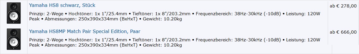

Uzzo hat geschrieben: 13. Apr 2024 00:11..... Du schreibst: "Es werden 2-3 Bauteile selektiert". .....
... der Wert sehr genau ausgesucht wird. .... eingekauften Bauteile nach ihrem Wert sortiert werden, .....
Wenn, und auch das kommt IMHO bei keinem speaker unter € 10k / stk vor, also wenn man was selektiert, dann beim bauteil hersteller in der form von engeren specifications. Diese marketing sätze von "hand-selektierten bauteilen" glaubt wer glauben will.
Kein mensch hört auf beiden ohren gleich gut/schlecht. Außer natürlich audiophile goldohren: die hören aber auch einen 0.1 dB abfall bei 34,68 kHz und jeden knick im lautsprecherkabel. Ja - diese polemik muss sein!
Bei studiomonitoren gibt es sogar matched pairs, aber (paarpreis) € 666 vs € 556? € 110 kostet alleine die getrennte lagerhaltung. Nehme an, sie gleichen die beiden in der elektronik an. Aber bauteil selektion? Das glaub ich nicht.
