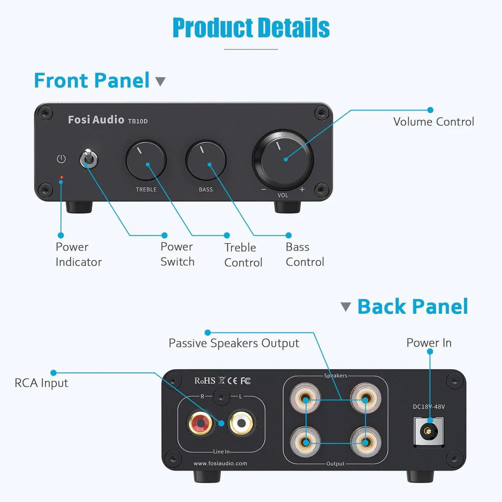

So, ich wollte es wissen, ich bin jung und brauchte das geld - nein - ich bin alt und habe das geld, wobei, € 151 in summe für Fosi Audio TB10D amp + 48 V/5 A netzteil .... das ist es mir wert.
https://fosiaudio.com/products/fosi-aud ... -amplifier
Verpackung, Anmutung? grandios. Der Kippschalter, geil, hat ja nicht einmal Accuphase.
Die Regler, massiv, kein spiel, wertiger als geräte um das 10-fache.

erster(sic!) höreindruck - ganzes wochen ende der sehr dicht gepackt mit aktivitäten, keine zeit für details.
Erster höreindruck "kein unterschied", alles da, stimmen, details, tiefbass. Ich muss erst einen weg finden die pegel einigermaßen zu bestimmen; wichtig dann für beurteilung tiefbass.
Nun noch einmal angeschlossen und hin und her geschaltet.
Erstens, tatsächlich: auf anschlag und absolut null rauschen.
Charakter: ja, klarer unterschied hörbar. Besser / schlechter - noch zu früh. Kenne das aber schon von den vergleichen zwischen nuVero 60 und 140. Ein unterschied entpuppt sich oft als gar nicht da, und wirkliche entdeckte ich erst nach wochen.
Aber fest steht: für das geld der absolute hammer; schon allein die verarbeitung. Kein wunder, daß die deutsch-sprachige "fachpresse" diese teile vollkommen totschweigt. Daß class D absolut "pfui" ist unter high-endern weiß man auch. Aber das regelt der preis: wenn es erst einmal € 10k class D geben wird, wird das auch für gut befunden werden.

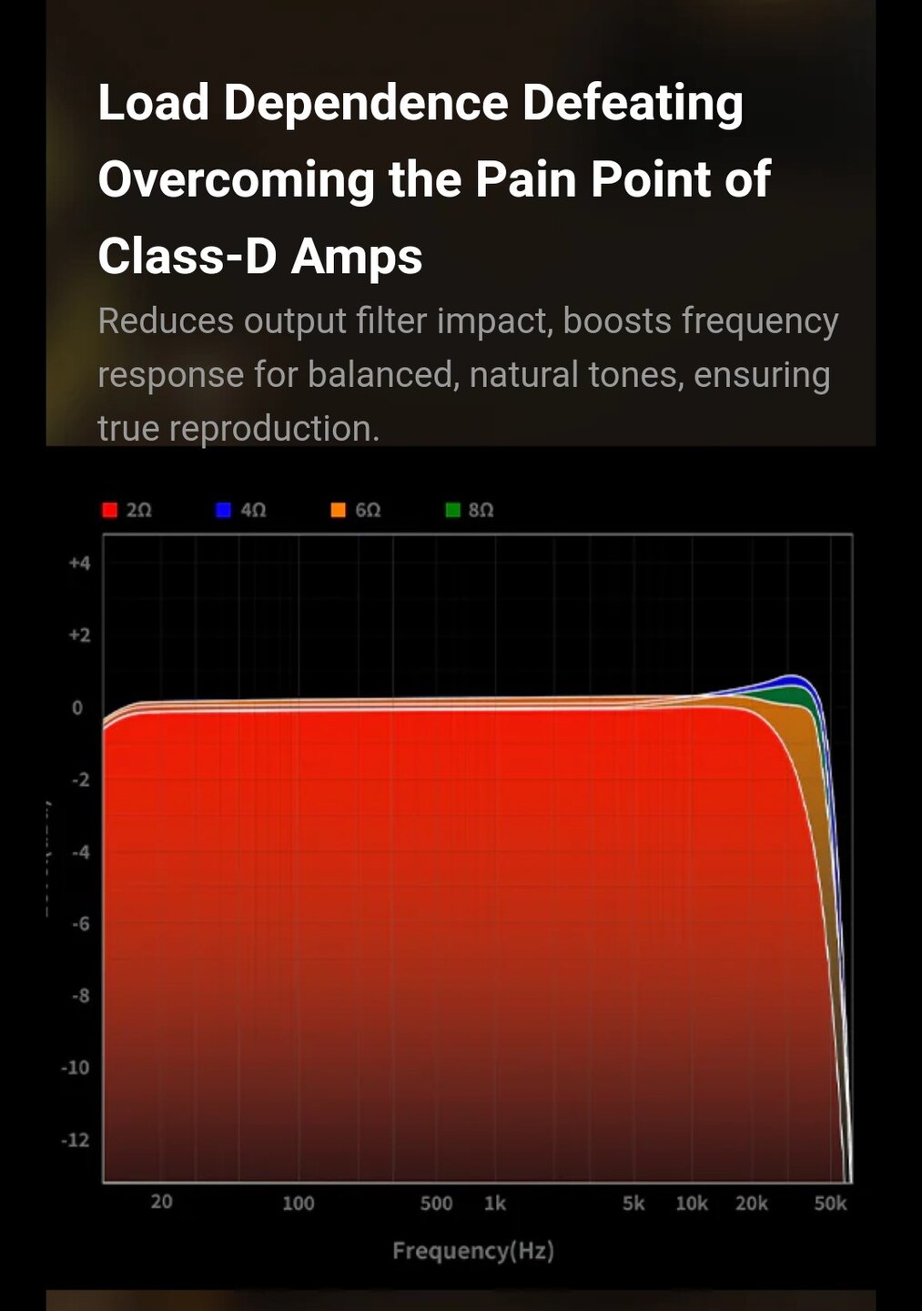

Was ist denn das:
Frequenz Boost ab 5khz, eingebaut im Verstärker?
Warum wird das gemacht?

lustige definition von boost hast du die skala links gesehen? das spielt sich im bereich von unter 1/2 db im hörbaren bereich ab

mit etwas geld für die lizenzgebühr an TI kann man eben dieses PFFB post filter feed-back implementieren
https://fosiaudio.com/pages/monoblock-p ... er-v3-mono
was es mit dieser load dependence wirklich auf sich hat ist mir nicht klar, spielt sich aber hauptsächlich jenseits 15 kHz ab; wie man aber weiß, hört ein goldohr auch bei 30 kHz jede ± 0.1 dB abweichung.
jedenfalls scheint das grundsätzlich ein nicht-thema zu sein: https://purifi-audio.com/eigentakt
diese purifi module sind zwar teurer, aber irgendwann wird es quasi 1:1 nachbauten geben, die auch nicht mehr als € 30 HK kosten werden.
