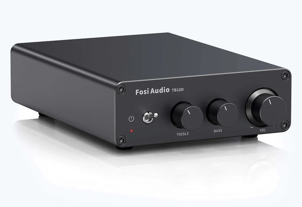

So, ich wollte es wissen, ich bin jung und brauchte das geld - nein - ich bin alt und habe das geld, wobei, € 151 in summe für Fosi Audio TB10D amp + 48 V/5 A netzteil .... das ist es mir wert.
https://fosiaudio.com/products/fosi-aud ... -amplifier
Verpackung, Anmutung? grandios. Der Kippschalter, geil, hat ja nicht einmal Accuphase.
Die Regler, massiv, kein spiel, wertiger als geräte um das 10-fache.
Erster höreindruck? genau: es gibt keinen verstärkerklang. Merke keinen unterschied zu den 3 anderen amps um das 5 bis 60-fache.
Rauschen? Vollaufgedreht, ohr am tweeter, komplette stille wenn quellegarät abgeschaltet, ganz leises rauschen wenn CDP in leerlauf (stop). Besser als die anderen amps, wobei, das muss ich noch wiederholen. Kann es selbst kaum glauben.
Der große vergleich dann in einer woche. Sollte wirklich alles passen, überlege ich mir das hier:

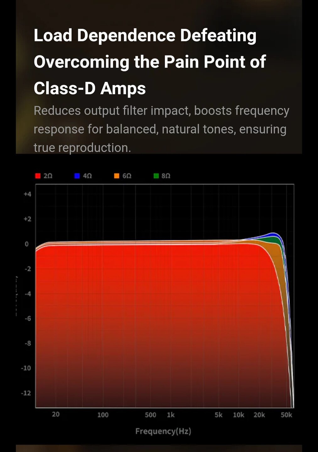

Was ist denn das:
Frequenz Boost ab 5khz, eingebaut im Verstärker?
Warum wird das gemacht?

lustige definition von boost hast du die skala links gesehen? das spielt sich im bereich von unter 1/2 db im hörbaren bereich ab

mit etwas geld für die lizenzgebühr an TI kann man eben dieses PFFB post filter feed-back implementieren
https://fosiaudio.com/pages/monoblock-p ... er-v3-mono
was es mit dieser load dependence wirklich auf sich hat ist mir nicht klar, spielt sich aber hauptsächlich jenseits 15 kHz ab; wie man aber weiß, hört ein goldohr auch bei 30 kHz jede ± 0.1 dB abweichung.
jedenfalls scheint das grundsätzlich ein nicht-thema zu sein: https://purifi-audio.com/eigentakt
diese purifi module sind zwar teurer, aber irgendwann wird es quasi 1:1 nachbauten geben, die auch nicht mehr als € 30 HK kosten werden.

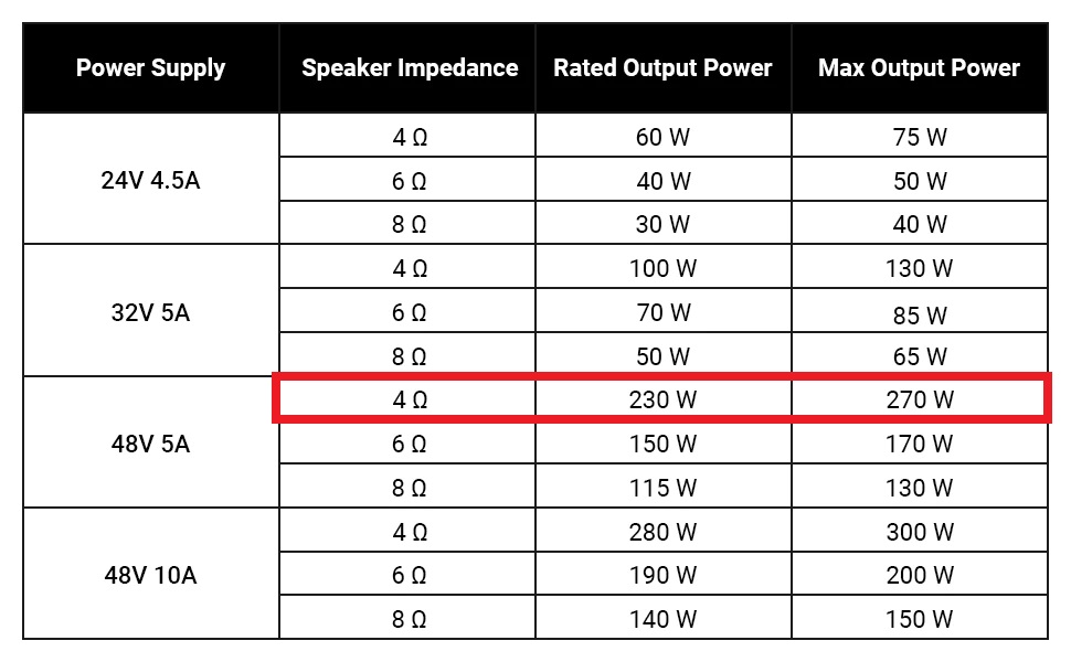

So, nun den Fosi einmal komplett auf anschlag gedreht. Wow!!! Null rauschen, null verzerrung.
Aber wo da 2 x 230 Watt sein sollen? glaube da schon eher den ASR messungen, mit 2 x 88 Watt.

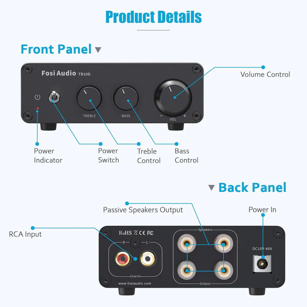

Keine Vorstufe (pre-amp) nötig, der TB10D ist ein integrated amplifier = vollverstärker.
Signal kommt per RCA von eine CD-player.
Umschalter: kein umschalter. Ich stecke um vom class D auf class A/B und zurück.
Das selbe mit den speaker cables - bananas, stecke einfach um.
