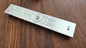

Beitrag von Celsi_GER »
Ich pack es mal hier rein:
An alle 2023er LG Besitzer:
Die Magic Remote Premium PM23GN hat endlich den erhofften Preissturz hinter sich gebracht (wahrscheinlich, weil die neuen 2024 TV nun raus sind).
Ist von 200EUR+ bei div. Anbietern auf 50 EUR gefallen.
Ich hab sie schon hier:
Funktion einwandfrei wie die normale, aber schwer, metallen, silber, erhabene Knöpfe, sauber verarbeitet ... und optisch ein absoluter Leckerbissen.
Nur eine Beleuchtung fehlt weiterhin.
Trotzdem ein No-Brainer für Enthusiasten bei dem Preis.
