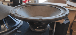

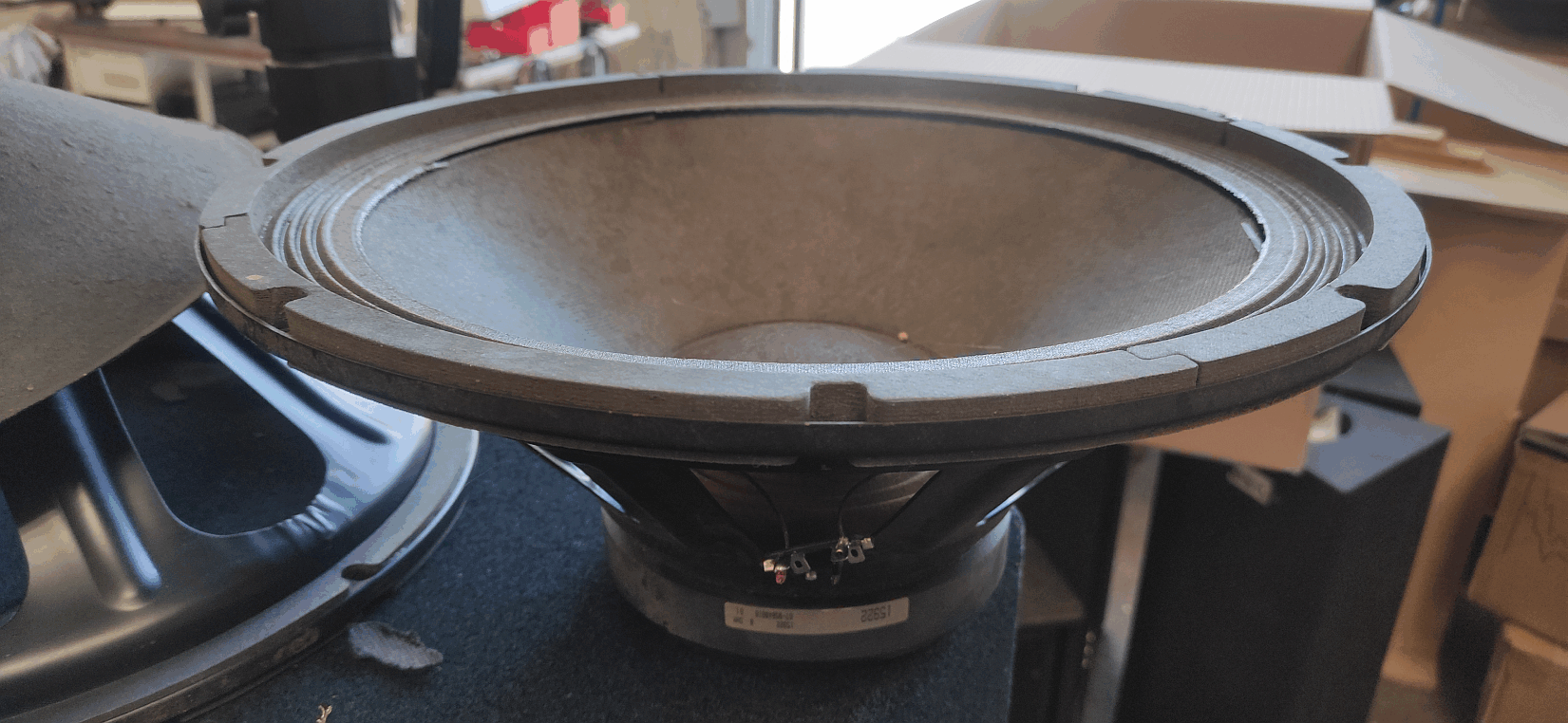

Anhang zum vorigen Beitrag:
Neustes Beispiel, Kappalite mit dauerhafter Nulllagenverschiebung:
Habe den fast Defekten mal neben einen Funktionstüchtigen gelegt, da erkennt man das denke ich ganz gut.
Die Nulllage des rechten Chassis ist circa 1mm verschoben, gut erkennt man das, wenn man ganz hinten in's Bild auf die Sicke schaut,
dort erkennt man rechts noch 2 Wellen der Sicken, eher sogar 3, während man links nur die Vordere erkennt.
Das Linke Chassis wurde immer korrekt limitiert bei 900W rms und +6dB Peaklimiter und hat gute 10 Jahre am Buckel, eher mehr.
Das rechte Chassis wurde jahrelang ohne Limiter (bzw. nur Cliplimiter der Amps) mit rund 700W rms betrieben, bzw. 1055W (12db Crest).
Das macht ein Xmax von 11,4mm, und kürzere Peaks bei rund 13mm
Wir erinnern uns, Kappalite 3012LF:
Xlin 8,06mm (habe eben nochma genau nachgeschaut, sind 8,06 nicht 8,01, aber das macht ja eher nix aus)
Xmax 9,1mm (+13%) [10% THD geklippelt]
Xlin+15% 9,27mm
Xlim 14,5mm (+80%)
Xmax laut B&C-Rechnung 10,38mm (+28%)
Xmax laut Faital-Rechnung 11,15mm (+38%)
Das bestätigt mir aus der Praxis, dass ich mit meinen Limiterempfehlungen im Grünen fahre
und mit vorigem Beitrag nicht ganz danebenliege.
Anm.:
Das rechte Chassis ist 1 Jahr älter, da war die vordere Dichtung noch aus anderem Material.

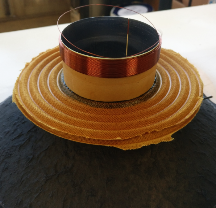

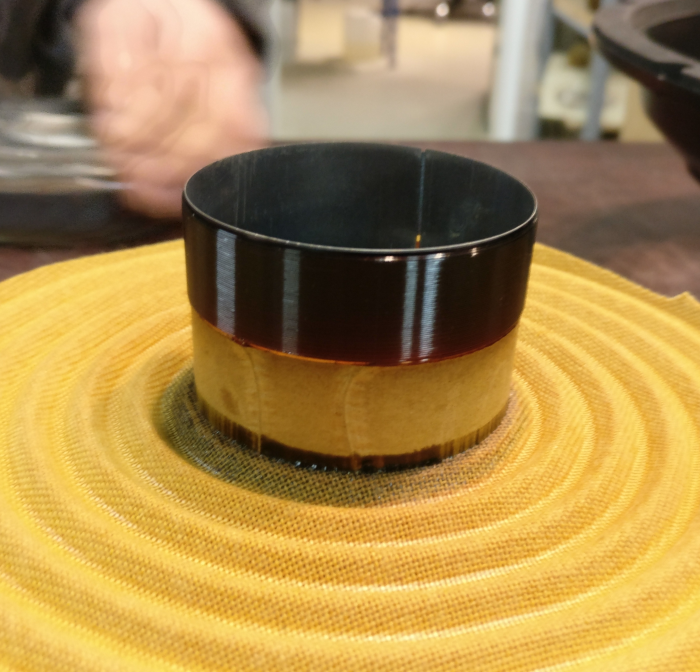

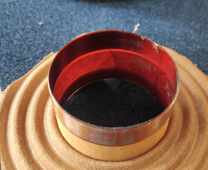

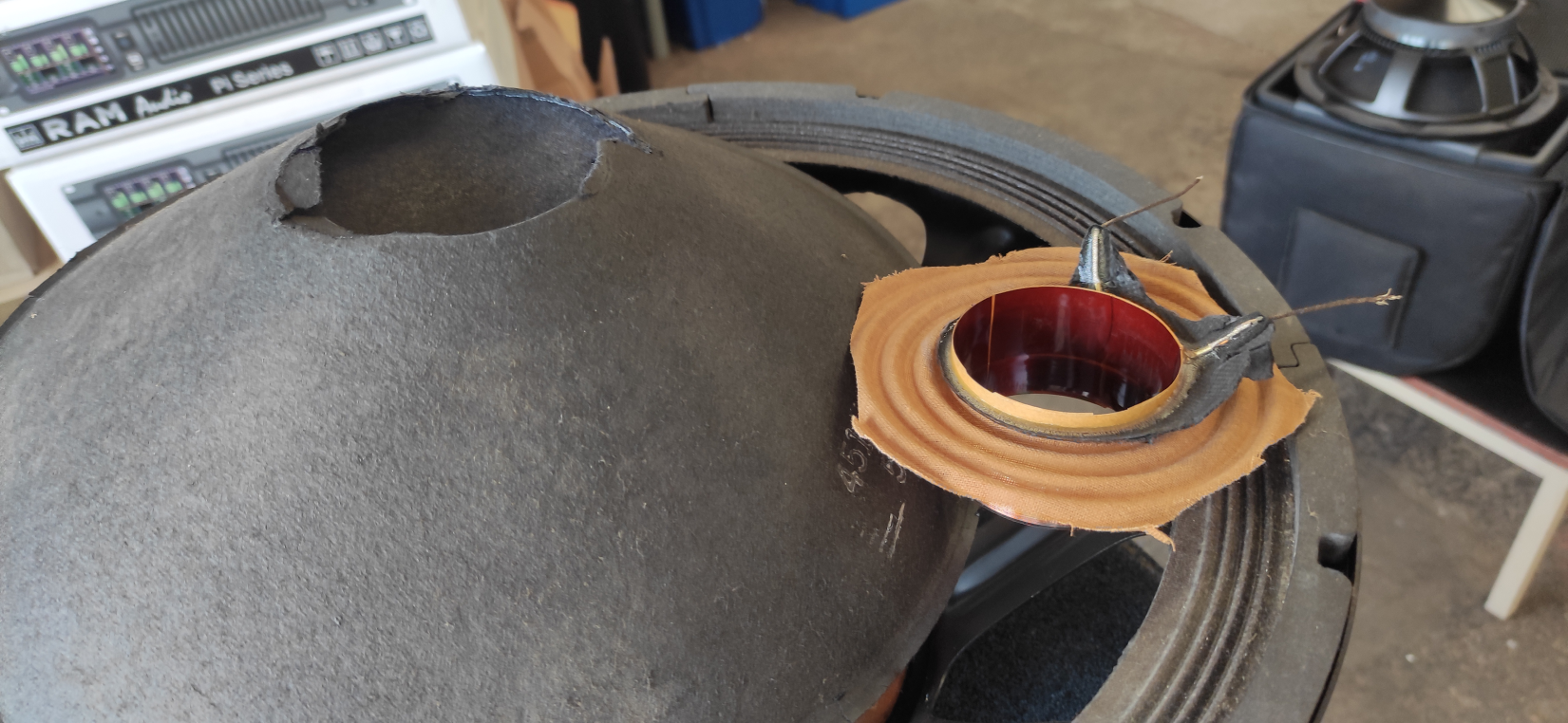

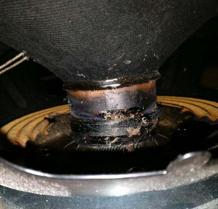

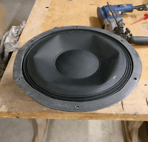

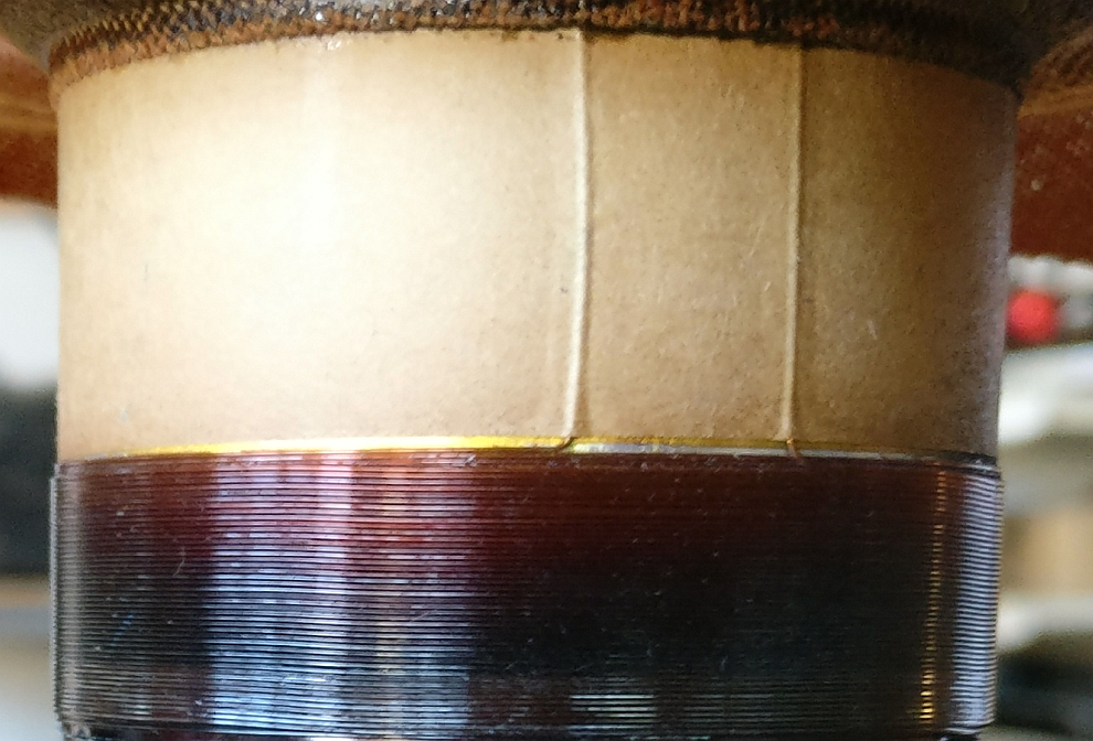

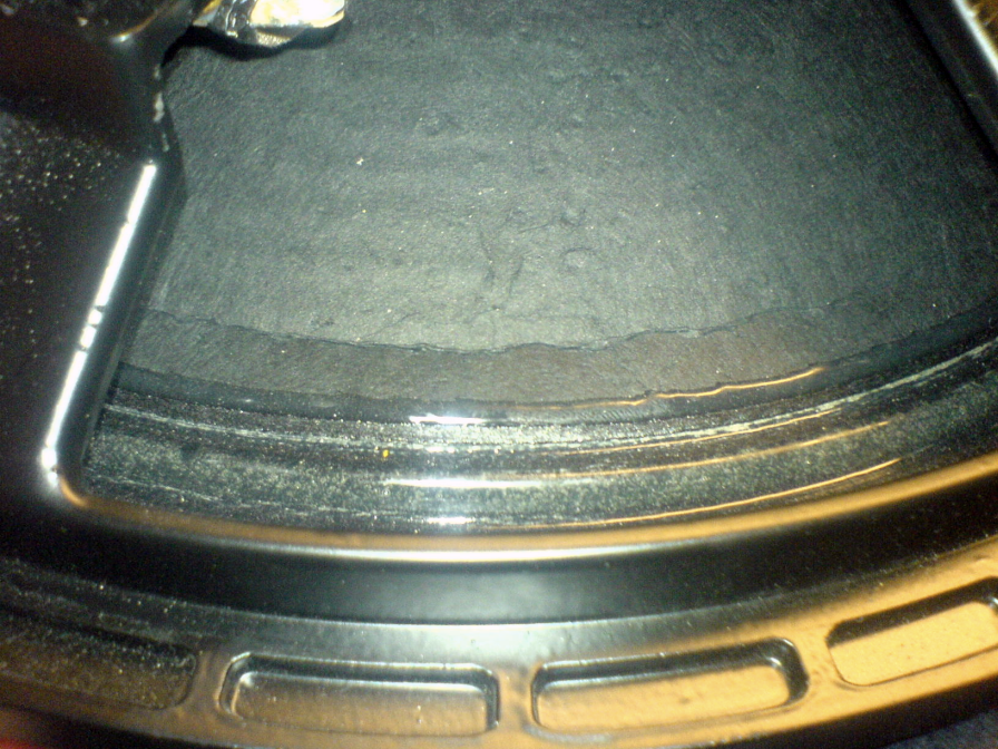

Schadensbilder:
Elektrisch:
Zu viel Leistung
Zu viel Leistung
Massiv zu viel Leistung
Mechanisch:
Spider abgerissen (Bild nicht von mir, stellt Beispiel dar)
Pappe abgeknickt (Bild nicht von mir, stellt Beispiel dar)
VC-Träger angeschlagen
VC-Träger angeschlagen + Schräglage
Pappe an Sicke abgerissen UND Pappenknick
Pappe abgerissen + leichtes DC
VG-Träger von Pappe abgerissen
Einseitig verkokelt = DC Tod
Für DC habe ich leider gerade keine weiteren Bilder (schicke die Dinger idR. direkt zum Reconer, ohne aufschneiden), normal schaut es noch etwas differenzierter aus,
Spule ist nur einseitig schwarz.
