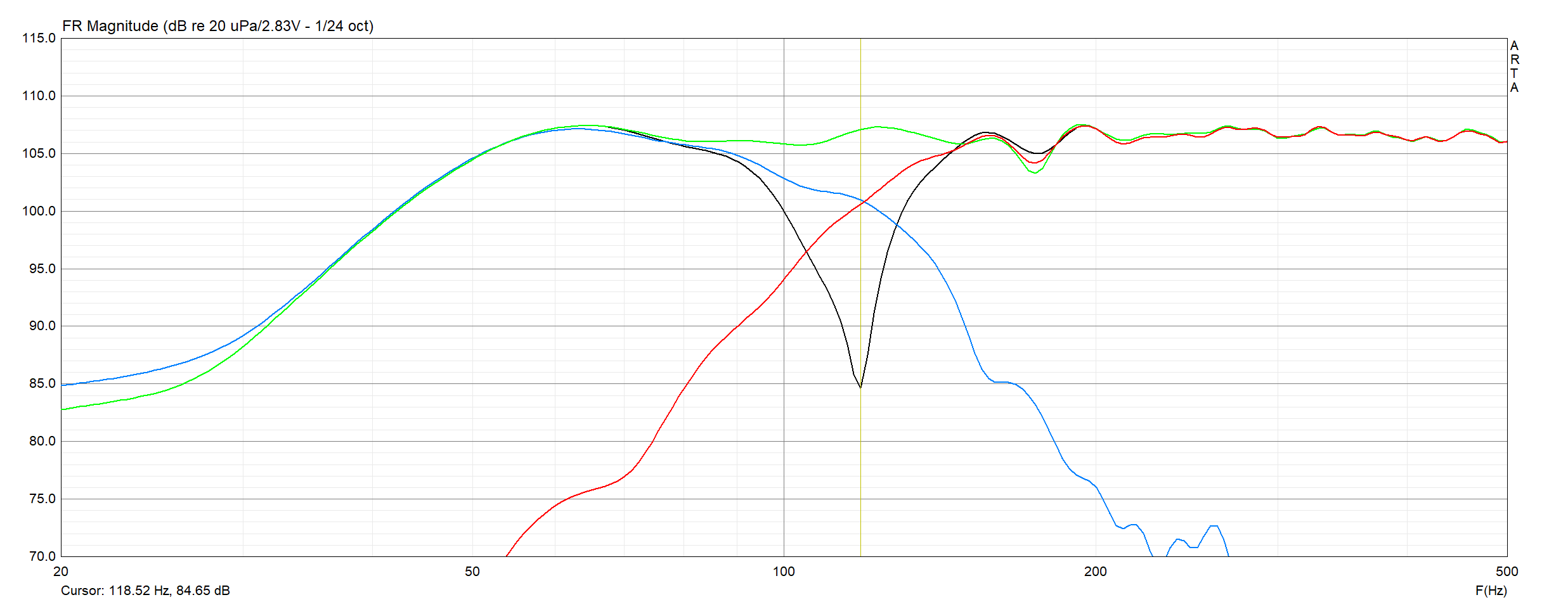

zu der Trennungsgeschichte sowohl nach unten als auch nach oben kann ich dir ganz gerne aus meiner Nahfeldmessung heraus in REW paar Filter zur Ansicht generieren. Da kannst du dich grob dran halten.
Habe dabei sowohl für stehende als auch für die liegende Aufstellungsvariante einen Hochpassfilter (Subsonic, Lowcut und wie sie sonst genannt werden) mit 24dB/okt Butterworth gesetzt und für Trennung nach oben hin mehrere Tiefpassfilter ausprobiert, bestehend aus 12dB, 18dB und 24dB/okt Butterworth. Diese Filter gelten aber für Freifeld. Sobald ein umbauter Raum hinzukommt, müsste man sowieso aufstellungsspezifisch trennen. Für genauere Angaben hierfür ist meine Glaskugel leider nur bedingt geeignet uglygaga:
Die 12dB/okt-Tiefpassfilter ist dabei besonders für diejenigen interessant, die eine Akkuanlage betreiben und dabei einen Car-Hifi-Amp verwenden (müssen). :rolleye: :lol2:
Diese Verstärker haben meist nur schlichte 12dB filter und man ist quasi drauf angewiesen.
Wer vor hat das Lonely.TH12 für eine stationäre Anlage zu verwenden, also quasi mit dem ordentlichen 230v Strom und den üblichen PA-Amps, der kann eine höhere Trennung mit den 18-24dB/okt anstreben und ist somit auch flexibler in der möglichen Aufstellung und Trennung.
zuerst die stehende Variante
Lonely.TH12 + the box 12-280-8W_bedämpft 20g Watte_stehend = HP 38Hz [24dBokt Butt], LP 120Hz [12dBokt Butt].jpg
Lonely.TH12 + the box 12-280-8W_bedämpft 20g Watte_stehend = HP 38Hz [24dBokt Butt], LP 135Hz [18dBokt Butt].jpg
Lonely.TH12 + the box 12-280-8W_bedämpft 20g Watte_stehend = HP 38Hz [24dBokt Butt], LP 145Hz [24dBokt Butt].jpg
jetzt die Liegende
Lonely.TH12 + the box 12-280-8W_bedämpft 20g Watte_liegend = HP 38Hz [24dBokt Butt], LP 120Hz [12dBokt Butt].jpg
Lonely.TH12 + the box 12-280-8W_bedämpft 20g Watte_liegend = HP 38Hz [24dBokt Butt], LP 135Hz [18dBokt Butt].jpg
Lonely.TH12 + the box 12-280-8W_bedämpft 20g Watte_liegend = HP 38Hz [24dBokt Butt], LP 145Hz [24dBokt Butt].jpg
Also das sollte zumindest als ein kleiner Anhaltspunkt vorerst reichen.
