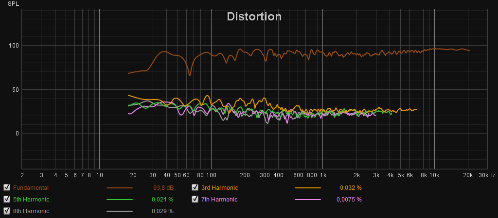

Gern Debatte hier starten. Mich überrascht zum Beispiel die Hochtonverzerrung. Dass es durch das Klangsegel etwas komisch in der Abstrahlung wird, war mir klar, aber ich hab den ScanSpeak 2608 Tweeter so oft hoch gelobt gehört, dass mich diese Verzerrung schon bei geringeren Pegel etwas verwirrt. Vielleicht ist es ja der tiefe Crossover?
Edit: Wobei ich muss zuhause mal schauen, ich habe ALLE meine NuVeros vor einiger Zeit mal mit REW gemessen und mir ist da auch ein Verzerrungsanstieg in den Höhen aufgefallen, dachte mir aber, dass das vom DAC kommt. Ich poste das nachher mal.
https://www.audiosciencereview.com/foru ... iew.54390/

Wobei man sagen muss, dass die Hochtonverzerrung etwas übertrieben wahrgenommen wird. 96 dB sind schon echt übel Laut und da landet der Tweeter bei 1-2 % THD. Bei 96dB ist da eher der erste Gedanke "mach mal leiser" anstatt "das verzerrt jetzt aber etwas ab 2 Khz".

ich werde mich wohl auch nochmal detallierter mit den Messungen auseinandersetzen, das schaffe ich aber diese Woche zeitlich leider nicht.
Zum Thema Verzerrungen, weil ja hier über eine zu tiefe Trennung spekuliert wurde:
Hier wurden harmonische Verzerrungen gemessen, eine tiefere/höhere Trennung wirkt sich also überhaupt nicht auf die Verzerrungen weit oberhalb der Trennfrequenz aus.
Zusätzich sind alle Verzerrungsprodukte spätestens ab 10kHz bei K2 und 6-7kHz bei K3 eh aus dem hörbaren Bereich raus, weil die entstehenden Oberwellen oberhalb von 20kHz liegen. (Den große 9kHz Peak wird auch nur ein wahres Goldohr in seiner Jugend hören können, wenn überhaupt)
Aber auch Out-of-Band Verzerrungen können natürrlich auf Probleme hinweisen, obwohl sie selbst nicht hörbar sind.
Neben den harmonischen Verzerrungen gibt es ja noch Intermodulationsverzerrungen, die auftreten, wenn mehr als ein Ton gleichzeitig gespielt wird.(In der Praxis immer, Amirs Messungen sind leider blind für diese Art von Verzerrungen)
Ich find es schade, dass Amir keine Multitonmessung macht, obwohl Klippel da viel in petto hat und großer Verfechter dieser Messmethode ist.
Eine Multitonmessung braucht immer etwas Pegel und sollte möglichst im Nahfeld durchgeführt werden, weil man sonst mit der SNR Probleme bekommt.
Wenn man es richtig macht, bekommt man aber ein gutes Bild der Gesamtverzerrungen (IMD und HD) und kommt dem realen Anwendungsfall mit Musik am nächsten.
Zugegeben, die NuVero60 ist als 3Weger da nicht super anfällig, aber bei 2Wege Lautsprechern übertreffen die Intermodulationsverzerrungen die harmonischen oft um ein Vielfaches.
Für mich gehören sie auf jeden Fall in jedes vollständige Review. (Siehe ErinsAudioCorner)

Zu den Verzerrungen:
K3 sind die, welche wir gut heraushören und uns ärgern.
Hoch sind nur K2, welche uns nicht wirklich stören, teils für "warm" empfunden werden (können).
Da bei THD alle zusammengezählt werden, kann eine Box hohen THD haben, aber niedrigen K3 und völlig Klirrfrei klingen,
eine andere Box mit hohem K3, aber identischem THD, kann wiederum genau das Gegenteil sein.
Erkennt man ja auch dort im Graph, THD entspricht fast identisch K2.
Die K3 Werte sind übrigens extrem niedrig im Hochton. Sehr gut!
Bei vielen Druckkammertreibern (z.B. Hornhochtöner), liegt K2 oftmals extrem weit oberhalb K3.
Wenn K3 noch unterhalb 0,1% herumdümpelt, kann K2 schon weit über 2% liegen.
Auch ein Grund wieso ich MaxSPL Messungen, welche sich nach THD 10% richten, nicht sinnvoll finde.
Da werden dann hochpotente Horntops, welche Problemfrei 135dB schieben im Hochton mit maxSPL 115dB gemessen/angegeben, was'n Quatsch.
Bei der Nuvero sehen wir z.B. den 300Hz Bereich, der bei 96dB im Gegensatz zu 86dB kaum zunimmt an K3,
THD lässt aber vermuten, dass die Kiste mit höherem Pegel hier auffällig wäre, dabei wird's genau andersrum sein. (Der Peak kommt vermutlich auch vom Port)
