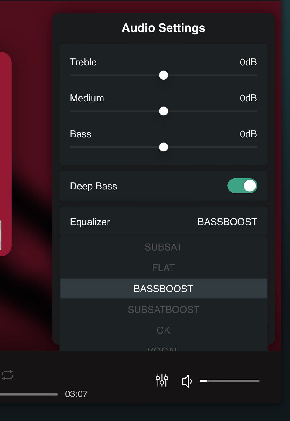

Re: 12V PA Anlage - Amp-Selbstbau
Beim Schreiben auf das Board kann man einen Namen und den Index wählen. Wichtig: sobald Index 0 (oder 1, gerade nicht so präsent, wie das naming ist) werden alle darüber liegende Indices gelöscht.
Plus: in der Web Ansicht gibt es die maximale Lautstärke. Die hat mich mal zum verzweifeln gebracht. Wenn die auf 30% liegt kommt auch nicht so viel raus 😅
Und ich wollte die Tsine nicht schlecht machen. Nur hervorheben, dass hier das wondom Board den gleichen IC nutzt.
anstelle des DSP-Boards kannst du auch den Up2Stream Mini nutzen. Dann ist gleich Bluetooth, Spotify, EQ-Preset mit an Board. Damit liebäugle ich schon länger. Theoretisch ist der auch auf 4 Kanäle erweiterbar. Hierzu hab ich aber keine Erfahrung.
