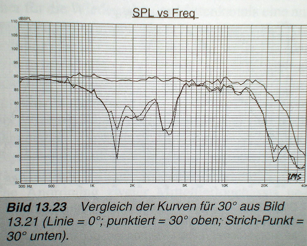

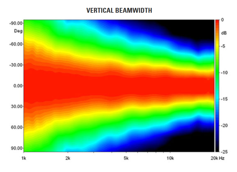

Gerade Tractrix wie das LTH-102 macht doch für D'appolito übehaupt keinen Sinn.
Wir sind doch da vertikal schon sehr eng aufgrund der D'appolito Anordnung und gehen dann sprunghaft auf ~100-120° vertikal, weil das LTH102 untenrum überhaupt nicht stark bündelt.
@Klangart Deine 60° hast du dann bei über 10kHz.
Das kann ja nur komisch klingen, gerade indoor. #Tannenbaumabstrahlung
David

da 'springt' überhaupt nichts da reale D'Appolito Annäherungen aus dem Zusammenspiel der Wege im Übernahme Bereich entstehen. Warum nimmt man sonnst im HiFi Bereich kleine Kalotten HT dafür ? Zudem sind reale D'Appolito Annäherungen im Beschallungstechnik Bereich durchaus DSP Basiert entwickelt und folgen den White Papers zu Line Array Topteilen auch in den Besonderheiten des Aufbaus wie Verblendungen der Chassis / "Phase Plug Technologien" ... um Mittelpunktsabstände zu verringern ... . Die Nennung der 60 Gard bezogen sich auf die Auswahl des Horizontalen Abstrahlwinkels des Hornes die man genau nimmt wenn man Topteile braucht die weiter strahlen und auch um diese Clusterfähig zu gestalten. Die Geschichte von realen 4-Stack R&R Touring Systemen ist bestimmt 5 Dekaden alt und in vergilbten Geschichtsbüchern nach zu lesen. Genau das ist in die Neuzeit zu Portieren bei neu Entwicklungen.
Klangart

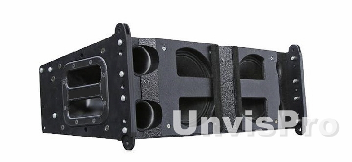

d. Sonderkonstrukte wie LA, V-Anordnung, Plugs, Wellenformer/Linsen etc.
sprechen.

Ich kann aus deiner Nachricht leider echt kein Fazit ziehen.Klangart hat geschrieben: ↑13. Jun 2024 17:49 Hallo,
Klangart
DSP basiert entwickelt... Whitepaper zu LineArray Topteilen...4-Stack R&R Touring Systeme...
(Das darfst du gerne weiter ausführen, oder ein paar Quellen/Beispiele nennen)
Clusterfähig?
Da darf es schon was mit CD Charakteristik sein, das Faital Horn ist da immer ein Kompromiss.
Was hat denn der Phaeseplug bei D'Appolito mit der Wahl des richtigen Horns zutun? Man wird immer brutal tief trennen wollen, das Faital Horn macht wenig Sinn.
@Klangart Du schreibst doch sonst so technisch fundierte Beiträge. (Wenn auch meist mit sehr aggressivem Scheibstil)
Hier kann ich leider nicht erkennen, was du mit der Nachricht ausdrücken möchtest. Es fehlt mir leider total der rote Faden.
Natürlich springt die Abstrahlung, wenn die Bündelung bei Horn viel kleiner ist als bei den Tiefmitteltönern in D'Appolito Anordnung.

Hallo, @ David :
du kommst halt net mit und kannst deswegen den Roten Faden nicht finden.
Jeder Mehrwege Lautsprecher bildet im Trennbereich / Übergangsbereich der Wege halt eine Summenkurve aus ZWEI Komponenten / Wegen sowohl beim Frequenzgang als auch beim Abstrahlwinkel. Folglich ist die Einzelbetrachtung von einem Hochton Weg nicht Aussagekräftig.
