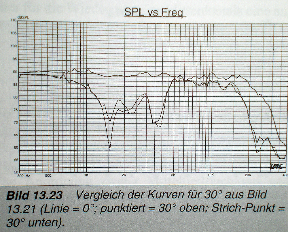

IdR. wird eine Lautsprecherbox auf Achse entwickelt, außerhalb der Achse nimmt der Pegel immer weiter ab,
desto höher die Frequenz, desto eher.
(Einfach ausgedrückt. Hörner/Wellenformer etc. mal außen vor. Ebenfalls nicht sauber entwickelte Lautsprecherboxen, welche dann unter Winkel ungleichmäßig einbrechen).
Bei Studiomonitoren gibt es manchmal auch die Empfehlung (Handbuch), dass man sie unter 10-15° stellen soll,
oftmals, da der Superhochton hier auf Achse ansteigt, statt diesen glattzubügeln, hört man einfach nicht ganz auf Achse.
Nachteil: Mehr Reflexionen im Raum.
Die Empfehlung ist also immer (Sofern es net anders im Handbuch beschrieben wurde), den Lautsprecher auf die Hörposition auszurichten.

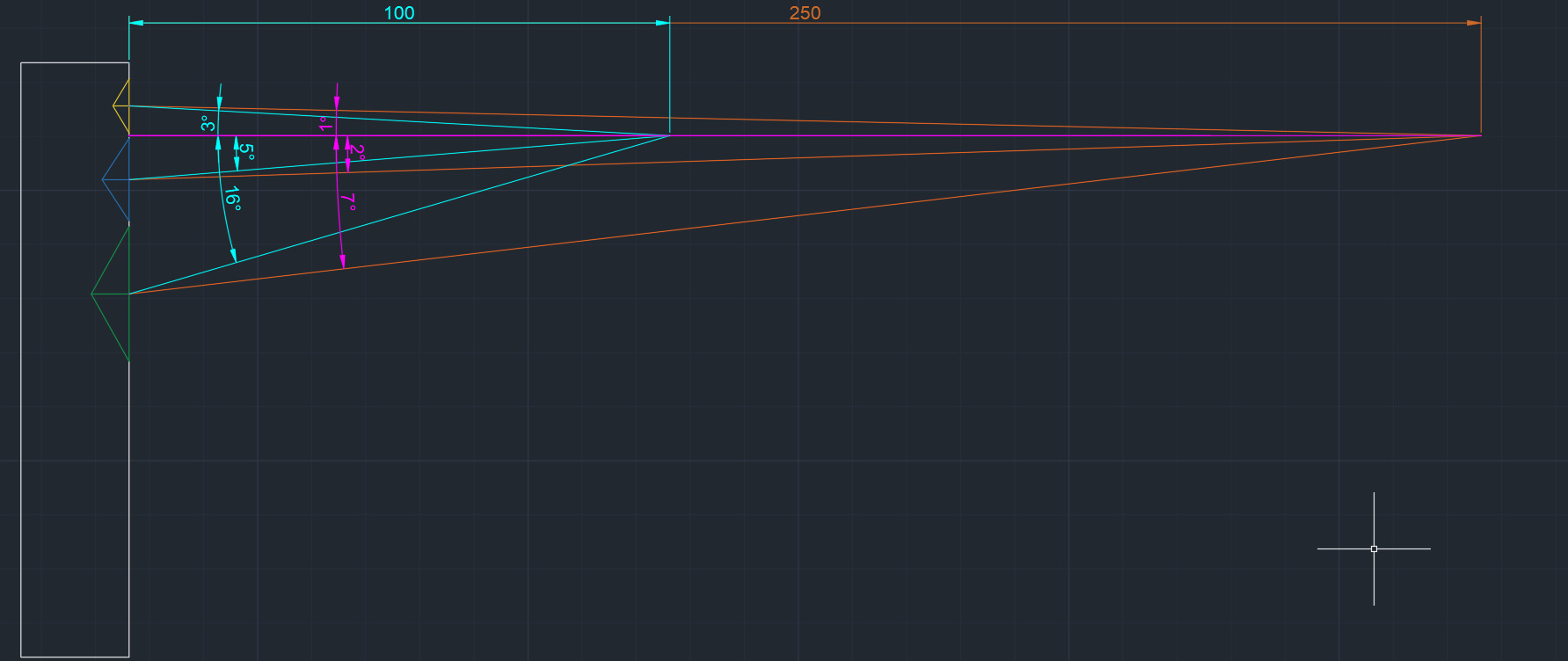

Mit der Höhe schaut das ähnlich aus, denn im Regelfall ist die Messposition bei der Entwicklung genau zwischen Hochtöner und (Tief-)Mitteltöner,
sehr selten direkt 0° vor'm Hochtöner. Sollte letzteres der Fall sein, wird es im Handbuch stehen.

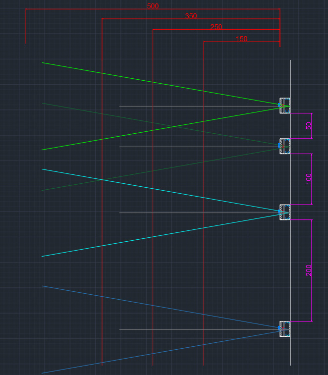

Ob man die Lautsprecher jetzt in die Ecke stellt, oder direkt an die Wand, ist wieder eine andere Geschichte.
Primär wirkt sich das erst mal auf den Bass aus, da auf Grund der Hohen Wellenlänge es hier zu Auslöschungen und Überhöhungen kommen kann.
Direkt in die Ecke ist hier erst mal am unkritischsten, sofern die Bassabstimmung der Box nicht plump für Halbraum (Am Boden, ohne Wände) ausgelegt wurde,
da wir sonst+12dB im Bass erhalten, bzw, je kleiner die Schallwand, desto höherfrequent der Pegelzuwachs.
Je weiter wir von der Wand weg sind, desto größer die Reflexionen, desto eher fallen diese hörtechnisch auf.
Nah dran gibt nur Kurze, sogenannte Early-Reflections, diese sind hörtechnisch wesentlich wenig(er) kritisch.
Reflexionen im höheren Frequenzbereich sind aber wesentlich einfacher zu handhaben (Diffusor, Dämpfung, Möbel, Teppich) als tieferfrequente.
So kann die "gerade" Aufstellung in einer Ecke Reflexionstechnisch besser sein, als wenn man die Boxen auf sich richtet,
dafür hört man außerhalb der Achse, was primär zu weniger Hochton führt, falls nicht 100% sauber entwickelt (Ist bei HiFi einfach oftmals so),
dann wird's klanglich ganz "schräg"

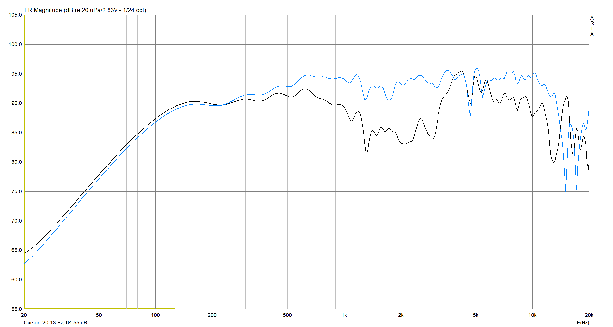

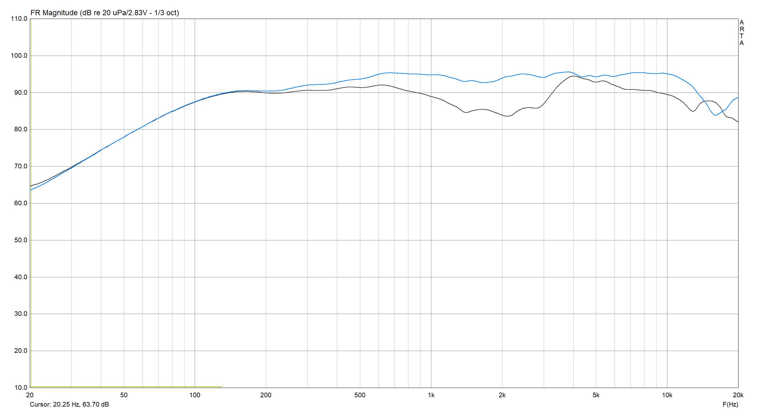

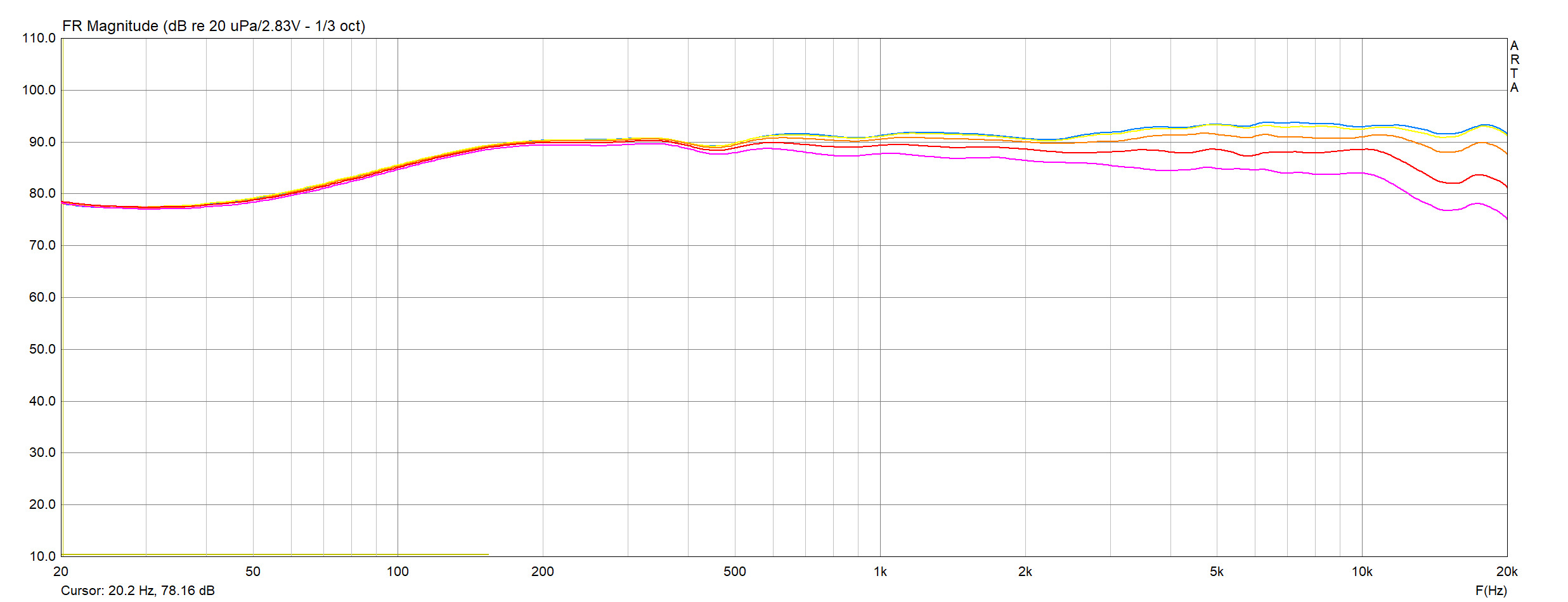

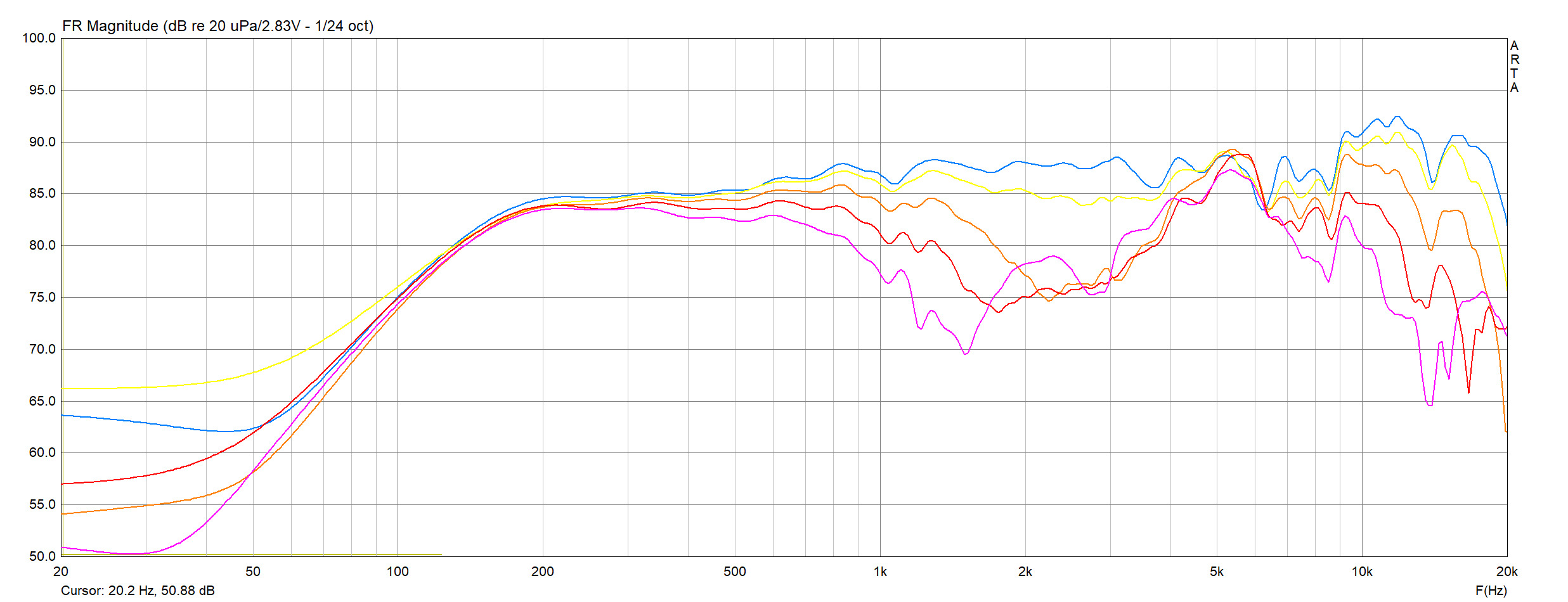

Mal ein (negatives) Beispiel.
Blau auf Achse, Schwarz unter horizontal 30°.
Entweder hören wir auf Achse und hören "blau", schwarz wird dann zu Reflexionen im Raum,
oder genau anders herum.
Zudem gilt immer das Gesetz der ersten Wellenfront (Haas), einfach ausgedrückt: Der zuerst eintreffende Schall (Direktschall) bestimmt das Grundklangbild,
unser Ohr kann nämlich unterscheiden zwischen Direkt- und Diffusschall.
Wo kommt der Direktschall her? Genau, direkt vom Lautsprecher zu dir, der kürzeste Weg eben.

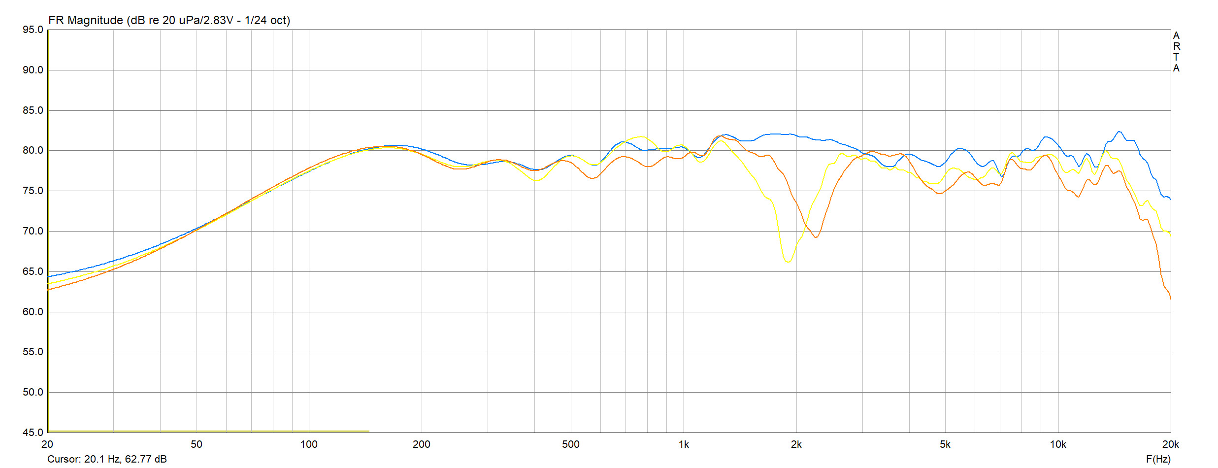

Vernünftig entwickelt, sähe das dann so aus: Das ist jedoch eine PA-Box mit vernünftigem Hochtonhorn, mit CD Charakteristik.
Wir sehen, dass je stärker der Winkel, der Pegel immer gleichmäßig & sauber abnimmt, je höher die Frequenz desto mehr.

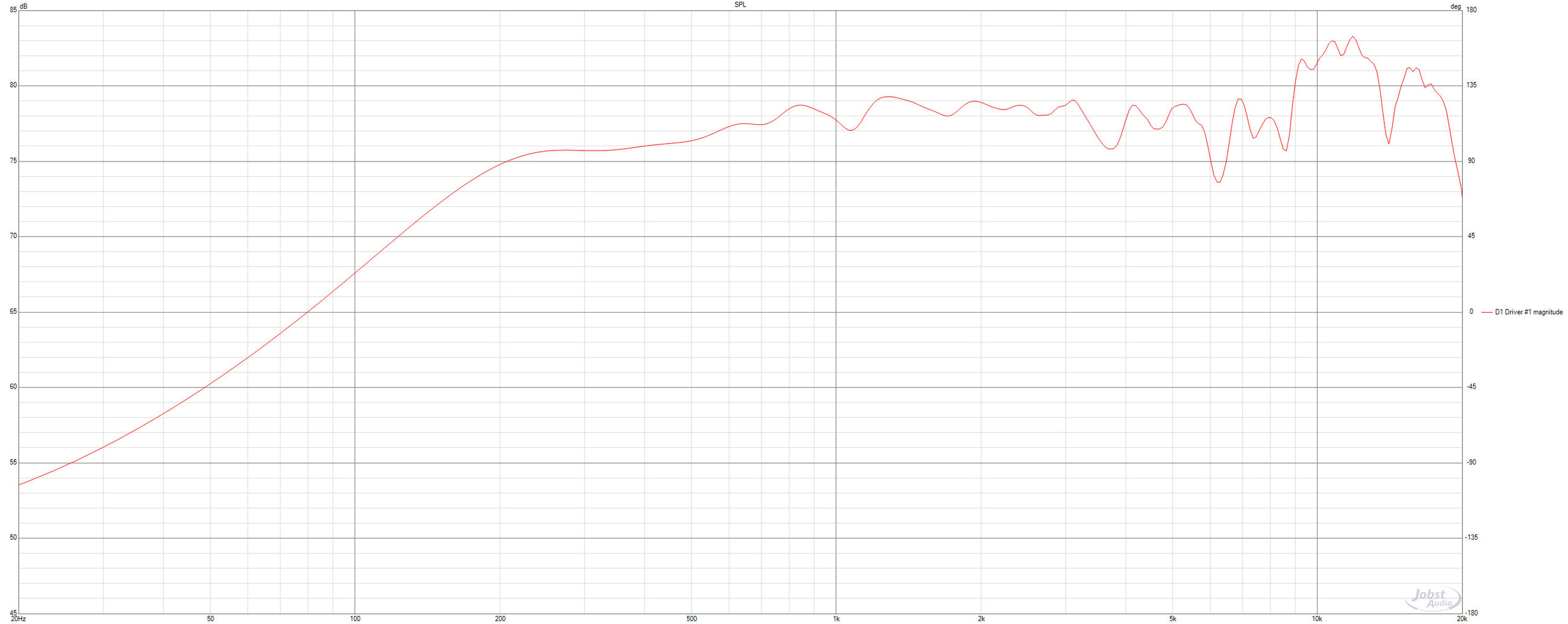

HiFi-Box mit Waveguide Nicht ganz so sauber wie die PA-Box, aber dennoch vernünftig.

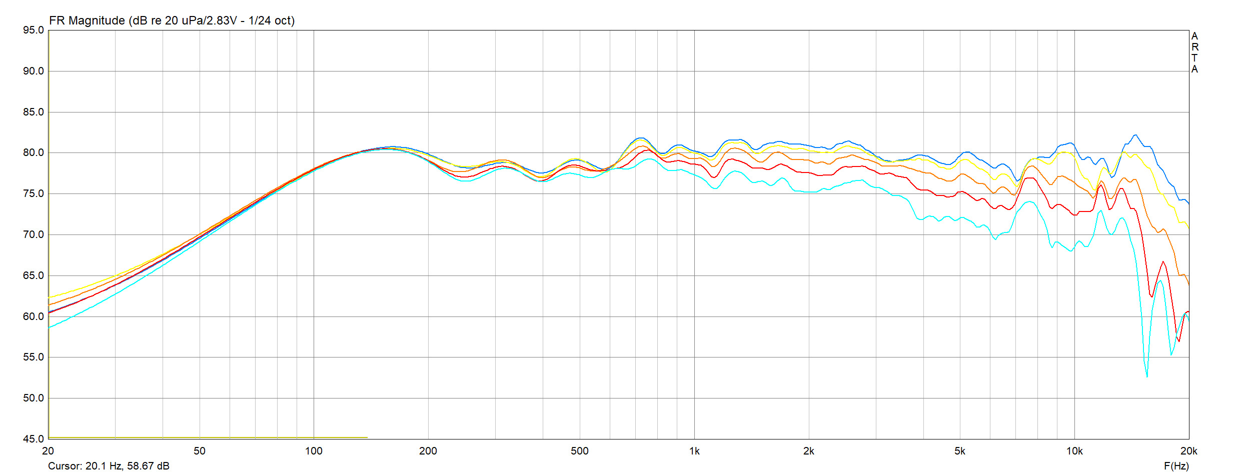

HiFi-Box mit Kalotte Mit Kalotte wird es leicht unschöner, auch da etwas höher getrennt wurde.
Die Abstrahlung ist nicht mehr gleichmäßig. Bei 3kHz haben wir dann eine Überhöhung und der Superhochton fällt sehr stark ab
mit einer Ungleichmäßigkeit zwischen 4-7kHz. Der Peak bei 1kHz ist nicht tragisch, fällt unter stärkerem Winkel aber auf.

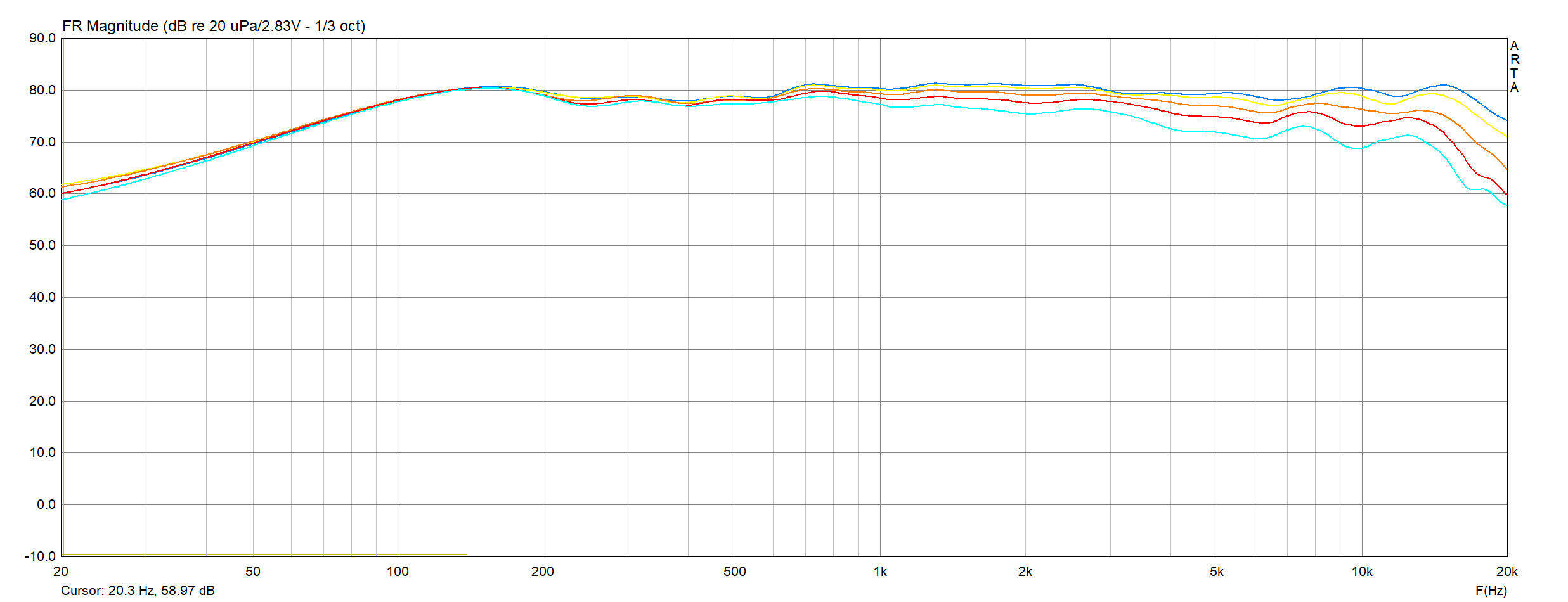

Der Einfachheit nochmals in typischer HiFi-Skalierung & -Glättung

Hier müsste man etwas differenzieren. Je näher die Box an einer Begrenzungsfläche steht, desto eher wird reflektiert. Je weiter die Box entfernt steht, desto später kommt es zur Reflektion. Der Unterschied liegt jedoch nicht nur in der Zeit sondern auch im Pegel. Die Box, die weiter entfernt steht, verursacht einen umso geringeren Pegel an Diffussschall, je weiter sie von der Wand entfernt steht. Das ist prinzipiell nicht verkehrt. Weiterhin ist wichtig, dass eine im Pegel bedämpfte Erstreflektion auch alle weiteren, davon abgeleiteten Reflektionen im Raum im Pegel bedämpft.Jobsti hat geschrieben: ↑18. Jun 2024 23:05 Je weiter wir von der Wand weg sind, desto größer die Reflexionen, desto eher fallen diese hörtechnisch auf.
Man sollte die Zeit der Reflektion frequenzabhängig betrachten und entsprechend behandeln. Wichtig ist ein gleichmäßiger Nachhall im kompletten Frequenbereich.

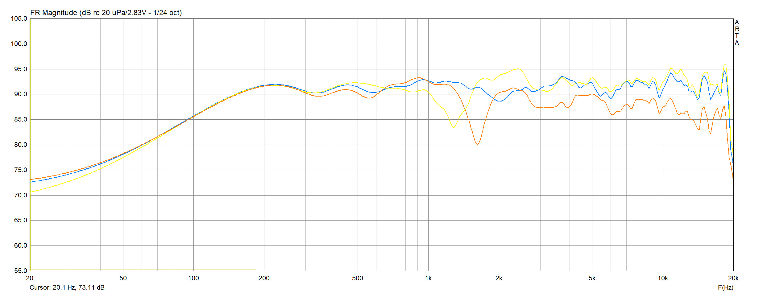

Hörchase vertikal:
Wenn wir jetzt aber nicht auf Ahse hören, sondern darüber oder darunter,
verschieben sich die Laufzeiten natürlich enorm, als auch der Hörwinkel.
Hier haben wir dann sehr große Auslöschungen
Das ist eine 2-Wege Box mit 12" und Horn, relativ tief getrennt (1,4kHz). Gemessen in 2m Abstand.
Blau: Achse
Gelb: 15° über Hörachse
Rot: 15° unterhalb Hörachse

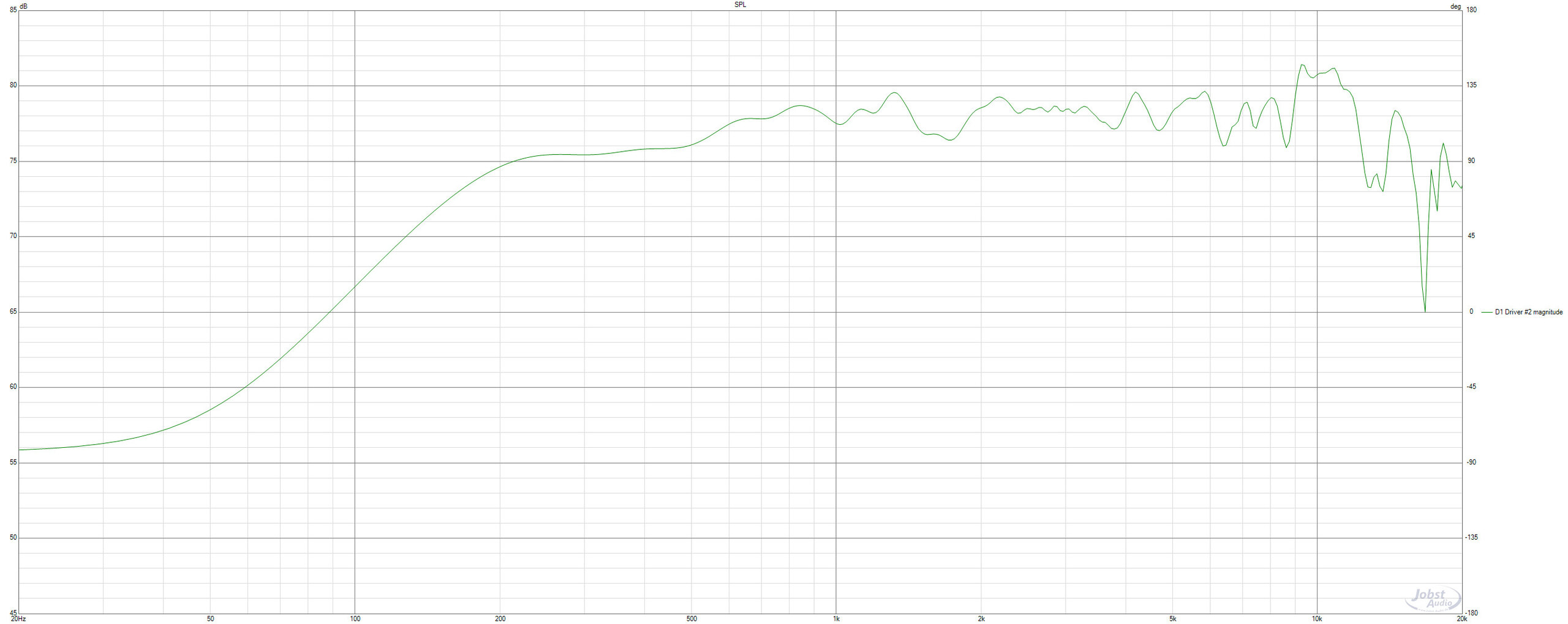

Hier noch etwas praxisgerechter, 6" 2-Wege HiFi-Box mit Waveguide (SEO fast gleich), gemessen in 2m Abstand, jedoch +-20°

Beispiel 1:
3-Wege mit 1"/6"/10"
Die Box wurde entwickelt auf und für 2,5m Hörabstand, hier sind wir unter 1° Hochtöner, 2° Mitteltöner und 7° Tieftöner.
Je tiefer getrennt wird, desto weniger Auswirkungen hat ein zunehmender Hörwinkel.
Hören wir jetzt in 1m Abstand, sind wir schon unter 3°, 5° und ganzen 16°, also über dem doppelten Winkel.
Dies führt auch zu größeren Laufzeitunterschieden der Chassis untereinander.
Differenzen auf 2,5m: Max 1,65cm (0,056ms)
Differenzen auf 1,0m: Max 4,05cm (0,14ms)
Beispiel 2:
Gleiche Box, aber ohne Tieftöner, der Mitteltöner ist nun ein Lowmid.
Differenzen auf 2,5m: Max 0,072cm (0,0025ms)
Differenzen auf 1,0m: Max 0,181cm (0,0062ms)
Wir können also viel näher ran, bevor wir Fehler hören.
Bei beiden Beispielen betrachten wir hier nicht den SEO. In der Praxis kommt dieser noch mit drauf, je tiefer das Chassis, desto größer die Differenzen (Sofern nicht aktiv Laufzeitkorrigiert wurde)
Blau: Achse
Kleine Regalbox mit 4", 2-Wege mit Kalotte, gemessen in 2m Abstand, jedoch +-20° Relativ hoch getrennt, verschiebt sich die Auslöschung in einen relativ unkritischen Bereich von fast 5kHz, primär nur S- und Zischlaute nehmen ab.
Da der 4"er sehr klein ist, ist die Hohe Trennung nicht so das Problem, wäre hier nun ein 6-8" drunter, würden sich die Einbrüche
noch bis circa 2kHz runter erstrecken.
Vollständigkeitshalber hier noch eine echte D'Appolito, welche ja für dieses Verhalten extra ausgelegt wurde
um Reflexionen (primär der Sprachbereich) an Boden und Decke zu vermeiden. (Deswegen auch keinesfalls legen, nur aufstellen!) Hier löscht sich ein möglichst breiter Bereich aus, sogar symmetrisch.
Hört man immer genau auf Achse (genau vor dem Hochtöner), ist alles super,
aber zum Hören im Raum (Aufstehen, andere Positionen, Rumlaufen etc.) absolut suboptimal!
Hier auch noch ne kleine Box (2x4" + Mini Kalotte) im D'Appolito-Style (Weiche nicht speziell für Dappo ausgelegt).
0°, 10°, 20°, 30° und 40° Bis 10° ist noch alles super, ab 15-20° fangen die Einbrüche aber auf einen Schlag an.
PS: Das ist ein Frontfill für die Bühnenkante, hier stellt man idR. 4-8 Stück nebeneinander (Abstand 1-2m) auf der Bühne auf.
Die Einbrüche im Sprachbereich sind hier also gewollt, damit man im wichtigen Bereich keine Interferenzen mit den danebenliegenden Boxen bekommt.
