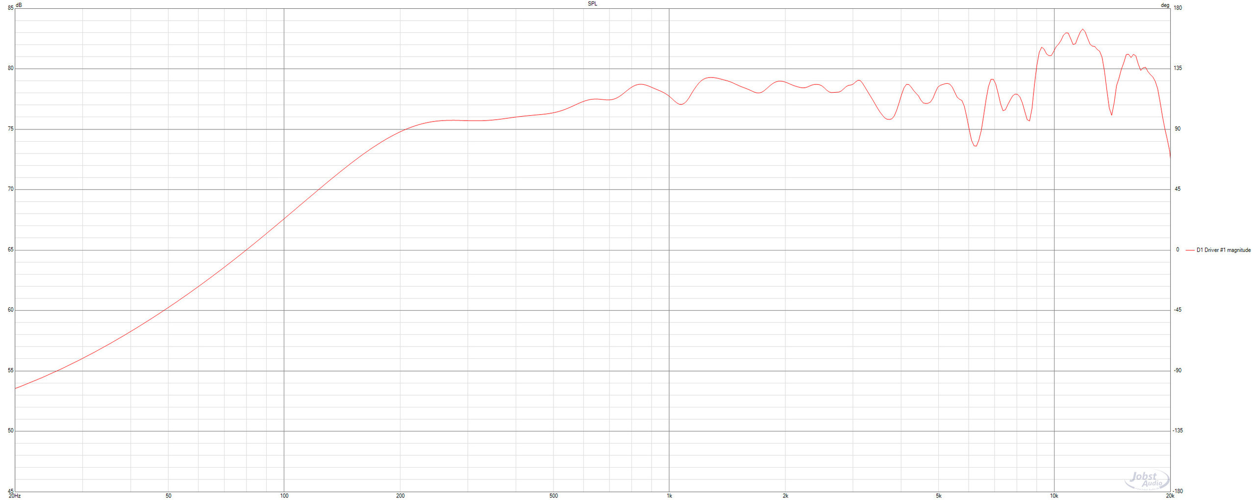

Re: Mein Weg zur Nuvero 140

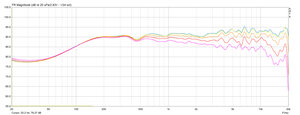

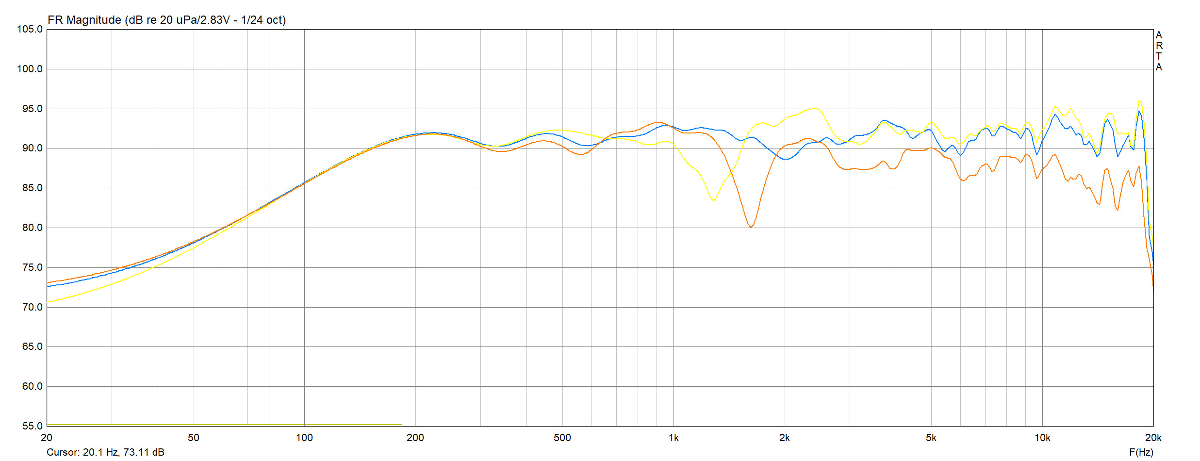

IdR. wird eine Lautsprecherbox auf Achse entwickelt, außerhalb der Achse nimmt der Pegel immer weiter ab,
desto höher die Frequenz, desto eher.
(Einfach ausgedrückt. Hörner/Wellenformer etc. mal außen vor. Ebenfalls nicht sauber entwickelte Lautsprecherboxen, welche dann unter Winkel ungleichmäßig einbrechen).
Bei Studiomonitoren gibt es manchmal auch die Empfehlung (Handbuch), dass man sie unter 10-15° stellen soll,
oftmals, da der Superhochton hier auf Achse ansteigt, statt diesen glattzubügeln, hört man einfach nicht ganz auf Achse.
Nachteil: Mehr Reflexionen im Raum.
Die Empfehlung ist also immer (Sofern es net anders im Handbuch beschrieben wurde), den Lautsprecher auf die Hörposition auszurichten.

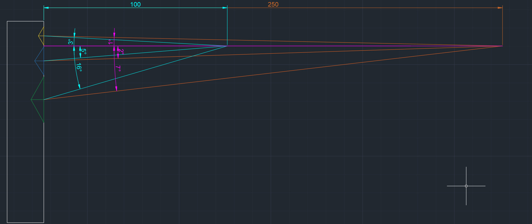

Mit der Höhe schaut das ähnlich aus, denn im Regelfall ist die Messposition bei der Entwicklung genau zwischen Hochtöner und (Tief-)Mitteltöner,
sehr selten direkt 0° vor'm Hochtöner. Sollte letzteres der Fall sein, wird es im Handbuch stehen.
Ob man die Lautsprecher jetzt in die Ecke stellt, oder direkt an die Wand, ist wieder eine andere Geschichte.
Primär wirkt sich das erst mal auf den Bass aus, da auf Grund der Hohen Wellenlänge es hier zu Auslöschungen und Überhöhungen kommen kann.
Direkt in die Ecke ist hier erst mal am unkritischsten, sofern die Bassabstimmung der Box nicht plump für Halbraum (Am Boden, ohne Wände) ausgelegt wurde,
da wir sonst+12dB im Bass erhalten, bzw, je kleiner die Schallwand, desto höherfrequent der Pegelzuwachs.
Je weiter wir von der Wand weg sind, desto größer die Reflexionen, desto eher fallen diese hörtechnisch auf.
Nah dran gibt nur Kurze, sogenannte Early-Reflections, diese sind hörtechnisch wesentlich wenig(er) kritisch.
Reflexionen im höheren Frequenzbereich sind aber wesentlich einfacher zu handhaben (Diffusor, Dämpfung, Möbel, Teppich) als tieferfrequente.
So kann die "gerade" Aufstellung in einer Ecke Reflexionstechnisch besser sein, als wenn man die Boxen auf sich richtet,
dafür hört man außerhalb der Achse, was primär zu weniger Hochton führt, falls nicht 100% sauber entwickelt (Ist bei HiFi einfach oftmals so),
dann wird's klanglich ganz "schräg"

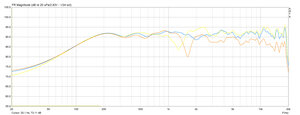

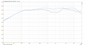

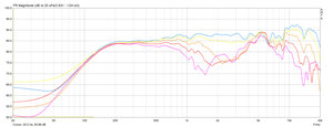

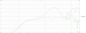

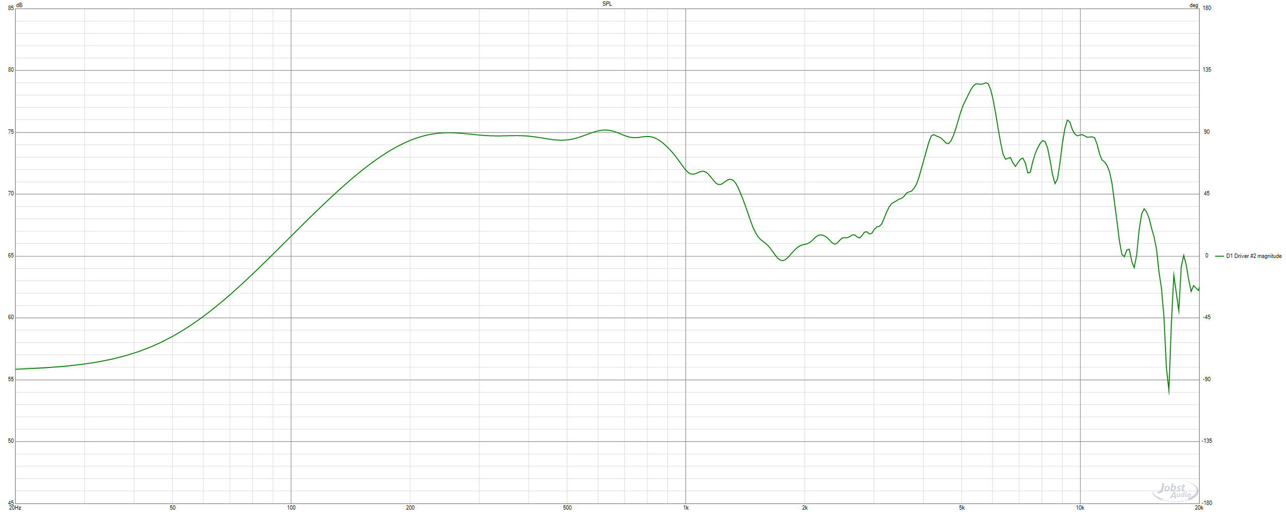

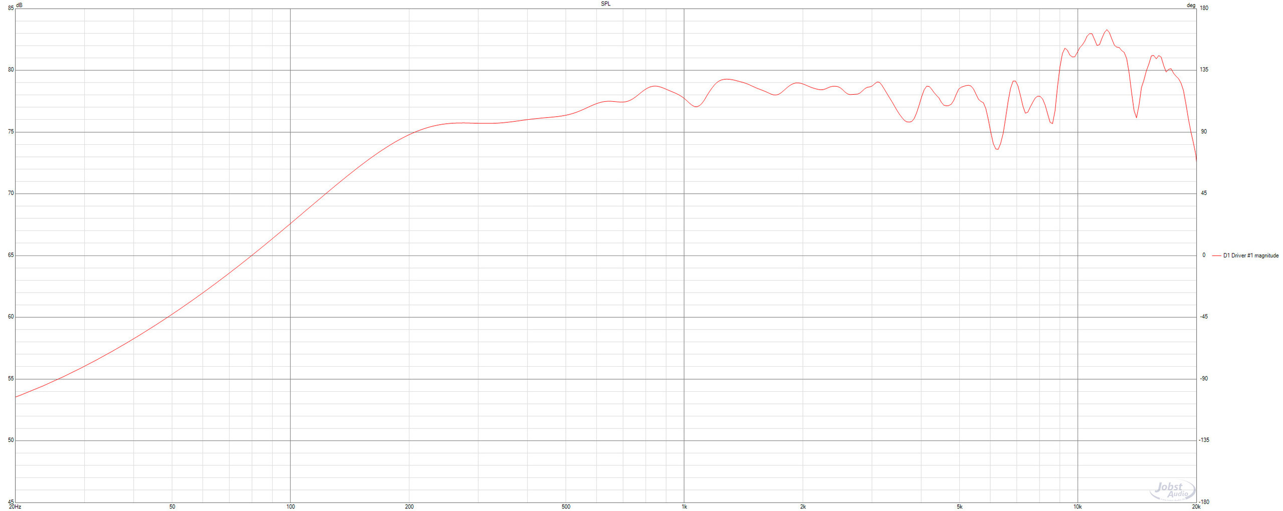

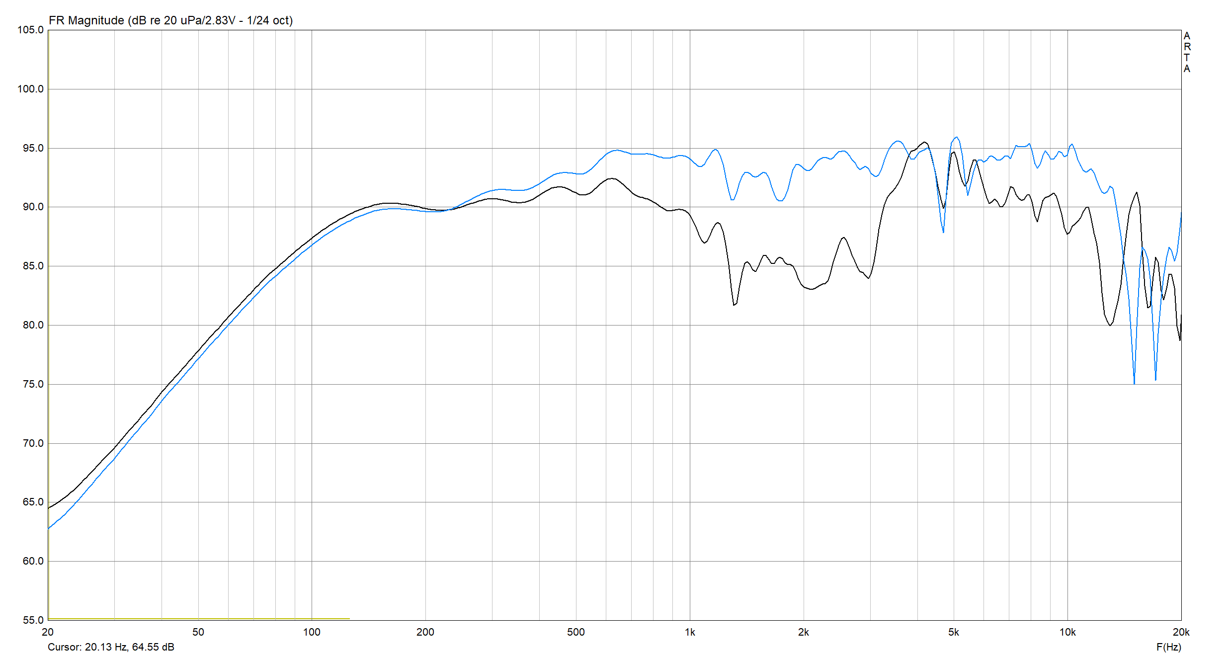

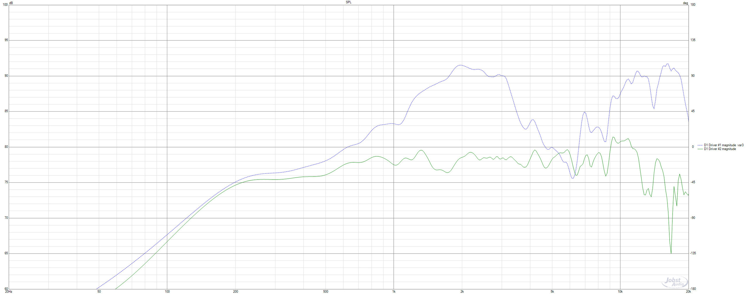

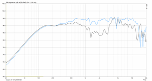

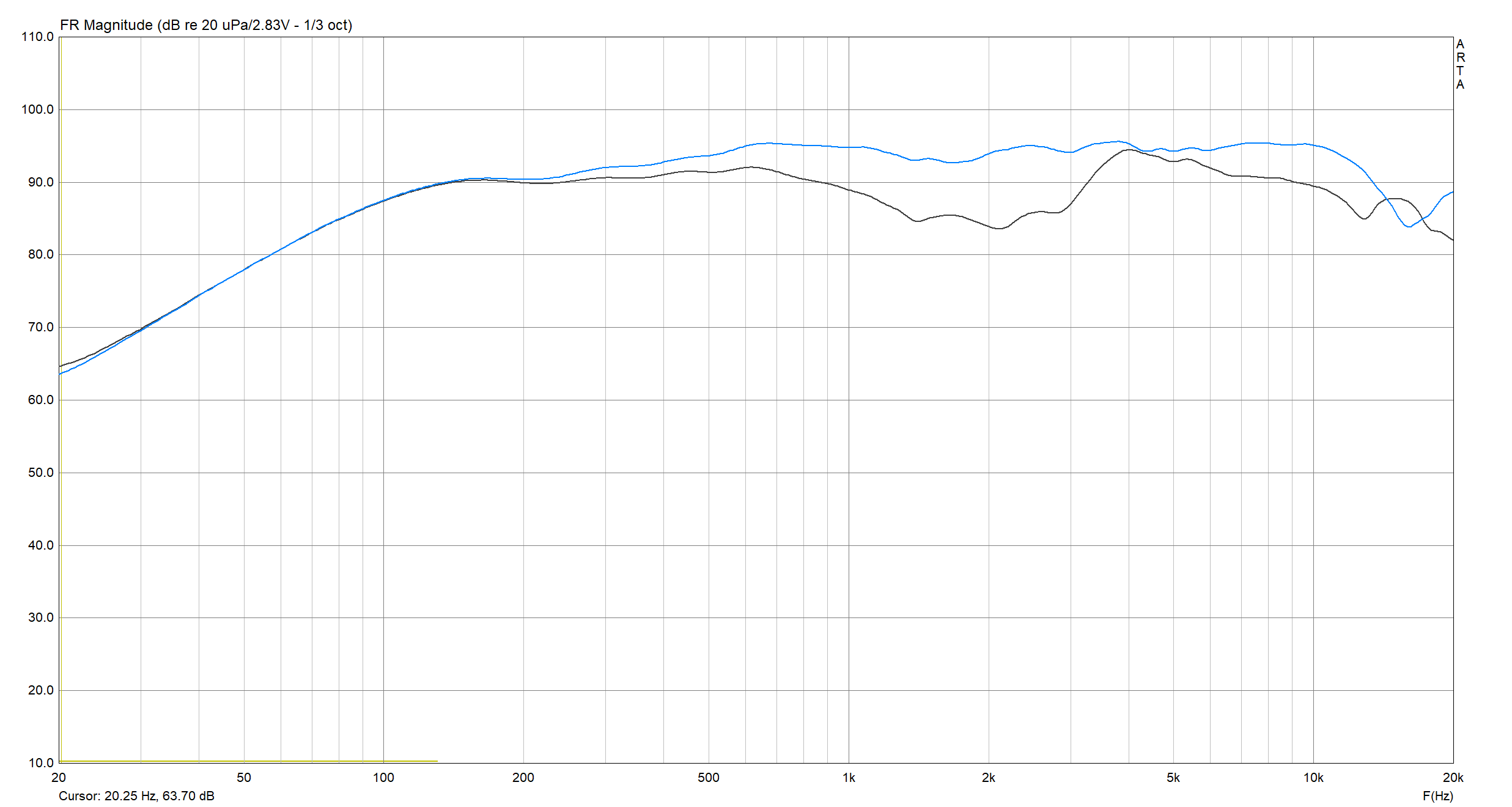

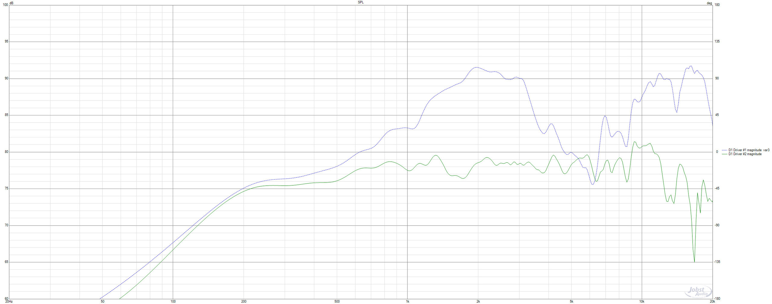

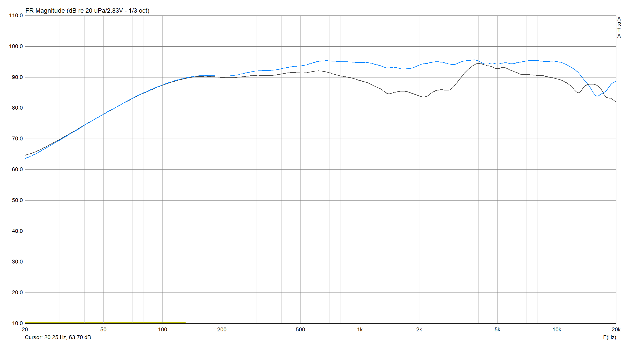

Mal ein (negatives) Beispiel.
Blau auf Achse, Schwarz unter horizontal 30°.
Entweder hören wir auf Achse und hören "blau", schwarz wird dann zu Reflexionen im Raum,
oder genau anders herum.
Zudem gilt immer das Gesetz der ersten Wellenfront (Haas), einfach ausgedrückt: Der zuerst eintreffende Schall (Direktschall) bestimmt das Grundklangbild,
unser Ohr kann nämlich unterscheiden zwischen Direkt- und Diffusschall.
Wo kommt der Direktschall her? Genau, direkt vom Lautsprecher zu dir, der kürzeste Weg eben.

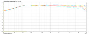

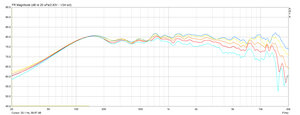

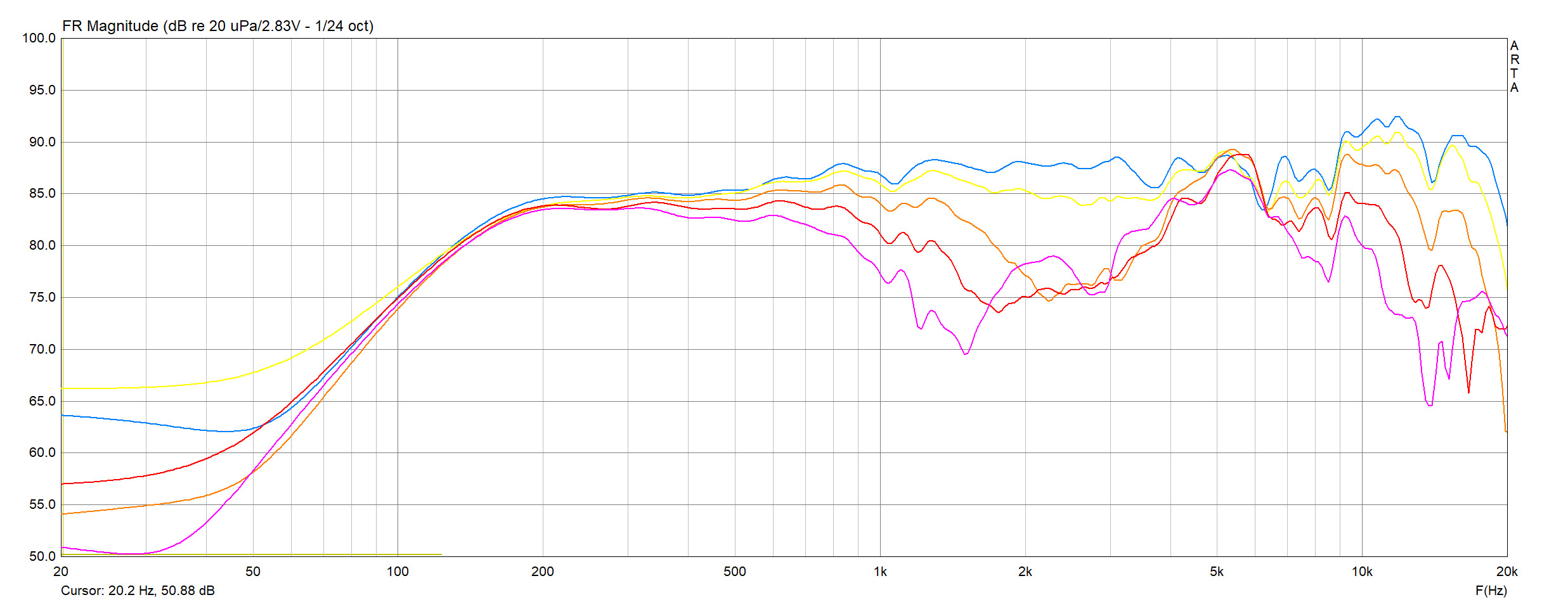

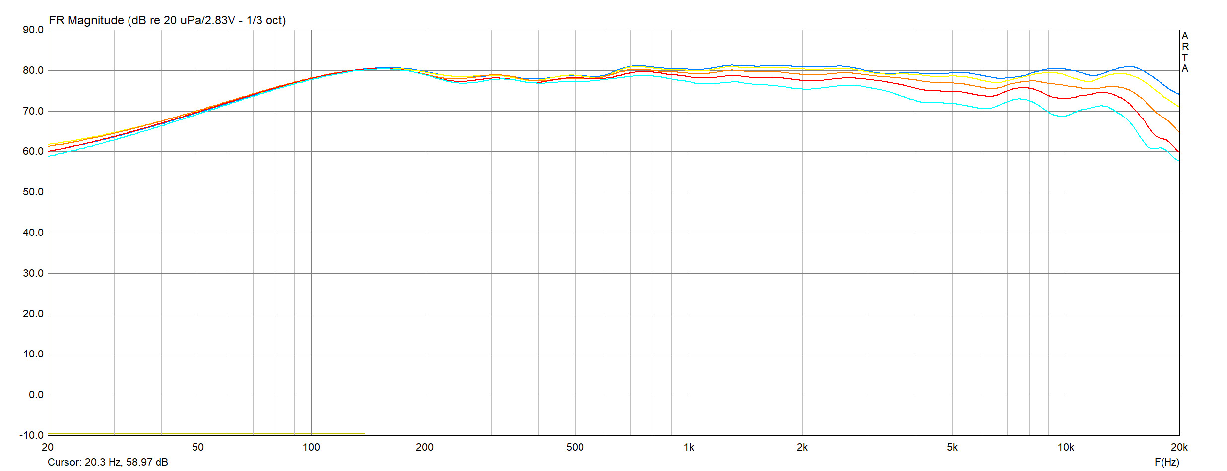

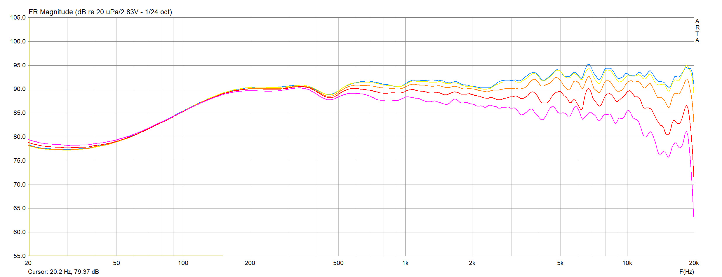

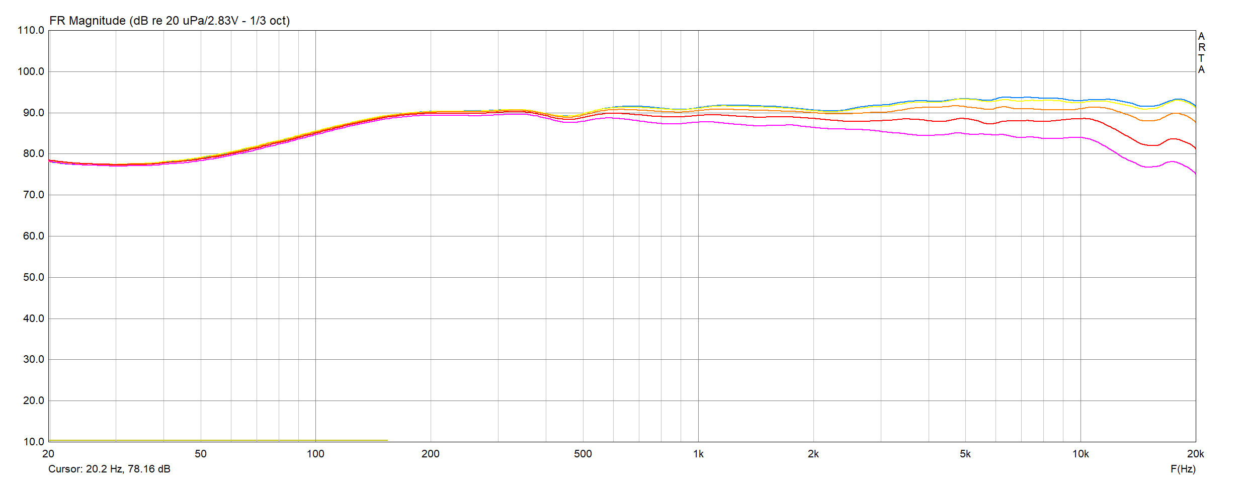

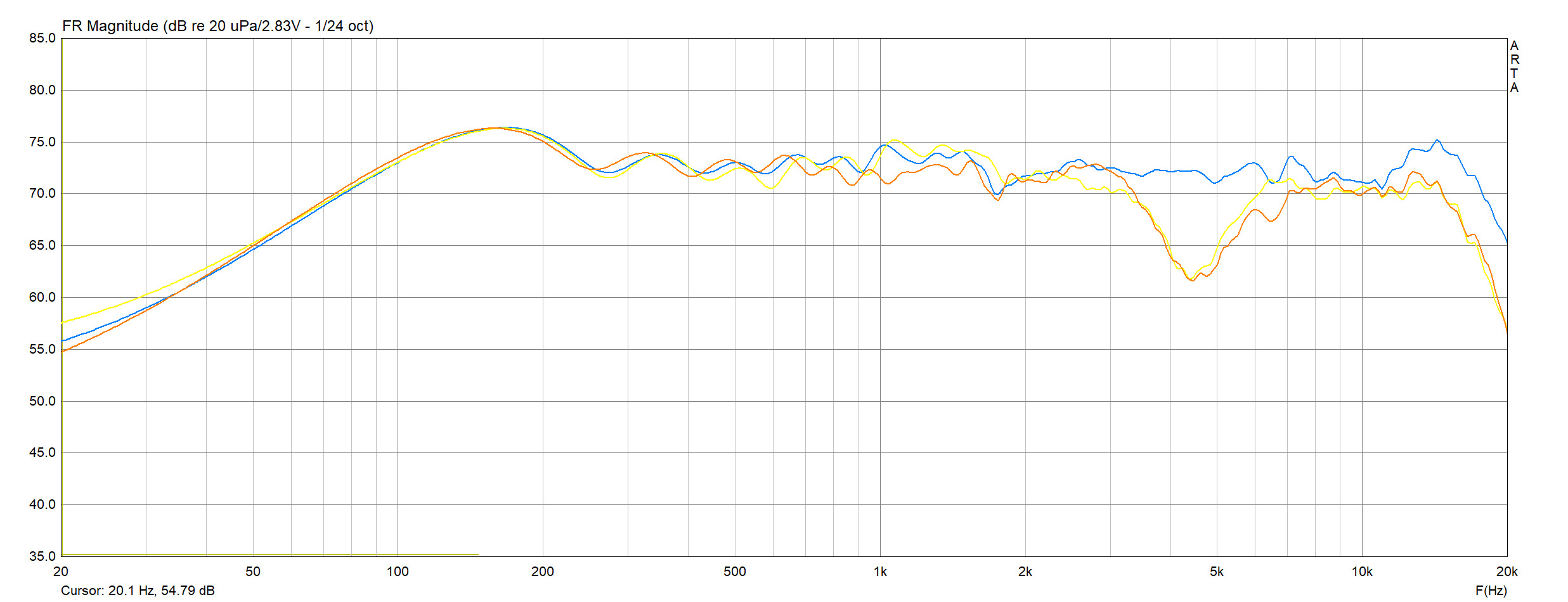

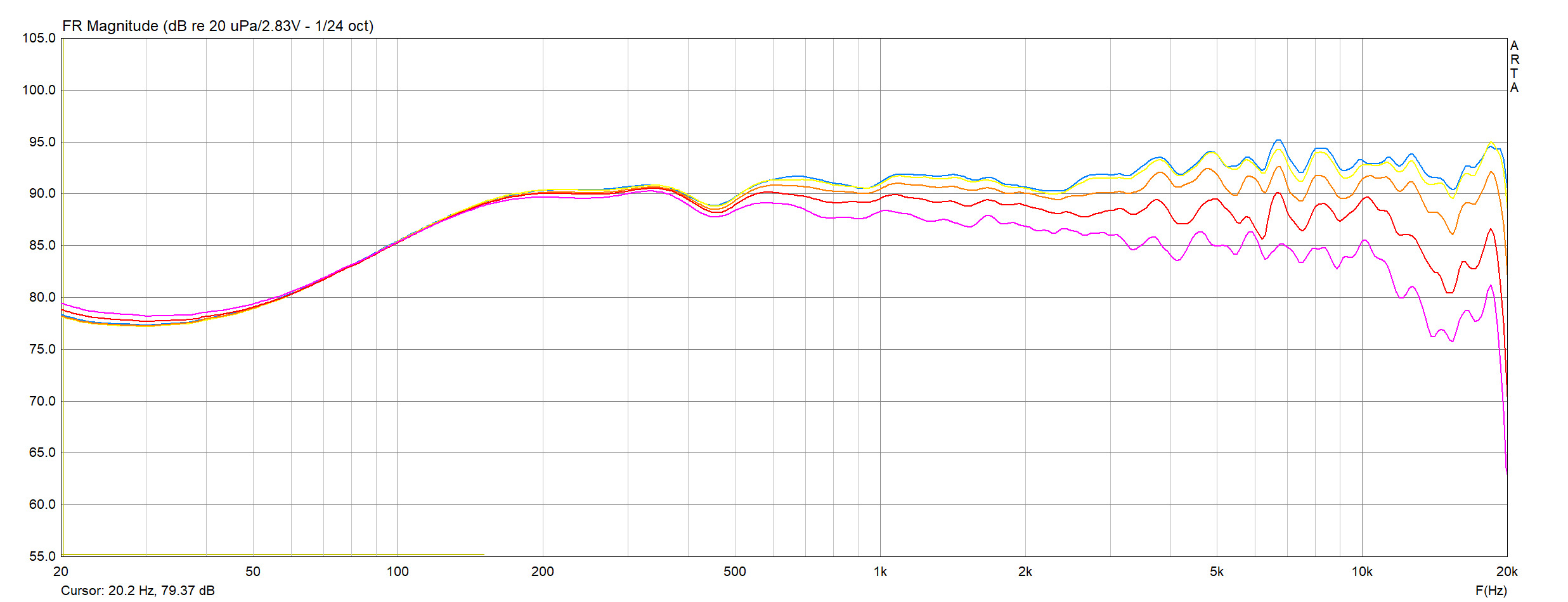

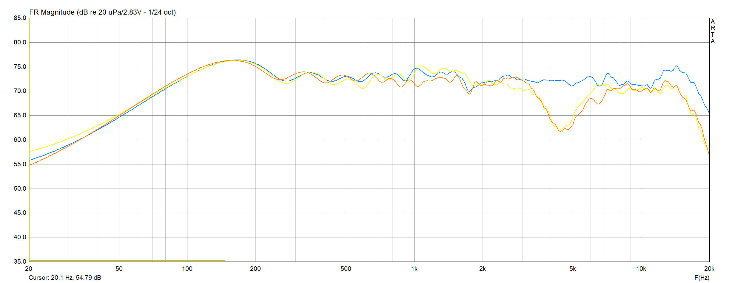

Vernünftig entwickelt, sähe das dann so aus: Das ist jedoch eine PA-Box mit vernünftigem Hochtonhorn, mit CD Charakteristik.
Wir sehen, dass je stärker der Winkel, der Pegel immer gleichmäßig & sauber abnimmt, je höher die Frequenz desto mehr.

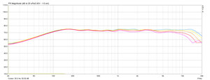

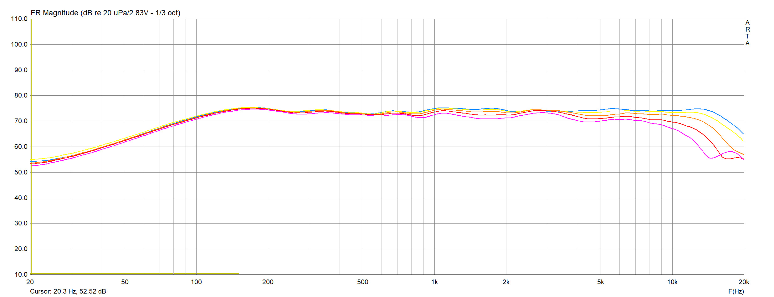

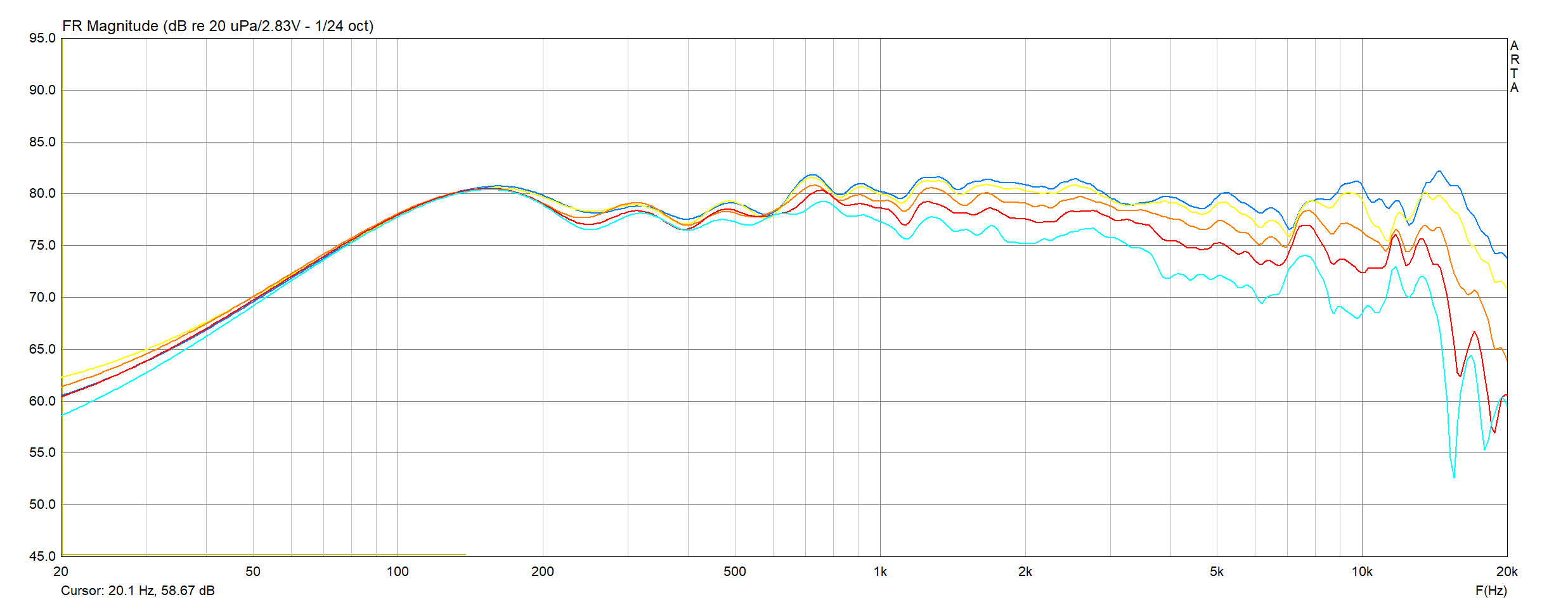

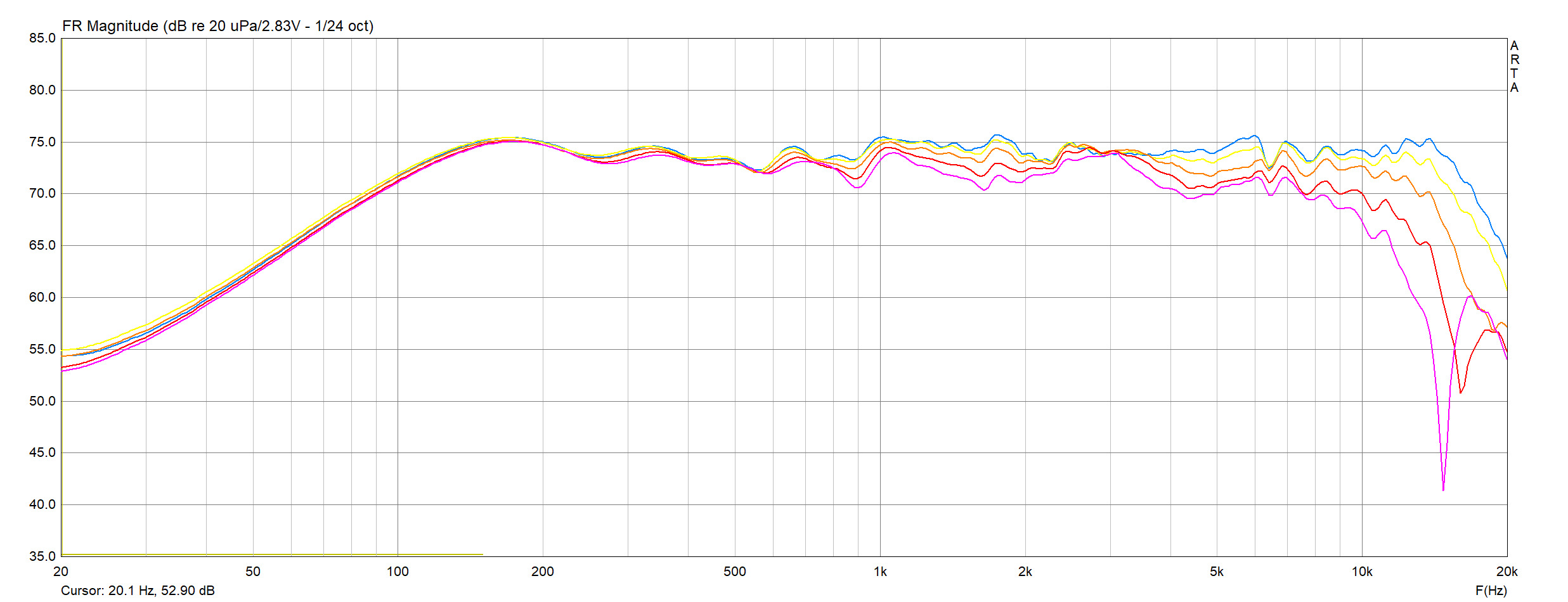

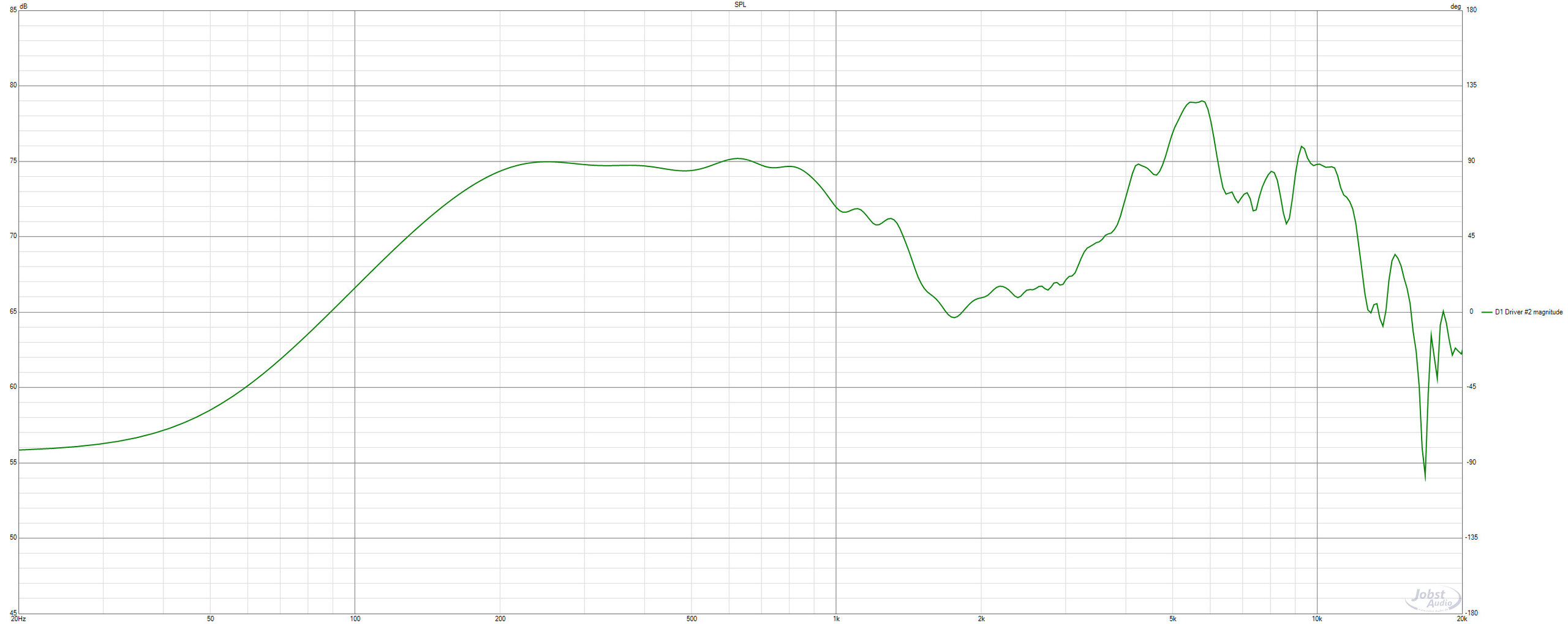

HiFi-Box mit Waveguide Nicht ganz so sauber wie die PA-Box, aber dennoch vernünftig.
Wir sehen hier einen Ausbruch bei 7,5kHz unter Winkel. Der ist nicht tragisch, aber der geübte Hörer würde diesen definitiv wahrnehmen, würde er primär unter 30-40° hören.

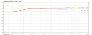

Der Einfachheit nochmals in typischer HiFi-Skalierung & -Glättung
HiFi-Box mit Kalotte Mit Kalotte wird es leicht unschöner, auch da etwas höher getrennt wurde.
Die Abstrahlung ist nicht mehr gleichmäßig. Bei 3kHz haben wir dann eine Überhöhung und der Superhochton fällt sehr stark ab
mit einer Ungleichmäßigkeit zwischen 4-7kHz. Der Peak bei 1kHz ist nicht tragisch, fällt unter stärkerem Winkel aber auf.

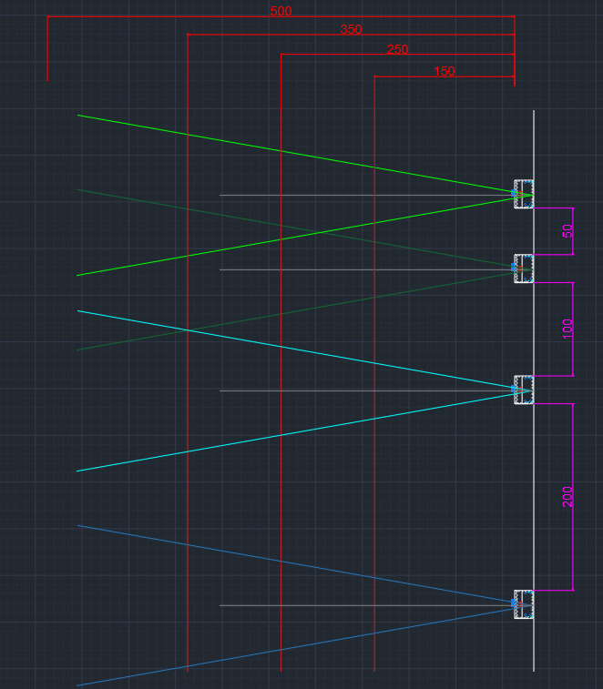

Beispiel 1:
3-Wege mit 1"/6"/10"
Die Box wurde entwickelt auf und für 2,5m Hörabstand, hier sind wir unter 1° Hochtöner, 2° Mitteltöner und 7° Tieftöner.
Je tiefer getrennt wird, desto weniger Auswirkungen hat ein zunehmender Hörwinkel.
Hören wir jetzt in 1m Abstand, sind wir schon unter 3°, 5° und ganzen 16°, also über dem doppelten Winkel.
Dies führt auch zu größeren Laufzeitunterschieden der Chassis untereinander.
Differenzen auf 2,5m: Max 1,65cm (0,056ms)
Differenzen auf 1,0m: Max 4,05cm (0,14ms)
Beispiel 2:
Gleiche Box, aber ohne Tieftöner, der Mitteltöner ist nun ein Lowmid.
Differenzen auf 2,5m: Max 0,072cm (0,0025ms)
Differenzen auf 1,0m: Max 0,181cm (0,0062ms)
Wir können also viel näher ran, bevor wir Fehler hören.

Hörchase vertikal:
Wenn wir jetzt aber nicht auf Ahse hören, sondern darüber oder darunter,
verschieben sich die Laufzeiten natürlich enorm, als auch der Hörwinkel.
Hier haben wir dann sehr große Auslöschungen

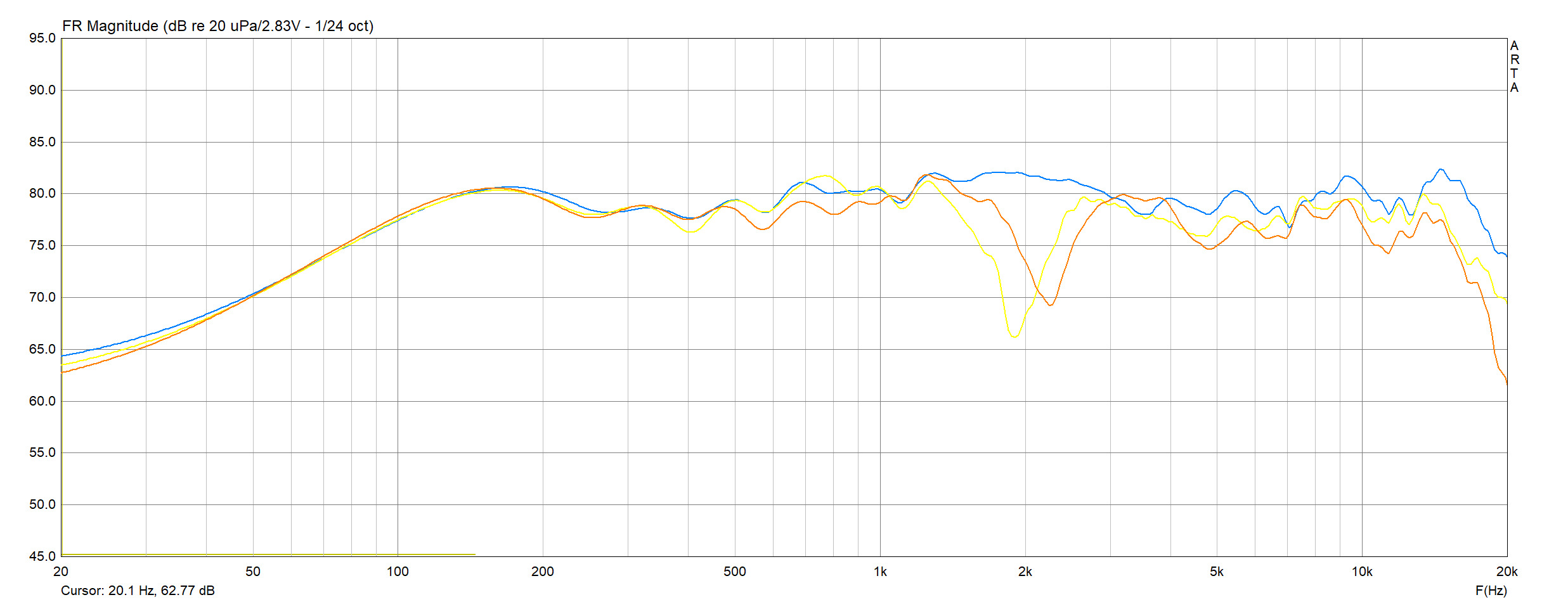

Das ist eine 2-Wege Box mit 12" und Horn, relativ tief getrennt (1,4kHz). Gemessen in 2m Abstand.
Blau: Achse
Gelb: 15° über Hörachse
Rot: 15° unterhalb Hörachse

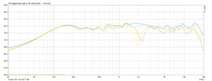

Hier noch etwas praxisgerechter, 6" 2-Wege HiFi-Box mit Waveguide (SEO fast gleich), gemessen in 2m Abstand, jedoch +-20°
Kleine Regalbox mit 4", 2-Wege mit Kalotte, gemessen in 2m Abstand, jedoch +-20° Relativ hoch getrennt, verschiebt sich die Auslöschung in einen relativ unkritischen Bereich von fast 5kHz, primär nur S- und Zischlaute nehmen ab.
Da der 4"er sehr klein ist, ist die Hohe Trennung nicht so das Problem, wäre hier nun ein 6-8" drunter, würden sich die Einbrüche
noch bis circa 2kHz runter erstrecken.

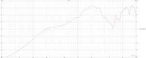

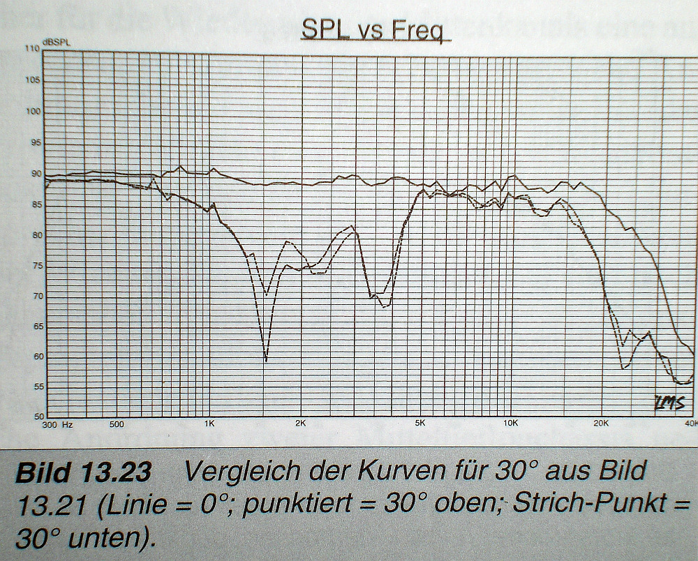

Vollständigkeitshalber hier noch eine echte D'Appolito, welche ja für dieses Verhalten extra ausgelegt wurde
um Reflexionen (primär der Sprachbereich) an Boden und Decke zu vermeiden. (Deswegen auch keinesfalls legen, nur aufstellen!) Hier löscht sich ein möglichst breiter Bereich aus, sogar symmetrisch.
Hört man immer genau auf Achse (genau vor dem Hochtöner), ist alles super,
aber zum Hören im Raum (Aufstehen, andere Positionen, Rumlaufen etc.) absolut suboptimal!
Hier auch noch ne kleine Box (2x4" + Mini Kalotte) im D'Appolito-Style (Weiche nicht speziell für Dappo ausgelegt).
0°, 10°, 20°, 30° und 40° Bis 10° ist noch alles super, ab 15-20° fangen die Einbrüche aber auf einen Schlag an.
PS: Das ist ein Frontfill für die Bühnenkante, hier stellt man idR. 4-8 Stück nebeneinander (Abstand 1-2m) auf der Bühne auf.
Die Einbrüche im Sprachbereich sind hier also gewollt, damit man im wichtigen Bereich keine Interferenzen mit den danebenliegenden Boxen bekommt.
Blau: Achse

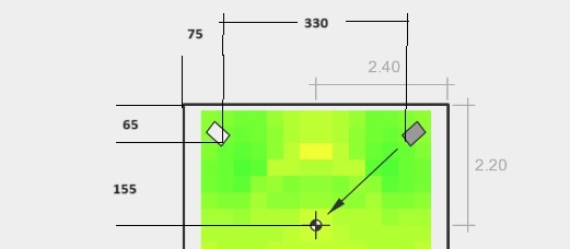

Mein Raum ist insgesamt zwar deutlich größer, allerdings sitze ich nur 2,3m im Stereodreieck von den NV140 entfernt. Ich kann nichts negatives feststellen. Meiner Meinung nach addiert sich alles, der Klang ist direkt und klar. Auch gemessen habe ich keine Einbrüche oberhalb des Tieftons.amari hat geschrieben: ↑20. Jun 2024 10:24 Gerade gibt es bei mir in der Nähe ein Angebot für eine NV140, gerade mal ein Jahr alt......ich bin immer noch hin und hergerissen nach allen klanglichen Beschreibungen ob ich damit den richtigen Schritt machen würde (mein Raum ist halt nur 23 m2 groß und weiter als 2,5 m kann/will ich auch nicht sitzen).
Deine 2,5m würden funktionieren. Für den Bass wäre ein EQ nicht verkehrt, aber Du könntest sie auch als geschlossene Box probieren. Das ist sehr individuell im Raum.
Grundsätzlich finde ich die NV140 recht gutmütig, und kann mir vorstellen, dass sie im 23m2 Raum auch super klingt.
