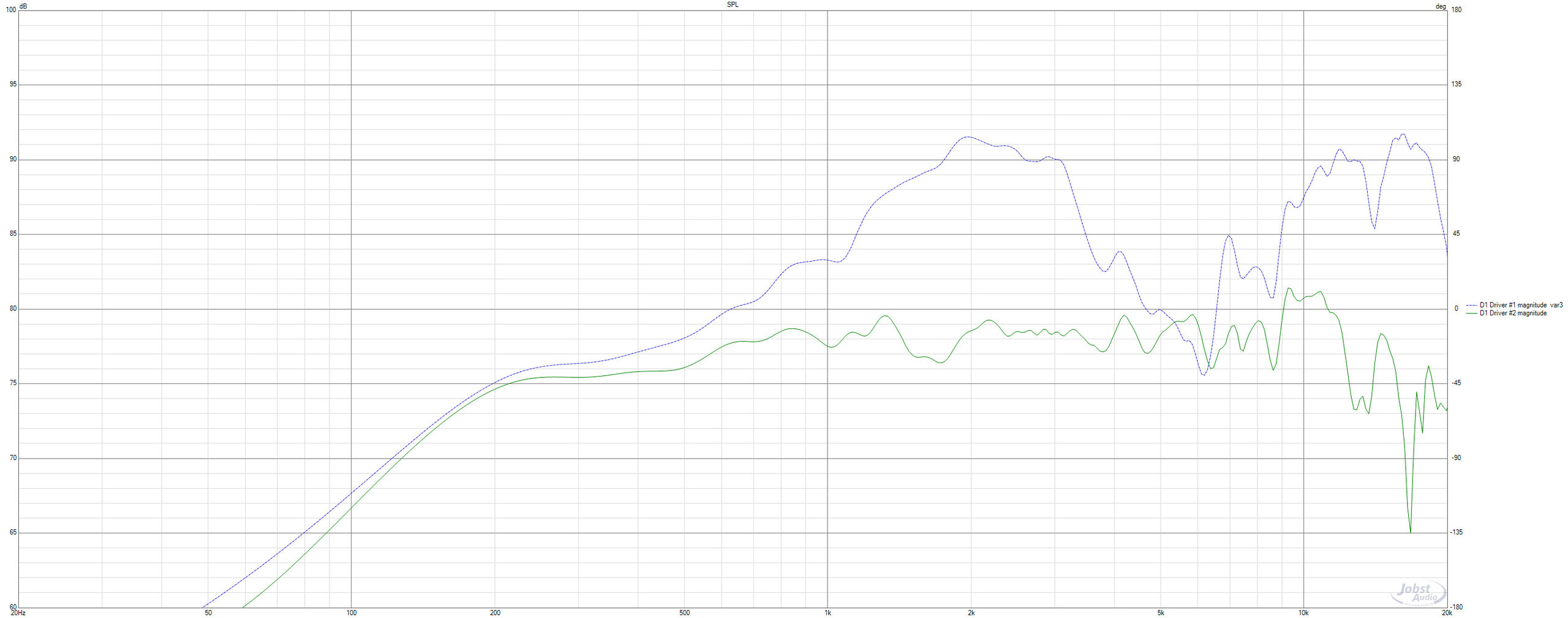

Was das Einwinkeln von Lautsprechern angeht, muss ich aber vor einem allgemeinen Irrtum aufräumen: je besser der Raum und die Akustik, desto mehr lassen sich Lautsprecher auch eingewinkelt prima beitreiben. Ein eingewinkelter Lautsprecher ist direkter, man hört ihn pur und „ehrlicher“. Er spielt seinen Charakter mehr, dafür geht es zu Lasten der Bühne, ja, in vielen Fällen hören die Leute auch Phantomschall wenn sie die Lautsprecher gerade laufen lassen, der sich spannend anhören kann.

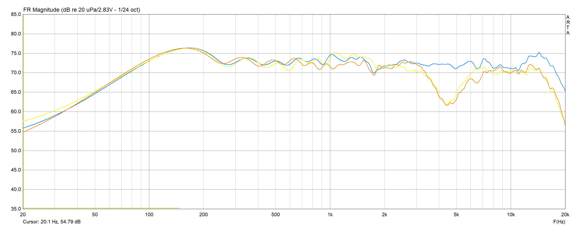

Mal ein (negatives) Beispiel.
Blau auf Achse, Schwarz unter horizontal 30°.
Horizontal 0° & 30° - Negativbeispiel
Entweder hören wir auf Achse und hören "blau", schwarz wird dann zu Reflexionen im Raum,
oder genau anders herum.
Zudem gilt immer das Gesetz der ersten Wellenfront (Haas), einfach ausgedrückt: Der zuerst eintreffende Schall (Direktschall) bestimmt das Grundklangbild,
unser Ohr kann nämlich unterscheiden zwischen Direkt- und Diffusschall.
Wo kommt der Direktschall her? Genau, direkt vom Lautsprecher zu dir, der kürzeste Weg eben.

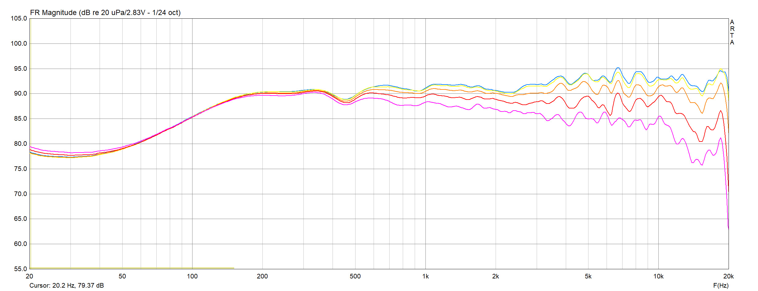

Vernünftig entwickelt, sähe das dann so aus:
Horizontal 0° 10° 20° 30° 40° - PA mit CD Horn
Das ist jedoch eine PA-Box mit vernünftigem Hochtonhorn, mit CD Charakteristik.
Wir sehen, dass je stärker der Winkel, der Pegel immer gleichmäßig & sauber abnimmt, je höher die Frequenz desto mehr.

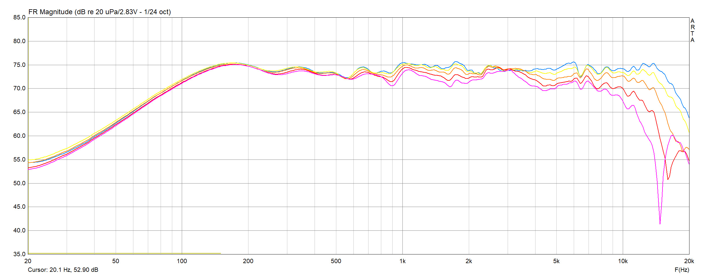

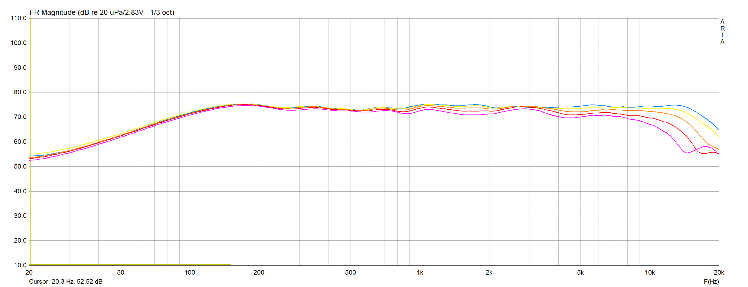

HiFi-Box mit Waveguide
Horizontal 0° 10° 20° 30° 40° - HiFi mit WG
Nicht ganz so sauber wie die PA-Box, aber dennoch vernünftig.
Wir sehen hier einen Ausbruch bei 7,5kHz unter Winkel. Der ist nicht tragisch, aber der geübte Hörer würde diesen definitiv wahrnehmen, würde er primär unter 30-40° hören.

Hörchase vertikal:
Wenn wir jetzt aber nicht auf Ahse hören, sondern darüber oder darunter,
verschieben sich die Laufzeiten natürlich enorm, als auch der Hörwinkel.
Hier haben wir dann sehr große Auslöschungen
Das ist eine 2-Wege Box mit 12" und Horn, relativ tief getrennt (1,4kHz). Gemessen in 2m Abstand.
Blau: Achse
Gelb: 15° über Hörachse
Rot: 15° unterhalb Hörachse
Hier noch etwas praxisgerechter, 6" 2-Wege HiFi-Box mit Waveguide (SEO fast gleich), gemessen in 2m Abstand, jedoch +-20°
Kleine Regalbox mit 4", 2-Wege mit Kalotte, gemessen in 2m Abstand, jedoch +-20°
Relativ hoch getrennt, verschiebt sich die Auslöschung in einen relativ unkritischen Bereich von fast 5kHz, primär nur S- und Zischlaute nehmen ab.
Da der 4"er sehr klein ist, ist die Hohe Trennung nicht so das Problem, wäre hier nun ein 6-8" drunter, würden sich die Einbrüche
noch bis circa 2kHz runter erstrecken.

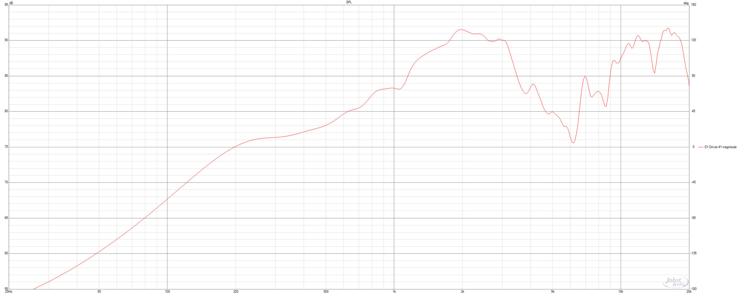

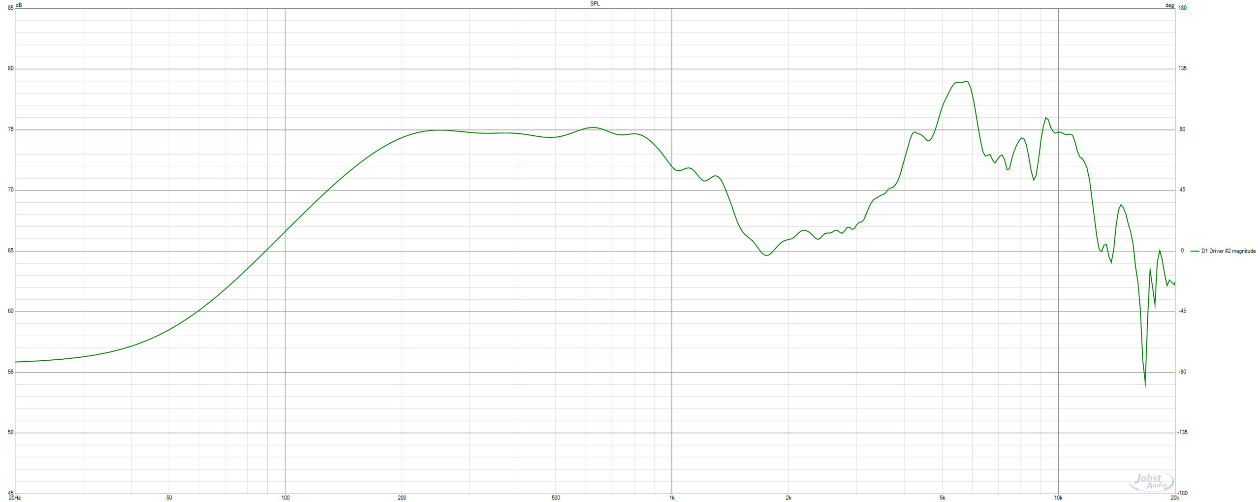

Vollständigkeitshalber hier noch eine echte D'Appolito, welche ja für dieses Verhalten extra ausgelegt wurde
um Reflexionen (primär der Sprachbereich) an Boden und Decke zu vermeiden. (Deswegen auch keinesfalls legen, nur aufstellen!)
Hier löscht sich ein möglichst breiter Bereich aus, sogar symmetrisch.
Hört man immer genau auf Achse (genau vor dem Hochtöner), ist alles super,
aber zum Hören im Raum (Aufstehen, andere Positionen, Rumlaufen etc.) absolut suboptimal!
Hier auch noch ne kleine Box (2x4" + Mini Kalotte) im D'Appolito-Style (Weiche nicht speziell für Dappo ausgelegt).
0°, 10°, 20°, 30° und 40°
Bis 10° ist noch alles super, ab 15-20° fangen die Einbrüche aber auf einen Schlag an.
PS: Das ist ein Frontfill für die Bühnenkante, hier stellt man idR. 4-8 Stück nebeneinander (Abstand 1-2m) auf der Bühne auf.
Die Einbrüche im Sprachbereich sind hier also gewollt, damit man im wichtigen Bereich keine Interferenzen mit den danebenliegenden Boxen bekommt.
