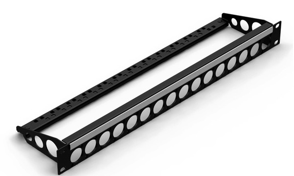

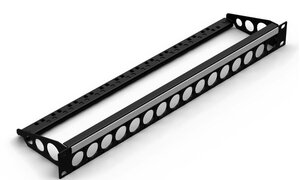

ich starte gerade damit, zwei Endstufenracks neu aufzubauen und stolpere gerade über eine Sache, die mich schon bei anderen Aufbauten gestört hat: wenn ich ein Panel mit XLR Buchsen zusammenbaue und löte die Patchkabel hinten an, haben diese keine Zugentlastung. Es zwar ein Panel von Adam Hall (872215) mit einem Blechwinkel zur Befestigung der Kabel ("mit kleinen Kabelbindern"), aber dieser kommt mir viel zu kurz vor, um die Kabel daran zu befestigen. Alternativ habe ich nur noch die Caymon BP112T (gibt es bei Huss) mit einem längeren Befestigungswinkel gefunden, beide habe ich noch nicht in der Hand gehabt. Habt ihr Erfahrung mit einem der beiden Panel bzw. wie macht ihr das mit der Zugentlastung?

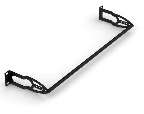

... und es gibt auch noch Rackblenden von Penn Elcom mit Bügel für die Zugentlastung (16fach und 8fach).

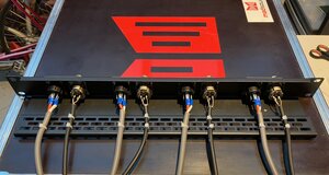

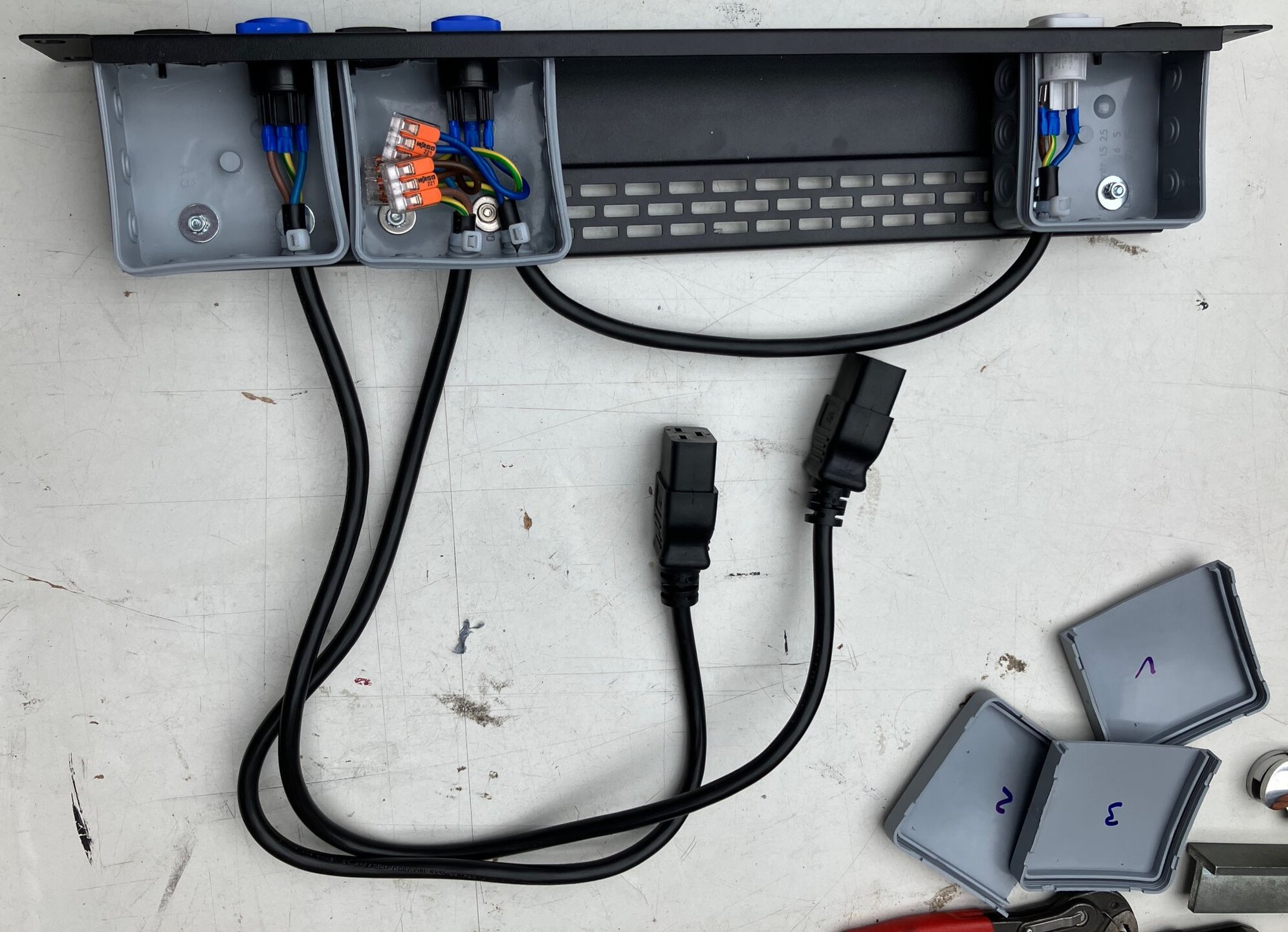

Ich bin letztendlich bei den Caymon Panels mit Möglichkeit der Zugentlastung gelandet - ich verwende die 106T, 108T und 112T Typen. Auf dem Fotos die Verwendung als Patchpanel für 4 Kanäle (XLR in / Speakon out) und Stromversorgung für zwei Endstufen und Powercon out. Auf dem Bild fehlt noch die Verbindung des Schutzleiters mit dem Panel, das habe ich inzwischen noch ergänzt - und ja, ich weiß dass das nicht regelungskonform ist, mir ist es bei einem Fest-Einbau im Rack sicher genug.

Wenn du dir derart viel Mühe zwecks Berührungsschutz gibst, sei die Anmerkung gestattet, dass entweder Plastikschrauben zur Befestigung der Abzweigdosen verwendet werden müssen, oder aber der Schutzleiter an die Blende angeschlossen werden muss, wobei das bei zwei separaten Eingängen nicht astrein ist.

Ansonsten finde ich das Ding von Penn Elcom genial.
Leider net ganz günstig mit grob 13,- EUR, aber finde die Zugentlastung super und überall anbringbar/nachrüstbar.
Penn R1268XUCTB
