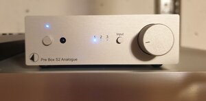

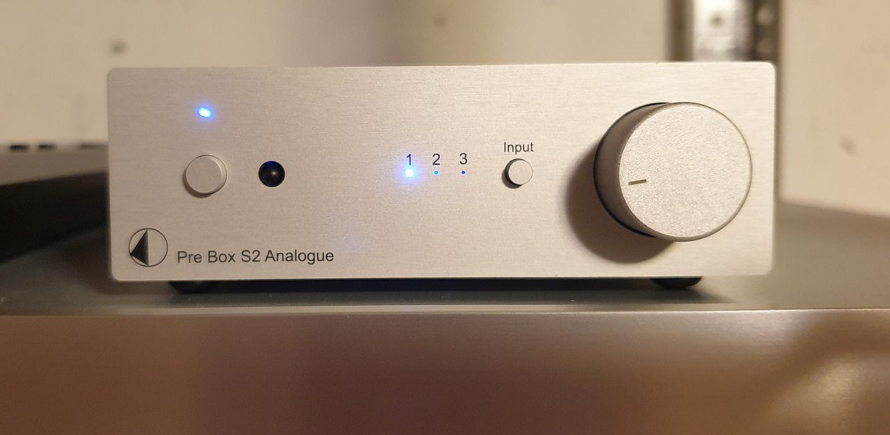

ich liebe meinen pre-amp: funktioniert sogar ganz ohne jegliche software updates, einmessen muß ich auch nichts ....

Re: Nubert NuConnect AmpXL Erste Eindrücke
Das Kind im Mann will spielen. Ist zumindest bei mir so. Einfach hinstellen und glücklich sein, wo bleibt da die Triebbefriedigung...Ernst_Reiter hat geschrieben: ↑8. Dez 2024 18:54ich liebe meinen pre-amp: funktioniert sogar ganz ohne jegliche software updates, einmessen muß ich auch nichts ....
Für das, was es machen soll ist der Pro-Ject Preamp sicherlich gut geeignet. Ich bin allerdings kein Fan von Motorsteuerungen für die Lautstärke.
Der ampXL ist aber dann doch ein anderes Kaliber. Da ist so Teufelszeug wie DAC, streaming, Klangregelung, Loudness nach Fletcher Munson und GEQ integriert.
