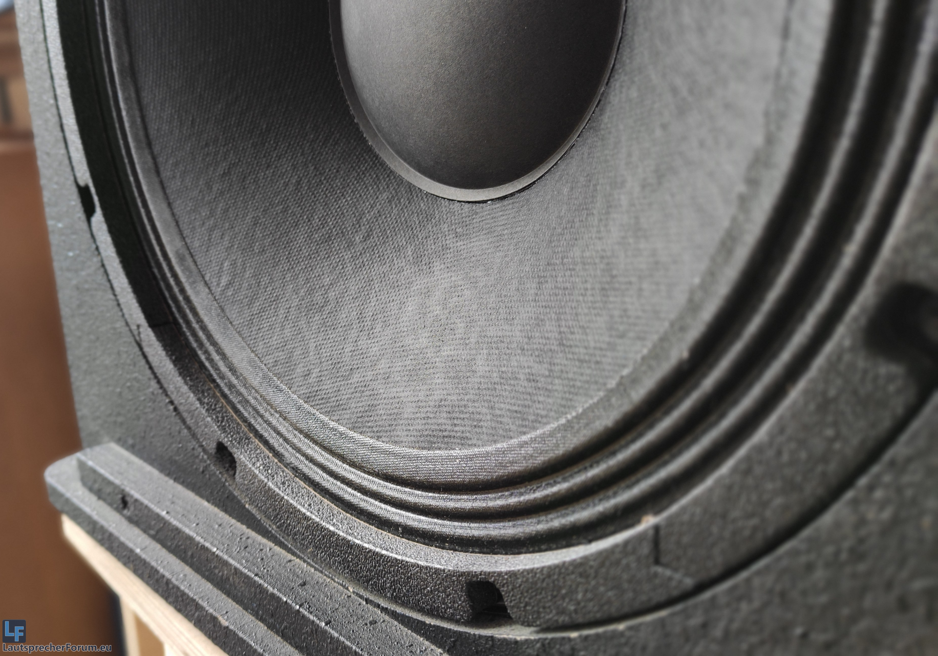

Als Kappa 12 hatte ich hier das aktuellste Modell, somit wurde es eh mal Zeit für eine Überarbeitung aller Kisten mit Kappa 12A.
Der Aktuelle ist daran zu erkennen, dass er tiefschwarz ist, rückseitig schon mit Dichtgummi kommt und
die vordere Dichtung nun aus festem Schaumstoff statt Papier ausgeführt wurde.
Aktuelle Kappa 12A (2021/2022)

Jup, ist fertig soweit, nur noch das PCB designen.
Bestückung: Faital 12FH510, Faital HF109, SB Audience H225
Klang: Etwas dicker vom Sound als vorher, MaxSPL etwas höher und gerade bei hohen Pegeln obenrum etwas entspannter.
Kiste ist jedoch gerade unterwegs, muss alle finalen, sauberen Messungen demnächst noch mal machen.
Akustische XO: 1550Hz
SPL: 99dB 2,83V/1m
Impedanz: 8 Ohm (Zmin 5,83 Ohm @ 20kHz. Mittelwert 5,93 Ohm)
