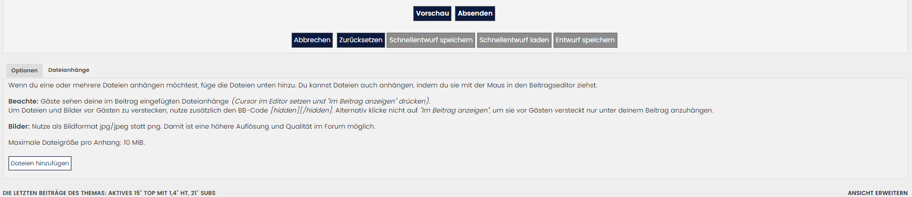

A-Man hat geschrieben: 23. Jul 2024 17:24 Funktioniert das denn?
ich war bis jetzt iwie nicht in der Lage hier Fotos hochzuladen..
Ich finde den Button nicht....
Ansonsten würde ich das Nachholen.
Klar, bei der Beitragserstellung im Vollständigen Editor, unten der Tab Dateianhänge.
