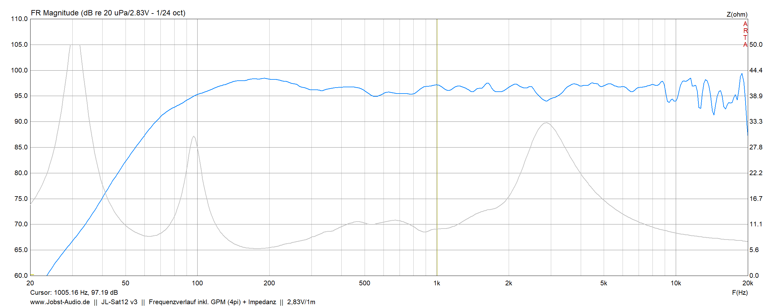

Frequenzverlauf & Impedanz:
Frequenzverlauf inkl. Bass & Impedanz
Zmin liegt bei 5,86 Ohm @ 178Hz.
Bei den 6,4Ohm (also nominelle 8 Ohm) sind wir <150Hz und >215Hz. Der Großteil liegt sogar oberhalb 8 Ohm.
Somit müssen wir die Kiste nominell als 7 Ohm werten, das Zobelglied drückt leider die Impedanz ein wenig,
wobei man ohne dies auch schon unterhalb 6,4 Ohm landet. Aber das macht nix, gemütliche 7 Ohm nominell sind einwandfrei,
da fallen sogar eine Markenboxen drunter ;)
Über den Daumen können wir daraus einen Kennschalldruckpegel von groben 97dB 1W/1m ableiten.
Die Lowmids im Bereich 180Hz sind leicht angehoben und liegen mit +1,5dB oberhalb dem Durchschnitt, das lässt die Box recht warm und rund klingen.
Mit üblichem DSP fällt der Buckel aber sowieso weg, später mehr dazu.
Das Tuning liegt eigentlich bei 66Hz, das Zobelglied schiebt's aber 2Hz höher auf 68Hz. (Ohne Bedämpfung sogar 64Hz)

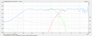

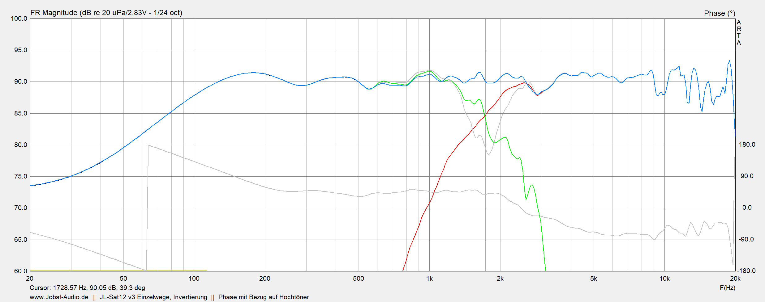

Einzelwege:
Einzelwege &amp; Phase
Einzelwege & Phase
Die Summierung beträgt fast genau 6dB, die Auslöschung ist symmetrisch und bei -12dB.
Die Spitze liegt nicht 100% genau auf der akustischen XO von 1720Hz, aber sehr nahe dran.
Das Horn ist tiefer als der Tieftöner, was eine 100% saubere Summe, bei gleichzeitig angestrebter XO schwierig macht.
Dennoch sind die Auslöschungen unterhalb und oberhalb der XO nur marginal und locker im akzeptablen Bereich.
Die akustische Phase (bezogen auf den HF) ist nicht die aller schönste, aber noch im Rahmen, wie immer gilt: Man muss zwischen allem abwägen.

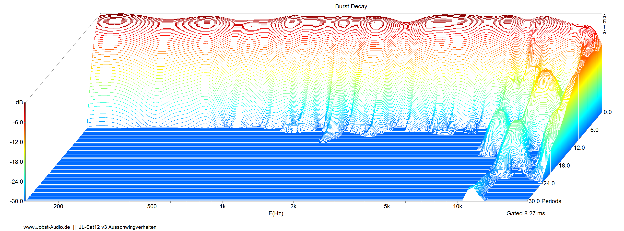

Ausschwingverhalten:
Ausschwingverhalten
Ausschwingverhalten
Das Ausschwingverhalten ist recht sauber, weißt aber im Superhochton längere Ausschwinger auf,
hier resoniert das Horn ganz leicht mit, auch ist der Superhochton vom HF109 keine Stärke.
Ich behaupte aber, dass sich die Ausschwinger noch im akzeptablem Bereich bewegen und nicht mega auffällig sind,
ist eh nur Superhochtongezischel ;-)

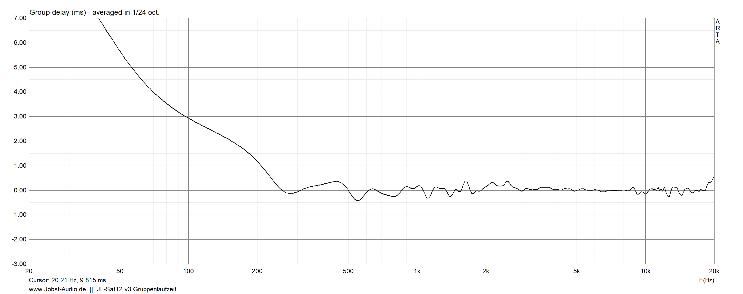

Gruppenlaufzeit:
Gruppenlaufzeit
Gruppenlaufzeit
Hierzu gibt's nicht viel zu sagen, außer: Passt.
Im Übergangsbereich haben wir hier einen recht kleinen Anstieg von nur 0,23ms, das ist für passiv ein sehr guter Wert.

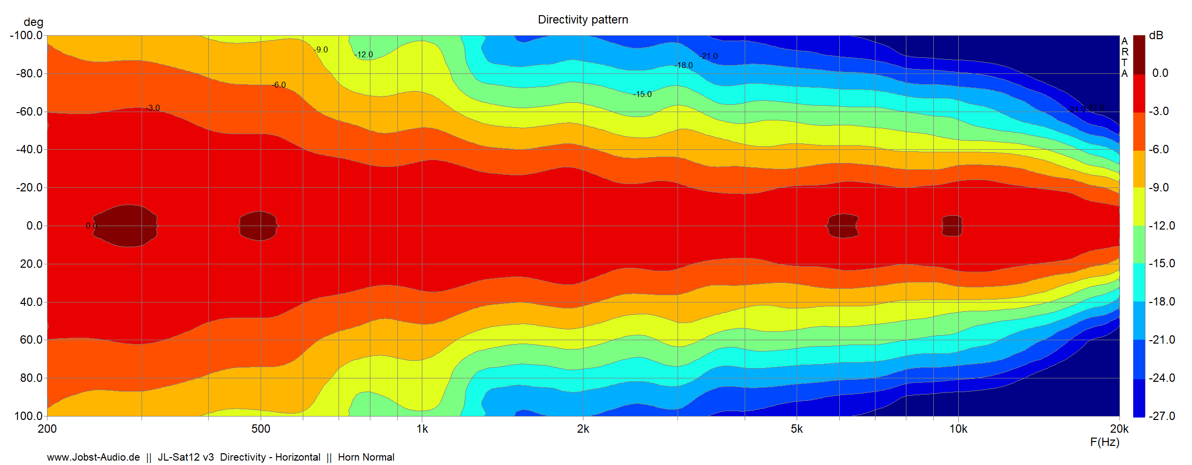

Horizontal- Horn normal

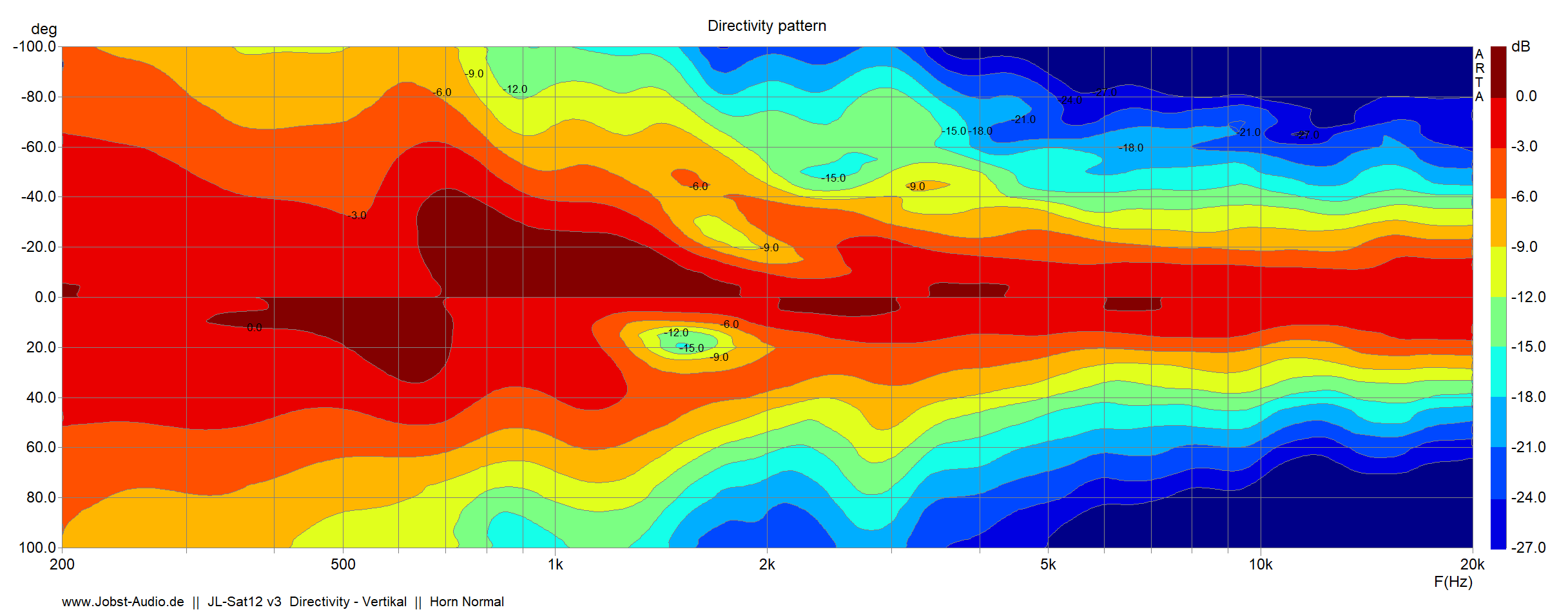

Vertikal - Horn normal

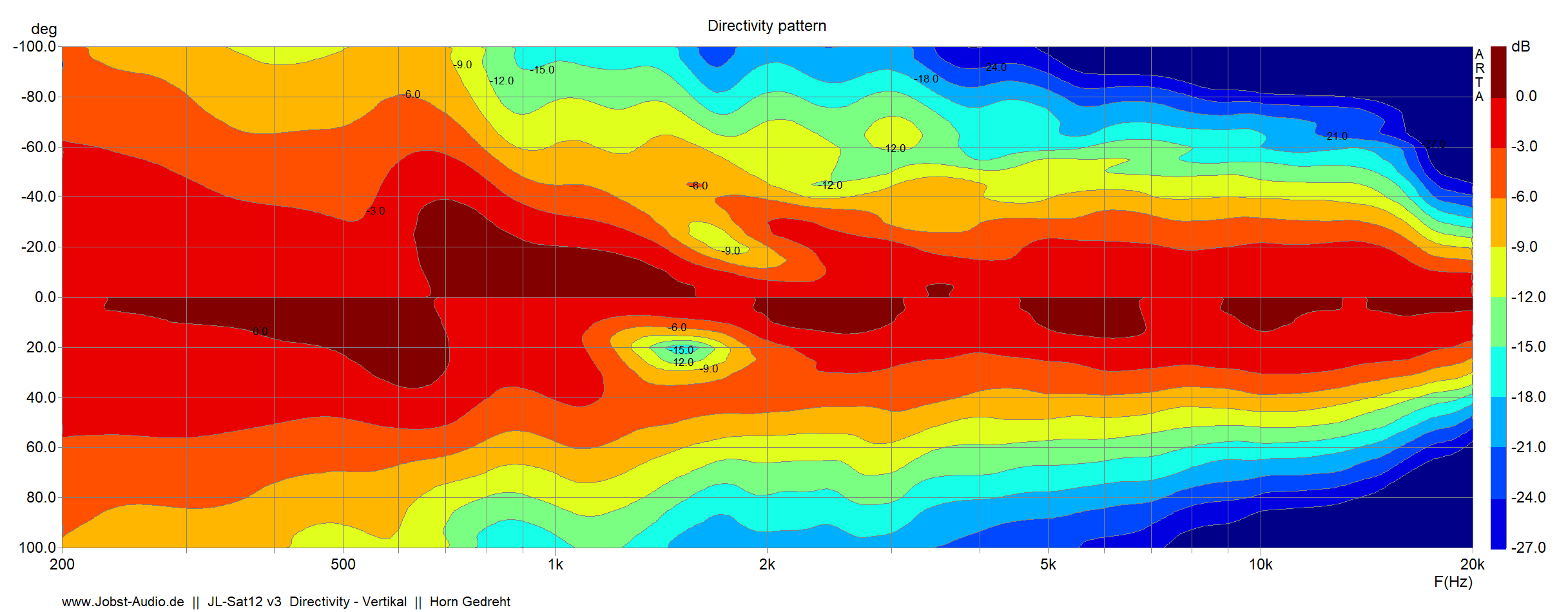

Das Abstrahlverhalten ist relativ konstant und weißt ab 2kHz grobe 70x40° auf. Darunter 80x60.
Der vertikale Sweetspot liegt genau auf der XO, hier können wir im Mittel noch von groben 30° ausgehen.

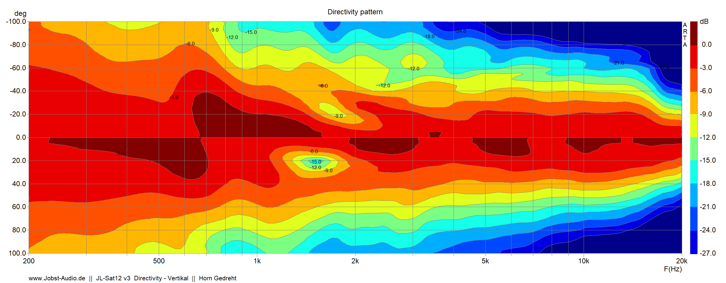

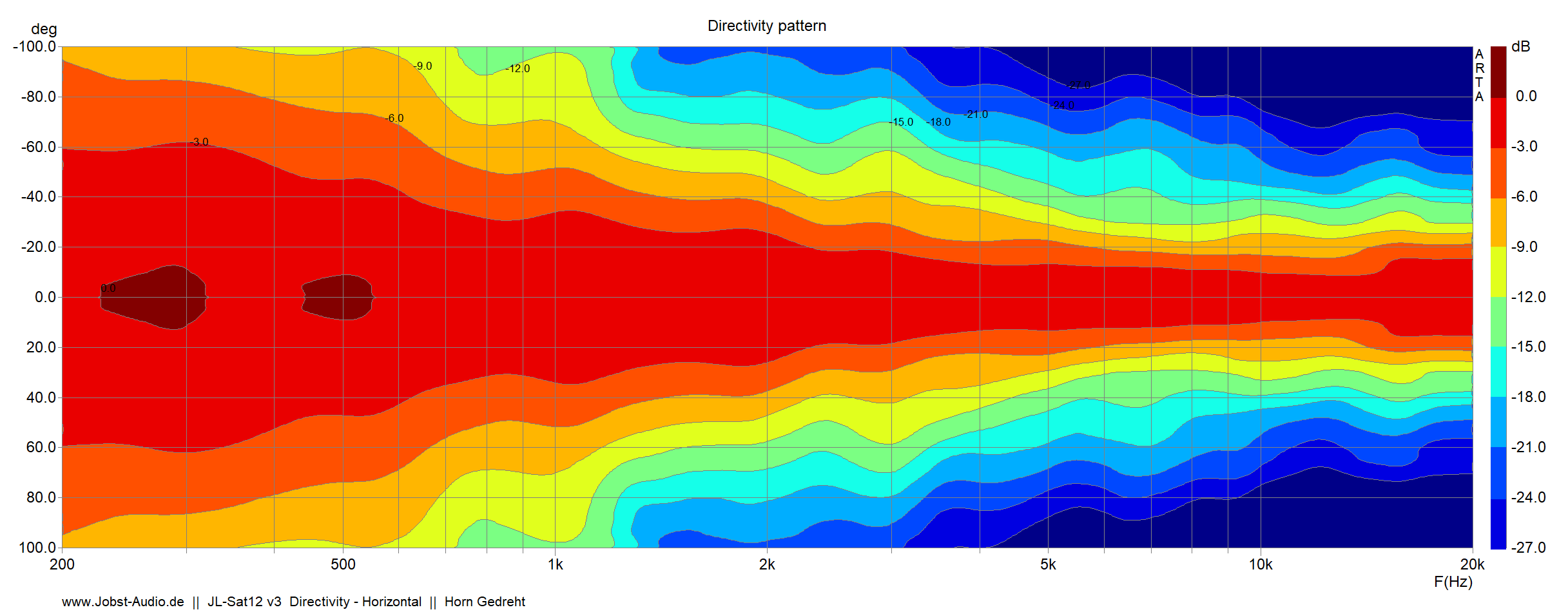

Da das Horn drehbar ist, hier die Messungen mit gedrehtem Horn:
Horizontal- Horn gedreht
Vertikal - Horn gedreht
Es könnte sein, dass wir hier sogar halbwegs brauchbar clustern könnten, aber das muss ich noch vermessen.

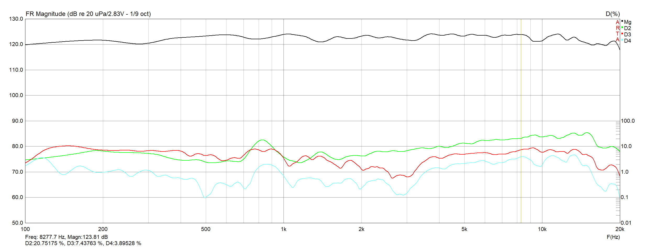

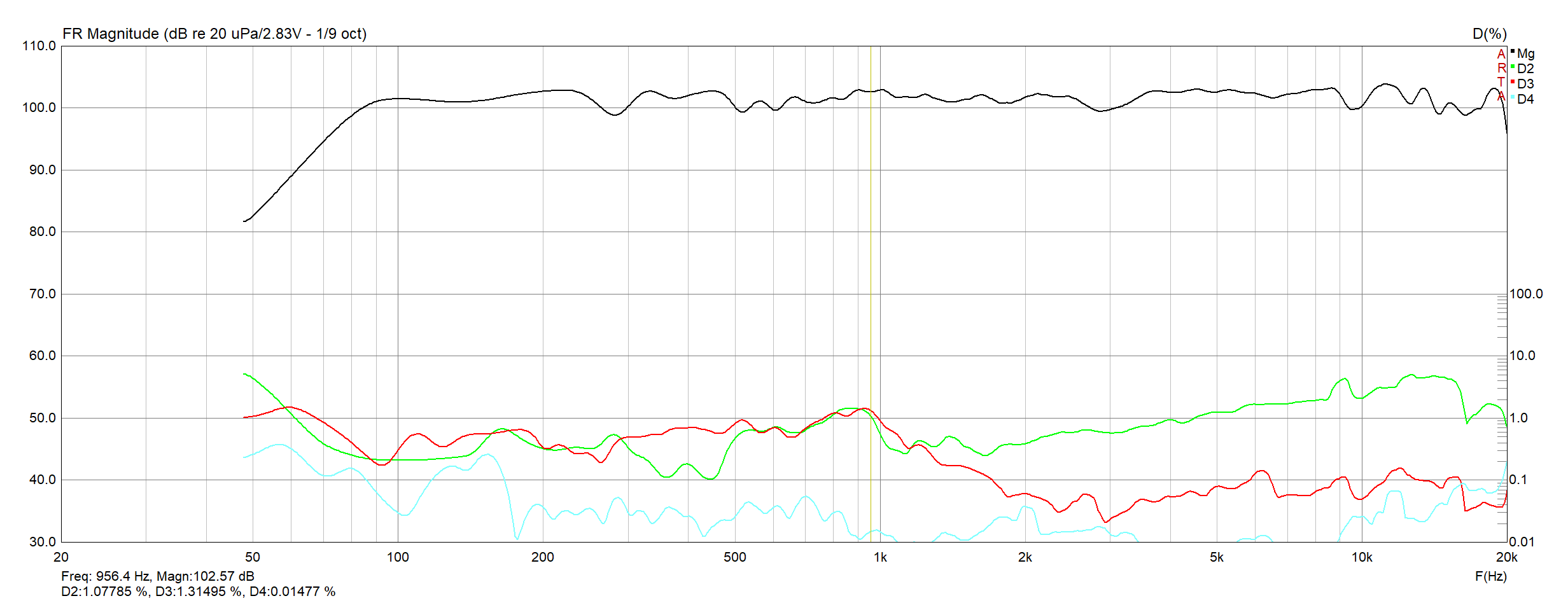

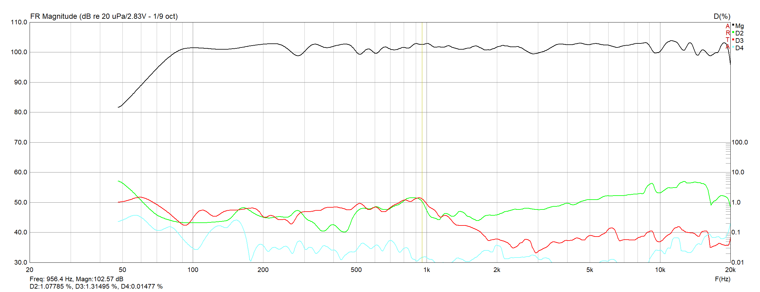

Verzerrungen:
Verzerrungen 102dB
Verzerrungen 102dB
Verzerrungen 118dB
Verzerrungen 118dB
Verzerrungen 124dB (Clip)
Wir erkennen, dass der TMT hier auch bei niedrigen Pegel schon relativ hohes K3 aufweist,
das ist ein zum Kappa 12 sehr ähnliches Verhalten, gerade im Bereich 900Hz.
Mit steigendem Pegel erhöhen diese sich jedoch im Verhältnis wenig.
Die letzte Messung ist bei ziemlichem MaxSPL mit 500W, jedoch hat mein Amp hier schon geklippt, dennoch will ich die Messung zeigen,
da wir hier sogar inkl. Clip im relevanten Bereich noch keine 10% K3 erreichen (Nur im Bass geht's genau auf 10%, aber das will ich erstma dem Clip zuordnen).

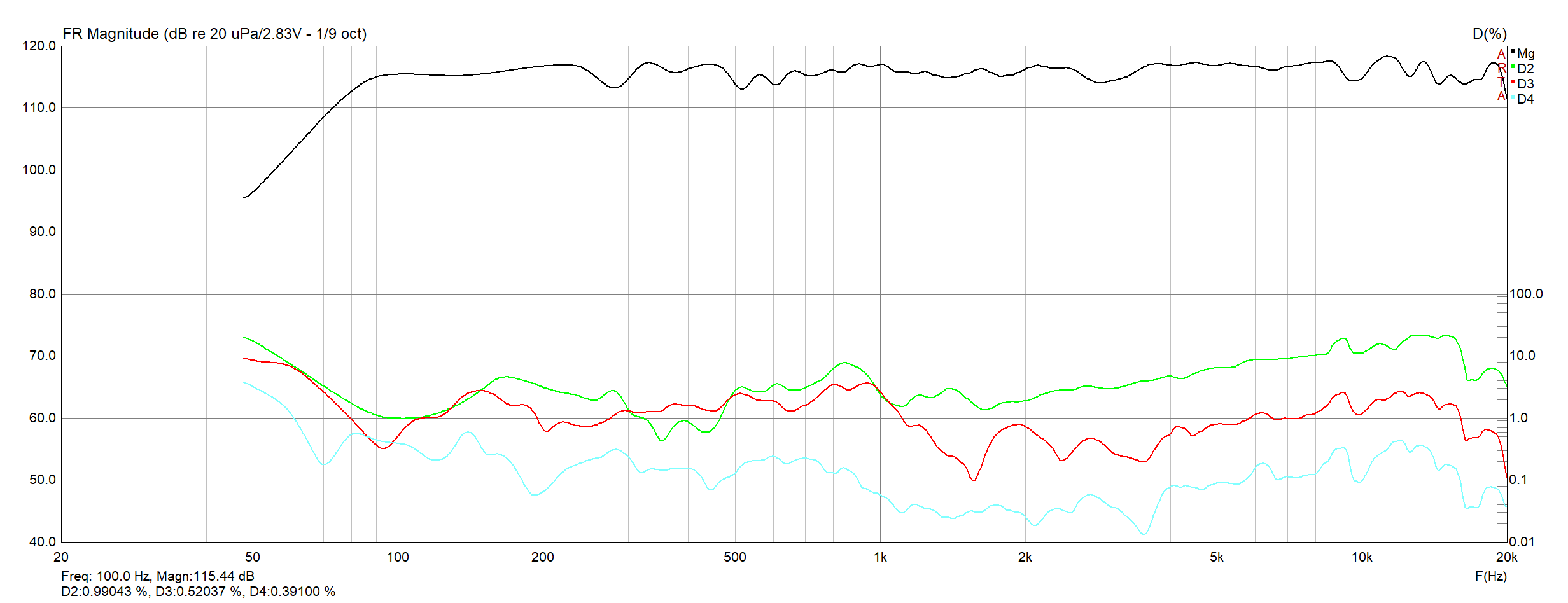

Verzerrungen Bass
Verzerrungen Bass
Das ist meine maximale Pegelmessung ohne Hochpass, damit wir den Bassbereich mal sehen, im Schnitt mit 115dB.
Interessant ist hier der Bereich zwischen 80-150Hz.
Zu erkennen ist, dass wir absolut keine Probleme haben recht tief anzukoppeln, da sind noch massiv Reserven,

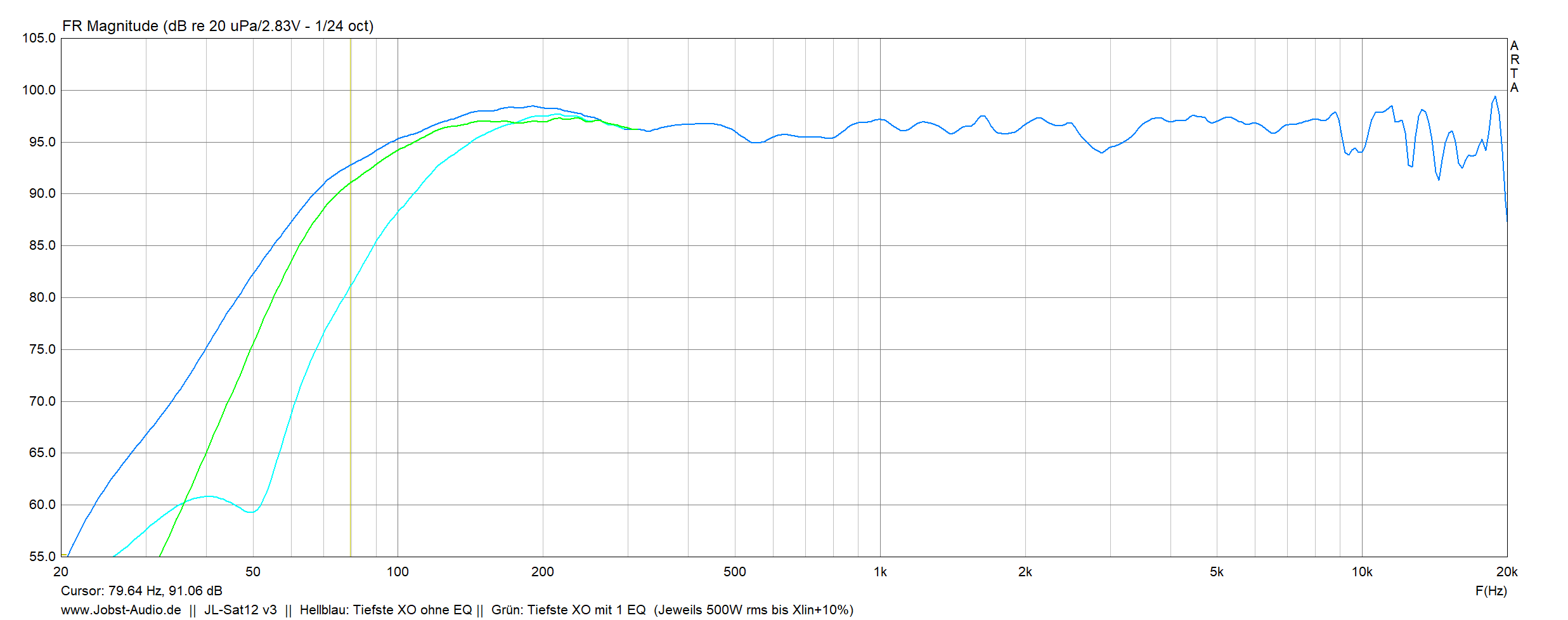

Ankopplung an Bässe:
Sub-Sat Ankopplung
Sub-Sat Ankopplung
Blau: Ohne Filter
Grün: Minimale XO mit einem EQ - 80Hz
Hellblau: Minimale XO ohne EQ mit reinem Hochpass - 108Hz
Der Buckel im Bereich 180Hz beträgt zwar nur +1,5dB, aber wir wollen hier gerne flat sein.
Die Messungen zeigen die minimale XO, also die -6dB Punkte für einen Hochpass + EQ und einem Hochpass ohne EQ,
bis maximal XLIN +10% und voller Belastung von 500W rms.
Ohne EQ sind sie typischen akustischen Trennungen zum Bässen, welche im Bereich 110-140Hz liegen, absolut kein Problem. (Hellblau)
Wer aber gerne tiefer ankoppeln möchte, sollte einen kleinen EQ auf besagten Bereich geben (Grün).
Als Minimum für volle Belastbarkeit sind hier sehr tiefe 80Hz drin, wer gerne bei 60Hz an Infras ankoppeln will, der muss die Limiter früher setzen.
Wo wir mit Kappa 12 den Bes24 noch bei 92Hz setzen mussten, können wir jetzt bei 47Hz ansetzen. Den LR24 bei 60Hz statt 106Hz.
Auf dem Papier klingen Xlin+10% 3,5mm zu 4,6mm nach nicht viel Unterschied, in der Praxis macht dies in unserem Fall aber schon eine Menge aus.
Im Falle des LR24 ist das ein Unterschied von einer akustischen Ankopplung bei 81Hz zu 135Hz.

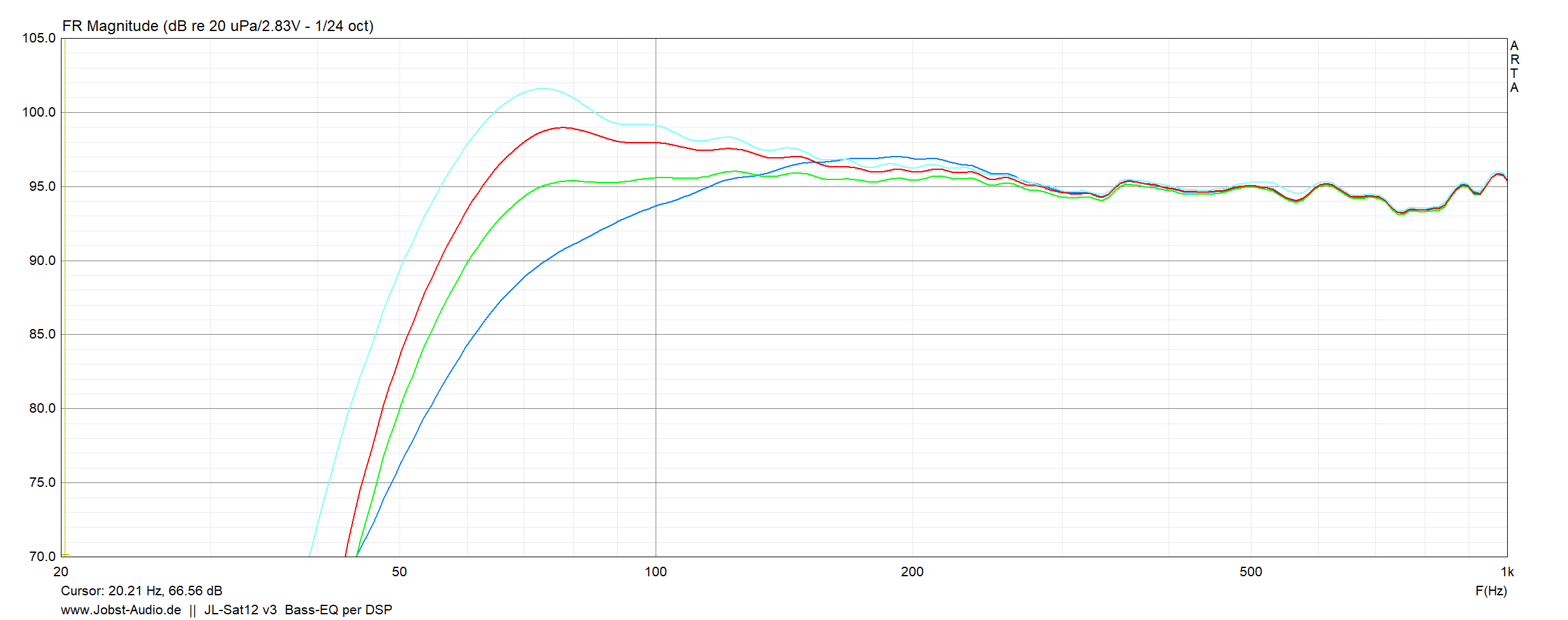

DSP Setups für Fullrange:
Bass-EQ per DSP
Bass-EQ per DSP
Für Standalonebetrieb habe ich noch DSP-Settings angefertigt.
Blau: Ohne EQ (MaxSPL 124dB)
Grün: Flat - Für Stativbetrieb wie z.B. Brachbeschallung. (MaxSPL 119dB)
Rot: BGN - Für Tanz- oder Hintergrundmusik (kann man auch per Mixer machen, sofern Flat als Grund EQ gewählt wurde) (MaxSPL 116dB / 120dB im Bass)
Hellblau: Disco - Hier kann die Box richtig ordentlich Bass für Kleinbeschallungsaufgaben.(MaxSPL 111dB / 117dB im Bass)
Die Box kann zwar kein echtes Fullrange, da 50Hz schon bei -6dB liegen mit EQ aber völlig ausreichenden Wumms für Kleinere Aufgaben.

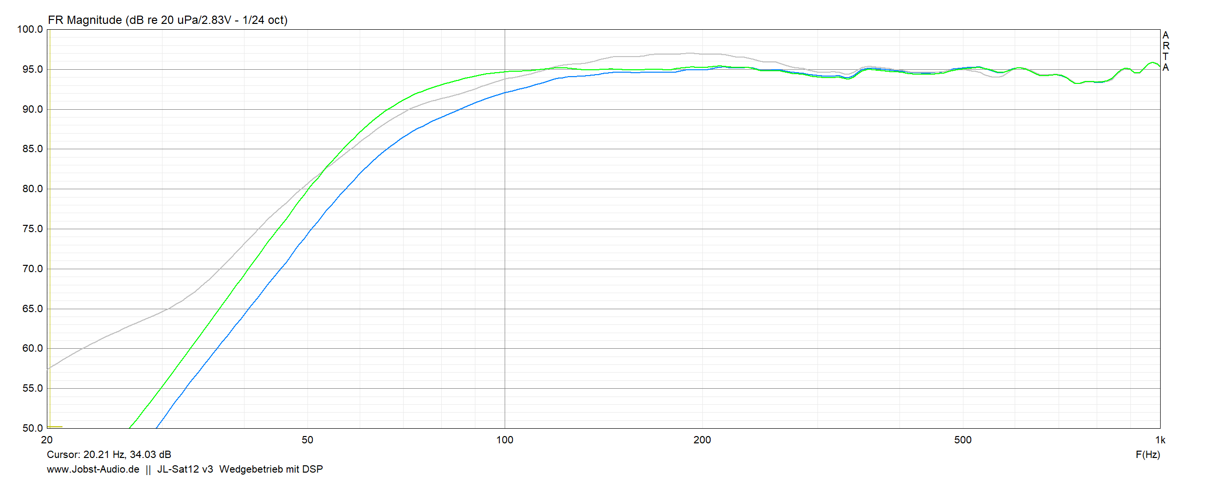

Einsatz als Monitor/Wedge:
Wedgebetrieb
Wedgebetrieb
In gleichem Zuge habe ich noch ein Setup für Monitoringbetrieb gemacht.
Grau: Nur mit Hochpass
Blau: Normalbetrieb
Grün: Wedge für Bassisten

Sag mal was grobes im Vergleich zu V1. Bassiger ist klar. Hochtöner ist der gleiche wie in V2 und AW PS12 V2, aber ein anderes Horn. Wie klingt das Ding jetzt grob gegen die V1 bzw. die V2 oder V2,5.
Ich habe Bedenken das es eher wabbeliger klingt? Auch der Phasenverlauf bei XO sieht schlechter aus als bei V2,5.
Die Klirrmessung ist hier 9/1 Oktave und bei V2.5 mit 24/1 Oktave. Wie sehen die Klirrmessungen der V3 mit 24/1 aus?
Ich frage einfach, da Ich eventuell 4 bestehende PS12 gegen deine V3 austausche. Aber wenn die V3 jetzt mit dem Faital mulmig klingt ist das nicht so toll. Ich kenne die JB-Sat12, die kann garkeinen Bass, aber die klingt fürs Geld sehr gut.
mfg, ruckzuck
Servus @ruckzuck84
- Die Klirrmessungen geben sich nix, ob 1/6 oder 1/24, wenn's weng zackelig wird, dann glätte ich oftmals ein bissel mehr.
- Was die Phase angeht, musste hier, wie immer, ein Mittelweg gefunden werden aus: Bedämpfung der Resos, Klirr, XO, Impedanz, Frequenzverlauf, Directivity und auch Aufwand der Frequenzweiche.
In der Directivity als auch Gruppenlaufzeit, so wie der Summation sehen wir, dass der Mix aus allem ganz gut gelungen ist, auch wenn die Auslöschung mit verpoltem Hochtöner
nicht ganz so mega tief ist (aber ausreichen mit -13dB), dafür aber relativ symmetrisch

Impedanz im Schnitt 5,1 Ohm, Zmin bei 3,9 Ohm @ 880Hz. somit nach Norm eine 4 Ohm Box.
Hauptunterschied zur Jl-Sat12 V1 ist eher die Impedanz, vor allem wenn man das Gehäuse und Bedämpfung schon wie die V1 ausgeführt hat.
V1: Kappa 12, D2544, H100/H975 (Landet im Archiv der Website, Weichenkits wird's auf Anfrage noch geben)
Sehr direkt, nicht sehr brillant im Superhochton, aber angenehmer Hochton.
Unter hohem Pegel wird's klanglich sehr direkt im Mittelton (<1k).
Directivity im Schnitt 80°, zieht sich dann ab 9Khz stetig zusammen, bis man im Superhochton bei 40° landet.
Koppelt man zu tief an samt hohem Pegel (<130Hz elektrisch), wird's in den Lowmids schnell dünn, oder klanglich auch "rotzig".
Impedanz im Schnitt 6,2 Ohm, Zmin bei 5,9 Ohm @ 15Khz, nach Norm eine 7 Ohm Box.

Directivity besser, vor allem vertikal, einfacher zu beweichen und der Hochtöner hat wesentlich mehr Reserven.
Ebenfalls enger vertikal, somit macht eine Drehung vom Horn hier wesentlich mehr Sinn als mit H960 oder gar H975!

Verzerrungen unter Volllast sind vor allem im Sprachbereich (1,5k -7k) recht gering, zwischen 2-4k sogar unter 1%,
somit sehr laute, aber keine nervigen Mitten/Vocals.
V3: 12FH510, HF109, H225 (Aktuelle Version, die solange bestehen bleibt, bis irgend ein Chassis vom Markt genommen wird)
Der neue Lowmid klingt etwas runder und fülliger, neben der viel tieferen Ankopplungsmöglichkeit (80Hz statt 130Hz),
gibt's auch im oberen Mittelton eine Ecke weniger Verzerrungen, vor allem bei geringeren Pegeln (Beim Kappa bleibt der Klirr immer ziemlich hoch, steigt bei höheren Pegeln aber im Vergleich weniger stark an, dennoch sehr ähnliches Verhalten vom Faital).
Allgemein ist das Verzerrungsverhalten ausgeglichener als auch breitbandiger, ebenfalls haben wir keine Stelle, an welcher K3 das K2 massiv übersteigt.
Klirrpeak liegt auch wieder im Bereich von 700-1000Hz, was zu einem ähnlichen Mittensound wie damals führt.
Zmin liegt schmalbandig bei 5,88 Ohm, im Durchschnitt aber eher ganze 7,4 Ohm oder mehr. Was auch zu einem etwas geringeren Kennschalldruckpegel führt.
Hat auch den Vorteil, dass man mit üblichen Amps nicht ganz so viel Überlast reinbuttert bei nicht 100% genauen Limitern ;-)
Im Vergleich zur V1 also wärmer und fetter vom Sound und im Hochton etwas mehr "crisp", im allgemeinen aber ein bissel weniger Direkt vom Sound,
