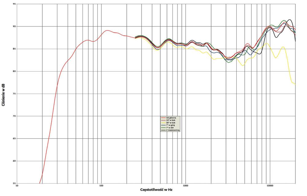

Re: Wer ist der heutige Preis- Leistungssieger bei Standlautsprechern?
ist ja ein forum hier, d.h. es gibt naturgemäß ratschläge, einwände einerseits und empfehlungen, anregungen andererseits.Gelöschter Nutzer hat geschrieben: ↑21. Aug 2024 20:59 .... Da mir die Dali im gesamten (den Bass jetzt mal ausgenommen) nicht wirklich zugesagt hatte, würde ich sie zuhause gar nicht mehr testen wollen. ....
https://hometheaterreview.com/sonus-fab ... -reviewed/
https://7review.com/sonus-faber-sonetto-iii-review/
https://totallywired.nz/loudspeakers/so ... netto-iii/
hier gibt es auch eine messung (ziemlich weit unten): weit weg von Nubert signatur ....
https://audio.com.pl/testy/stereo/kolum ... onetto-iii
am ende passieren IMHO entscheidungen ohnehin nie rational sondern emotional.
im wohnzimmer wäre mein haupt einfluß faktor das design (und sogar farbe): das hat so gar nichts mit klang zu tun.
Wenn SF gefällt kannst Du ja auch im web suchen, welche speaker ähnliche signaturen haben. Vielleicht noch andere Italiener. Ich war damals auf der messe total von Chario geflashed. Chario Aviator Cielo UVP ca. 6k.

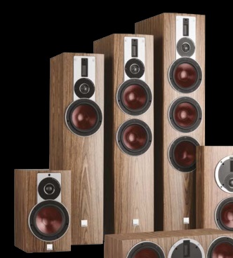

deshalb steht in meinem footer sogar die bausubstanz. Der oberbau unseres hauses saugt den bass förmlich auf und leitet ihn nach außen. Bei sehr lautem hören, hört man dann den bass vor dem haus.OL-DIE hat geschrieben: ↑22. Aug 2024 23:24............... Was allerdings nicht erwähnt wurde, ist der durchaus relevante Einfluss der Bausubstanz auf die Basswiedergabe.
Mitschwingende Trockenbauwände oder Holzbalkendecken können wie große Plattenabsorber wirken und ein ganz anderes akustisches Egebnis bewirken als wenn der geometrisch gleiche Raum in Betonbauweise ausgeführt wäre.
Seltsam, dass dieser Aspekt kaum berücksichtigt wird. ...............
Noch dramatischer finde ich aber die hörerfahrung im leichtbau wohnzimmer mit bassigen tracks den vergleich nuVero 60 vs 140: sogar im leichtbau regten die 60er wie irre moden an, die es mit den 140ern einfach nicht gab (bei gleichzeitig kräftigerem bass).
Aus dieser erfahrung heraus bin deshalb ich der meinung, daß lautsprecher mit vielen oder weit auseinander liegenden bass chassis IMMER besser funktionieren werden: nuVero 140, Dali Rubicon 8 (besser als Rubicon 5), KEF R11, Phonar P9, B&W 702, Burmester BA 71, Dynaudio Confidence 30/50/60.
Diese extrem weit verbreitete Anordnung T-T-M-H (oder TTHM) wird IMHO tendentiell schlechter funktionieren, vor allem wenn es auch nur einen BR port gibt und der auch noch bodennah oder nach unten strahlt.
