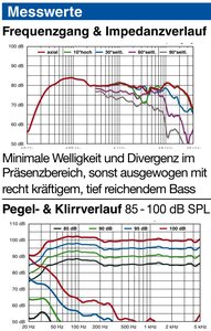

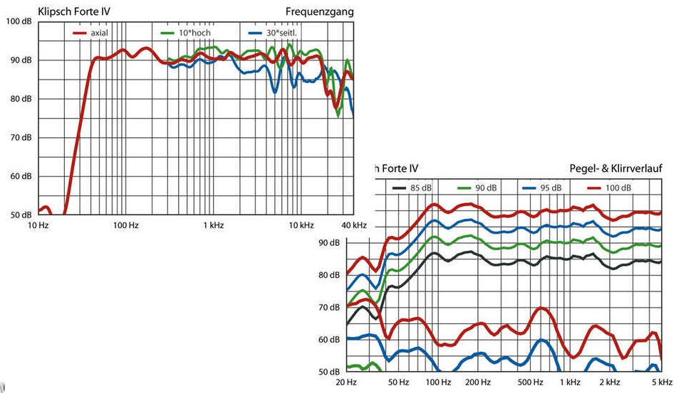

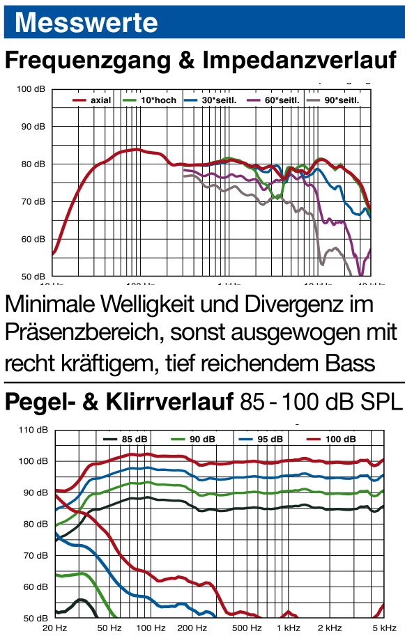

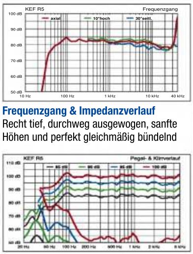

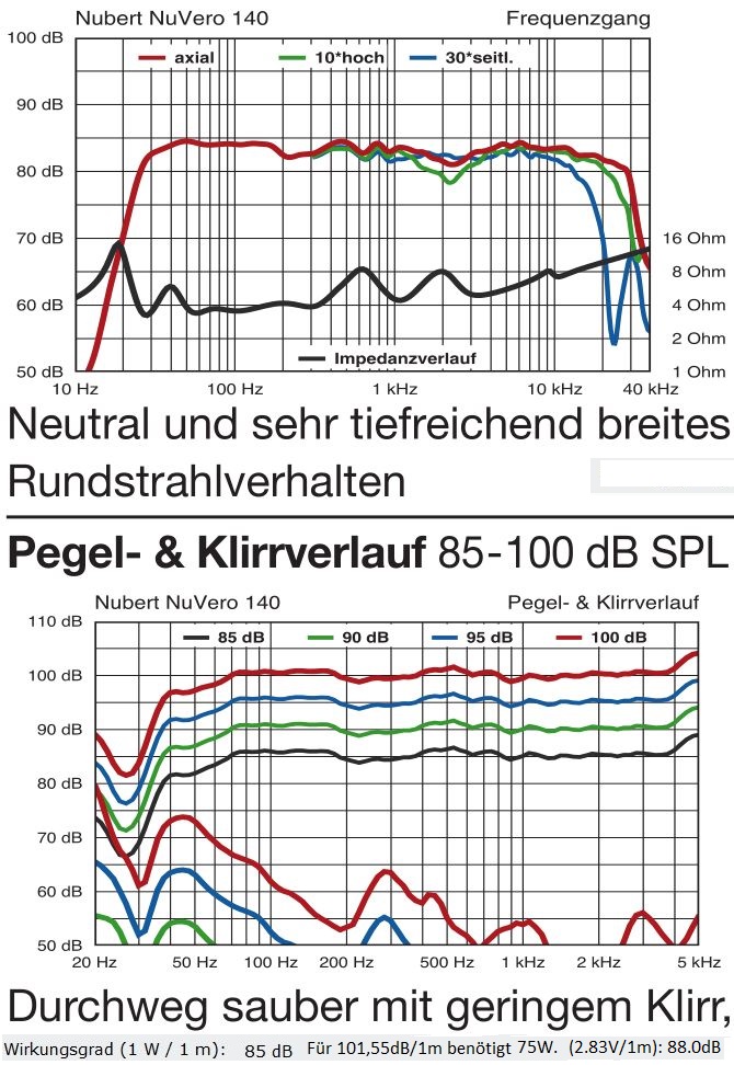

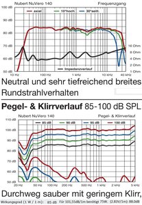

Wobei - wenn es um tiefgang geht - erlaubt sein muss, etwas polemisch zu fragen: wenn tiefgang so unwichtig ist - warum stellen sich die leute dann so oft subs in den raum?? (aja, wegen den effekten in filmen...)
Wie auf vielen photos zu sehen auch noch ganz ins eck gequetscht (wobei ich das ja noch verstehe - viele der subs sind in wahrheit mickrige dröhnwürfel ohne echten tiefgang)
Neben fq-gang gibt es ja auch noch pegelmessungen. Wenn der tiefgang fehlt, fehlt erst recht der pegel. Siehe hier - Klipsch, KEF pegel erst ab 70 Hz, ATC, nuVero ab 40 Hz. D.h. unter 40 Hz brauchen auch die tiefen noch room gain. Bei den schwachbrüstigen hilft dann room gain auch nicht mehr.

Mein HS8S ist in diesem sinne auch kein sub, sondern ein bass supplement. Die HS7 gehen linear nur bis grob 50 Hz, darunter bis 32 Hz bei -3 dB dann der HS8S. Die 0 dB linie hat er bei 38 Hz.
Hört man gut bei z.b. Michael Jackson Earth Song: mit den 140ern bebt der betonboden.
