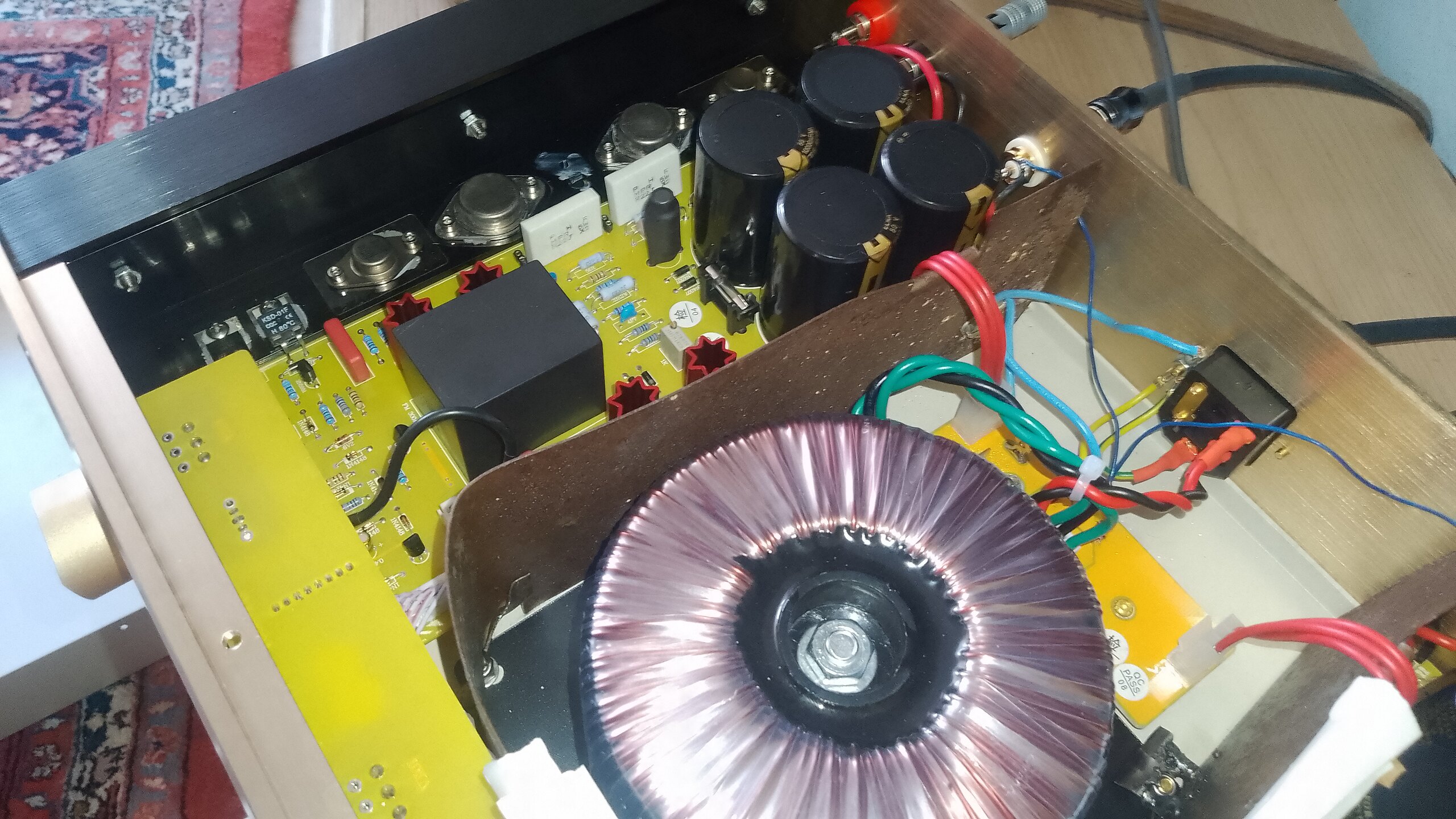

(Wahrscheinlich hat die Endstufe nur Potis um das Brummen leiser zu drehen)

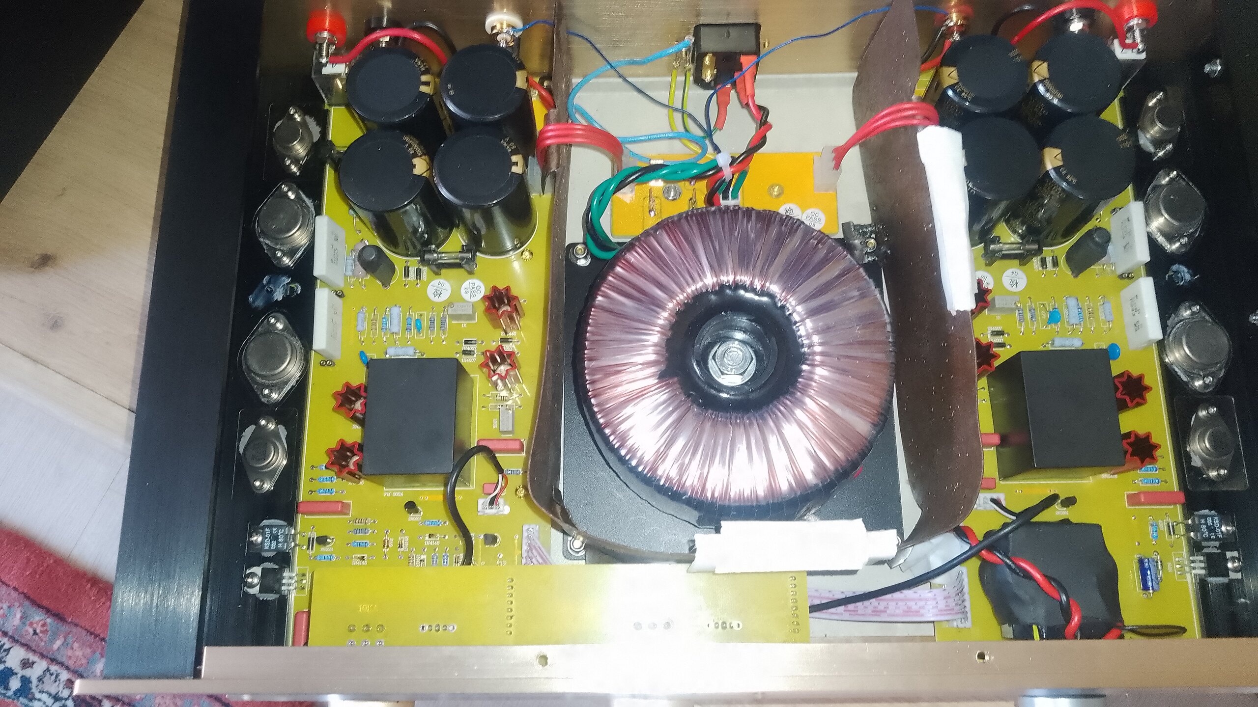

Das Problem konnte in zwei Schritten gelöst werden.
1. Die Endstufe brummte auch wenn keine Vorstufe angeschlossen war.
Ein geerdetes Stahlblech um den Trafo und die Gleichrichter haben geholfen.
Sobald man aber etwas am Cinch angeschlossen hat, war das Brummen wieder da.
2. Zusätzlich hab ich kleine Drähte (siehe Foto) vom Cincheingang an die Masse gelötet.
Jetzt ist das Brummen fast ganz weg und wenn man die Potis nicht gerade ganz aufdreht hört man es nicht mehr.
Die Endstufe hat auch noch Peak Lampen die leichten wenn man sehr laut hört und Schutzschalter gegen Kurzschluss usw.
Dank 80.000 qF läuft die Musik weiter auch wenn die Endstufe schon ausgeschaltet ist

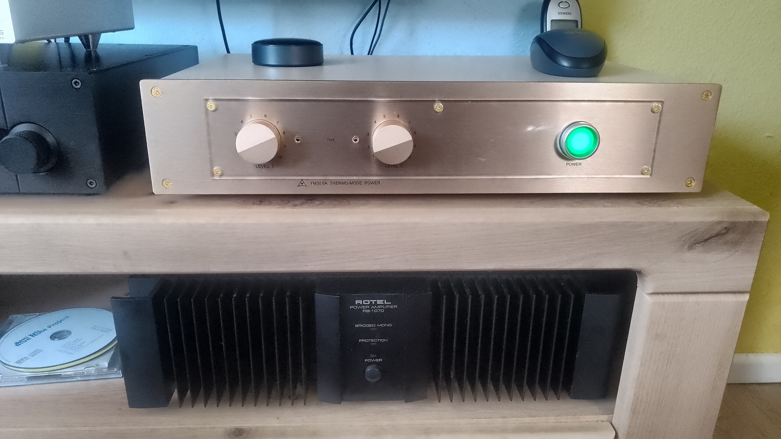

Zum Vergleich hab ich eine Rotel RB-1070 Endstufe genommen und ca. 30 mal umgesteckt.
Die Unterscheide liegt im Detail. Die Rotel hat mehr davon, sie klingt klarer und hat auch einen etwas druckvolleren Bass.
Stimmen sind besser verständlich... aber wenn man aufhört sich nur auf die Stimmen und die feinen Details zu konzentrieren und die Musik als gesamtes betrachtet klingt die fm akustik-fm300a aus China harmonischer.
Von den tiefen zu den Mitten bis zu den hohen Tönen klingt es irgendwie realistischer und weniger synthetisch.
Man muss aber schon genau hin hören um den Unterschied festzustellen.
Es ist reine Geschmackssache und wäre mir früher eingefallen, das noch eine Rotel Endstufe rumsteht, hätte ich mir die FM300a nicht gekauft.
Zumal die Rotel überhaupt nicht brummt. Den Kauf bereue ich trotzdem nicht.

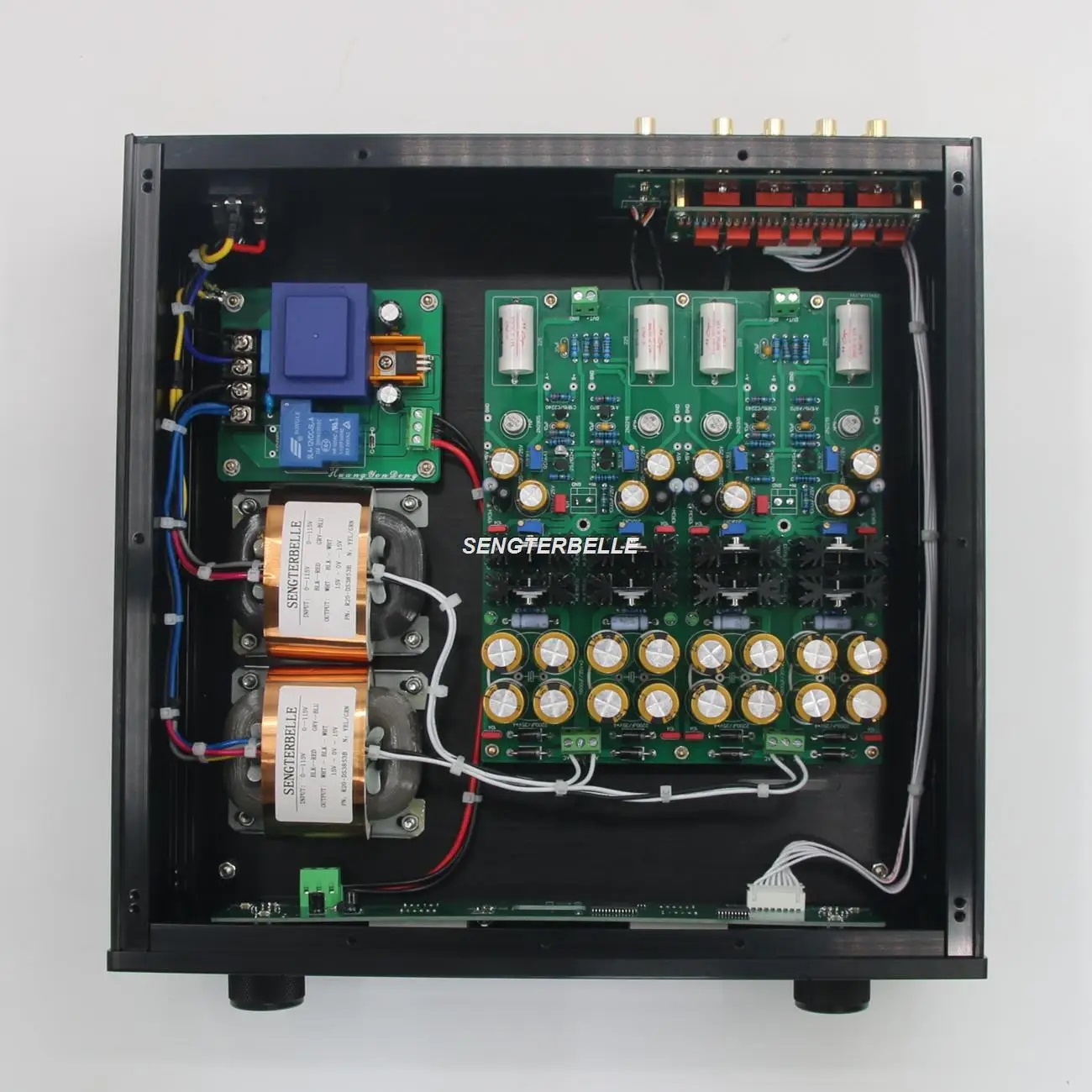

Die Levinson JC2 Vorstufe hat Relais für die Eingangswahl und die Lautstärkeregelung.
Man kann die Lautstärke in 128 Schritten, 0,5 dB weise erhöhen.
Zudem gibt es eine Fernbedienung, Mute Schalter und Standby Betrieb.
Beim drehen am Volume hört man ein stetiges klicken (das wollte ich schon immer haben
Diese Vorstufe macht alles richtig, hat ein Super Gehäuse und eine schöne Digitalanzeige für die Eingänge und die Lautstärke.
Die Kanäle sind diskret aufgebaut und haben getrennte Stromversorgung. Auch für die Anzeige und die Lautstärkeregler ist ein extra Netzteil verbaut. Sowas für 330,-- plus Versand ist echt geschenkt. Class-A Vorstufe der Spitzenklasse!

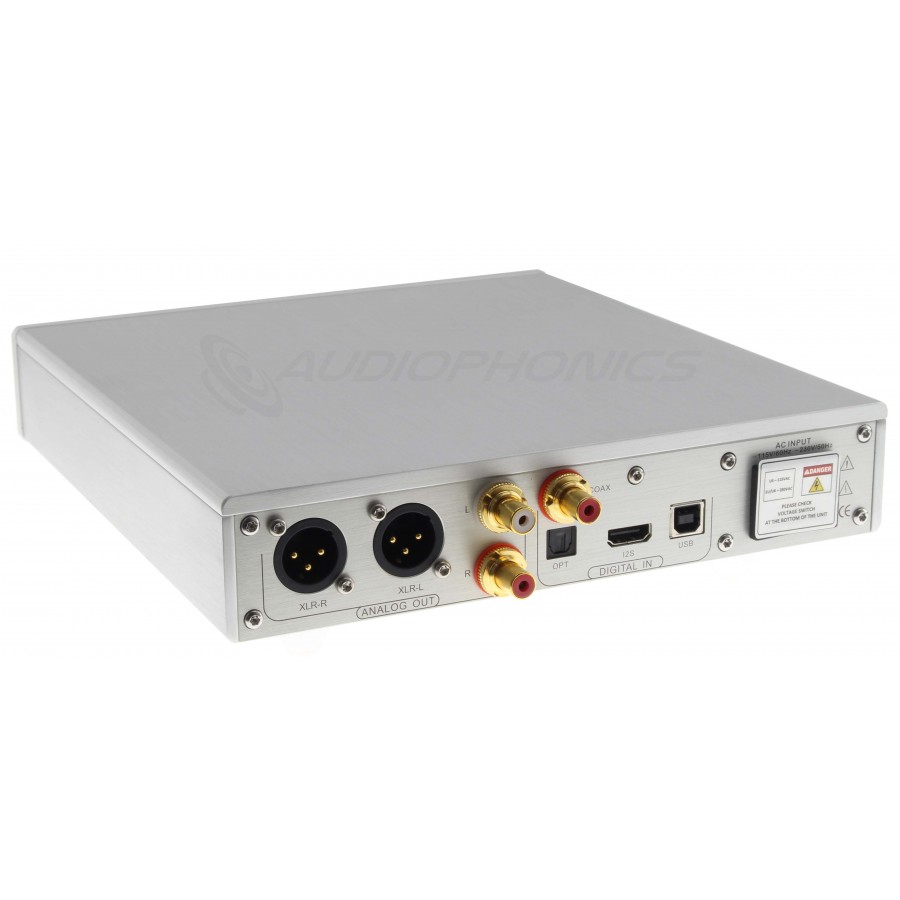

Der Ares 15th hat einen TOSLink, Coax, I2S und USB Eingänge. Line Out (2 Volt) und symmetrischen Ausgang (4 Volt).

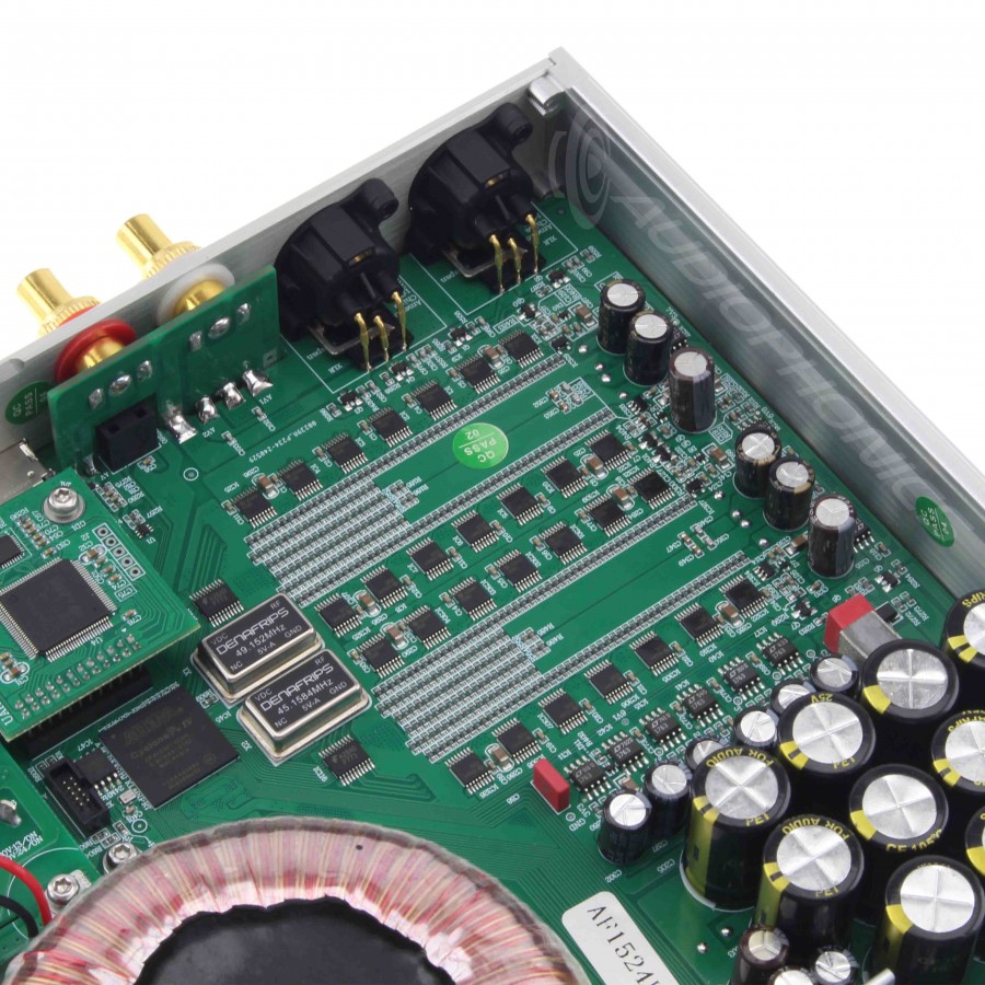

Ich erkläre mir den Unterschied zwischen Delta/Sigma und R2R in etwa so:
Delta/Sigma ist wie Photoshop bzw. Vektorgrafik
R2R bekommt die Daten in Form von I und O geliefert, puffert sie und schaut das alle vollzählig sind (da USB in beide Richtungen funktioniert, können fehlende Informationen erneut angefordert werden).
Er schaut das die Daten sauber sind und einem schönen Rechteck Signal entsprechen.
Dann werden diese Rechtecksignale von der internen super genauen Clock zeitlich gerade gerückt und an den DA Wandler geschickt,
Die vielen Widerstände mit 0,01 % Genauigkeit bilden eine Kaskade und die Chips schalten diese Kaskade so das aus den rechteckigen Signalen unterschiedliche laute Signale entstehen.
Normal kennt ein Chip nur eine Spannung und kann diese entweder Schalten oder nicht Schalten.
Es ist also so ähnlich wie die Lautstärkeregelung mit Relais im Vorverstärker.
Früher waren mit dieser Technik nur 16 Bit möglich, jetzt können auch 24 Bit verarbeitet werden.
Es wird also das Digitales Signal direkt zu einem analogen Signal gewandelt. Es bleibt kein Platz für Interpretation.
Weil mehrere Chips gleichzeitig werkeln, ist keine Ausgangsverstärkung nötig, da genügend Strom direkt von den Chips geliefert wird um eine Endstufe zu betreiben. Der Denafrips hat keine Ausgangsstufe sondern liefert direkt vom Chip an den Cinch bzw. XLR Ausgang.
