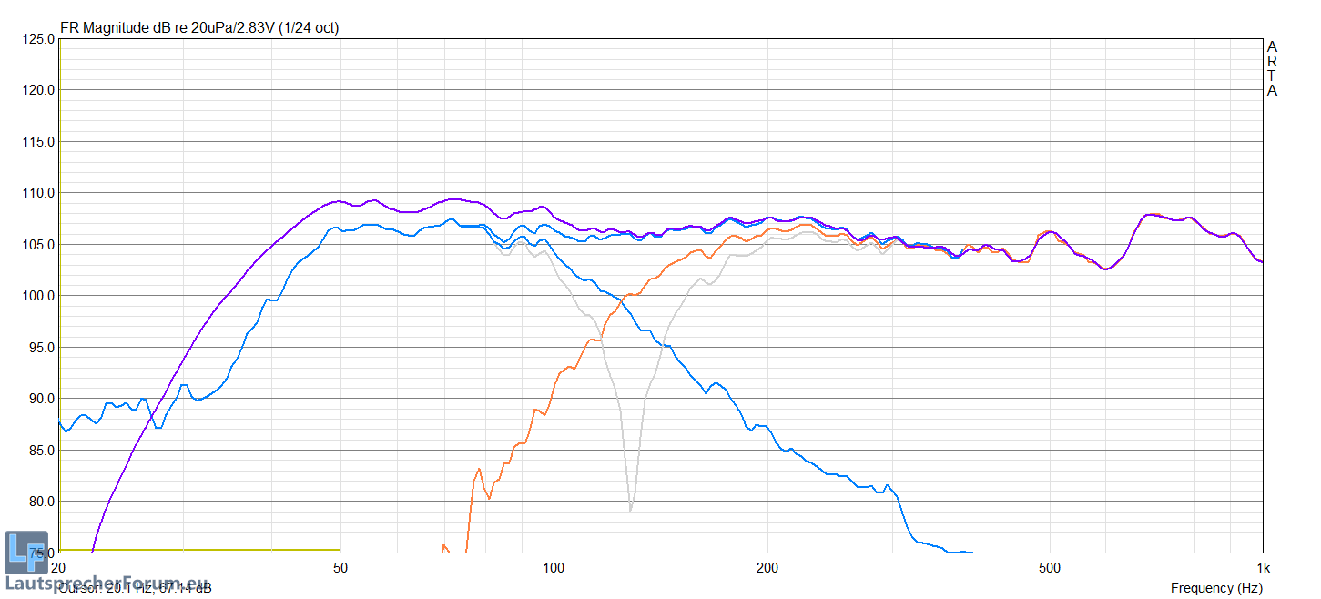

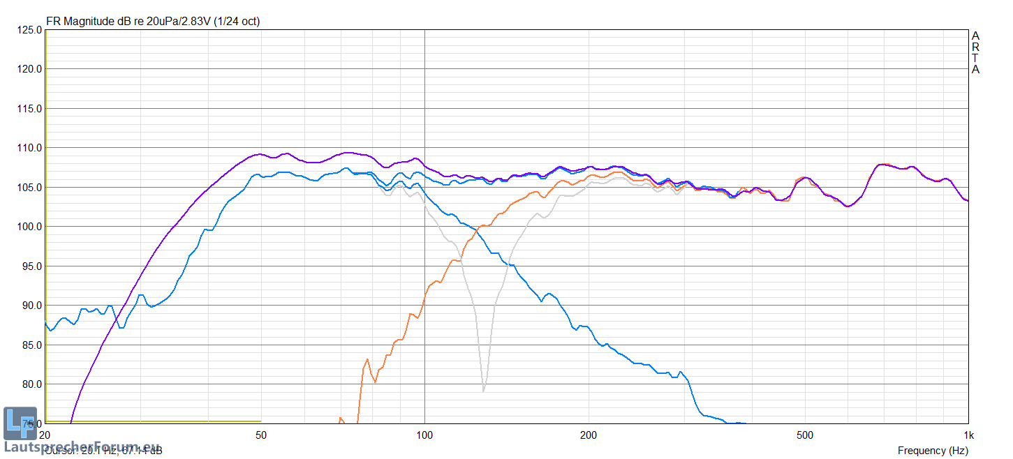

JL-Sat10 mit JL-Sub212 - DSP Setup
Neues Setup hinzugefügt:
JL-Sat10: (BR)
HP: Bes12 200Hz
LP: -
Delay: -
Gain: -1dB
Polung: Normal
JL-Sub212:
HP: Bes12 30Hz
LP: But18 90Hz
Delay: -
Gain: 0dB
Polung: Normal
XO: 125Hz
Gemessen an Ram Zetta 430 mit DXO24E
Zusatz für Discosound
EQ: LP Q6 +6dB 60Hz
HP: 38Hz But24 (oder But18) [Kann allgemein statt Bes12 auch für etwas fetteren Sound genutzt werden]
Zum Bass anheben (ohne obigen EQ), das übliche Vorgehen:
LowShelf (12dB/Okt.) 90-100Hz und je nach Location/Geschmack anheben, z.B. +6dB, bzw. indoor/Wandnah/Eckaufstellung -3dB bis -6dB,
am besten im jeweiligen Sub-Out-Kanal.

ist beim JL-Sub118 vorgesehen, den "Fatness EQ" bei Bedarf zusätzlich mit rein zu nehmen, oder ersetzt dieser den "Flat-EQ"
EQ:
Hochpass: 38Hz 24dB BW
Fatness-EQ: 40Hz +4,5dB Q4
Flat-EQ: 45Hz +2,5dB Q4
Und direkt noch eine Frage - sind JM und JL Sub 118 nicht identisch abgesehen von den Eckports, jedoch bei gleichem Tuning? Woher stammt der Unterschied in den Presets?
Grüße!
Jonas
EQ:
Grüße!
Jonas
