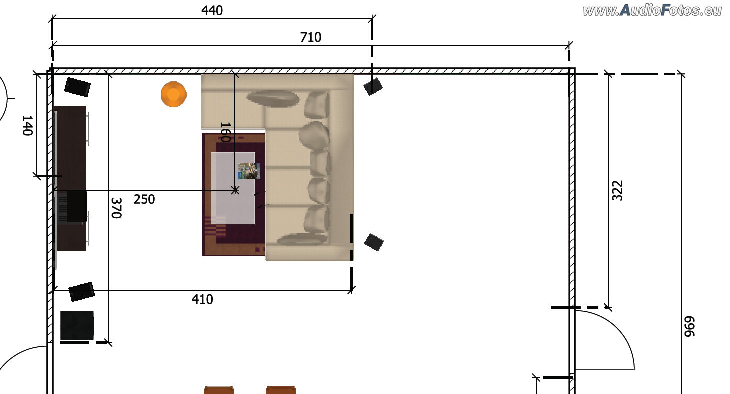

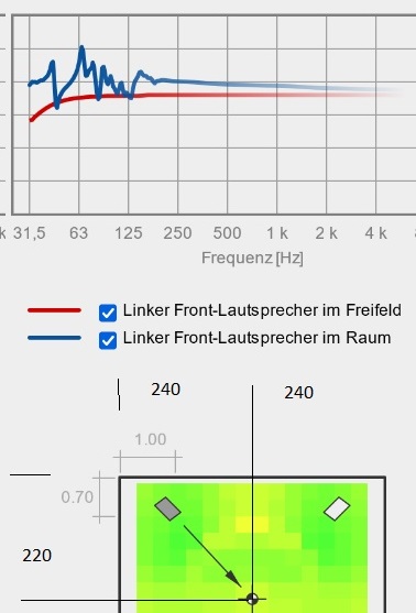

Hier mal aus dem Planungsprogramm der Teil des Wohnzimmers.
Ich kann da nicht weiter hinter, weil hinter der Couch dann auch die "Spielecke" kommt. Somit kann ich leider nicht wie Wilma einfach hinten auch große Dinger hinstellen.^^
Aber ich habe mich jetzt schon überreden lassen, dass die 30er zu klein sind. :lol2:
Die 50er haben ja diesen Bügel, das wäre zwar für HR gut, aber HL eben nicht, da dort bereits ein Ständer steht und man die ja nicht wirklich hochkant hinstellen kann.
Also werden es die 60er werden. Sind ja aber auch schon ganz schöne Klopper. Aber bekommt man schon irgendwie hin.

In der dargestellten positionierung ist eigentlich "alles egal". Der rechte LS ins eck gequetscht, der hörabstand viel zu groß, total asymmetrische reflexionen. Ist bei mir in "WAF-position" nicht viel besser und klingt nach € 500 kette. Wenn "alone @home" und alles umgestellt und akustisch optimiert, wird mit selber hardware eine € 50 000 kette draus.
wenn alles immer so positioniert sein muß, wie im bild, würde ich LS nach optik aussuchen und der entscheidung meiner frau folgen: "happy wife, happy life..."

Ernst_Reiter hat geschrieben: 13. Sep 2024 09:44 Wow, danke, ja, das ist er/es wieder: der/das real existierende hörraum/wohnzimmer.
Ich nehm das jetzt mal nicht als Lob^^
Ernst_Reiter hat geschrieben: 13. Sep 2024 09:44 Der rechte LS ins eck gequetscht, der hörabstand viel zu groß, total asymmetrische reflexionen
Bedenke bitte, dass dies nur ein Plan ist.
Der War ursprünglich für einen 85 Zoller. Somit waren dann der FL und HL auch in einer Linie.
Ich musste letztes Jahr nur prüfen ob der 98" da hinpasst, daher einfach nur in der Mitte geändert.
Die Couch wird auch demnächst gegen ein U getauscht, ragt dann auch wieder weiter in die Mitte des Raumes so dass die beiden Boxen dann wieder in sehr guter Linie stehen sollten.
Aber kleine Differenzen werden doch auch durch das einmessen behoben?
Was heißt Hörabstand zu groß?
Ich sitze ca. 3.60 m von der FrontWAND weg, also abzüglich der Boxen vielleicht 3 Meter von der Boxenfront entfernt. Das kann ja damit nicht gemeint sein, oder?
LS in Ecke gequetscht.
Ich betreibe ja auch mit Sub. Wie weit sollte die Front der Boxen denn von der Wand weg stehen?
Wäre es vielleicht auch besser, den Bass rechts neben die FR Box zu stellen, wobei der von Nubert jetzt wieder ein Downfire ist, was in der Ecke dann evtl. Probleme macht?
Aber ich stelle die LS ja auch auf Achse zum Ohr und nicht im rechten Winkel zur Wand.
Es ist auch wirklich nur der Wohnraum.
ich hasse Asymmetrie, deshalb steht bei mir auch niemals der Sub zwischen Center und einen Frontspeaker, da dieser ja dann komplett anders zur Bildmitte steht.
Ich Wohnzimmer war noch nicht ganz raus, ob ich da nicht auch mal doch noch der 115" reinkommt.
Da habe ich mich aber mittlerweile dagegen entschieden. Somit kommt jetzt auch neue Couch etc, damit dann wieder alles im Lot ist.

Deine Skizze des Wohnzimmers zeigt nur den ganz normalen Wahnsinn auf mit dem die meisten zu kämpfen
haben,die Kombi aus Wohnzimmer und Hörraum fordert halt Kompromisse.
Stellen was gefällt und die bessere Hälfte mitmacht 😅

Eher lob als das gegenteil davon. Sorry falls das falsch ankam. Wie andere schrieben - so ist es nun mal mit wohnzimmern. Zu den sonstigen punkten meinte ich das eine oder andere doch so wie ich schrieb.
Meiner erfahrung nach sind die hörabstände fast immer zu groß. Die LS hersteller befeuern das natürlich, weil sie wissen, daß sich meist TV monitors zwischen den speakers befinden und niemand 180 cm nah dran klebt.
Zur ecke - der abstand nach hinten ist weniger das problem, aber zur seite. Wegen der reflexionen. VK LS zu Wand max 70 cm, aber zur seiten wand besser mehr als 1 meter. Am ende musst Du das in Deinem raum testen.

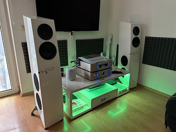

Ich hab die NV70 als Frontboxen mit Selbstbau-Ständern (siehe Bild) und sie klingen (mit Absorbern und Bassentzerrung) hervorragend. [ externes Bild ]
Auch ich plane noch den NV70 als Center zu ergänzen und hinten für Surround erweitere ich entweder mit den NV60 oder als Sparvariante mit den nuBoxx B-40 als Surrounds, damit ich auch da möglichst tief mit 40 HZ zum Subwoofer trennen kann.

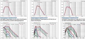

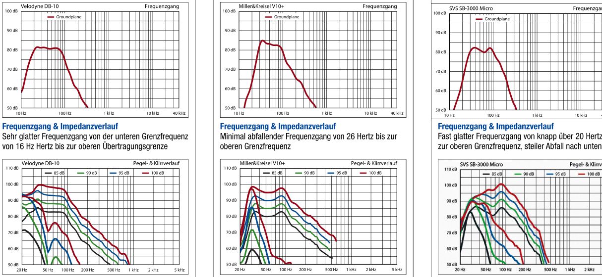

Umso tiefer du zum Subwoofer trennen kannst, umso besser lässt sich der Subwoofer klanglich integrieren. Unter 40 HZ ist er nicht mehr ortbar und er darf dann auch voll in einer Raumecke stehen.
Als Subwoofer würde ich bei SVS bei den Ported Subs (PB) schauen. Nicht günstig, aber auch beim Fachhändler jederzeit zu haben und 5 Jahre Garantie.
Die kleinen SB-Subs sind zwar lackiert und hübscher, bringen dir aber keinen Mehrwert gegenüber den NV 140 im Bass und brauchen IMHO auch zu viel Verstärkerleistung, um wirklich Pegel im Tiefbass zu bringen (wie bspw. der SB 3000).
Ab dem PB 1000 Pro wird es für mich interessant.

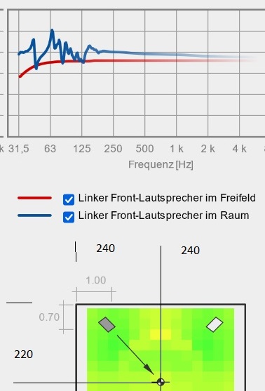

Was die Boxenaufstellung angeht hast du das Problem der Asymmetrie definitiv. Das Problem mit der Asymmetrie ist, dass die Box oben in der Ecke deutlich im Tiefbass angehoben wird, während die andere links viel weiter im Raum steht und somit mit deutlichen Frequenzeinbrüchen in den Bässen zwischen 40 und 100 HZ zu kämpfen haben wird.
Bei mir im Raum stehen beide Boxen zwar voll in den Ecken (siehe Bild oben). Aber symmetrisch, d.h. sie klingen so nahezu gleich und mit Raummoden-Entzerrung auch gleich gut.
Durch den Room Gain der Ecken hab ich zudem keine akustisch störenden Auslöschungen in den Bässen sondern fast nur Überhöhungen, die sich leicht per EQ entzerren lassen.
Dein Subwoofer könnte, sofern du alle Boxen bei 40 HZ trennst super in die Ecke oben in der Front, da du so ebenfalls den Roomgain optimal mitnimmst.
Das sieht zwar nicht symmetrisch aus, du kriegst so aber im Tiefbass am wenigsten Auslöschungen (man müsste nur die Raummoden ggf. leicht per DSP entzerren) und noch mehr Pegel durch die ecknahe Position.
Idealerweise wäre der Rest aber möglichst symmetrisch (von der Raumbreite aus gesehen) aufzustellen, d.h. Subwoofer nach oben den Rest weiter nach unten zur Mitte. Die Frage bleibt, wie groß der Raum wirklich ist. Falls der wirklich 6,96 Meter breit ist, wärst du für eine Symmetrie weit vom Optimum entfernt.
Und dann brauchst du bei 50 qm vermutlich noch einen weiteren Subwoofer in der Raumecke diagonal auf der gegenüber liegenden Seite.
