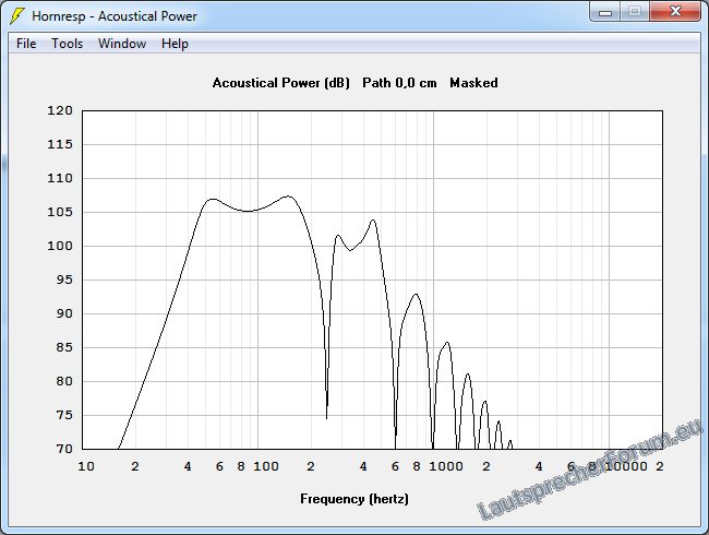

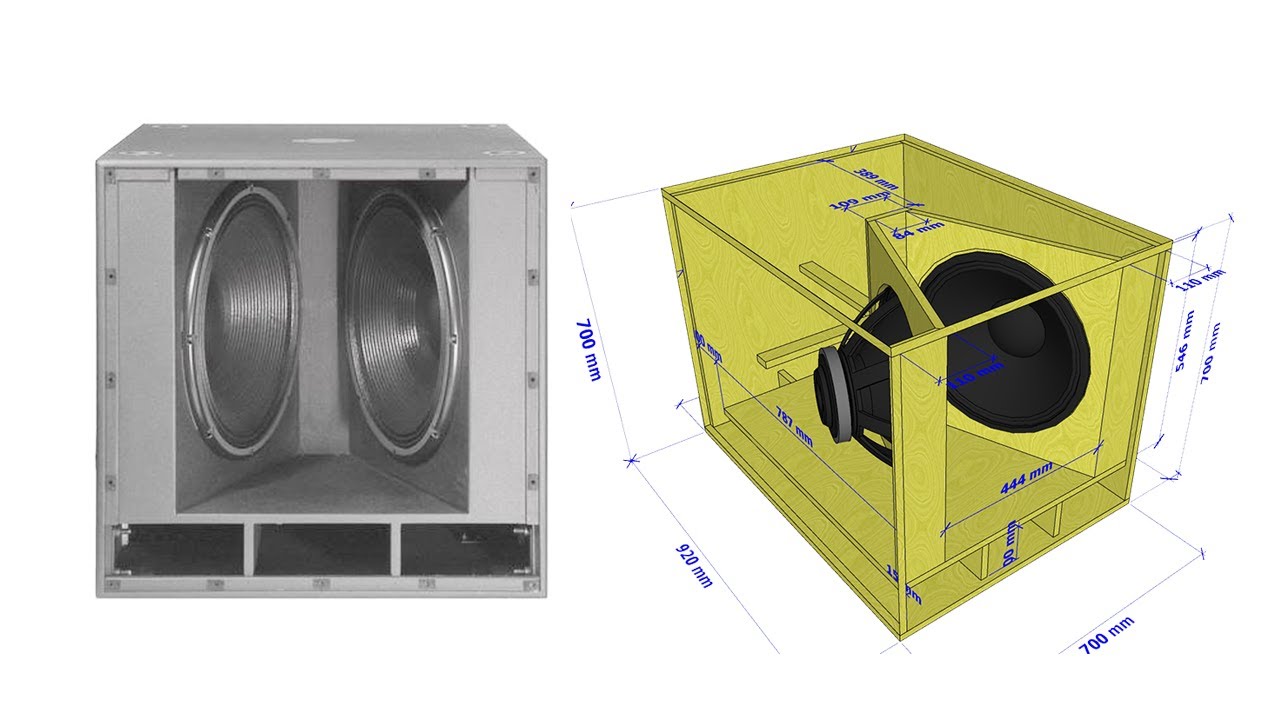

So Leute,
Hab mal schnell was simuliert mit den Treibern. Mal schauen ob ich auf die TTS Maße komm, aber das hier ist grade meine Simu:
V_1:
Ich tu das jetz mal in Sketchup rein, ich schreib dazu was ;)
V 2.0:

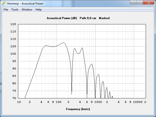

Beitrag von Robin00 »
So, hier meine alternative Version.
(Gleiches Prinzip, andere Abstimmung, gleiches Chassis, kleinere Maße (2cm weniger Tief, aber dafür passiv)
#20
