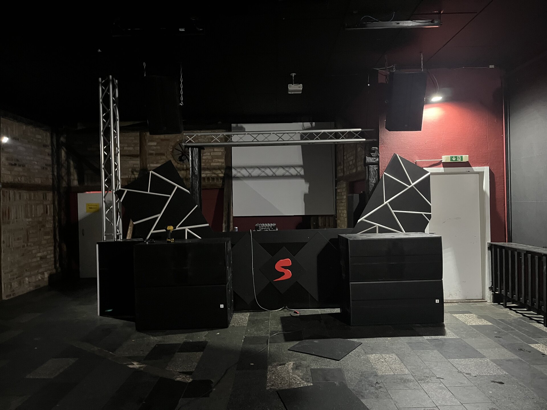

Danke dir für die ausführliche Antwort.
Das Problem ist das bei den Bässen der Druck nach gut 3m arg abflacht.. dsp ist der 204 von Thomann…
Die Werte wie oben angegeben kann man nicht genau einstellen zb. Q Faktor 0.30 aber der geht nur auf 0.40
Bin mittlerweile echt am verzweifeln…
2x the box Achat 115m
4x tp218/1600
2xProline 3000
1x TSA 4000
1x DSP204
Vielleicht könnte mir jemand ja mal beim einrichten behilflich sein🤓
4x tp218/1600
2xProline 3000
1x TSA 4000
1x DSP204

ich würde an deiner Stelle mal mit der Positionierung der Bässe im Raum experimentieren.
Die Bässe schrittweise drehen (45°; 90°; 180°;...) oder den Abstand zur nächsten Wand ändern.
Die Aufstellung im Raum kann sich extrem auf das Ergebnis auswirken.
stephan Kpunkt
Themenstarter - Kabelwickler
- Beiträge: 71
- Registriert: 29. Jan 2014 03:36
- Beruf: fachlagerist
Re: The Box TP218/1600MK3
D
Kann die Bässe leider nicht anders positionieren da wir am umbauen sind und leider kein anderer Platz infrage kommt 🥴
*xD*
- Beiträge: 466
- Bedankung erhalten: 52 Mal
... Die Raumbreite schreit schon nach Problemen.
Gerade auch wegen den notwendigen Abständen zur Seite wegen den Durchgängen.
Du könntest mal alle 4 nebeneinander versuchen, oder auch falls möglich aufrecht hinstellen mit gleichmäßigem Abstand über die Thekenbreite. (Ziel ist den Raum möglichst "breit" anzuregen).
Falls ein Umstellen definitiv keine Option ist - leider kann kein noch so optimales Preset eine suboptimale Aufstellung kompensieren (zumindest nicht für mehr als eine Hörposition).
