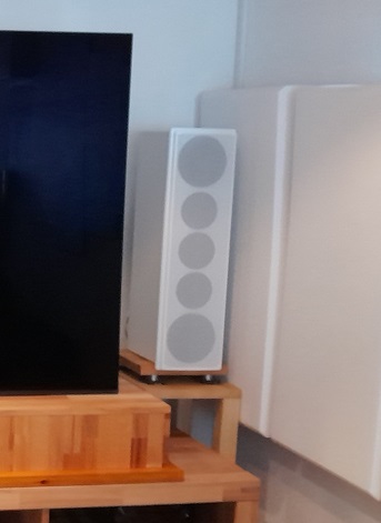

Ich staune über die aufstellung der nuVero 70. Hinter VK des monitors, wand parallel.
Ja, ich sehe die absorber, und vielleicht strahlen die 70er ganz anders als 140er, aber trotzdem ...(?).

Mein Raum ist ein Sammelsurium an Kompromissen aber das sieht auf Bildern schlimmer aus, als es ist. Ein Problem ist die Tür links, die ist näher an der Box und da hängen nur 2 Absorber. Rücke ich die Boxen vor, habe ich von der Tür seitliche Reflexionen die stören.
Evtl. pack ich da doch noch ein Absorberbild drauf, dann könnte ich mit den Boxen noch etwas nach vorne rücken.
Der TV nimmt, wenn er vor den NV70 steht den Lautsprechern die Höhen weg und beeinflusst die Wahrnehmung deutlich. Das ist klar.
Die seitliche Abstrahlung nach innen wird im schlechtesten Fall stark gedämpft (hinter dem TV ist auch Basotect). Ich sitze leicht im spitzen Winkel davor, was das Problem entschärft.
Die Boxen strahlen für die breitere Bühne und zur Vermeidung eben jener Klangbeeinflussung gerade nach vorne.
Mit etwas TV Verrücken gibt es akustisch keine nennenswerten Probleme, ein wenig darf der TV vor den Boxen stehen (Ich hab Ohren, die entscheiden). Momentan steht der TV gut 10 cm vor den Boxen, das klingt vollkommen Ok.
Der Bereich, wo der TV den Klang hörbar negativ beeinträchtigt ist knapp dahinter und fängt nur wenige Zentimeter weiter vorne an.
An seitlichen Sitzplätzen spielt das eher eine Rolle, da ändert sich der Klang aber bei 3m Raumbreite ohnehin extrem. Das wäre auch ohne TV der Fall.
Es ist primär ein 1-Mann Heimkino. In der Mitte Top, der Rest bleibt ein Kompromiss.
Die Abstrahlung der NV70 ist breit und nicht anders als die Abstrahlung der anderen Nuveros. Steht man direkt vor einer Box oder wandert man von rechts nach links, ändert sich der Klang praktisch nicht. Einwinkeln wäre wegen TV und Stereobreite kontraproduktiv.

Ein paar cm Vorrücken wird gehen. Vor dem TV sollen sie auch nicht stehen, da die Glasfront reflektiv wirkt. Unschärfer das ist durchaus so.
Wenn ich sie einwinkel wirkt der Hochton gezielter. Den hab ich aber ohnehin schon abgesenkt, da es mir sonst mit höherem Pegel etwas zu viel am Sitzplatz wird.
Der Center ist etwas näher, direkter auf den Sitzplatz gerichtet und da musste ich weitere -2dB Hochton absenken. Es bringt mir also wenig sie einzuwinkeln, damit muss ich nur mehr absenken.
Es hätte evtl. Nachteile durch die TV-Nähe und dessen Reflexion, die dann stärker ausfällt.
Wir reden hier von Nuancen, es liegen jetzt keine Welten darin. Aber klar- Etwas experimentieren mit Winkel, Aufstellung und einem kleinen Absorber an der Tür werde ich bei Gelegenheit umsetzen.

Beitrag von CJoe78 »
Subwoofer will ich max. 2 stellen (1x vorne, 1x hinten) und die sollen auch nur den Bass unter 40 HZ zuspielen. Ich will keinen riesen Aufwand mit Subwoofern betreiben. Es sollte auch ohne Subwoofer gut klingen. Die Subs sollen nur ganz tiefen Bass können, die Boxen machen den Rest.
Möglicherweise bin ich so auch schon ohne Dirac Art zufrieden und brauche den Kram nicht mehr.
Theoretisch würden Kompakte reichen (wenn die Front den Bass übernimmt), praktisch hab ich aber schon jetzt enorm von den B-40 hinten profitiert. Das hab ich gestern festgestellt (war ja auch bewusst so zum Testen gedacht).
Ich konnte die ganze EQ-Fummelei von davor rausnehmen und die Boxen klingen ausgewogen am Hörplatz. Ohne, dass der Bass fehlt oder die Höhen schrill und die Mitten zu laut sind.
Das war vorher mit den WS-14 so. Da musste ich Mitten und Höhen extrem absenken und den Bassverlust durch mehr Pegel kompensieren, sonst konnte ich den hellen Klang von hinten nicht ertragen. Jetzt ist alles so da wie es sein soll und es fehlt nichts, auch wenn der Hochton nicht ganz so hochauflösend wie vorne ist, klingt es angenehm.
Center und Surrounds sind im Pegel durch das Entfernen der Filterung um -2 dB leiser geworden. Weiterer Vorteil: Wenig Phasenverschiebung durch Filter und besserer Klang.
Und: Das Auslagern vom Kickbass (über 40 HZ bis 100 HZ) auf den Subwoofer klappt bei mir überhaupt nicht (nix neues). Funktioniert nicht. Umso höher ich trenne, umso dünner klingen die Boxen und umso matschiger spielt der Sub. Selbst mit 60 HZ-Trennung geht das schon langsam los.
Wann Dirac Art kommt, steht noch in den Sternen. Ich hab nicht vor darauf zu warten, zumal die aktuellen Nuveros Next Year auch ein Auslaufdatum haben werden.
Mein Hauptproblem ist weiterhin die zweite Längsmode bei 60 HZ, die von der Front angeregt wird. Dirac Art kann das nur beheben, wenn die Surrounds tief genug mitspielen.
Daher kommen nur Boxen mit 40 HZ Tiefgang, also die NV70 oder die NV60 (oder B-40 als Tops) infrage.
Wegen 3 Metern Raumbreite ist wenig Platz.
Die NV70 würden für den Durchgang hinten besser passen, obwohl die Dinger in der Höhe recht gewaltig sind.
Die Surrounds stehen gerade gemessen 80 cm hinter dem Sitzplatz, eingewinkelt auf Mitte. Hinten rechts muss eine Box auf den Tisch (geht nicht anders, den Tisch muss ich in der Höhe kürzer schnippeln). Hinten links kann die NV70 mit Halter wie die WS-14 an der Wand hängen (optisch mit Abstand die beste Lösung).
Bilder:
[Externes Bild laden...]
