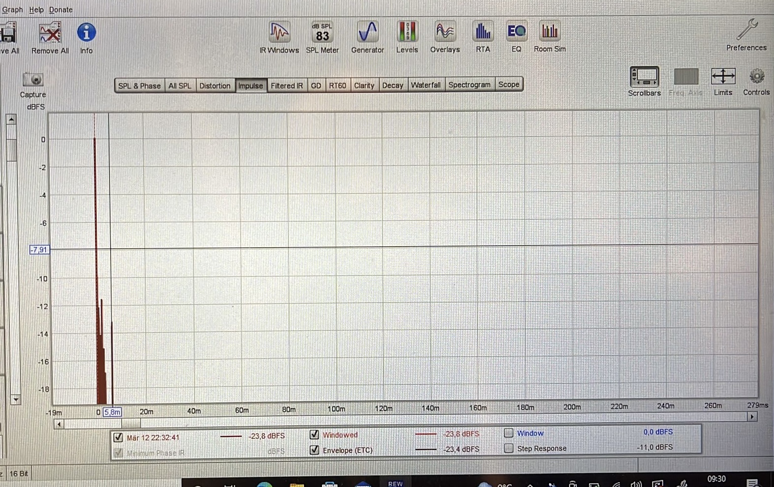

Als überdämpft empfinde ich es nur wenn nicht breitbandig gedämmt wird.
Wenn zum Beispiel ab 2-3 KHz unter 200 ms und alles drunter um eine Sekunde ist .
Dass eine so starke Dämmung wie bei mir nicht jedem gefällt denke ich mir.
Das mögen nur sehr wenige. Interessant ist aber das jeder der bisher bei mir gehört hat keine Probleme damit hatte solang Musik oder Film läuft, sobald die LS stumm sind dübeln sich die meisten unwohl. Wenn ich hall haben wollte dann würde ich einen Yamaha DSP nutzen. Will ich aber nicht. Alles wird nahezu so abgespielt wie es auf der Aufnahme gedacht war. Und auch Räumlichkeit kann sich hier sehr gut entfalten, wenn sie auf der Aufnahme ist. Es wird halt nichts dazu gedichtet.

Dazu noch die Spintanität, ich denke Impuls ist da:

Tote Räume sind cool. Vor allem bei Stereo, da du quasi keinen Nachhall hast (wobei ich die Angaben locker unterbiete). Das ist insbesondere für Stereo und im Nahfeld interessant.
Du hast übrigens einen Fehler in deinem Sourround, den ich aber auch habe. Die Rears stehen einfach falsch. Ich wollte das quasi letztes Jahr schon mal ändern, habe das aber bisher nicht umgesetzt. Die Rears gehören quasi neben der Hörposition. Sourround-Back wird heuer aber kaum mehr unterstützt. Das müssten dann ggf. die Rear Hights lösen. Das würde aber quasi ein Auro bedeuten.

Die rears stehen etwa 110-115 grad . So dass wenn ich meinen Kopf drehe die Chassis sehe.aaof hat geschrieben: ↑8. Okt 2024 09:05 Tote Räume sind cool. Vor allem bei Stereo, da du quasi keinen Nachhall hast (wobei ich die Angaben locker unterbiete). Das ist insbesondere für Stereo und im Nahfeld interessant.
Das passt soweit, wenn es nach mir ginge könnten sie noch etwas mehr aus der Ecke raus und einen Tick nach hinten. 7.1 passt bei mir garnicht. Habe ich schon ausprobiert, da geht jede Menge Präzision flöten und der Abstand ist dafür zu gering.
Was meinst du mit unterbieten?
Die Impulsmessung die ich gemacht habe war auch fehlerhaft, habe sie in Stereo ausgeführt was wohl so nicht sein sollte, sondern jeder einzelne LS, aber mich interessiert hier nur die Annäherung und das vorher und nachher, in Gesamtsumme.
