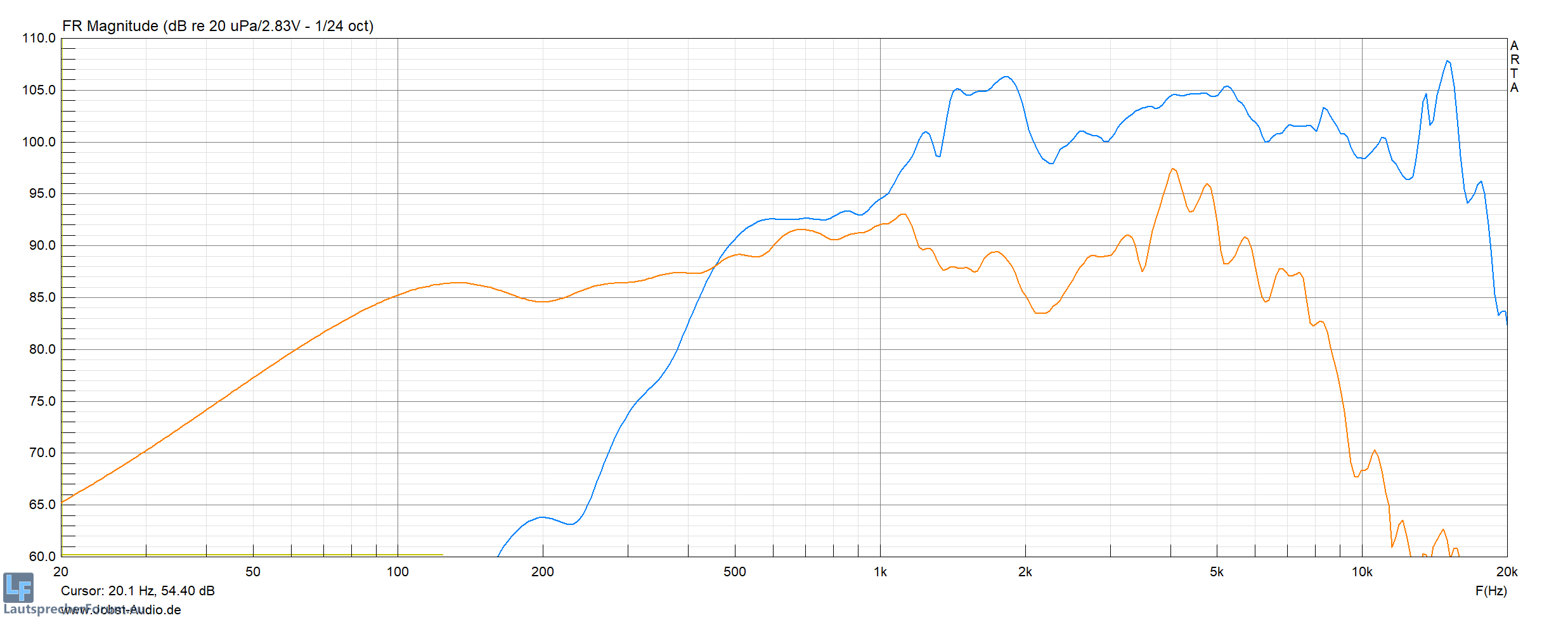

Chassis unbeschaltet
Wie man sieht, verhalten sich die Chassis nicht ganz ideal, aber ich habe sie dennoch verheiratet bekommen,

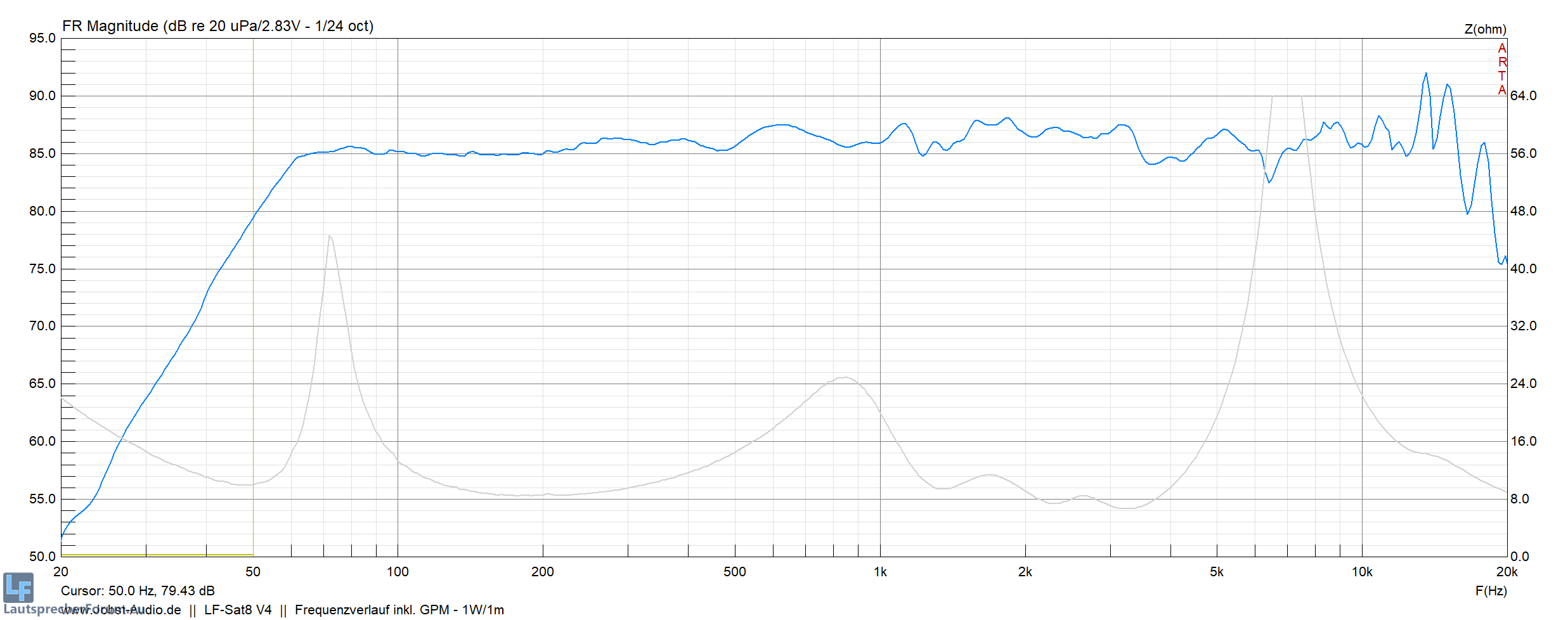

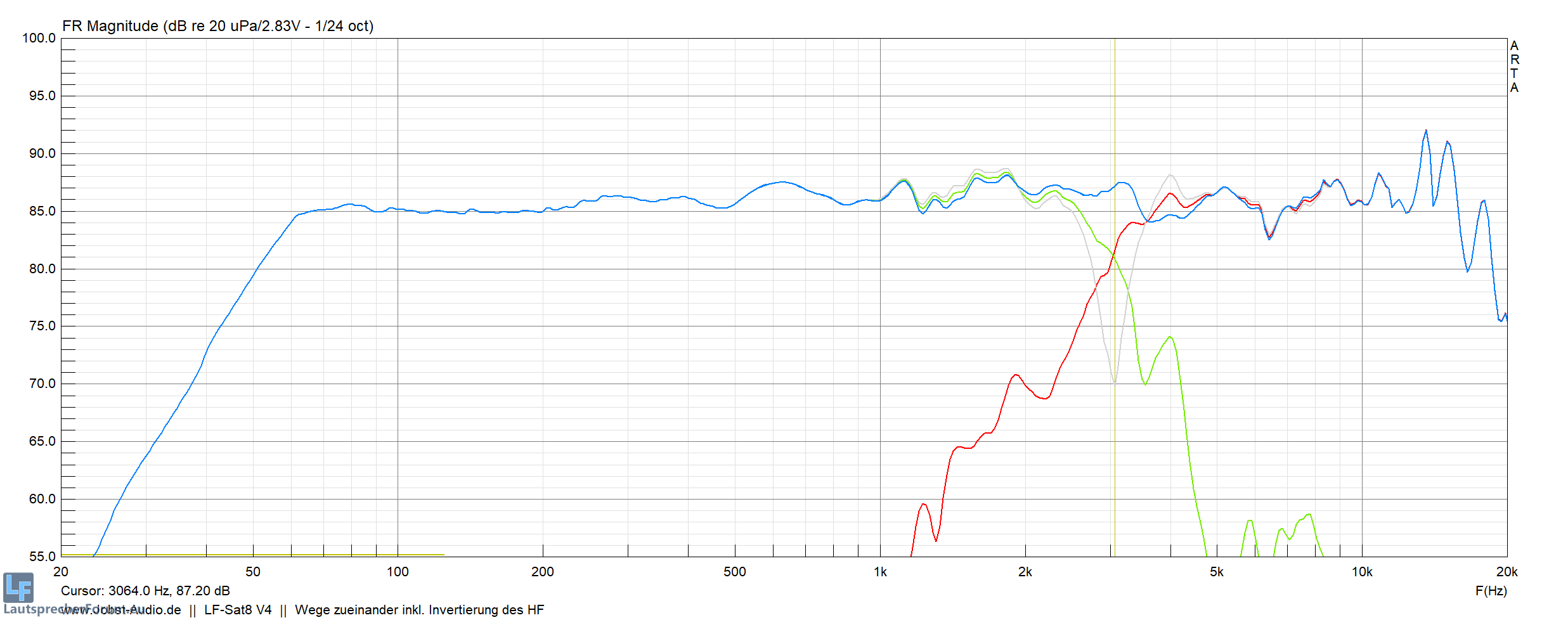

Frequenzverlauf inkl. Impedanz
Wege zueinander inkl. Verpolung

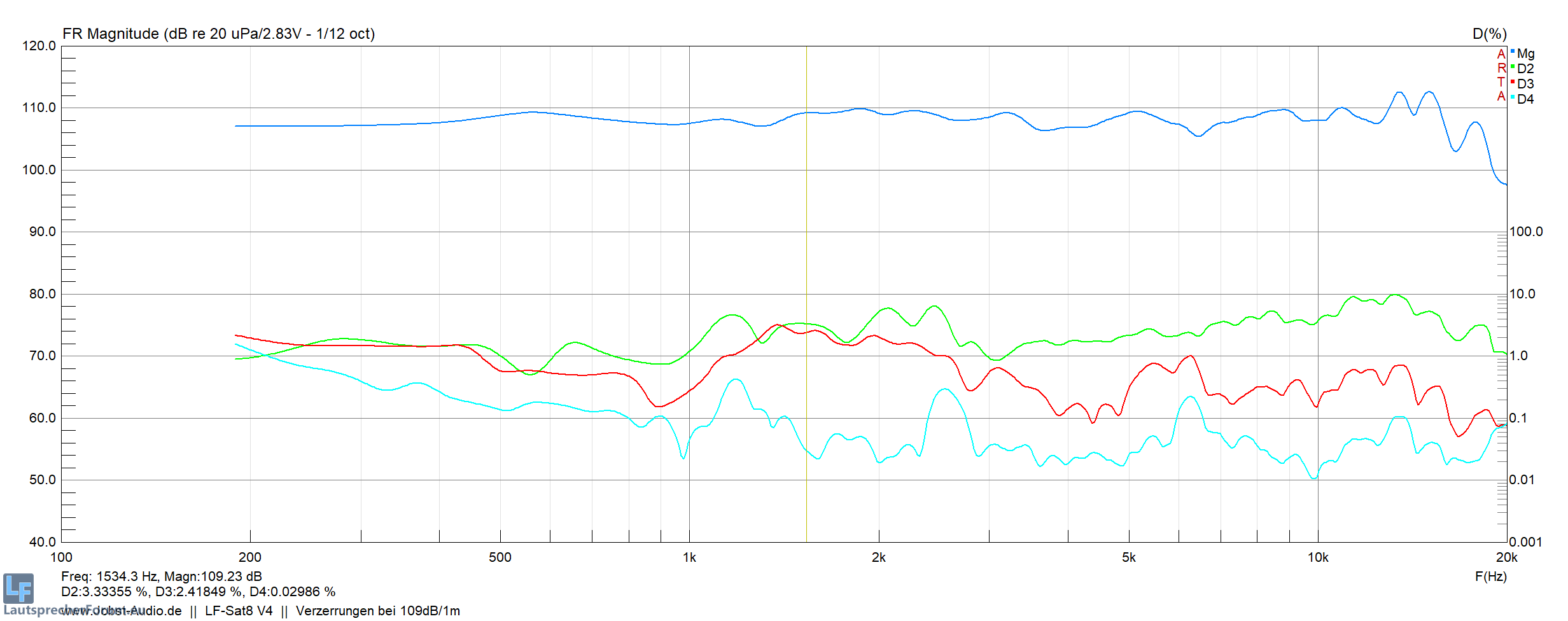

Verzerrungen bei 109dB

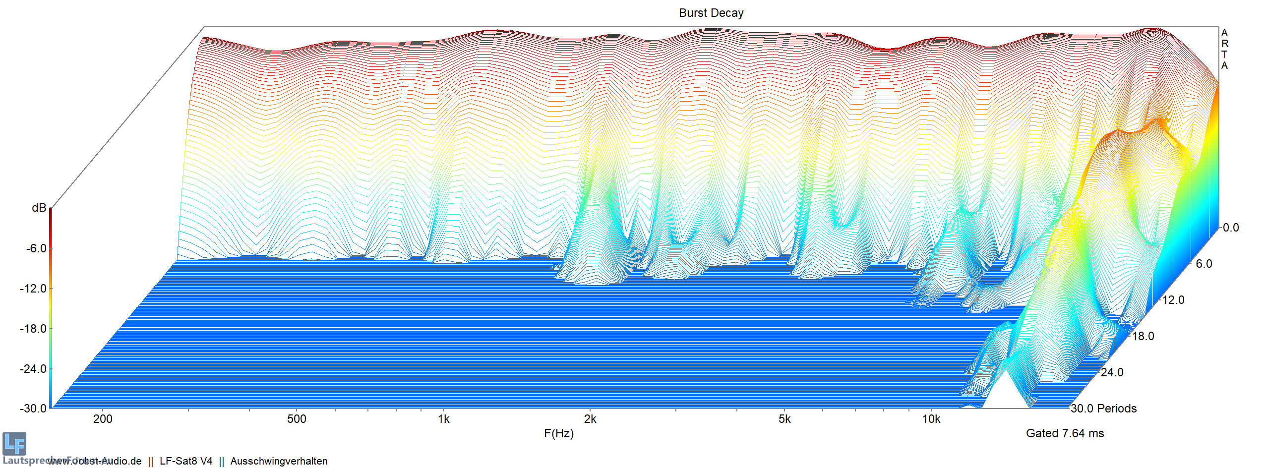

Ausschwingverhalten
Ausschwingverhalten

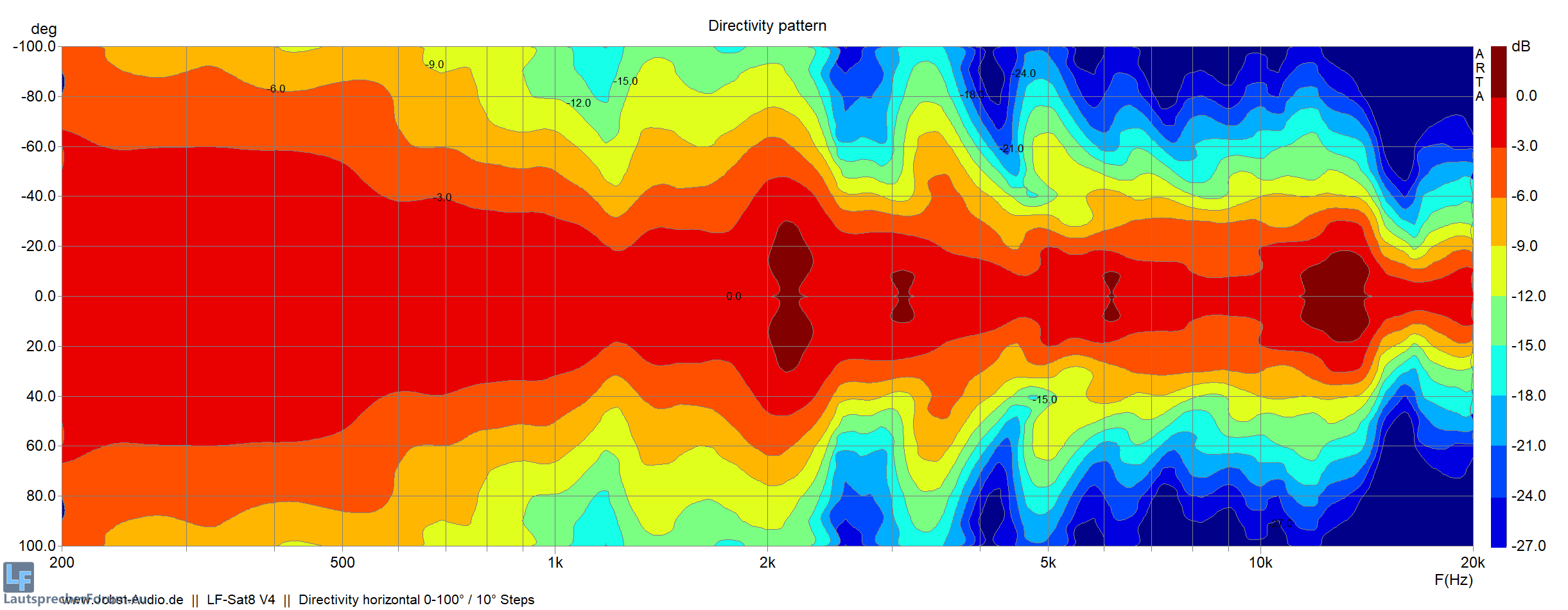

Horizontale Directivity

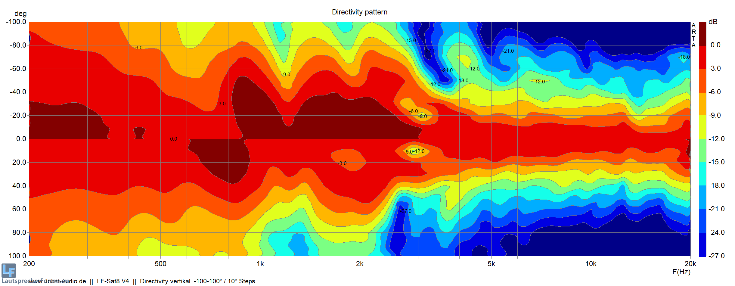

Vertikale Directivity

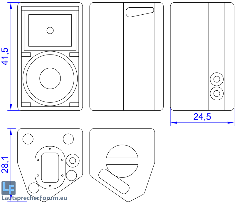

Baupläne:
Verstecken ist aktiviert
Infos zu Plan & Aufbau:
Materialstärke: 15mm (Kann auch aus 16-19mm MDF gebaut werden, Außenmaße sind anzupassen)
Winkel: Voll bemaßt. Pro Gehrung: 180°-Wert° /2 (Bsp. 180°-80° /2 = 50° je Gehrung)
Chassis: TMT und Horn werden bündig aufgesetzt
Bestückung: Kenford HW-806 / Kenford Comp34z3 am McGee HL-607 (Jeweils 8 Ohm)
Überstände: 22mm rings herum (15mm Strebe, 5mm Schaum, 1,5mm Gitter)
Griffe: Eingezeichnet. Seitengriff (mittig) als auch Deckelgriff möglich.
Gitterstreben: Eingezeichnet, hellblau (15mm stark. Oberhalb Horn, unterhalb TMT und 2 Kleine zwischen Horn+TMT)
Versteifungen: Nicht benötigt.
Varianten: MuFu mit 55° Monitorschräge, oder eckige Version.
Flansche: - Neigeflansch SM707 / Dual-Tilt SM7DT / 36mm Flansch. Jeweils identische Mittelposition
Terminal: NL4MPR auf separates Brett, bündig eingefräst. evtl. 1x NL4MPR bündig in die Bodenplatte.
Sonstiges: Das Innere des Gehäuses wird komplett, etwas fester, mit Dämpfungswolle befüllt (Mindestens 0,5m² bei 20mm Stärke)
Wichtig: Sollte es Zischen bei recht genau 50Hz, wobei es eher nach defektem Tieftöner klingt,
dann muss das Horn abgedichtet werden. Die Stelle zwischen eckig und rund ist das Problem.
Kleber/Silikon drum, oder einfach Tütelband ;)

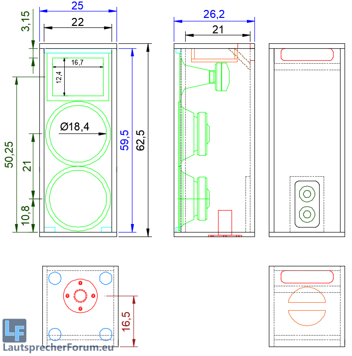

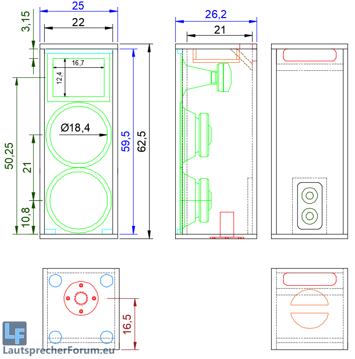

Beitrag von hottendotten »
Kann ich im Notfall machen. Gleich mit 85-90 cm Höhe um in Richtung Standbox zu gehen und den HT schon annähernd auf Ohrenhöhe zu haben?
LG hottendotten
Standbox finde ich nicht so sinnvoll, das gibt zu viel Volumen.
Ganz übliche 2x8"/1" und für HiFi einfach nen Ständer dazu bauen.
Bei doppeltem Volumen kommt man doch aber schon auf ca 80..85 cm Höhe.
Entweder Volumen nicht verdoppeln, wodurch etwas Tiefgang entfällt oder andere Breite und Tiefe des Lautsprechers als beim LF-sat8 v4 um das Volumen zu verdoppeln und den gleichen Tiefgang zu erhalten.
LG hottendotten
Hab da mal flott was gemalt ;)
Für ne Standbox muss man schon auf grob 120cm kommen.
...dann stellt man das Ding auf einen Bierkasten mit seinen 85 cm et voila hattmer 120 ;)
Also... ich kann das Ding auch so bauen wie in der Skizze von dir ..
auch wenn es Bass kostet...aber in hässlich und MDF.
LG hottendotten
Hässlich und MDF is super :D
Griffe, Flansch usw. kann man sich aber sparen.
Größeres Volumen lohnt kaum, das Chassis hat einen Qts über 0,8, ist also schon fast was für FreeAir,
ob man da nun 20L in CB mehr gibt, macht kaum was aus, das müssten schon 50-60L mehr sein, für ca. 10Hz mehr Tiefgang.
BR ist da noch weniger sinnig, da müsste mal schon 150-200L haben um da halbwegs sinnvoll was mit zu machen,
wäre dann aber auch nur Partykeller MEga-Boom Abstimmung und damit als PowerHiFi eher weniger zu gebrauchen.
Kurzum:
Wer will kann das Ding einfach als Standbox vergrößern und bekommt je nach Volumenzuwachs 5-15Hz mehr Tiefgang in CB.
