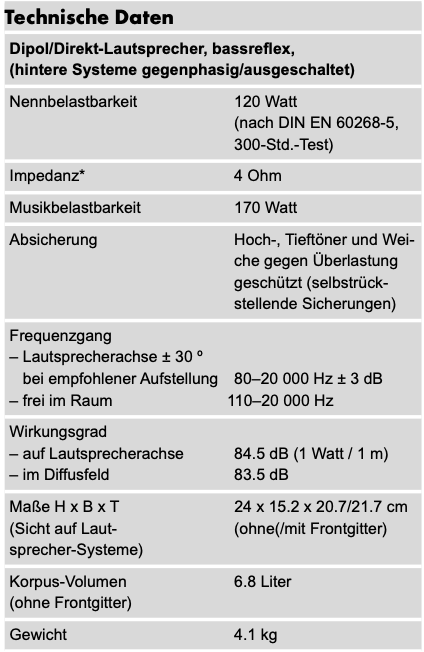

Nee, leider nicht. Nur die Spec:
Aber wie gesagt, ist im ersten Zug nur eine Spielerei.
