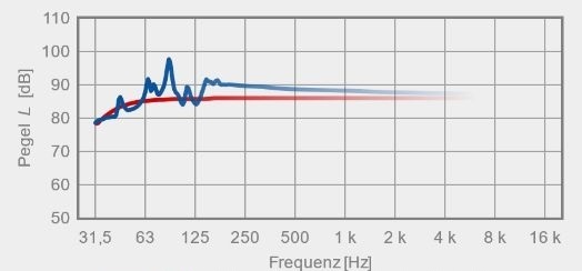

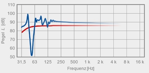

https://www.redcrab-software.com/de/Rec ... enz-Wellen
Bei dem Rechner stellst du die Frequenz ein und Schallwellen in der Luft + 20 °C. Dann nimmst du den aktuellen Wandabstand deiner Box x4 in Meter und kommst z.B. bei einem Wandabstand von 0,8m x 4 = 3,2m auf eine Auslöschung bei 107,19 HZ.
Deswegen funktioniert eine ecknahe Aufstellung für den Bass besser, dann liegen die Auslöschungen im unteren Mittelton und somit im wenig/nicht relevanten Bereich. Mit dem großen Nachteil der maximalen Modenanregung.
Das plus die ganzen Raummoden plus schwimmend verlegte Böden und Trockenbauwände o.ä. ergibt die wilde Berg- und Talfahrt im Bass.
Und: Wände, Böden und Decke müssen für harten Bass auch schallhart sein. Sind sie das nicht, kann man den harten Bass auch vergessen, da alles mitschwingt.
Die Frage ist, wie akustisch relevant die Auslöschung für dich ist. Ist es das, kannst du solche Probleme evtl. durch fette Bassabsorber in den Griff kriegen oder musst damit leben.

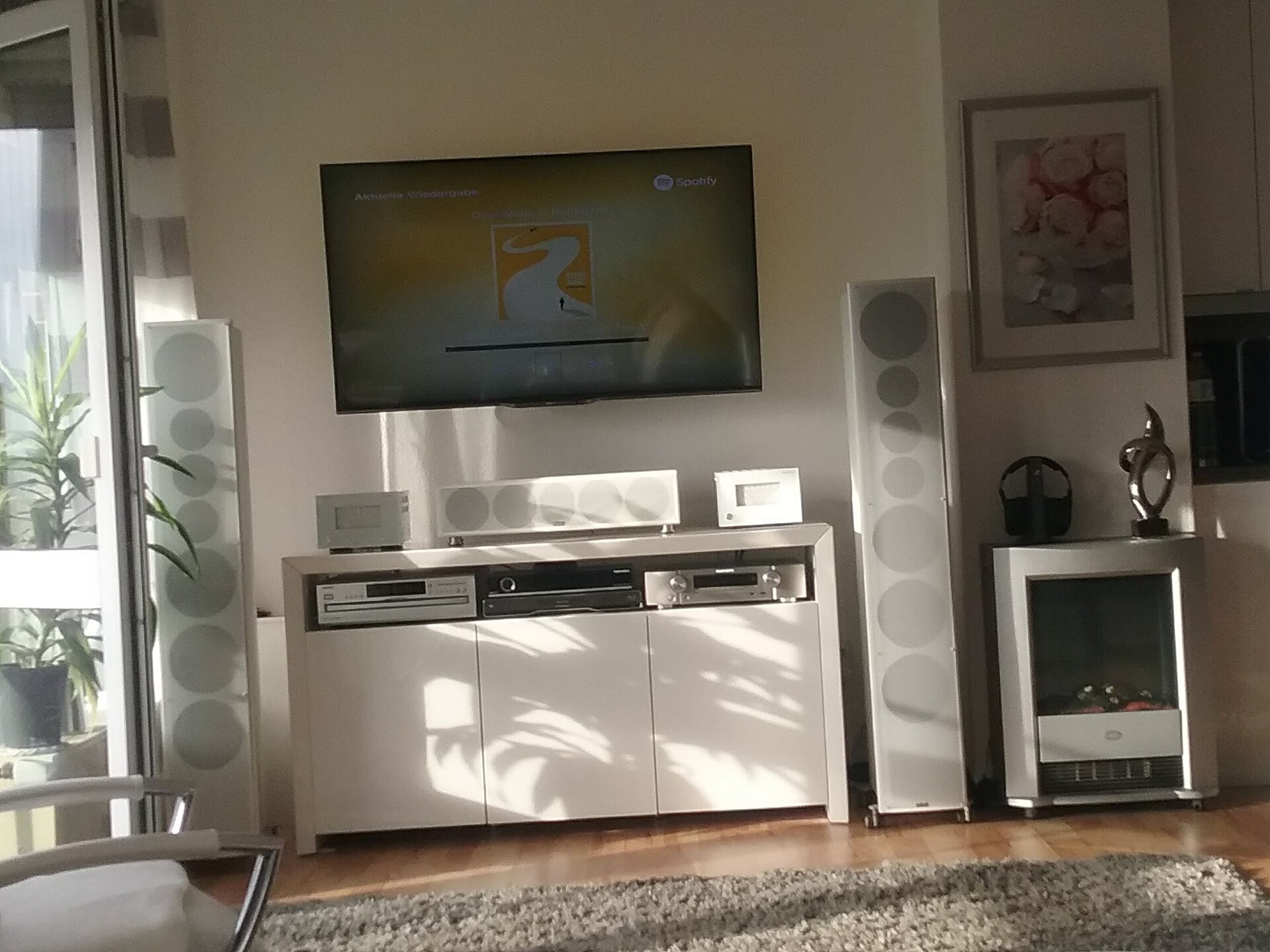

Bei mir standen die 140 seinerzeit in dem damaligen Ruam alles andere als „highfi-gerecht“ - aber dennoch lieferten sie ab!
Das konnten die späteren Vela 409 auch, nur alles ein bisschen „räumlicher“…
Ein bisschen individuelle Mobilität habe ich mit den numoves in die Türme gebracht…
