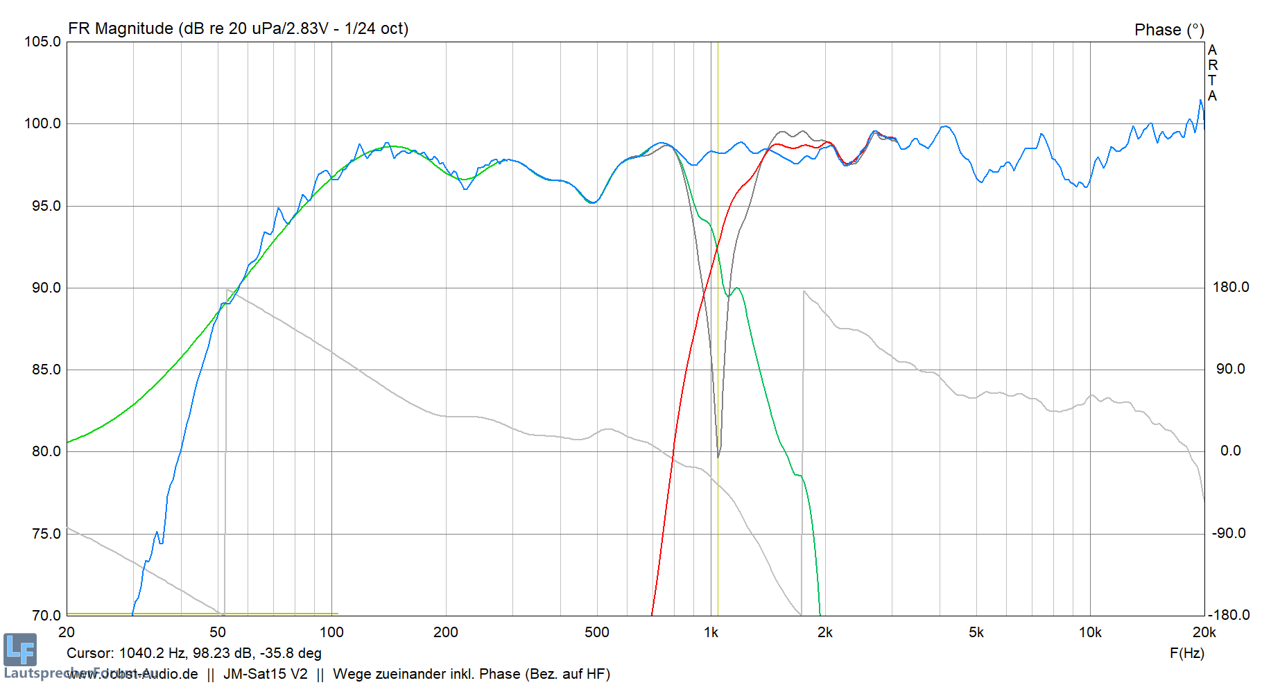

da es das Oberton H860 nicht mehr gibt, werkelt im JM-Sat15 nun auch das ME90, bündig eingefräst.
Alles andere blieb soweit unangetastet und die Weiche bekam noch 1-2 kleine Optimierungen.

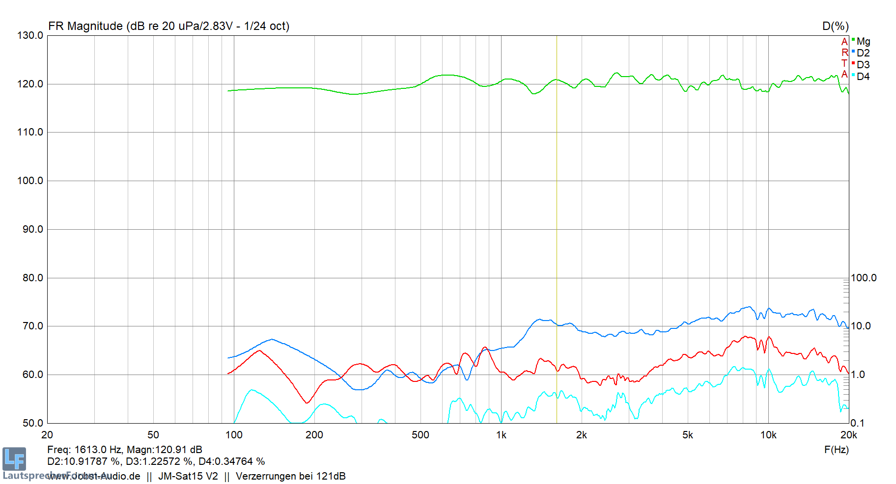

Das Messsystem ist ganz frisch und neu kalibriert, Klirr wurde bis 128dB gemessen, zählt aber nich, da der Amp clippte ;)
Aussagekräftig also bis 126dB, also etwas oberhalb vom MaxSPL.
Ebenfalls habe ich direkt ein DSP-Setup für Flat und Fullrange mit gestrickt, welches ab jetzt in den Unterlagen zu finden ist.
Die Weiche bleibt soweit fast identisch (ein Teil mehr, paar andere leicht abgeändert) und auch preislich identisch.

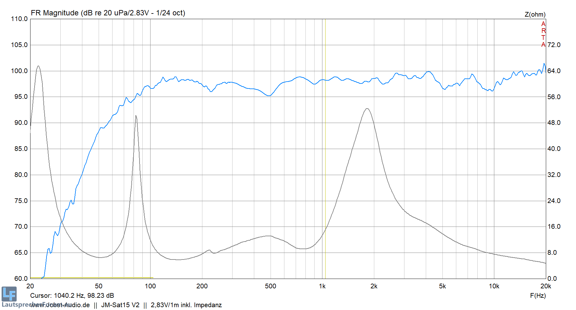

Da der 15NDL76 schon eine Rmin unterhalb 6 ohm hat, war es schwierig da drüber zu kommen,
somit habe ich mich an den nominellen 6 Ohm orientiert, damit ich auch im HF da nicht drunter rutsche.
Wer unterhalb 16kHz betrachtet, kann die Kiste als 7 Ohm, wie ursprünglich werten, streng nach Norm sind's aber 6 ohm ;)
Das Tuning hat sich eigentlich nicht geändert, dieses weicht 3Hz ab, kann am nagelneuen Chassis liegen,
oder auch am nur "wild" reingelegten (statt sauber getackerten) Noppenschaum im Proto.
Abstimmung ist also geblieben, smoothe Flanke, somit super einfach an Subs ankoppelbar, als auch flacher Verlauf bis
60Hz als Bodenmonitor (wie EQ-Setting Flat, siehe Messung weiter unten in blau).

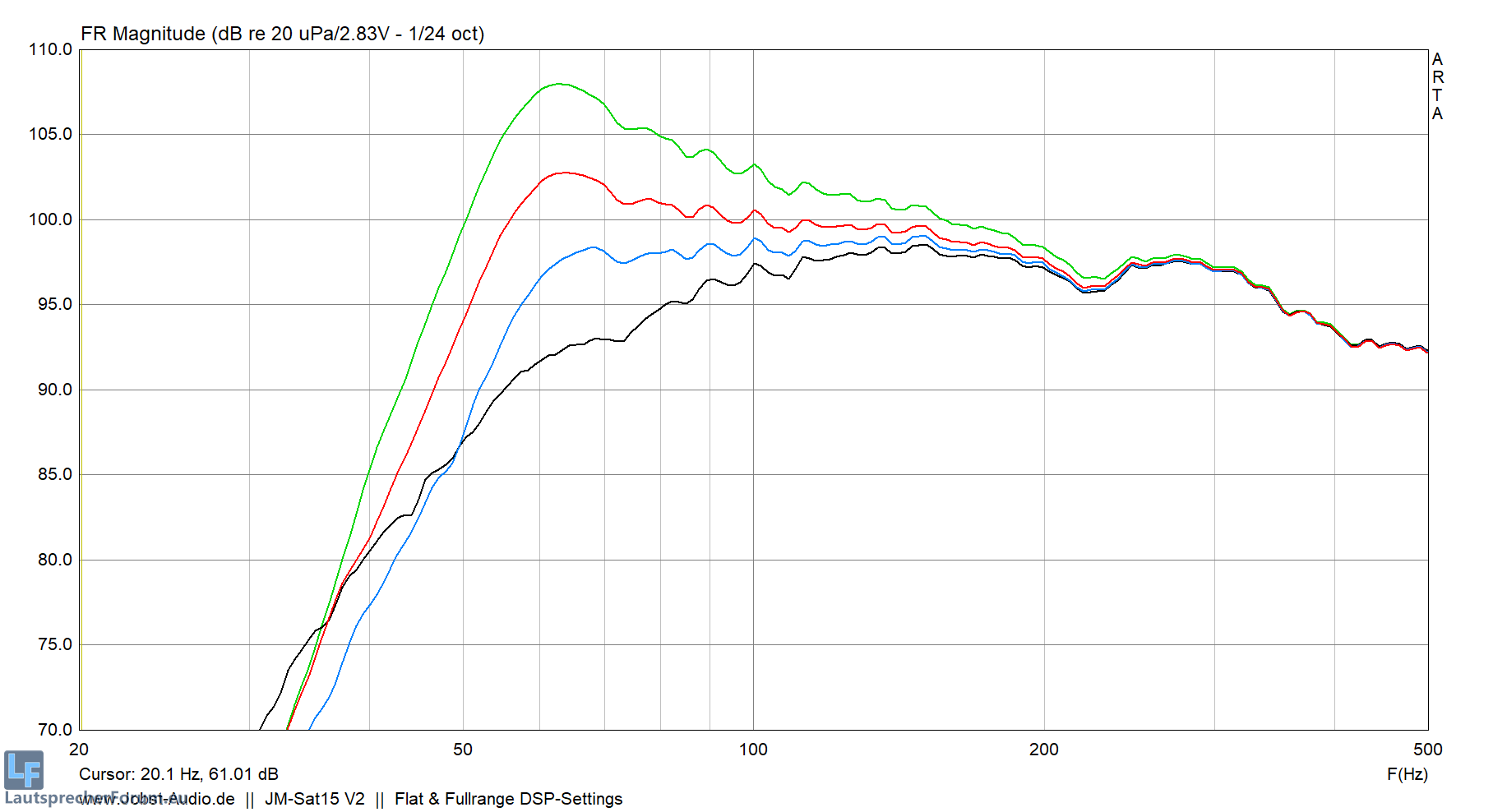

Ebenfalls super für Fullrangebetrieb zu EQ'en, habe da heute einiges an EQ getestet, was alles mehr oder weniger gut geklappt hat,
einen 12er LowShelf muss man etwas früher ansetzen (60-70Hz) damit's obenrum nicht zu dick wird, ansonsten gibt's den üblichen Pseudo-Fullrange Sound, der meines Erachtens zu dick wird in den Lowmids.
+6dB rein wird's flat, +12dB für Fullrange, +18dB für Partyhard ;)
(Die DSP-Settings in der Messung weiter unten sind allerdings andere, welche dann in den Unterlagen zu finden sind)

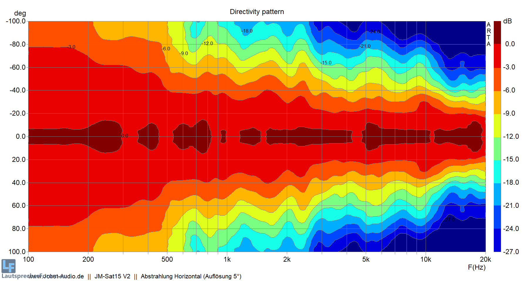

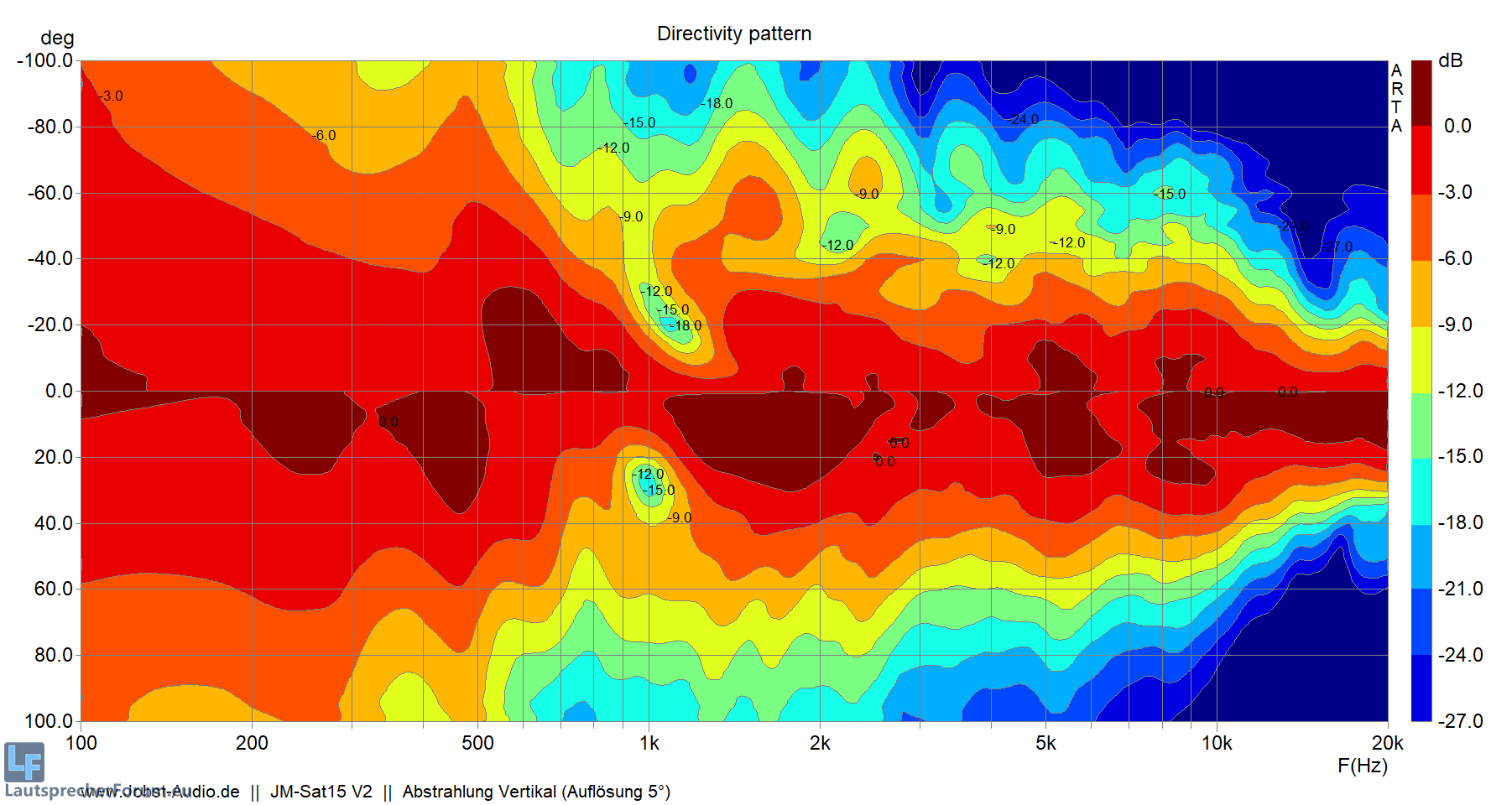

Die Abstrahlung ist weitestgehend bei 80*60° oberhalb 3kHz, darunter etwas breiter, wobei wir vertikal sogar eher auf die 70° zugehen.
In der Vertikalen sehen wir den (fast) unvermeidbaren Sweetspot, welcher recht schmalbandig ausfällt und fast genau auf 1kHz liegt.
Wir sehen, dass die Geschichte nach oben hin (Box also lieber etwas zu viel als zu wenig neigen) noch besser ausschaut.
Der Sweetspot liegt im Gesamten bei circa 40°, was voll in Ordnung geht und nicht zu eng ausfällt.

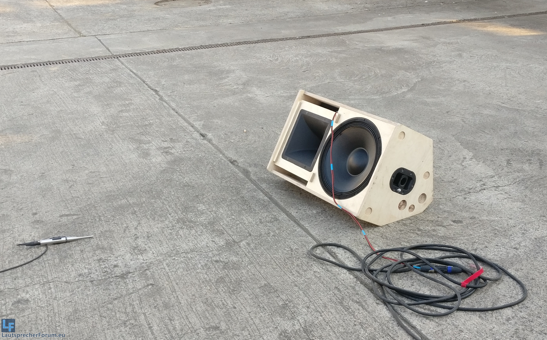

Proto beim Testhören auf flachem 30° Winkel
Messungen:
Messung mit DSP-Settings für Flat, Fullrange und Party
(Schwarz: Ohne DSP)
Die Daten sind weitestgehend identisch geblieben:
DatenJM-Sat15 V2
Kennschalldruckpegel:98dB 2,83V/1m (Da eigentlich 6 Ohm: 96,5dB 1W/1m)
Impedanz:6 Ohm (Rmin 4,8Ohm@20kHz / 5,81Ohn @148Hz)
MaxSPL:125dB 550W (128dB program/1m / 131dB peak/1m)
Akustische Trennfrequenz:1,04 KHz
Abstrahlung:80x60°
Tuning:53 Hz
Frequenzbereich*:67 Hz - 21,2 KHz (- 5dB)
Untere Grenzfrequenz*:81Hz (-3dB) / 55Hz (-8dB)
Monitorwinkel:55° und 30°
Gewicht:23kg (Ohne Gitter und Flugkit / 15mm MPX)
Maße ( B x H x T):450 x 742 x 426mm
*4pi Fullspace @ 1W/1m 8 Ohm, Durchschnittswert

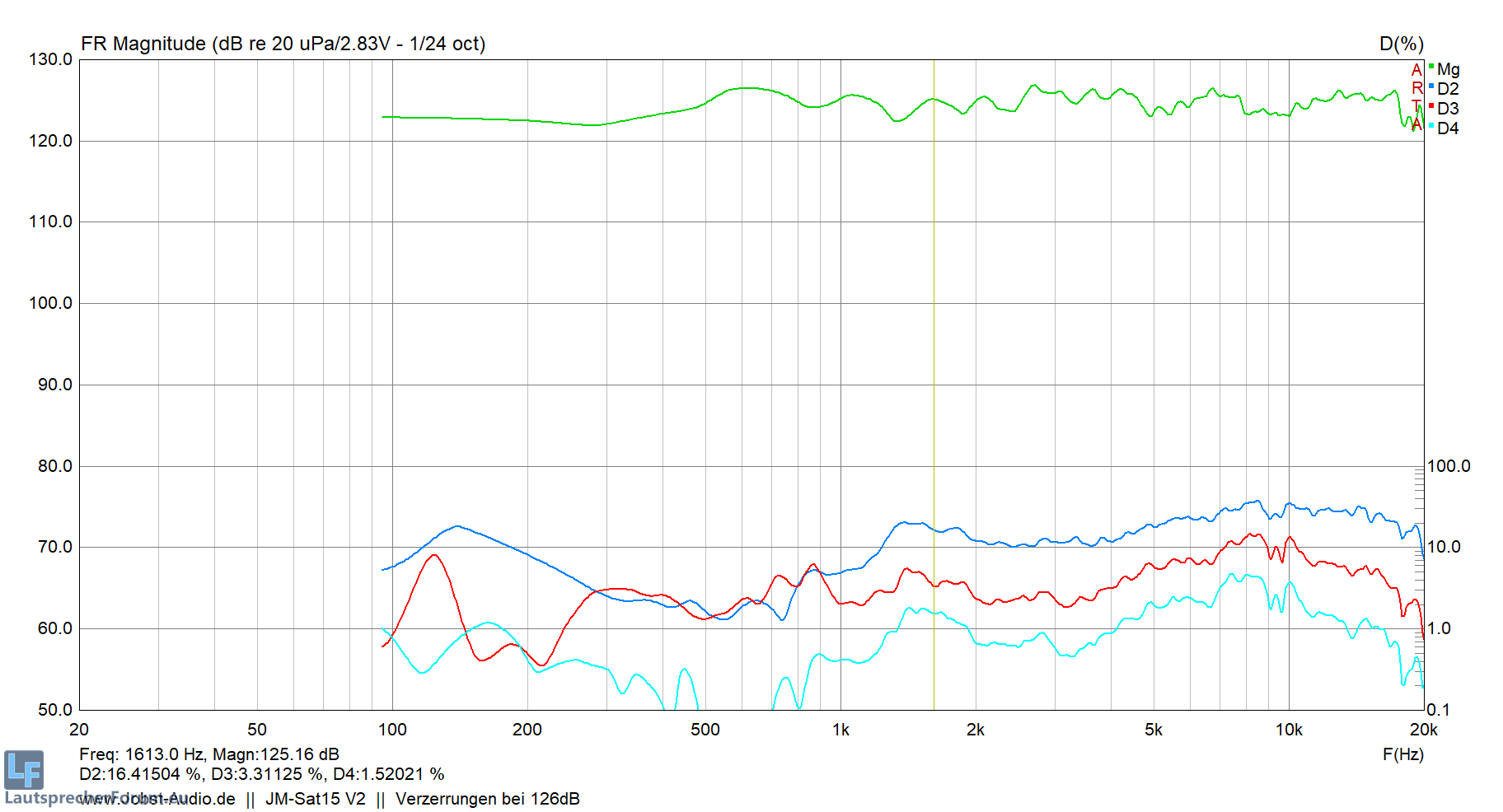

MaxSPL habe ich heute mit knapp 128dB gemessen ;)
Das hält die Kiste natürlich nicht lange aus, für ne Klirrmessung ging das aber mal.
Maximale Verzerrungen hierbei 20% K3 zwischen 8-10kHz,
im Durchschnitt grob 12% K3.
maxSPL bei 550W sind laut Rechnung 126dB (129dB Max, 132dB Peak für die Datenblattverrückten).
Hier liegen die Verzerrungen bei 3-4% im Schnitt, mit einem 10-13% Peak zwischen 7-10kHz K3.
MaxSPL kommt also mit 126dB gut hin, wer im Dauerlimit fährt und viel Powerkompression hat, kann hier 2dB abziehen
Wer durchweg unter 10% bleiben möchte, verzichtet auf 1-2dB und fährt 124dB im Durchschnitt.
Der absolute Peak-Wert bei 121dB liegt bei 6,6% K3 (Schnitt 2,2%)
