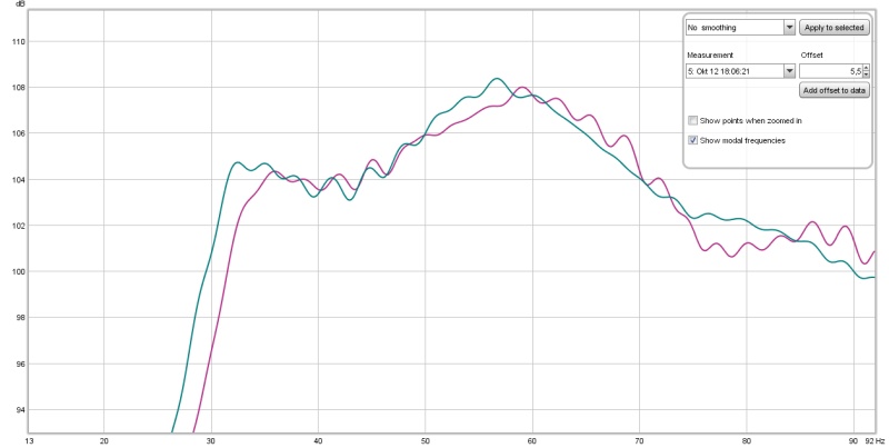

Zuletzt noch mal eine Messung in Originalabstimmung Einser- vs Zweierstack:
Tut sich doch einiges. Einfach bei knapp 60Hz 3 -4 dB rausziehen und gut ?

Inzwischen liegen ein paar Praxiserfahrungen vor mit den 18DS115 bestückten X1.
Die Bandpässe wurden bisher im selben Raum am selben Aufstellungsort wie vorher mit den Voids betrieben. Allerdings wurde auf Basis von Messungen anders EQt, sowie bei der Gelegenheit gleich der unsägliche Bass-Boost der Modus Endstufen durch umlöten deaktiviert.
Der Vergleich ist also im höchsten Maße subjektiv, enthält Unwägbarkeiten und beruht auf Erinnerungen an die zusätzlich noch von der jeweiligen Tagesform des Gehörs abhängigen Klangempfindungen:
- Die Effizienz ist scheinbar nicht wesentlich anders als mit den Voids.
- Es kommt eine Ecke mehr Tiefbass raus.
- Die Djs berichteten früher manchmal von Geruch "wie verbrannte Elektronik" (void Spulenträger aus so Pertinax- ähnlichem Zeug ?)
Das trat bisher überhaupt nicht auf. Ein ausgedehnter Vollgas- Test war aber bisher leider noch nicht drin.
Ich bin mit dem Ergebnis recht zufrieden. Auf der anderen Seite überlege ich, ob ich nicht doch in den 1080x750x500 Bauraum des X1 einen Doppelachtzehner mit 2x18ds115 quetsche.
Simulativ schaut es recht vielversprechend aus, den Tunnellängen-/-querschnitt-/-volumenbedarfs- Kompromiss werde ich aber praktisch ausprobieren. Ich hab auf jeden Fall noch mal einen B&C bestellt, als Reserve und zum testen.
