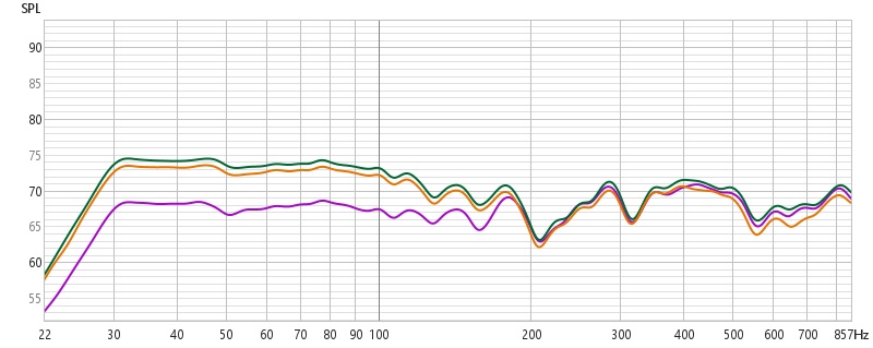

Da der NuXinema sich heute selbsttätig auf Werkseinstellungen zurücksetzte und damit sämtliche Einstellungen, insbes. Delay und Pegel, hinfort waren, habe ich heute mal wieder fix eingemessen. Dabei habe ich die Gelegenheit genutzt, um einen Bug zu dokumentieren, der die Soundmodi im Zusammenhang mit dem Bassmanagement betrifft.
In der folgenden SPL Messungen ist zwei Mal das gleiche Messignal (REW) zu sehen. In Grün erfolgt die Zuspielung über ein USB Soundinterface DA-gewandelt vom Laptop in die analogen Eingänge des NuXinema. Der Nuxinema steht dabei im Soundmodus "Auto". Lila wiederum ist die Zuspielung des gleichen Messsignals vom gleichen Laptop via HDMI. Schaut euch mal an, was dabei unter 200 Hz passiert - die Konfiguration ist hier jeweils die gleiche mit HP/LP bei 140Hz. uglygaga: Die Messung ist schon etwas älter, weil mir das bereits früher aufgefallen ist und ich mir davon mal einen Screenshot gemacht habe. Ist daher nicht 1:1 mit dem zweiten Screenshot vergleichbar.

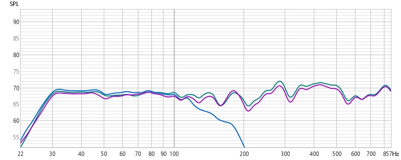

Nun habe ich das heute weiter ergänzt. Messung zwei Mal im gleichen Eingang (beide Male HDMI), jedoch Wechsel der Soundmodi. Grün ist die Messung im Modus "Auto", Rot im Modus "Stereo". Davon abgesehen das Stereo etwa 6db leiser war (ist nicht so schlimm, habe ich für diesen Screenshot manuell angepasst): das Bassmanagement ist doch strange uglygaga:

Hab heute nochmal ne Messsession eingelegt - ich bleibe dabei, das Teil hat ein erhebliches Problem mit dem Bassmanagement. Das unterscheidet sich erheblich, abhängig vom eingestellten Modus UND der Tonerkennung.
Setup: NuXinema mit HP und LP bei 140hz, das heißt die Trennung / Anbindung (und damit das Bassmanagement) beginnen um 140hz.
ALLE Messungen sind taggleich erfolgt, ohne das Mikro zu bewegen oder sonst irgendwas zu verändern. Sie sind also direkt miteinander vergleichbar.
Eine Übersicht:
Um es Vorweg zu nehmen: "Richtig" im Sinne von es kommt raus, was rein kommt, ist die gerade, lilane, Linie in der Mitte. Nur wird man das im normalen Betrieb, beim Musikhören in Stereo, nicht rausbekommen :catch:
Ich drösel es mal auf. Oder ich versuche es zumindest. Als Referenz dient immer die lilane Linie in der Mitte.
Das passiert, wenn der NuXinema in den Modus "Stereo" geschaltet wird. Mit Ausnahme unserer Referenz (lilaner gerader Graph in der Mitte), sind die anderen drei Messungen im Modus "Stereo" erfolgt. Also Tonformat wird entweder "MultiCh-PCM" oder "PCM 2.0" erkannt. Zuspielung des Testsignals über HDMI bzw. bei der grünen Messung über den Analogeingang (per Soundinterface). Ich habe jeweils die Zuspielung über den Analogeingang als Kontrollmessung verwendet. Wie man sieht, sind diese im Verlauf identisch, wenn man vom absoluten Pegelunterschied der untersten Messung absieht. Identisch kacke - insbesondere das absacken um 100 Hz sieht seltsam aus.
Wir halten also fest: der Modus "Stereo" ist murks - zumindest, wenn Subwoofer angebunden sind.
Wie man unschwer erkennen kann, sind die beiden Messungen in Grün und Gelb oberhalb unserer lilanen Referenz. Der Bass wird angehoben.
Bei der grünen Messung erkennt das Gerät als Tonformat "PCM 2.0" Zuspielung erfolgt über HDMI. Die gelbe Messung ist eine Zuspielung über den Analogen Eingang, auch als Validierung für die HDMI-Messung.
Und jetzt die Auflösung: wie kommt es zum "richtigen" Ergebnis, der lilanen Referenz: auch hier eingestellter Modus "Auto", jedoch ist das erkannte Tonformat "MultCh-PCM". Also nur bei erkannter Mehrkanalzuspielung erfolgt im Modus Auto dann die richtige Ausgabe - alle anderen Einstellungen und erkannten Tonformate führen zu Problemen beim Bassmanagement. uglygaga:
Um hier wirklich sicher zu gehen, dass meine lilane "Ton in Multichannel Modus Auto Referenz" richtig ist, habe ich durchaus Aufwand getrieben. Zunächst den Subwoofer als eigenen Kanal direkt angesprochen (blaue Messungen) - das beweist, das der eingestellte Subwooferpegel grundsätzlich stimmt und die Unterschiede nicht aus unterschiedlich laut eingestellten Subwoofern resultieren. Zum Anderen habe ich eine zweite Kette aufgebaut, mit eigener Vorstufe: WIIM Ultra, Subwoofer direkt dort ran, gefüttert über USB-Messinterface. Das ist dann der grüne Graph - der exakt zum Ergebnis des NuXinema übereinstimmt, wenn der Multichannel erkennt und im Modus Auto steht.
Vielleicht versteht man mich wiedermal nicht und das ist alles zu kompliziert. Egal. Ich habe fertig - wenn ich nicht das Gefühl hätte, dass Nubert die Kiste wurscht ist, hätte ich denen das gerne mal geschickt.
